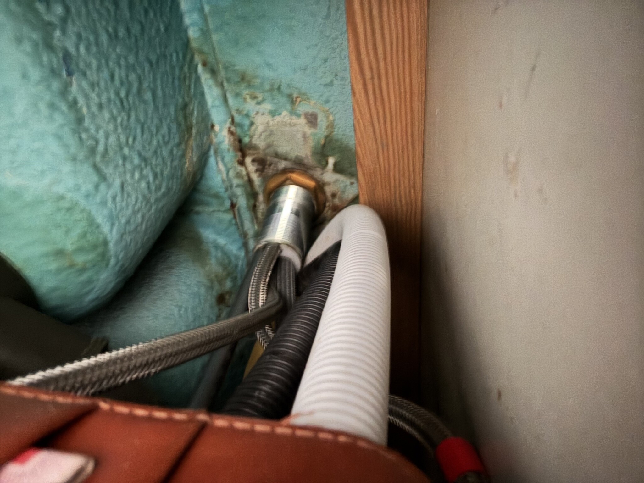

Har läst några trådar men inte hittat helt rätt, så skriver själv. Har bytt köksblandare. Rejält trångt. Behöver grepp och kraft för att dra åt mässingsbuttern så att kranen inte vickar eller vrider sig.
Hade helst haft en fast nyckel men de som har gap på ca 45 mm är så stora att de är mer lämpade för bultar i nåt atlantgående. Vad använder en rörmokare? Varför finns det inte något kort, kompakt man trär på får kraft att dra åt låsmuttern. Har inte provat kranmutternyckel t.ex. från BIltema. Når den runt en så pass stor mutter? Andra knep?
Bilden är tagen innan jag sågade/borrade till en rejäl träbit och placerade mellan mutter o plåt - för att skapa mer stadga

Är det så trångt är det bättre att fästa blandaren innan man monterar diskbänken. Byter man bara blandaren, ja, då får man väl göra på samma sätt som när man demonterade den gamla 🤔

Haha .. nu har ju bänken varit på plats i 15 år så att fästa den i förväg var/är ingen option. Applicera samma metod som på gamla funkar inte heller eftersom det var "den andra typen av fäste" med metall-ten och mindre mutter som kan dras åt/lossas med hylsnyckel. Alltså: utmaningen fortsätter : )

Kranmutternyckel är det du söker, t.ex.,

Jo, det är den jag syftade på. Har du/någon annan erfarenhet av att den greppar den relativt stora mässingsmuttern? En billig peng så testar gärna men vill ju ha något beprövat.
