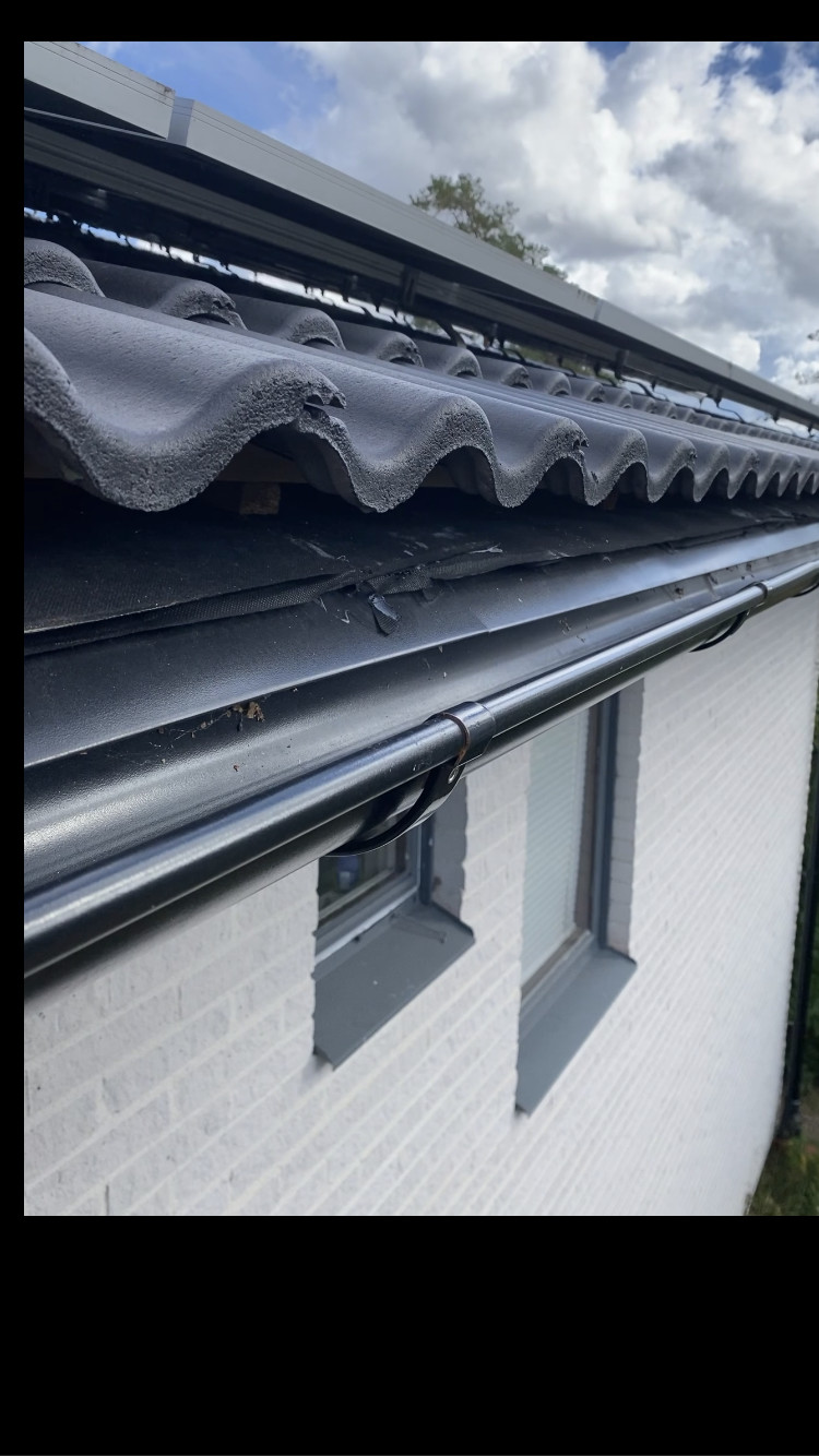

Detta taket gjordes 2021.
Detta står i offerten:
* Det skall finnas fotplåt
* Det skall finnas fågelband i takfot (vid kilbräda)
Är detta rätt gjort? Finns det någon besiktningsman där ute?
Vi tycker det är långt från takpannan ner till hängrännan
Man kan även se takduken sluta där.
Blåser inte regnet in? Kommer inte takduken blåsa sönder?

(ej vid kilbräda) stod det, men tror inte vi har kilbräda

ser korrekt ut,
inget fel med takpannan
takduken ska du se, den sitter ju fast
fotplåt finns
regn kan absolut blåsa in

Nej , vi äger det. Funderar på om det är rätt gjort...
Fågelbandet syns kanske inte från denna vinkeln ...
Tyckte takduken såg trasig ut och risk för att
regn trycks in under duken in på råsponten.

Fågelbadet är ju svårt att se på den bilden men är ju lätt för dig att åtgärda om det skulle saknas.
pappen är ju där men mörk bild så svårt att avgöra om den är dålig.

Ser för jävligt ut

Fast fotplåten ser inte korrekt monterad ut
