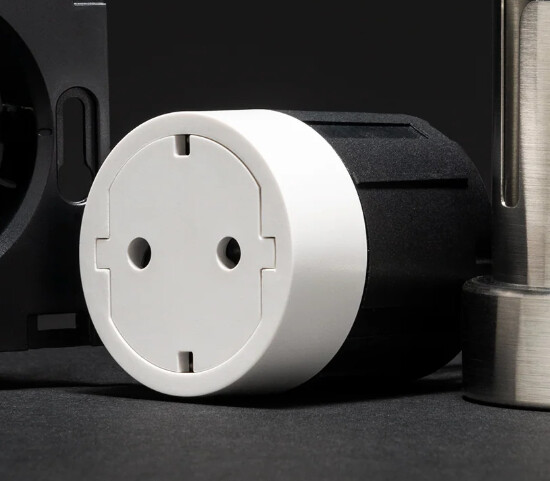

H hempularen skrev:
Jag ifrågasätter om man verkligen får installera dessa i ett svenskt hus. Till att börja med så ser det inte ut att finnas petskydd på dem. Det ser inte ut att finnas skydd mot att komma åt kontaktpinnar som inte är helt intrykta i uttaget, ingen brunn.
Hela brunnen är ju ett petskydd. Det finns ju ingen spänning på stiften innan du tryckt in kontakten i brunnen, så det är väl snarast bättre skyddat än ett vanligt uttag.
Bara för att de installeras i andra EU länder behöver det inte vara OK att installera dem (dock får man nog sälja dem). Det är ju ex. inte tillåtet att installera danska uttag i Sverige.
Du har missuppfattat konstruktionen.
tommib
hela "brunnen" är fjäderbelastad. Dvs det är för designens skull. När du trycker in kontakten i brunnen så "förvandlas" system22 till ett vanligt vägguttag.
Därför uttagen är så djupa, eftersom hela "brunnen" måste få plats i väggen och sedan dessutom kontaktdelen. Till skillnad från ett vanligt infällt vägguttag där brunnen sitter utanpåliggande och kontaktstycket är infällt.
Så om du trycker med fingret mitt i en system22 "brunn" så är det som en stor knapp som formen av ytan på en stickkontakt, som trycks in till samma djup som ett vanligt vägguttag. Så rent elsäkerhetsmässigt är det exakt som ett vanligt vägguttag.
Här är en närbild på ett system22 uttag:
Närbild av ett system22 eluttag där den vita plastbiten, likt stickproppsytan, kan röra sig inåt. Jordstiften är dolda inuti brunnen.
Titta så ser du att plastbiten (som ser ut som tvärsnittsytan av en stickkontakt) kan röra sig inåt i uttaget, och som du ser så är jordstiften dolda, de finns inuti brunnen - dvs om du trycker in plastbiten. Så när stickkontakten är i linje med väggen, så fortsätter du trycka och kontakten kommer åka ca 2 cm in i uttaget.
