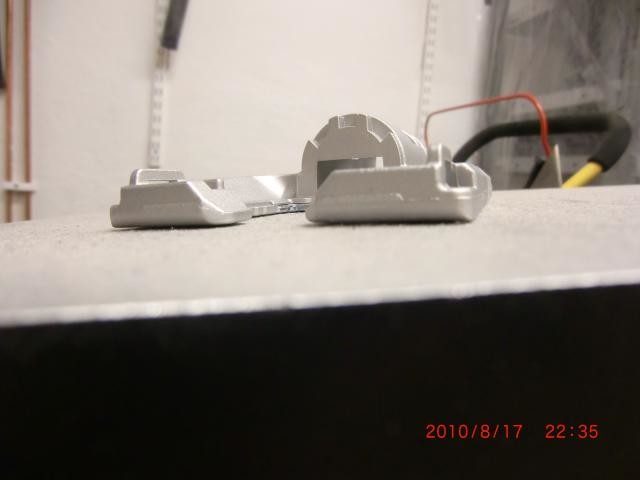

Jag råkade dra ner min GST i golvet och när jag började kolla är plattan uppbjöd lite i framkant, kanske 1-2mm. Nu har jag alltid haft den där plastplattan monterad och aldrig detaljstudera metallplattan. Så frågan är om plattan är helt plan där fram? Böjningen är så jämn så jag blev misstänksam om att den kanske skulle varar så av någon anledning. Hur ser era ut?
Samtliga mina stickisar (varav en blå Bosch) har en liten böj i sulans framkant. Jag antar att det är för att sågen skall glida bättre, eller rättare sagt inte fastna i minsta lilla ojämnhet som hade blivit fallet om sulan var försedd med en skarp framkant.
gwyrlim skrev:
Provar med en bild så blir det tydligare.
[länk]
Ska den se ut så?
Om böjen är på ungefär de sista 4 centimetrarna och avvikelsen är runt en mm i spetsen, så är det så min 135 ser ut.
--- Mats ---
Min 135:a är svagt uppböjd i framkant som din men jag skulle uppskatta uppböjningen till 0,3-0,5 mm eller så med ett ögonmått. Minnet är lite luddigt men den har givetvis varit i marken ett par gånger även om jag inte kommer ihåg nu exakt hur den landade. Någon annan forummedlem som kan kolla med sin?
Fick se ett foto på en kollegas platta till 135:an och den såg betydligt planare ut än min. Så någon slags åtgärd blir det så småningom.
Efter en rejäl golvkänning där ena "benet" böjdes mycket och följdaktligen gick av när jag skulle prova att böja tillbaka det så köpte jag en ny grundplatta och även arbetsplattan. Har bara använt den en gång så den kan nog betraktas som ny och den är inte böjd i framkant, men när jag höll en vinkelhake mot kunde jag konstatera att undersidan inte var helt plan. Uppskattar skillnaderna till några tiondelar, alltså inte lika mycket som på din platta.
Priset var 206:- för grundplattan och 66:- för arbetsplattan. (plus moms) Jag hade nog inte behövt köpa en ny arbetsplatta. Den var lätt att återställa, men nu vet jag det.
