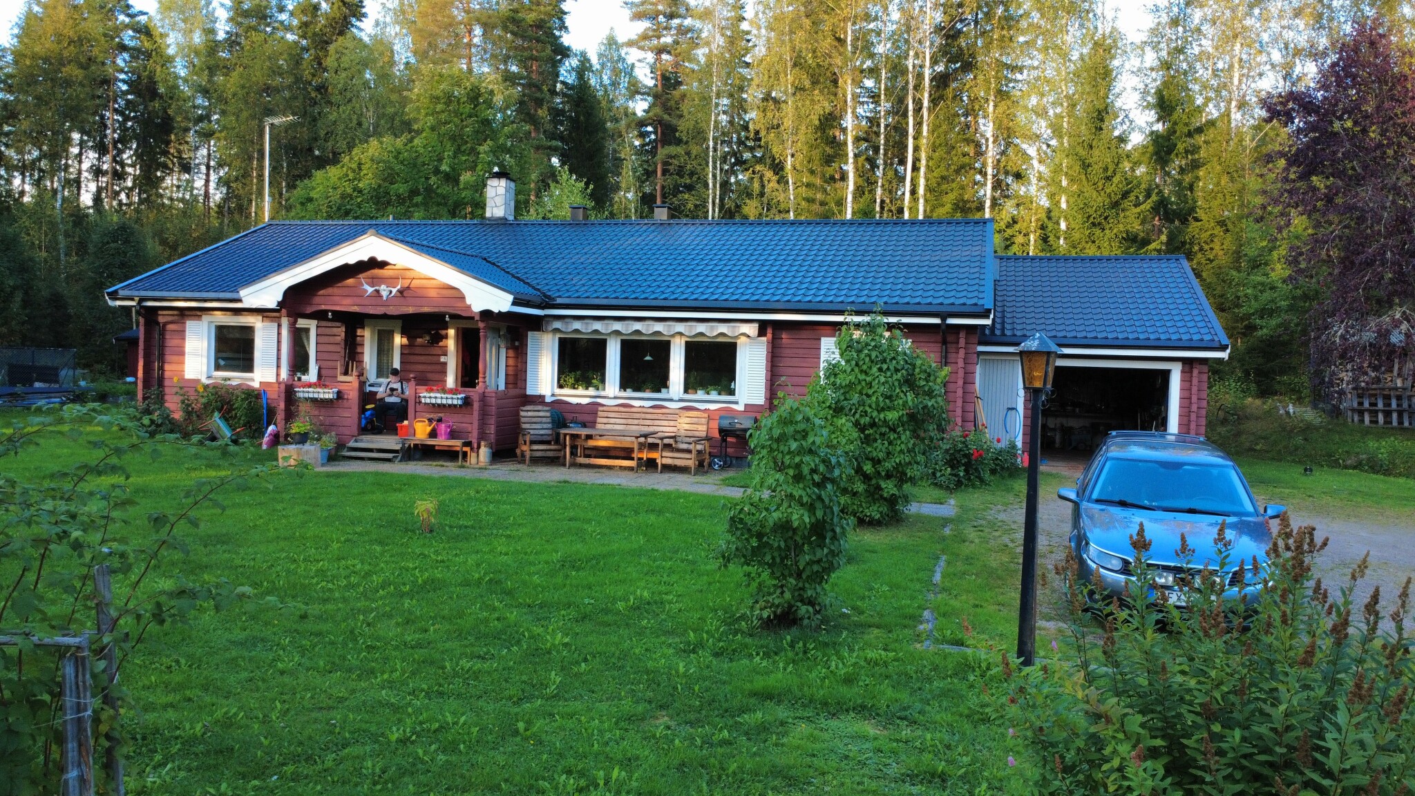

På prisförfrågan hamnade det på 300 000 hos mig 16 x 8 m utvändigt på huset + 8 x 4 på garaget.
Hade byggnadsställning och tog hjälp ca 20 timmar.
Lättförtjänta pengar. Sparade mer än 150 000.
Lite gratis pynt på skorstenen också.
Planja Regent, bär och ströläkt, all annan plåt.
Taket lades på ursprungliga täta Shingeltaket. Behövdes ingen underlagspapp.
Rött hus och garage med blått plåttak, omgiven av grönska. En bil syns på uppfarten. Nyplatsat tak med Planja Regent-plåt över Shingeltak.
Så 50 kvm plåttak behöver inte kosta mer att byta enligt ovan än
40 000, om du har möjlighet att fixa själv.
