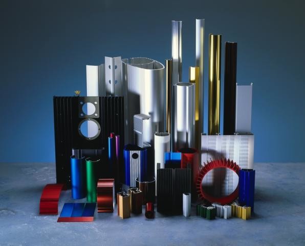

Se bifogad bild för de olika färgerna vi kan frambringa via elox/anod
Den stora masten i mitten är naturanodiserad.

Naturanod är lik Ral 9006, om du kan komma åt att se på en Ral-karta. Anodisering har använts i fönsterbranchen i minst 30 år och är en vettig ytbehandling. Pulverlackering är också vettigt. Anledningen till att man går över från anodisering till att pulverlacka har jag förstått beror på att det kan vara svårt att få exakt samma kulör från ett anodiseringsbad till ett annat. Det problemet har man inte när man pulverlackerar.
Om anodisering är snyggt eller inte, är en svår fråga. Det beror ju på tycke och smak, och hur huset ser ut som fönstren ska sitta i.
Dessa fönster är snygga, titta på en båtmast och du får känslan hur det ser ut om ett tag. Är det velfac fönster ni blivit offererade?
