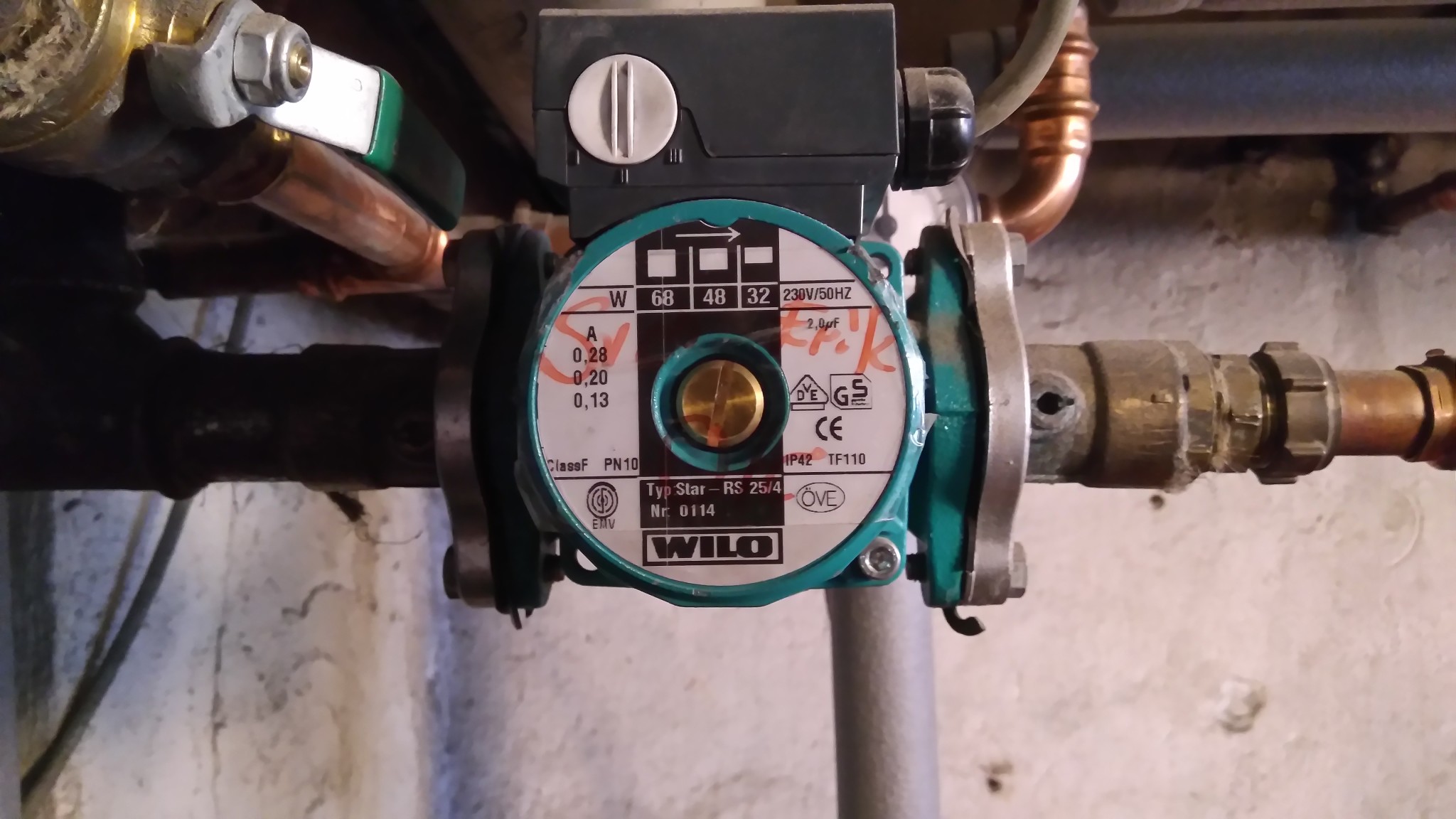

Beroende på hur termostaterna på elementen står, knäpper det i systemet. Det gjorde det mycket i början och på hösten, nu har jag nog lärt mig hur det skall vara. Jag läste att sånt händer bl.a. när fram- och returledningen är felkopplade. Jag kollade då på elementen och mycket riktigt kommer varmvattnet upp från den nedre anslutningen och uppe vid varje termostat sitter alltså returledningen. Ytterligare ett bevis är att en temp-mätare sitter i returledningen vid akkumulatortanken, den bör väl sitta i framledningen har jag för mig?!
Jag tittade nu idag om det går att rotera cirkulationspumpen om 180 grader, och det lär nog fungera. Frågan blir då om jag kan göra så? Det finns väl ingen annan möjlighet att få denna pump att pumpa åt det andra hållet eller?

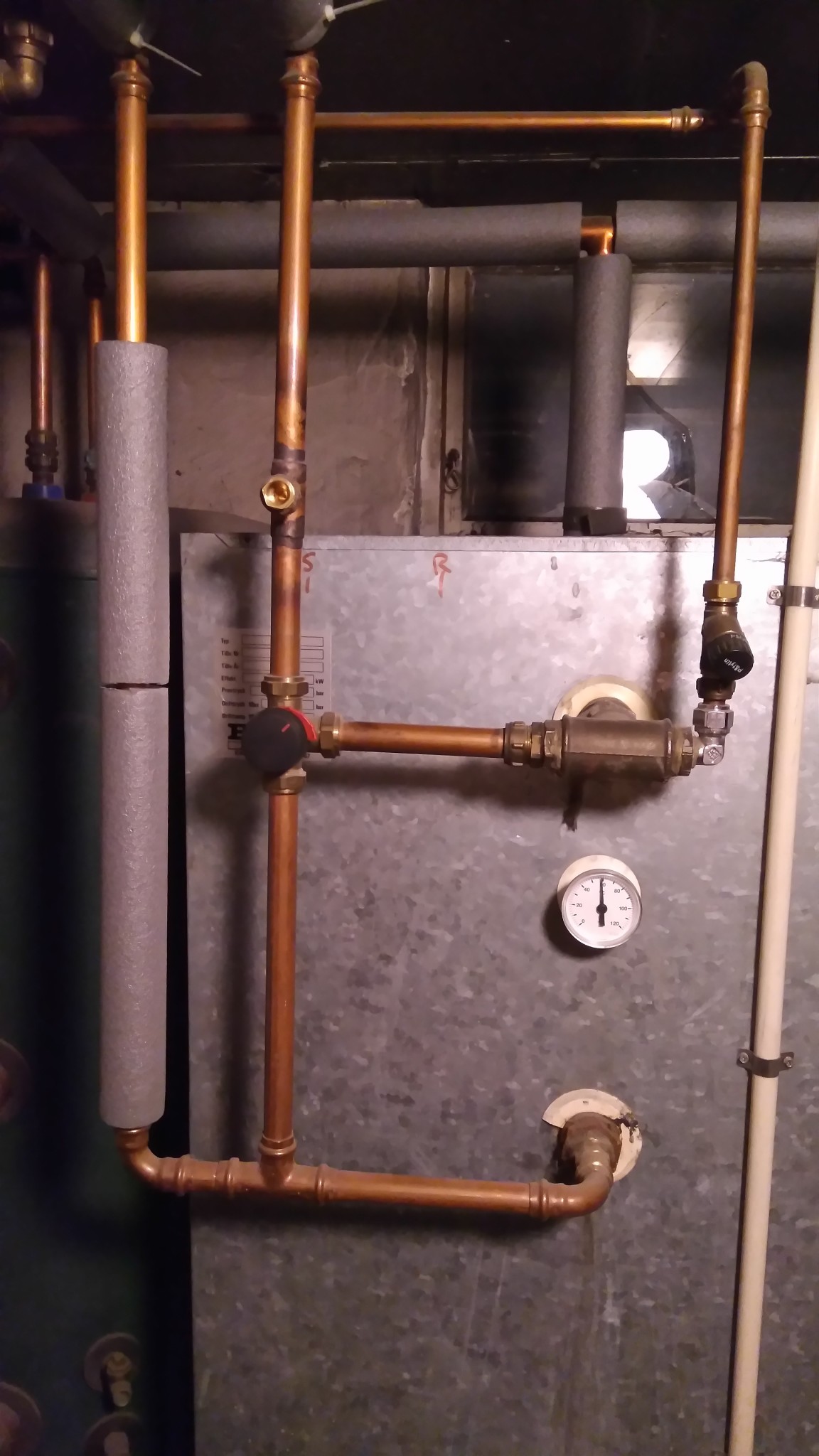

I ett rör syns ett hål. Där sitter förstås temp-mätaren, men den tog jag bort då den hade hängt sig. Skall skaffa en ny sedan.
Där på tanken har någon skrivit S och R, antar att det är Sug och Retur? Det är fel i alla fall om mina misstankar stämmer, och 3 meter vidare på dom gamla orörda ledningarna står det precis omvänt och där stämmer det alltså.

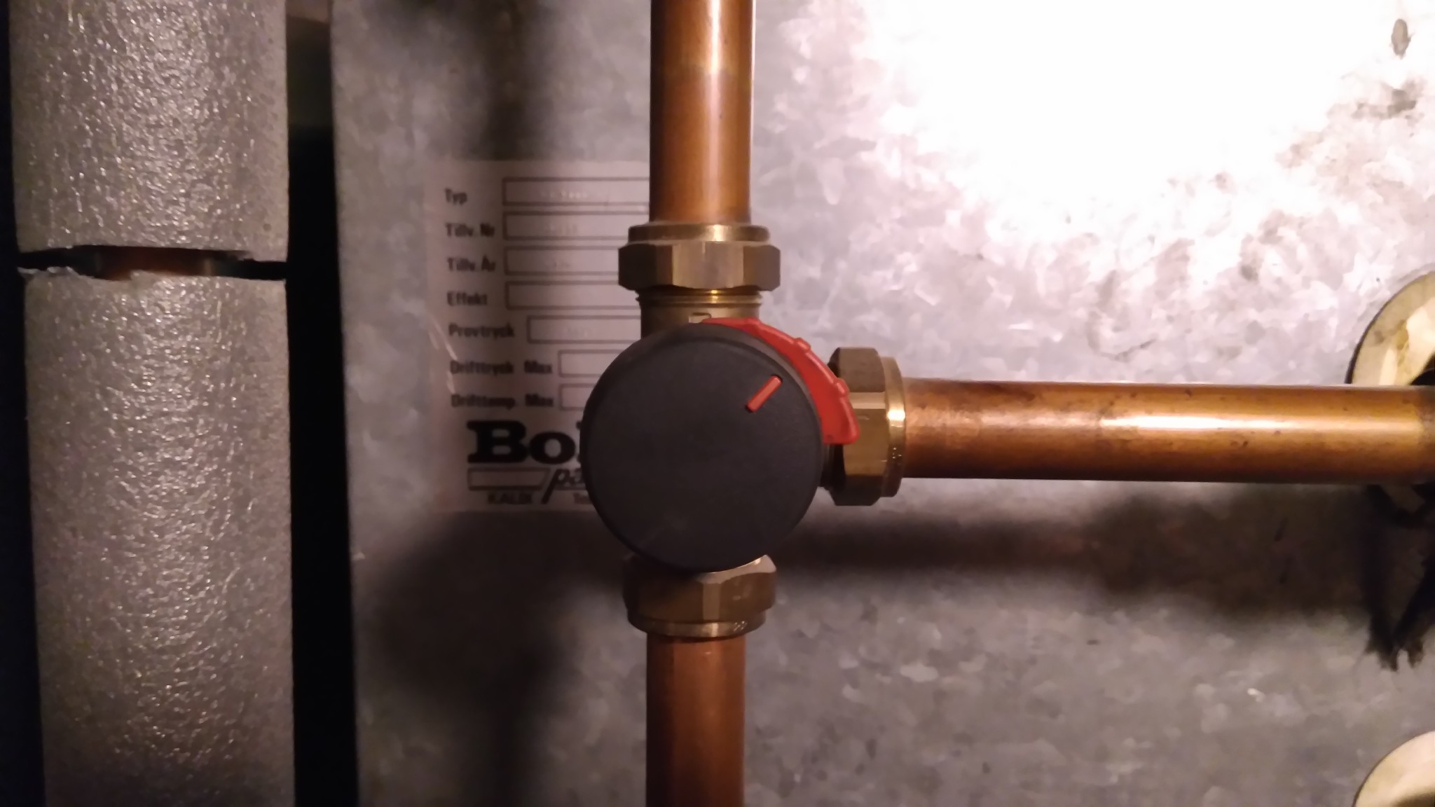

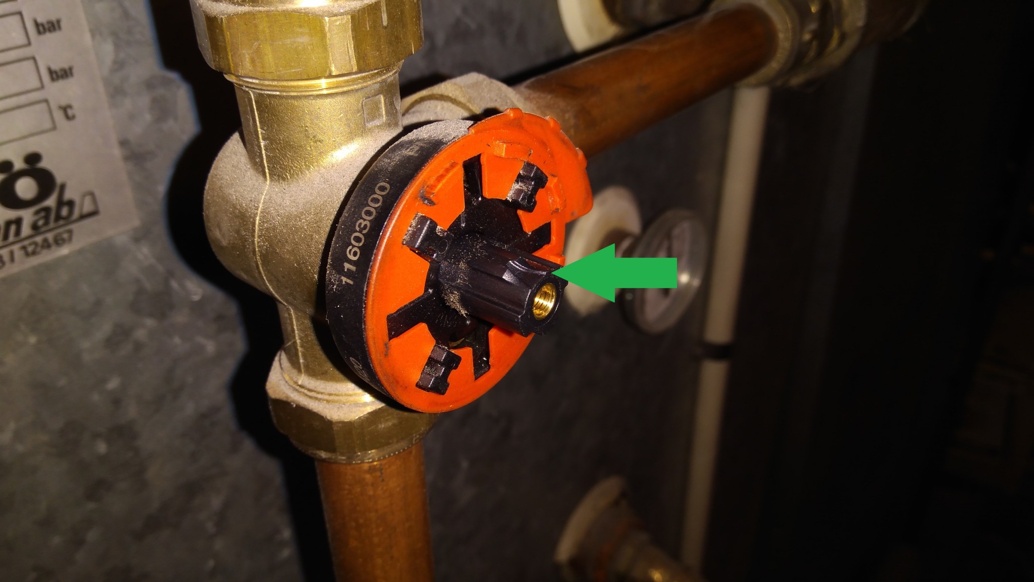

Jag läste någon annanstans att fasen på axeln avslöjer var stängningen är. Är fasen den biten på följande bild?
Jag har inte riktigt förstått hur shunten fungerar, men det är på gång!
Pekar den åt höger, eldar jag i tankarna.
Pekar den rakt uppåt, eldar jag direkt in i elementen.

Sedan det med pumpens placering , svårt att säga på avstånd , pumpen ska sitta efter shunt på tilloppsledningen till elememten för att fungera bra , annars blir det lite konstigt när du inte behöver så mycket värme , pumpen ska snurra runt allt vatten och suga lite från det heta
Ex stängs shunten mot elementen , så ingen värme behövs , ska pumpen snurra runt det vatten som finns i elementen , oavsett kallt eller varmt
Du får försöka se hur det blir om du vänder pumpen

Svar på din fråga: Cirkulationspumpen sitter i nuläget i returledningen 2 meter innan tanken. När jag vänder den blir det ju då i tillopsledningen 2 meter efter tanken.

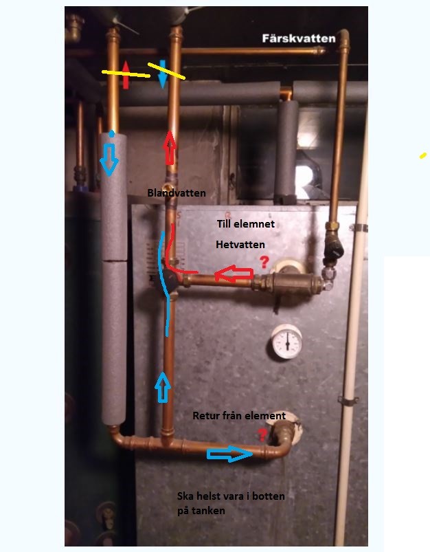

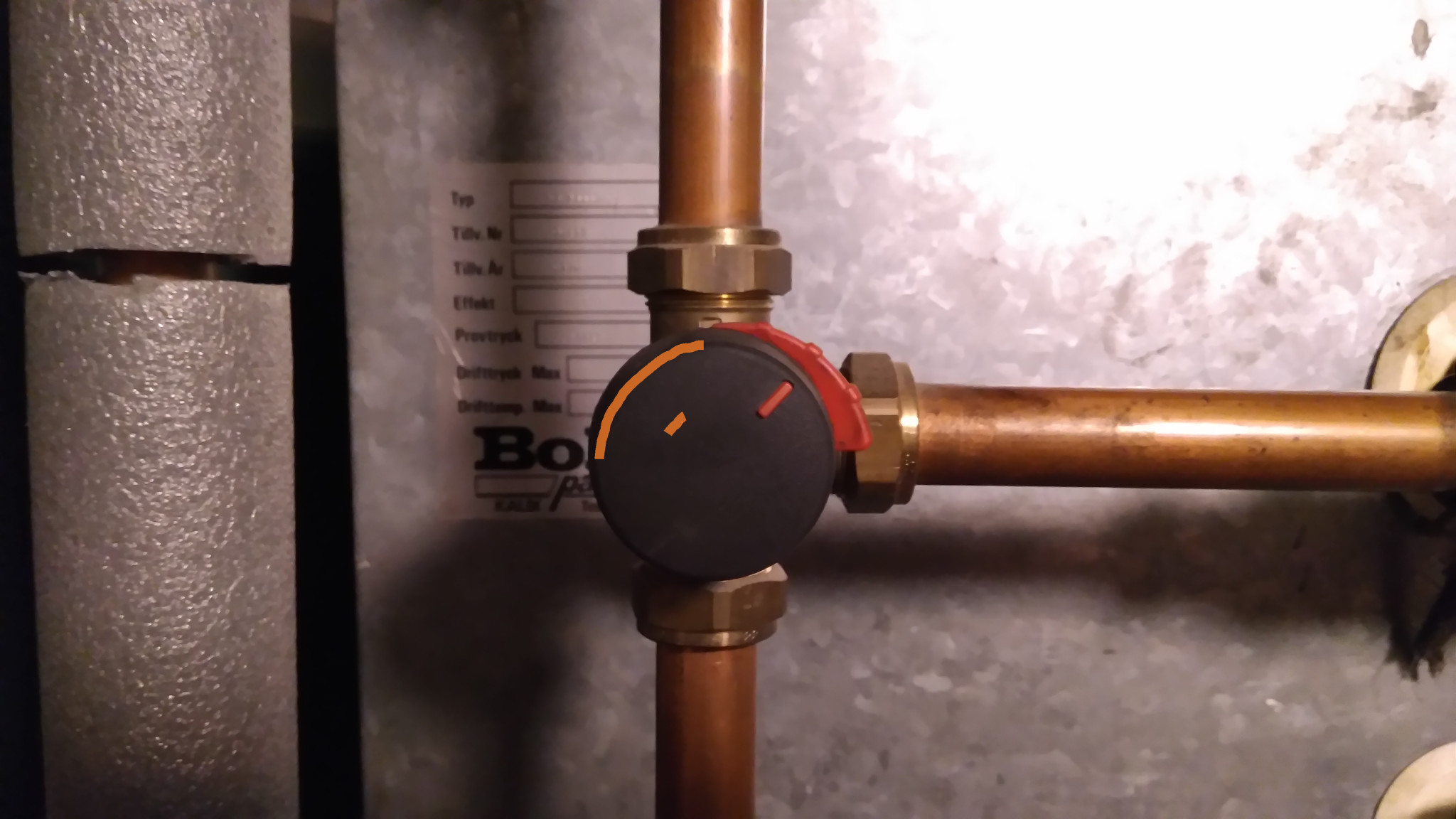

I bilden nedan har jag markerat var avfräsningen ligger utan att jag har ändrat något. Är inte shuntens verkningsområde på 90 grader ganska meningslöst då?

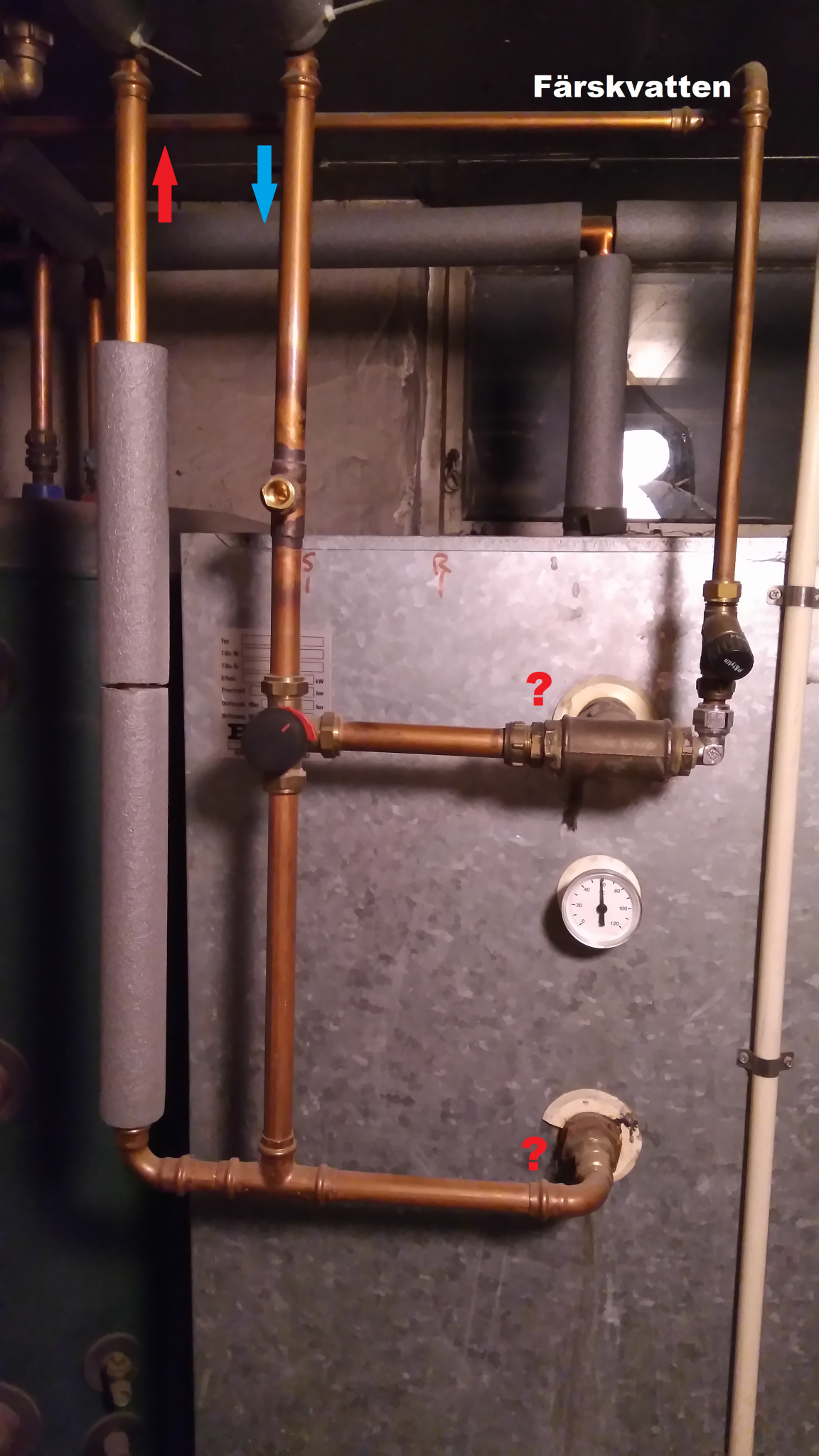

Och en bild till hur det är kopplat nu. Dom två anslutningarna jag markerade med frågetecken, vilken funktion har dom? Den övre verkar vara varmare, så det är nog därifrån varmvattnet till elementen kommer?
Det ser ut som det är bakvänt. Det övre tankuttaget är vanligtvis tillopp/stigare och när shunten är fullt öppen skickas samma vattentemp som i tanktoppen ut mot den bakvända blå pilen och det är isåfall på detta rör som pumpen sitter och som pumpar ut på radiatorernas övre intag.Mao ser shunten till att det blandas lagomt varmt vatten för att hålla elementen lagom varma och har inget med laddningen till tanken att göra. Det sköter laddomaten. Och ja,vrider du ner shunten "till 0" cirkulerar vattnet bara från returen på elementen och upp till tilloppet och det tillförs ingen värme från tanken.
Vänder du på pumpen så kommer det att fungera ( lite bakvänt i tanke , men OK )A Andre77 skrev:Precis. Denna sida var jag på tidigare. Då har jag i alla fall förstått detta.

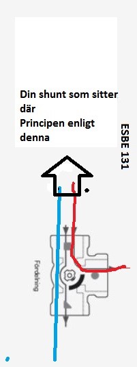

se skisserna hoppas du förstår
Shunten platta del ska vara lite annorlunda mot vad den står nu , den shunten har inget stopp
utan kan snurras 360 grader runt , under förutsättning att pumpen vändes
Jag tackar så hemskt mycket för hjälpen så länge. Jag tänkte vänta med pumpen tills våren är här, känns dumt att börja experimentera med värmen under vintern.
