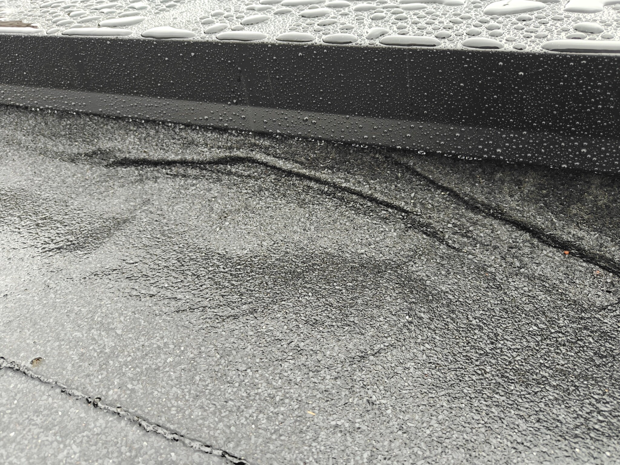

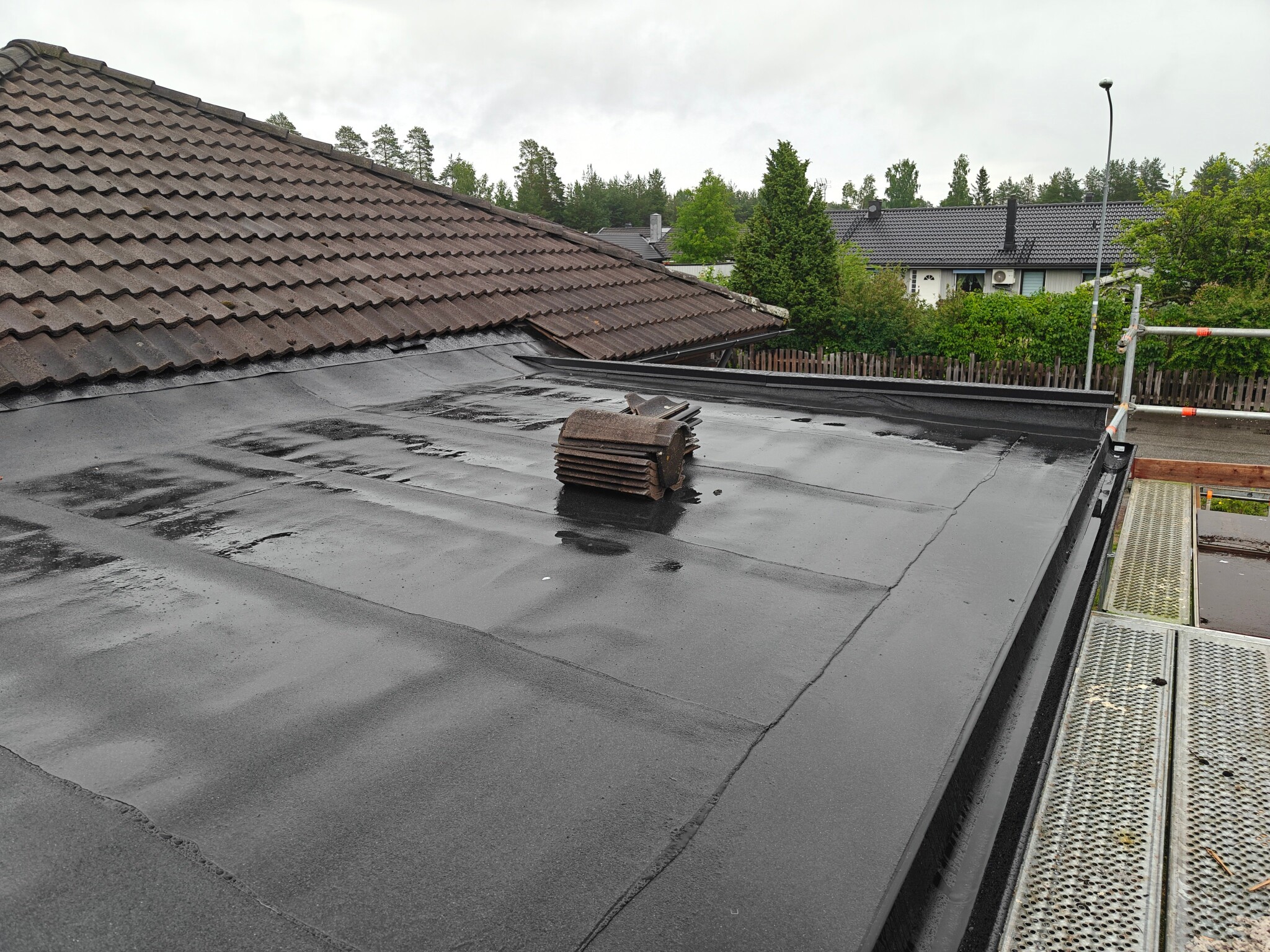

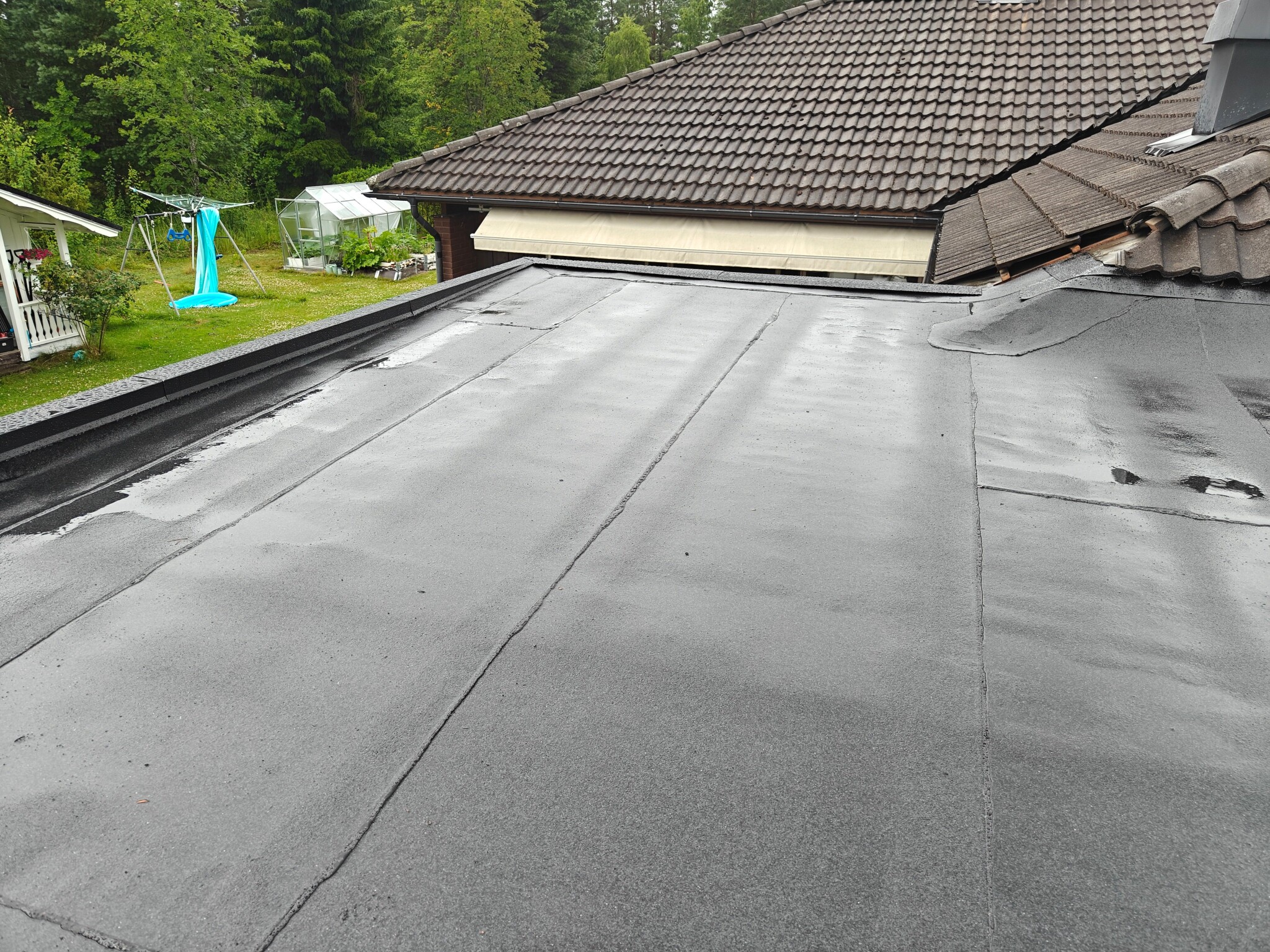

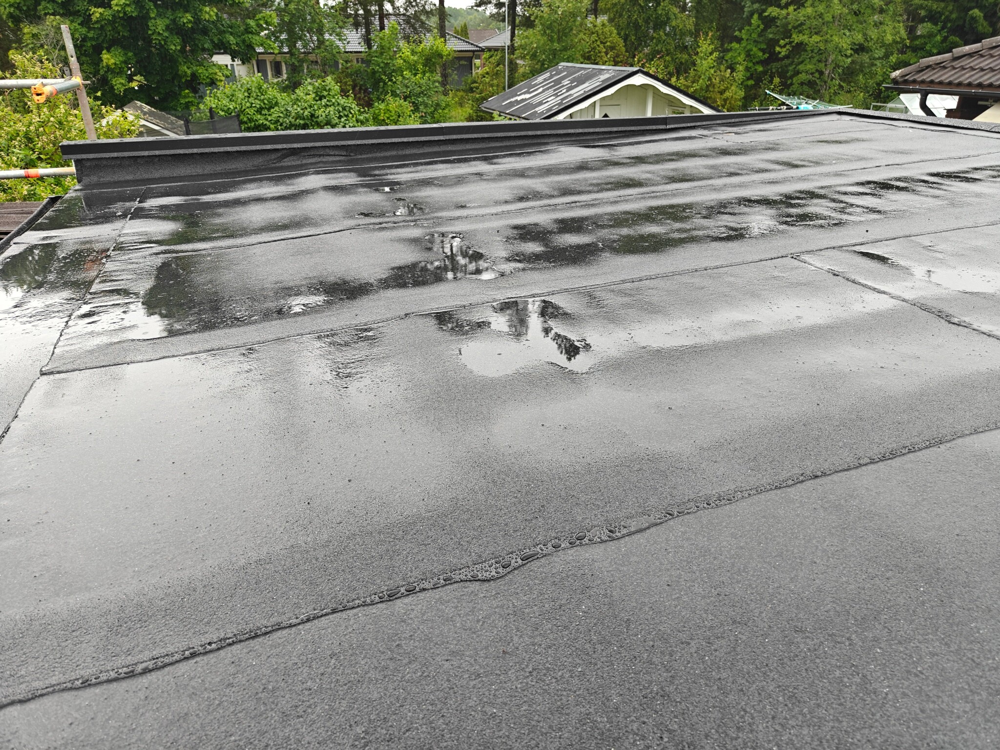

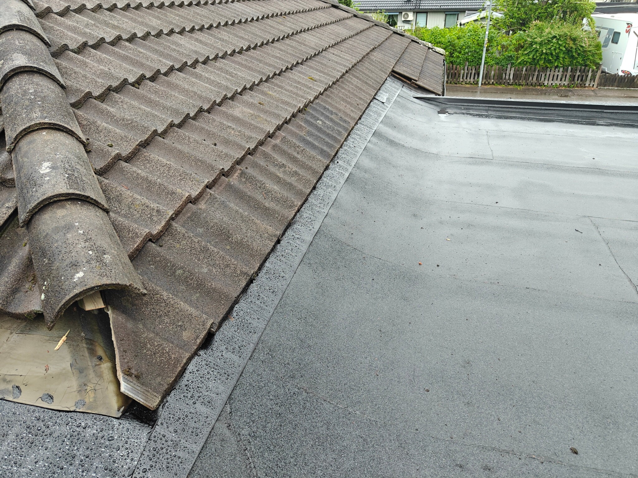

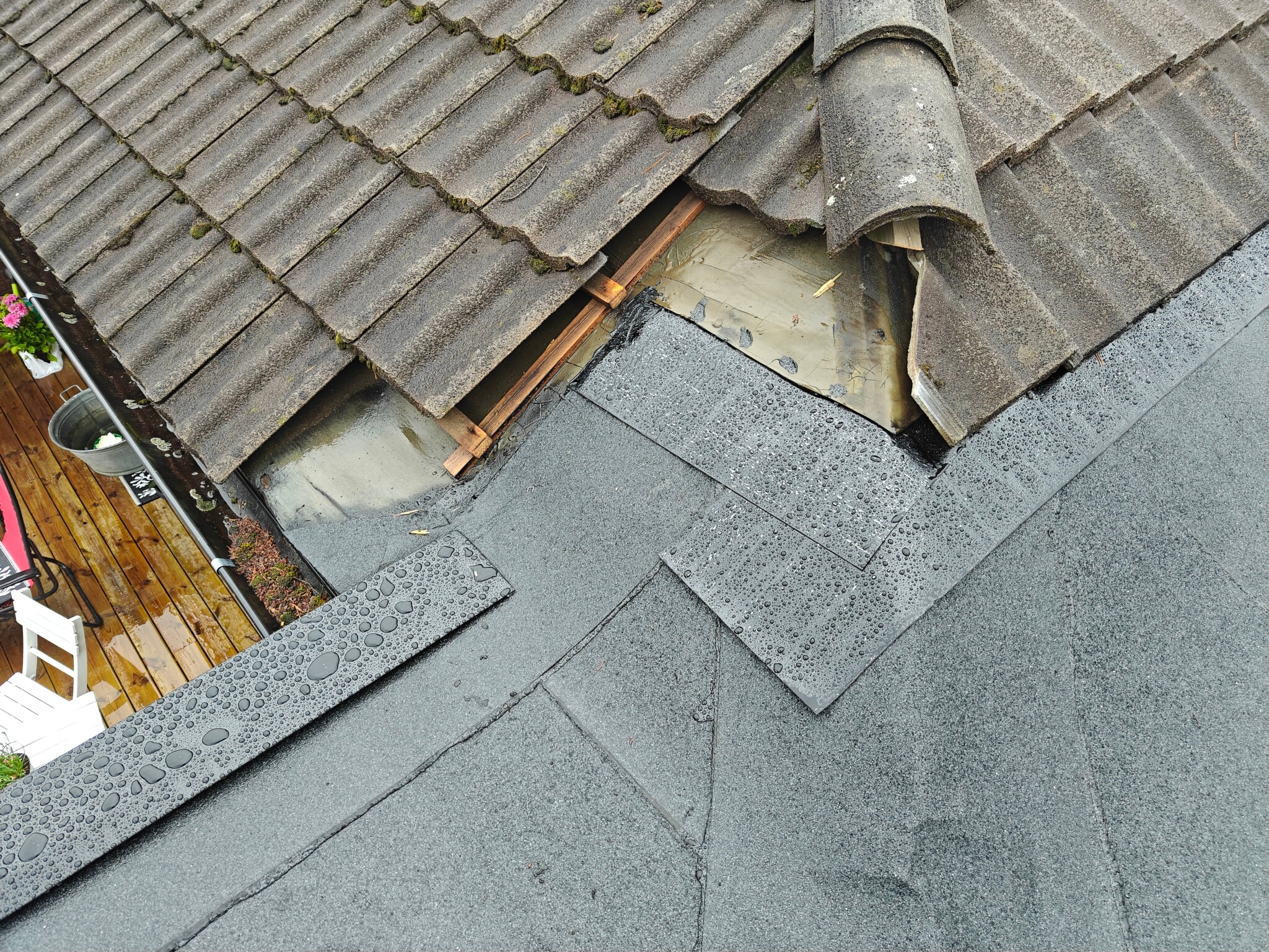

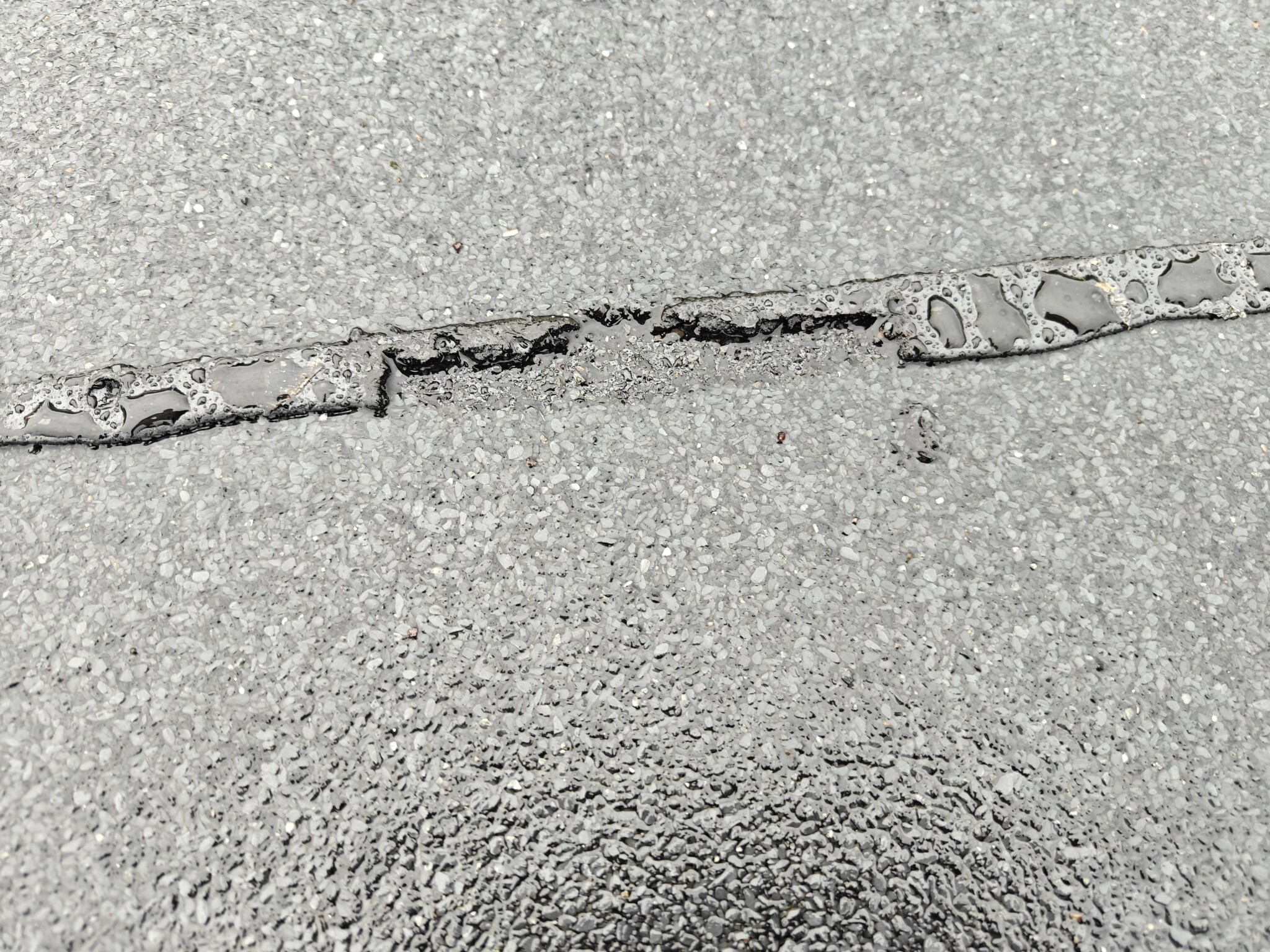

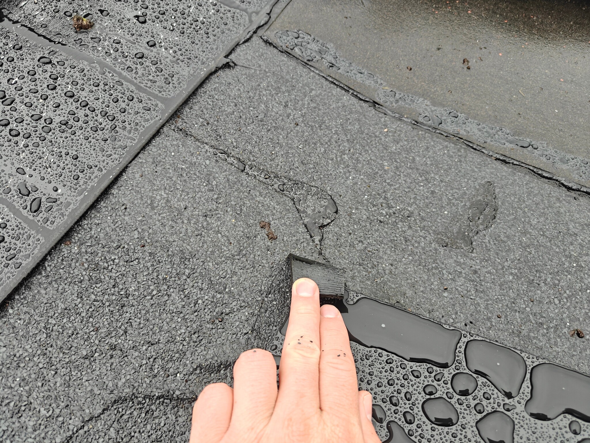

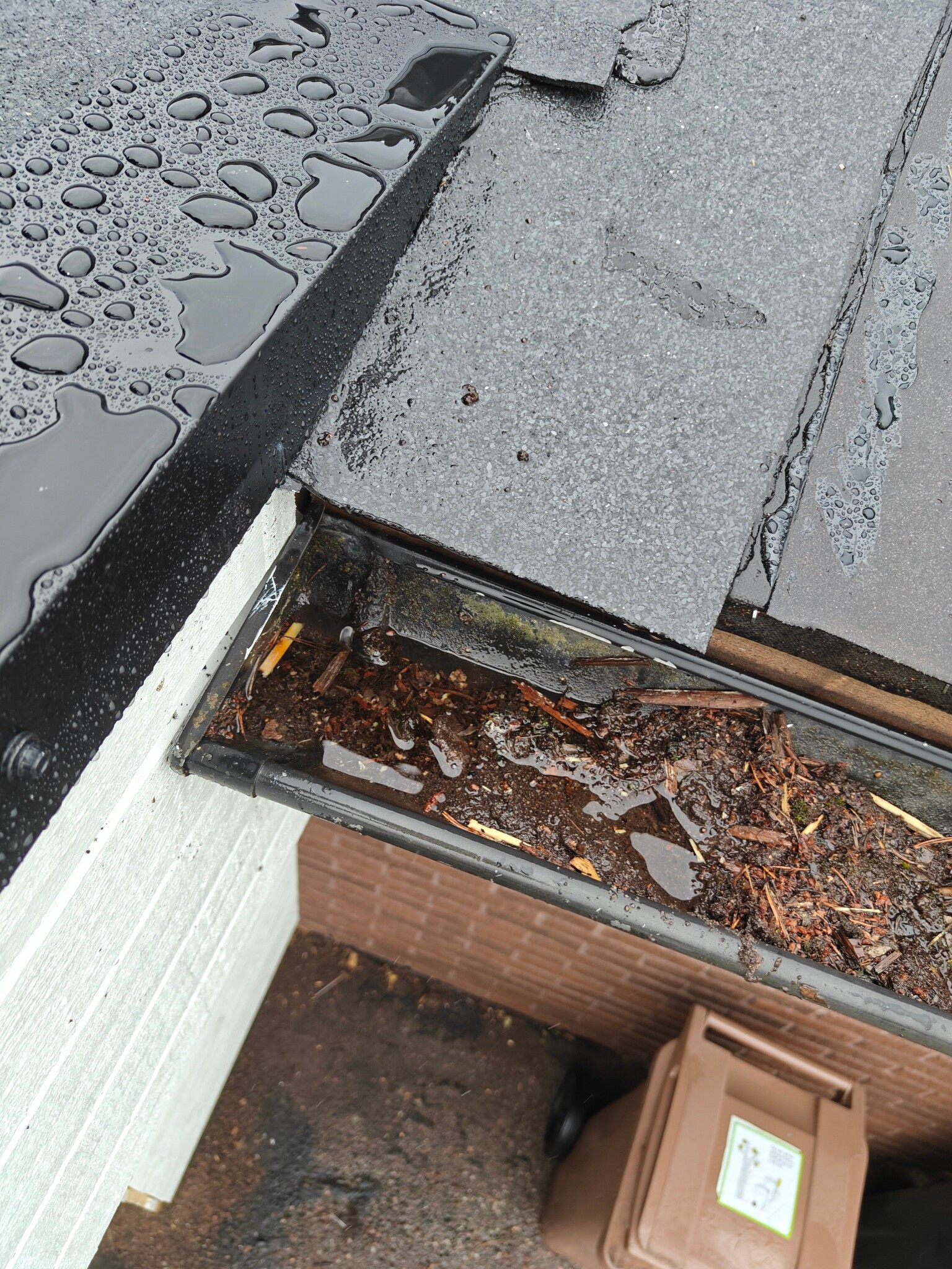

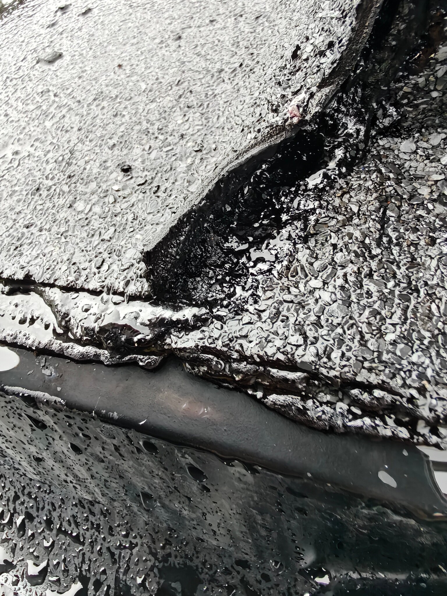

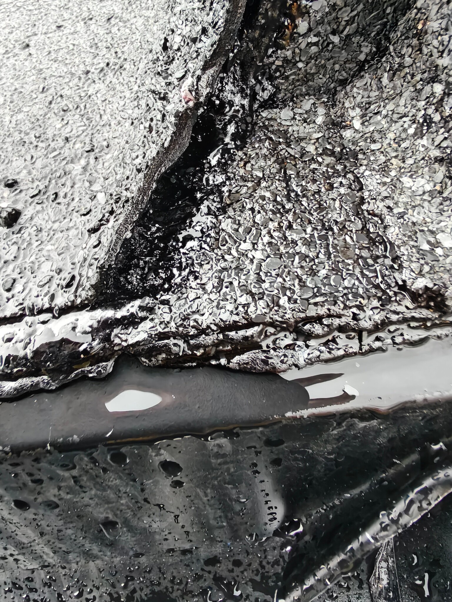

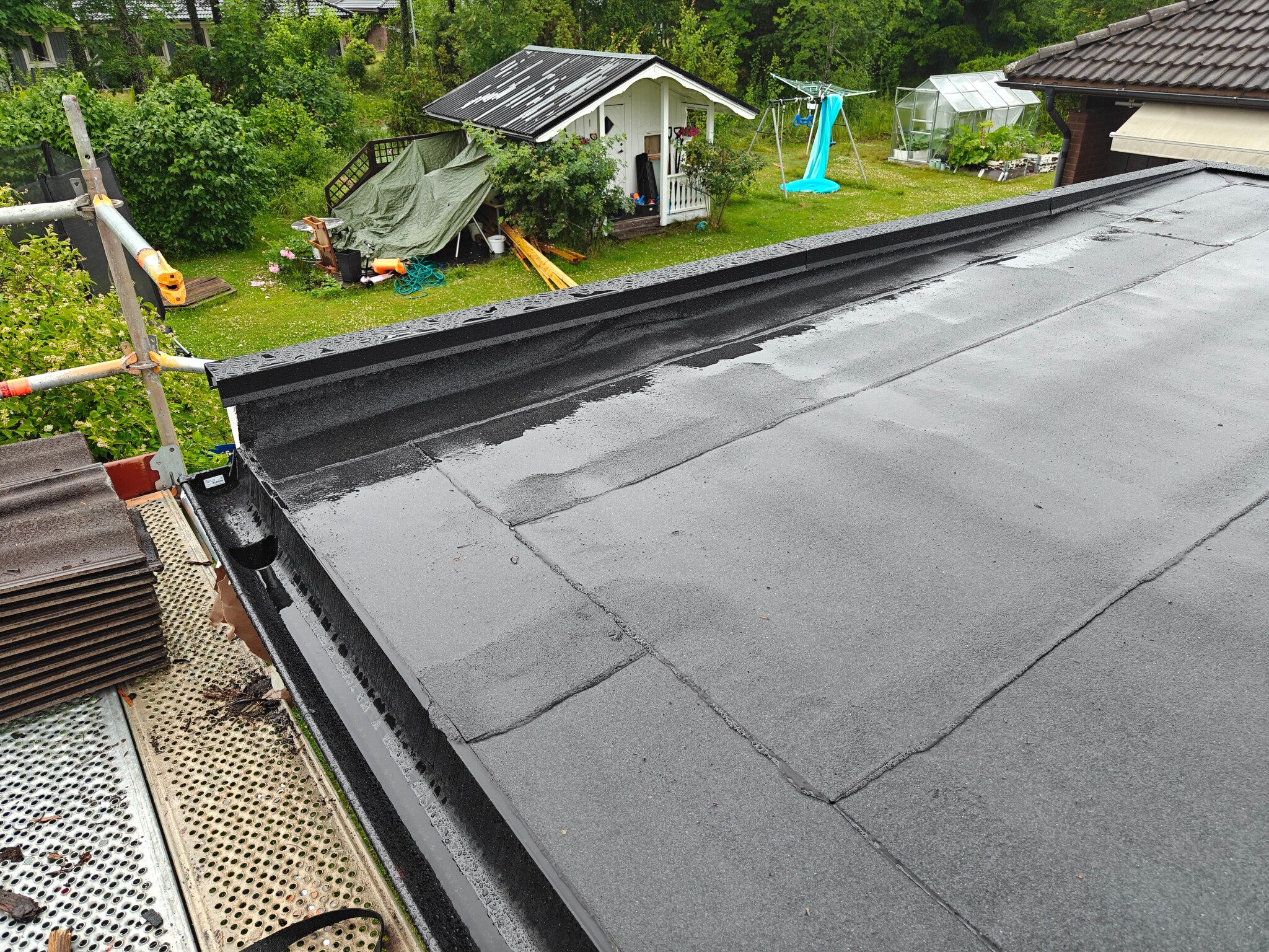

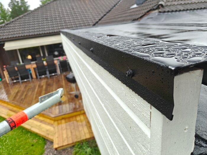

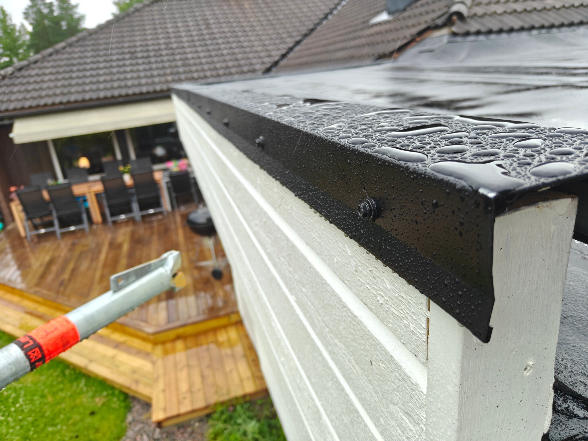

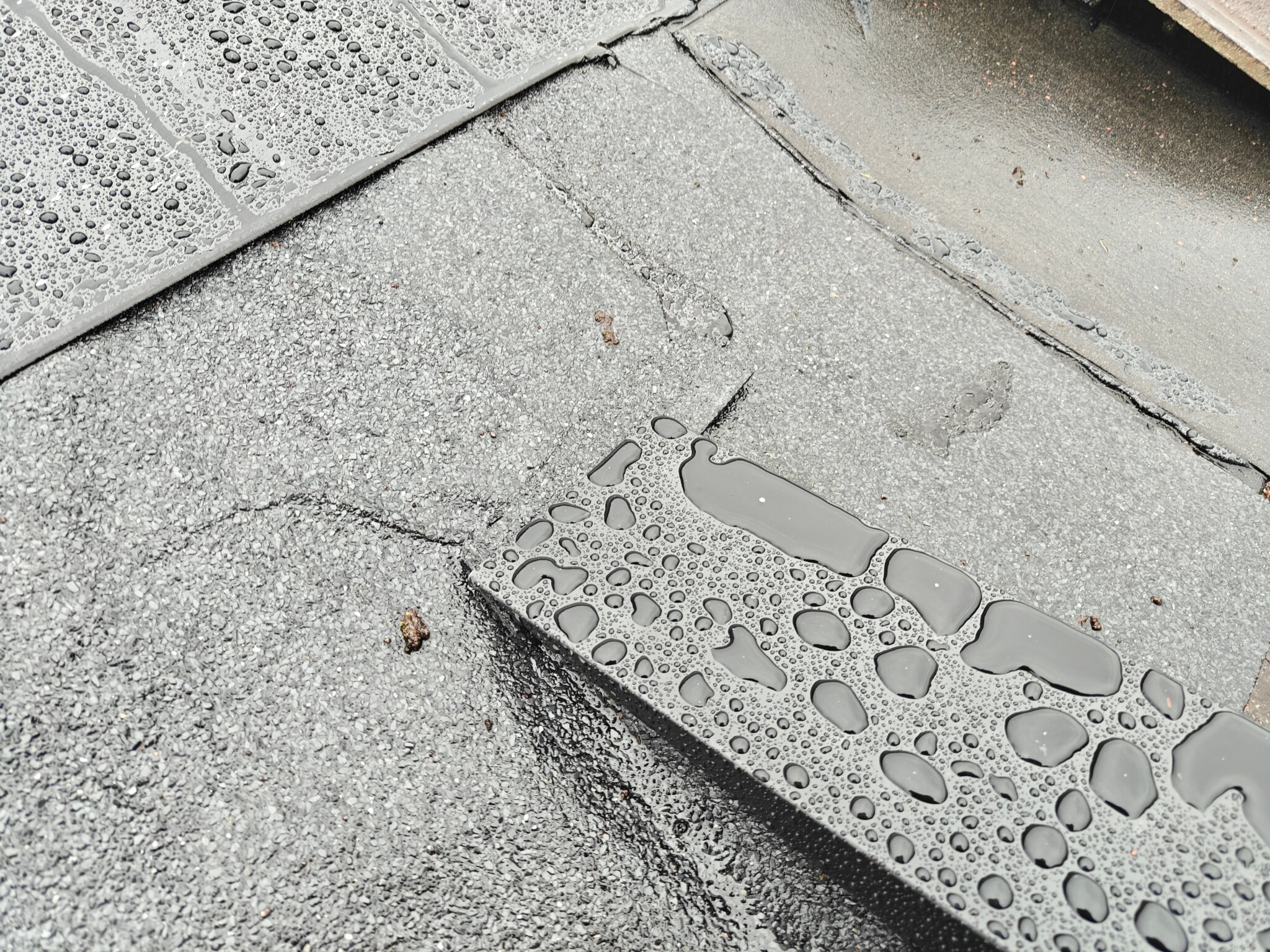

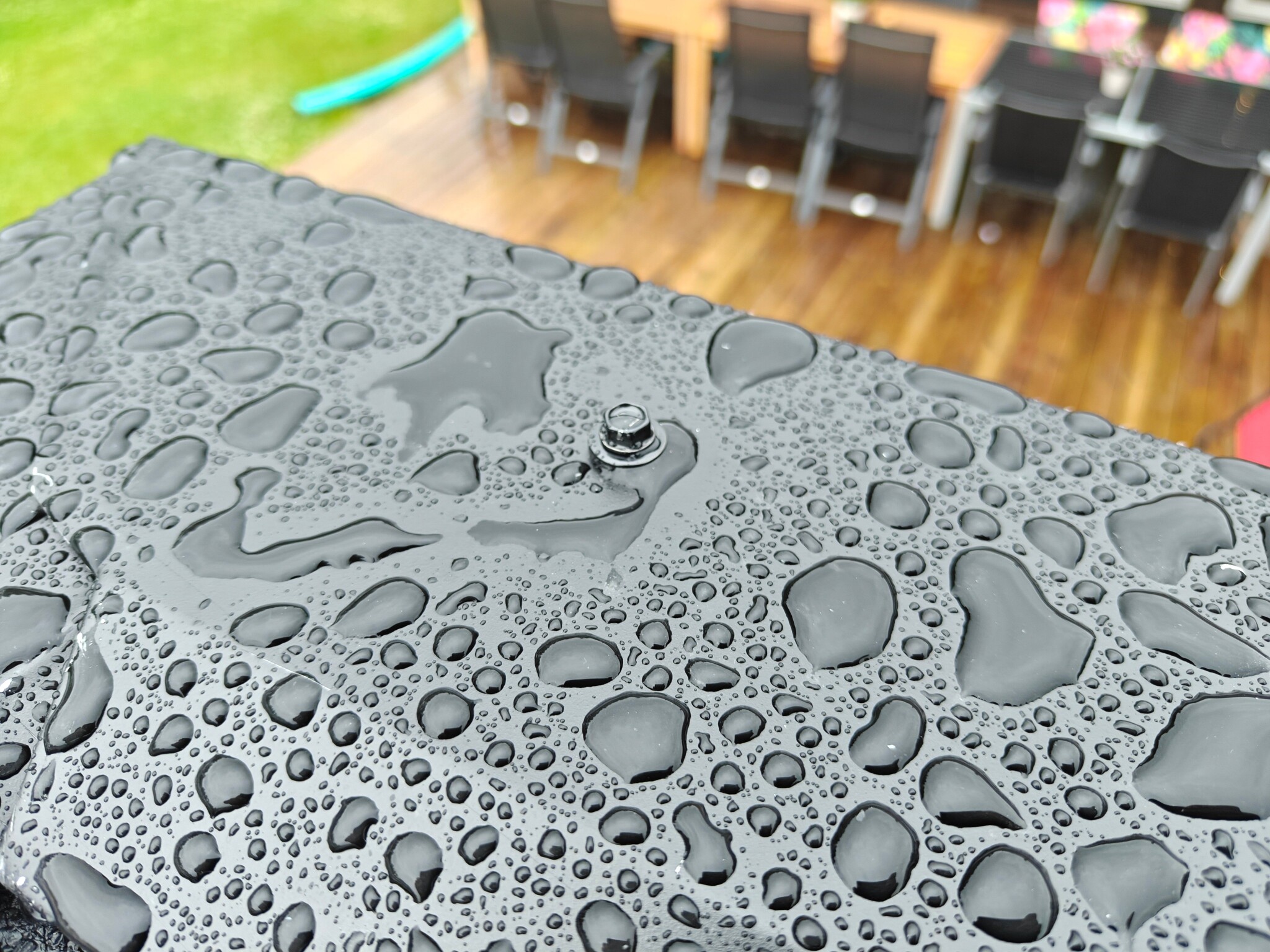

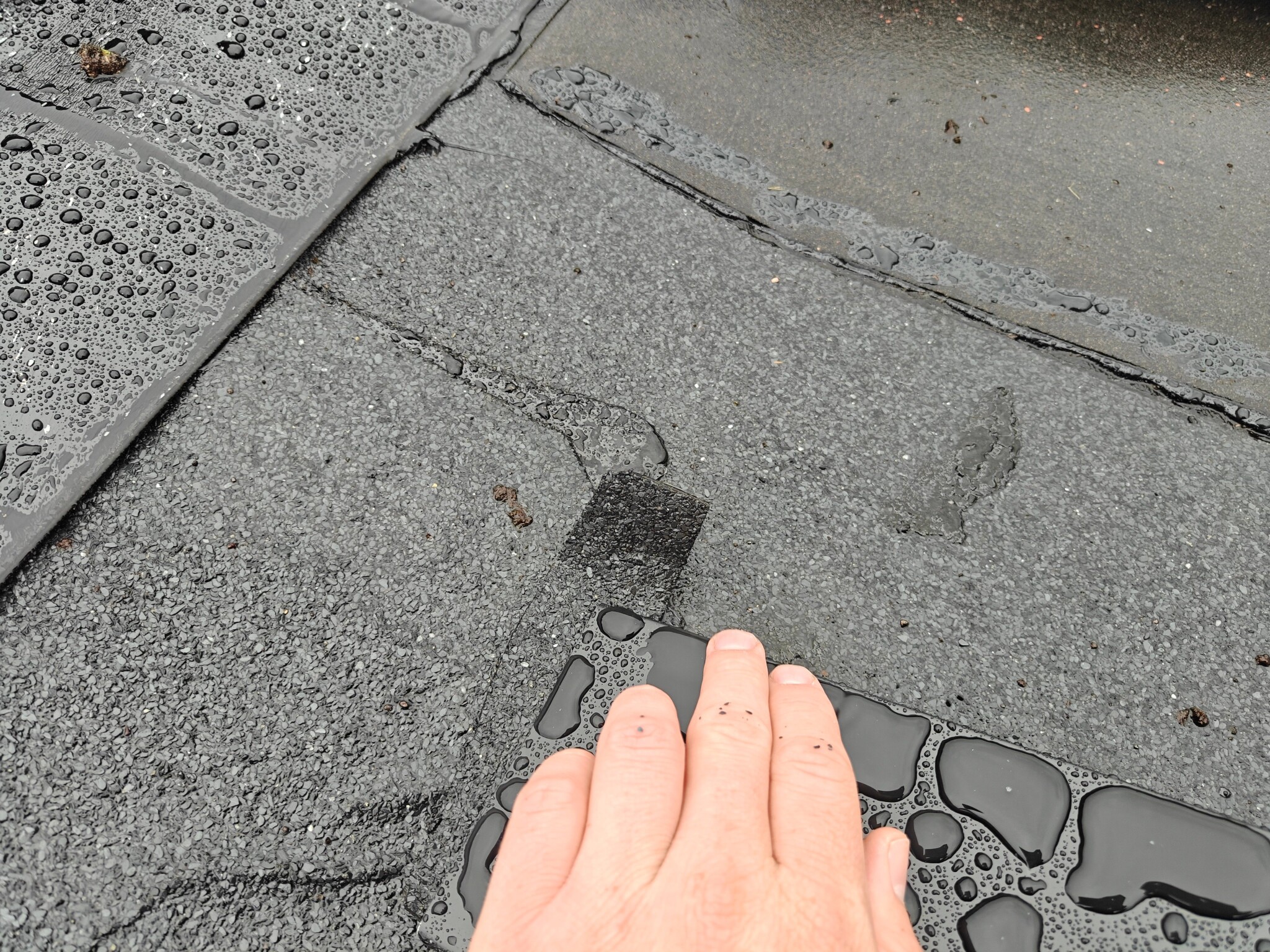

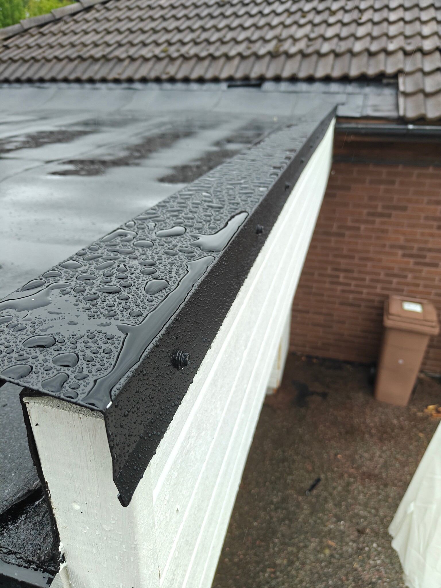

har precis lagt om garagetaket via den lokala takfirman då jag haft en vattenskada sen en tid tillbaka iom. att det gamla taket passerat sin tekniska livslängd (suttit sen 1976). Men nu när jag går upp på taket och kollar blir jag osäker om detta är helt korrekt utfört.

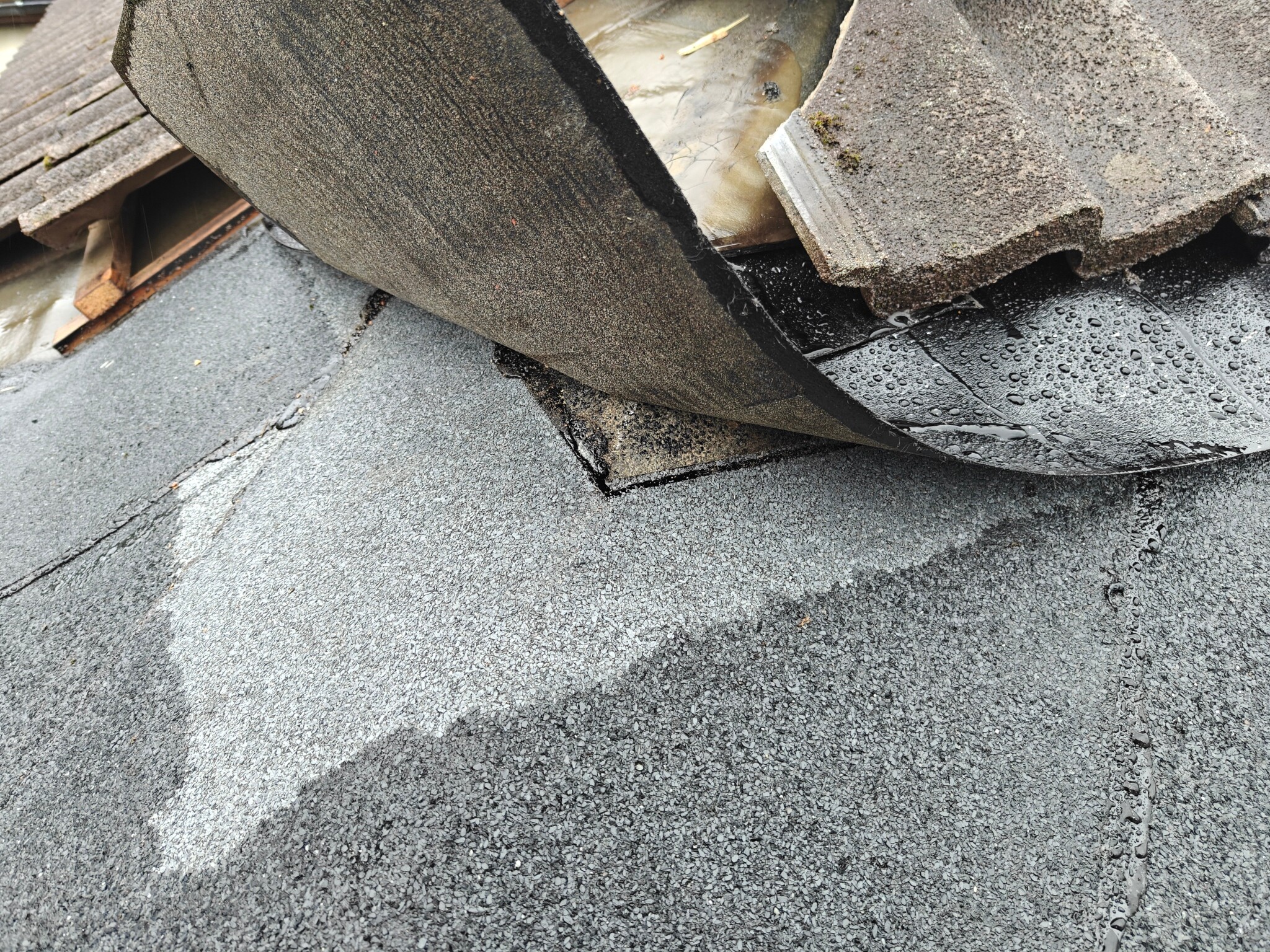

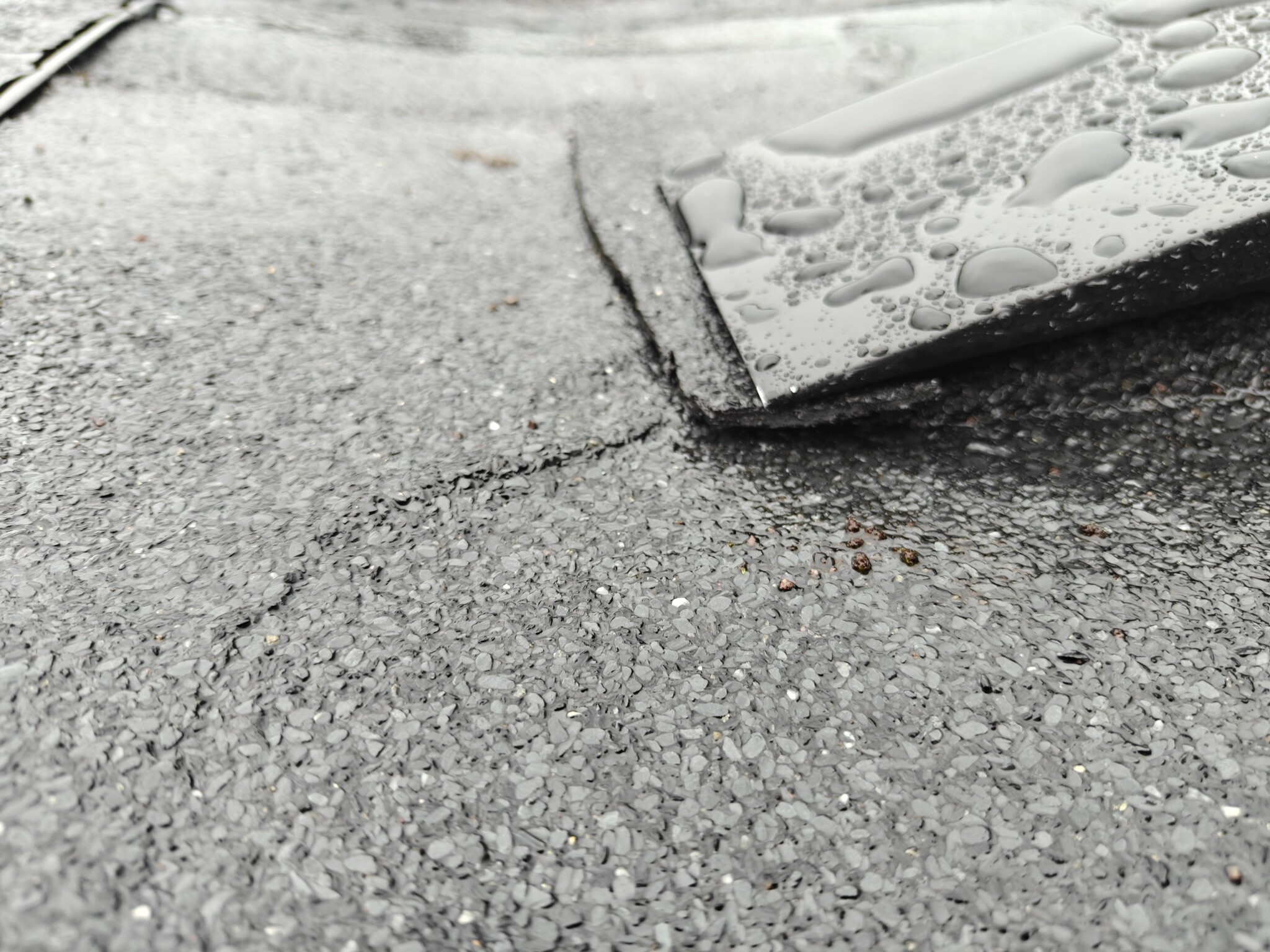

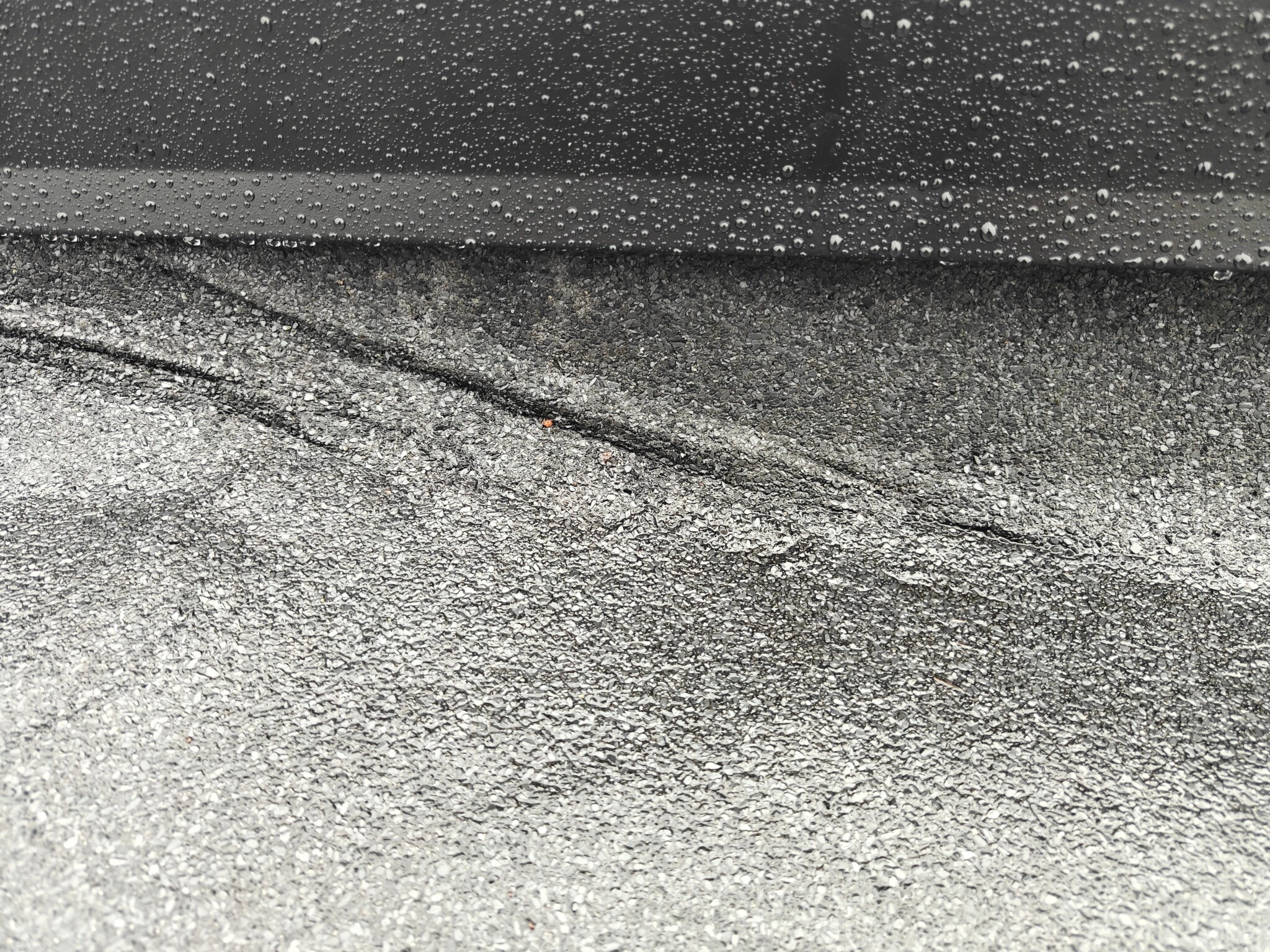

de informerade att de skulle lägga den nya pappen ovanpå den gamla, vilket jag inte invände mot då jag antog att det var praxis, men nu verkar det vara en del pölbildningar. taket lades i förrgår. några delar av pappen verkar inte vara helt fästa heller.
Är inte 100% säker på att takfirman är helt färdig heller, men de nämnde inget innan de åkte för dagen idag.
kan ni som har lite kunskap hjälpa mig här? är detta korrekt och jag nojar i onödan?.

Du kan ta det lugnt det ser ok ut!

Det ser bra ut... Pölar kan man förvänta sig på ett så pass plant tak. Men stora vattensamlingar är inte bra.Man skall se upp med så att snö inte kan driva in med blåsten och sedan tina och skapa läckor på det sättet. Men det har dom förmodligen bra koll på

Hej. Håller inte med ovan. Det ser tyvärr inte bra ut. Jag äger en takläggarfirma så vill säga att jag kan min sak. Sen vill jag inte säga förmycket av att bara titta på bilder men av bilderna och döma så ser det inte bra ut. MVH Johan Gebert

Hej, kan du vara mer specifik med vad som inte ser bra ut? Sen är dom ju inte klara med arbetet som det ser ut

För mina amatörögon med över 40 år av diverse husägande bakom mig så ser det ut som ett riktigt dåligt gjort jobb. Saknas takpannor, överlappningen verkar obefintlig och ser ut som att han la det uppifrån ner, så vattnet rinner in i skarvarna. Jag fattar inte hur någon kan säga att det här är normalt och bra.

Takpannorna är inte helt tillbakalagda, jag fotade innan för att visa hur det var gjort. Det ska vara 1-2 rader takpannor under det du ser på bilderna.
Vad menar du med överlappningen? Menar du mellan rad till rad av taket de svetsar?

Överlappning är åt rätt håll och jag antog, som TS bekräftade, att takpannorna skulle läggas tillbaka.

Vilket håll är "rätt" håll? Uppifrån och ner förstår jag, men höger/vänster?
Farstatjej90
Man börjar längst ner och sen lägger med överlapp så vattnet rinner över fogen och inte mot fogen och då kan rinna in under den överlappande pappen
Vet inte vad du menar med höger och vänster

Ok. Men takpapp rullar man ut längst ner första våden sen flyttar man uppåt med överlapp. I ditt fall ligger våderna 90 grader fel, rullade uppifrån ner (eller nerifrån upp). Det ser så ut för mig. Sen ser svetsarna ut som om de var gamla och spruckna.

Hur kan du säga så? Det ser allt annat än OK ut, rent amatörjobb.
