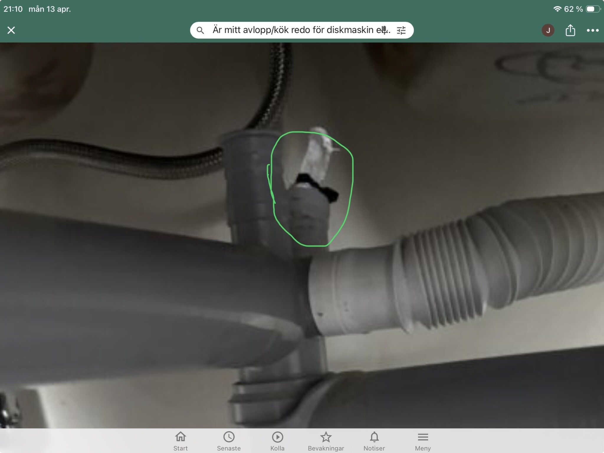

Är mitt avlopp/kök redo för diskmaskin eller behövs vvs

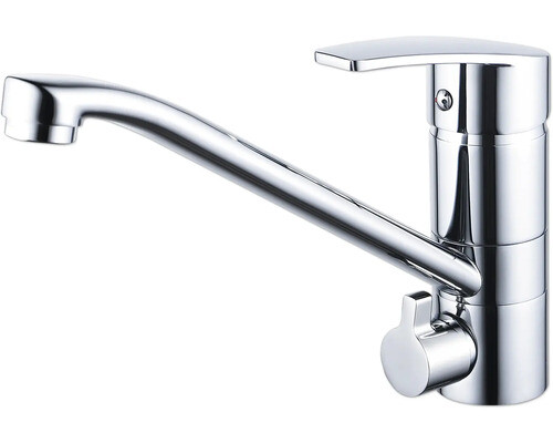

Elgiganten säljer ju blandare med diskmaskinsavstängning. Lägg till en i beställningen så har de allt de behöver. Den här är billigast:S Snorki London skrev:

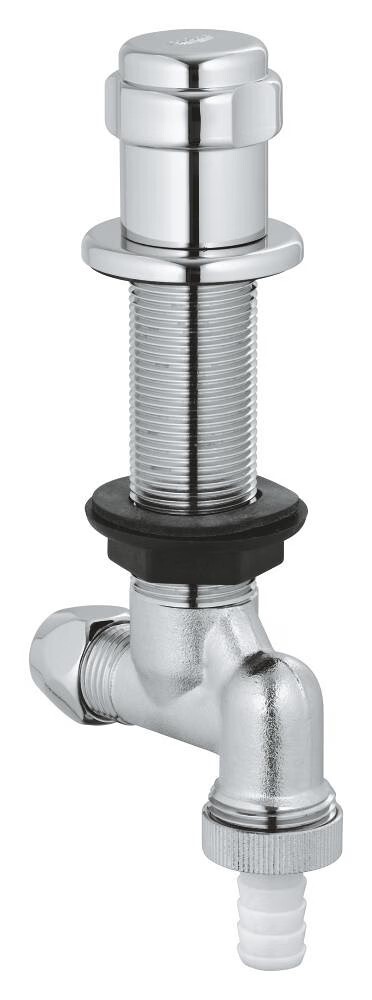

Kravet är att manövreringen till avstängningen ska vara ovan diskbänk, det kan odnas genom:S Snorki London skrev:
- Ny kökskran med diskmaskinsavstängning
- Separat diskmaskinsavstängningskran
- Elektronisk avstängning
https://cyklanderörmokaren.se/diskmaskinsavstangning-vad-ar-det/
