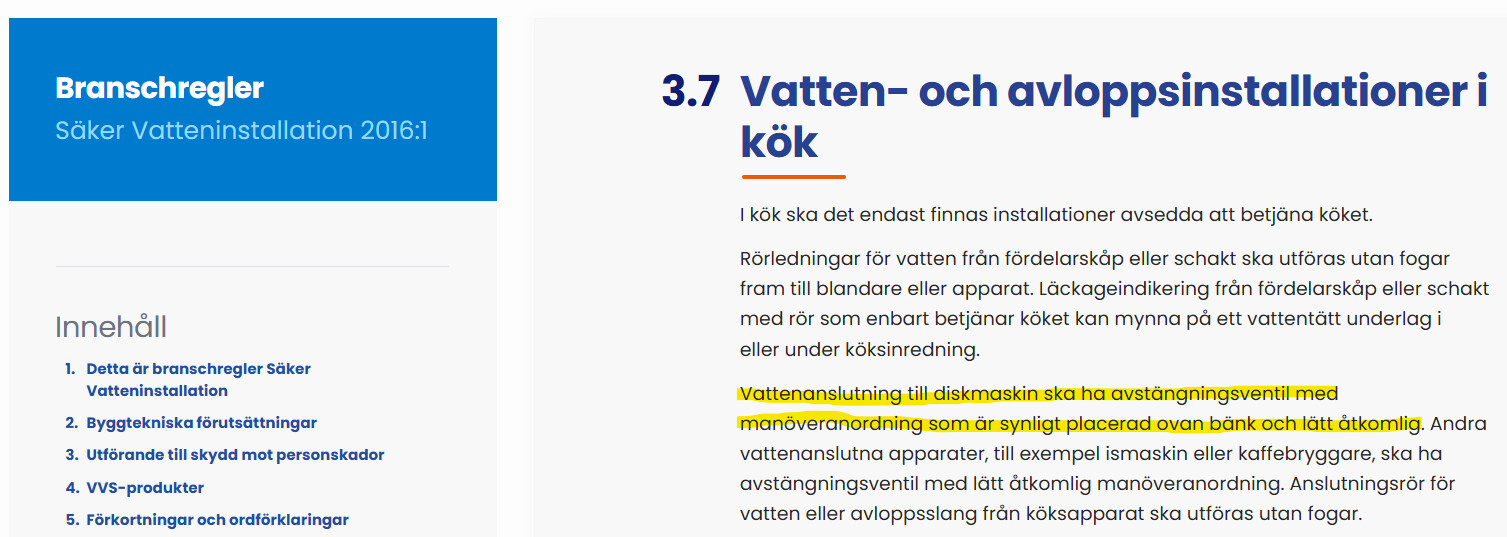

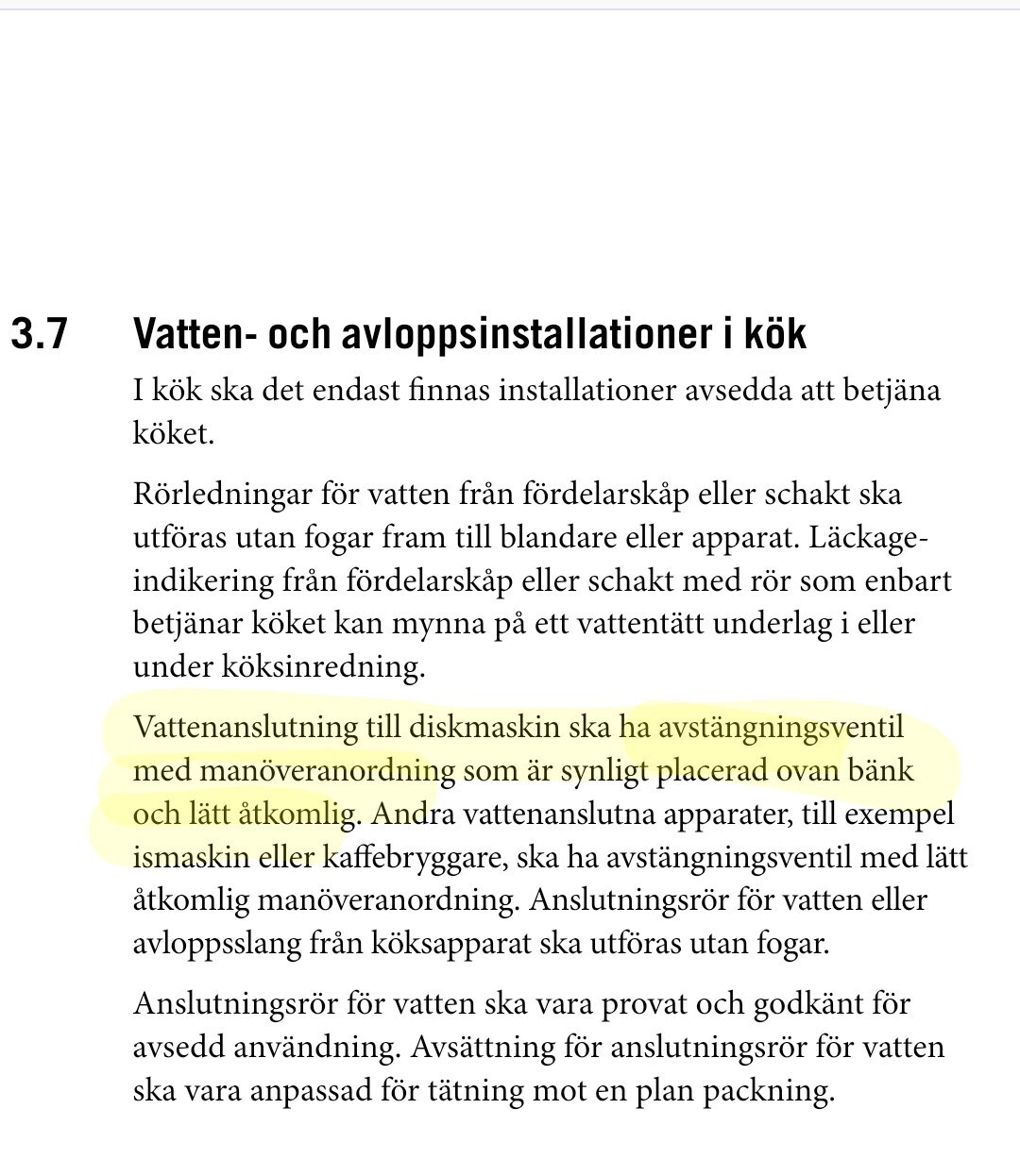

Branschregler för vatten- och avloppsinstallationer i kök, inklusive krav på synlig avstängningsventil för diskmaskin, från Säker Vatteninstallation 2016:1.

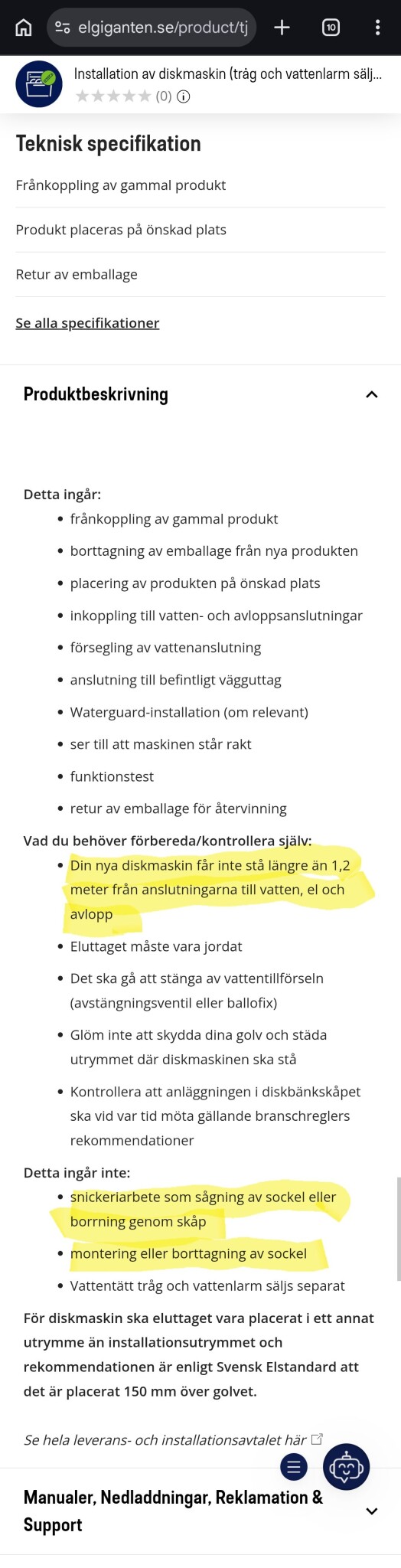

Om du köpt inklusive installation sägs det att de brukar vara väldigt petiga med att allt skall vara förberett, serverat och klart. Det är inga VVS-montörer som kommer dit och gör installationen. Risken är att de åker därifrån utan att maskinen blivit installerad.

Elgiganten kommer aldrig installera en diskmaskin med de förutsättningarna.
Var ska dom koppla vattnet, de är inga rörmokare med bilen full av delar dom skickar direkt…

S Snorki London skrev:
ChatGPT ger mig grön signal,,, litar mer på ChatGPT än människor så vi får se på fredag
Finns det inget färdigt uttag för vatten så kopplar inte "Elgiganten" in det heller, oavsett vad ChatGPT har svarat dig.
Nalleboda och 2 till
Ja, vad tror du dom kommer göra med vattnet?

T teuvo tainio skrev:
ni är inte de enda som drabbats av nya regler.
Nya regler? Det var ett krav redan Säker Vatteninstallation 2016:1 som gavs ut i oktober 2015.
Text från en byggnorm om installation av vatten- och avloppssystem i kök, med krav på avstängningsventil för diskmaskin markerat.
