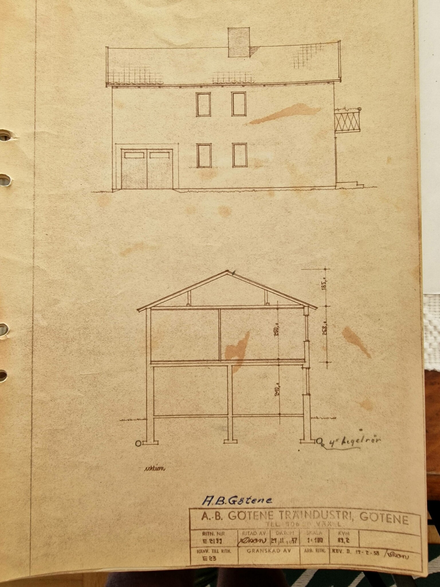

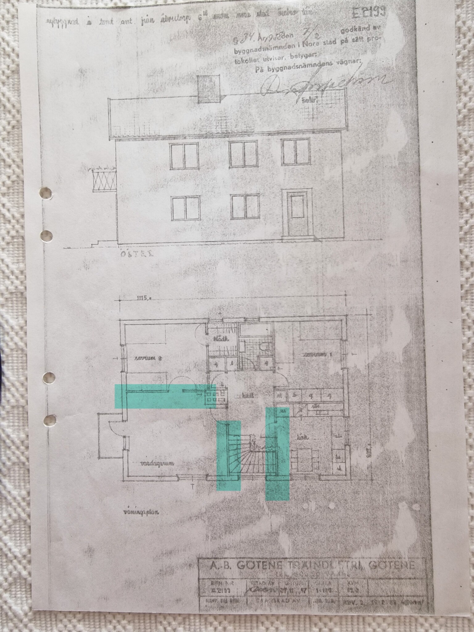

Hej! Har köpt ett 50-talshus och planerar slå ut en längsgående vägg och några tvärgående väggar på övre plan. Se grönmarkerat på planlösningen. Bifogar sektion som visar takstolens konstruktion. Husbredd 8m. Kan mina takstolar vara självbärande tro? Kan jag riva dessa väggar utan att taket rasar ihop?:p

Nej, det är inga självbärande takstolar och du kan inte slå ner väggar hursomhelst.
tergo och 3 till
Nej, väggarna som går längs med huslängden är bärande. Ändring i bärande delar behöver anmälas till bygglovskontoret.
Väggarna i trapphuset bör gå bra, men ta det inte för en sanning.
Nej, inte självbärande - behöver lastas av
Något bär ju också upp bjälklaget på övervåningen vid trappan. Kanske är det avväxlat i bjälkarna på vardera sida om hålet för trappan. Eller så används trapphusets väggar som upplag.
Går inte att veta utan att kolla på plats.
Tack för svar, då får jag låta ett proffs komma och kika på en lösning innan jag gör något:D(y)
