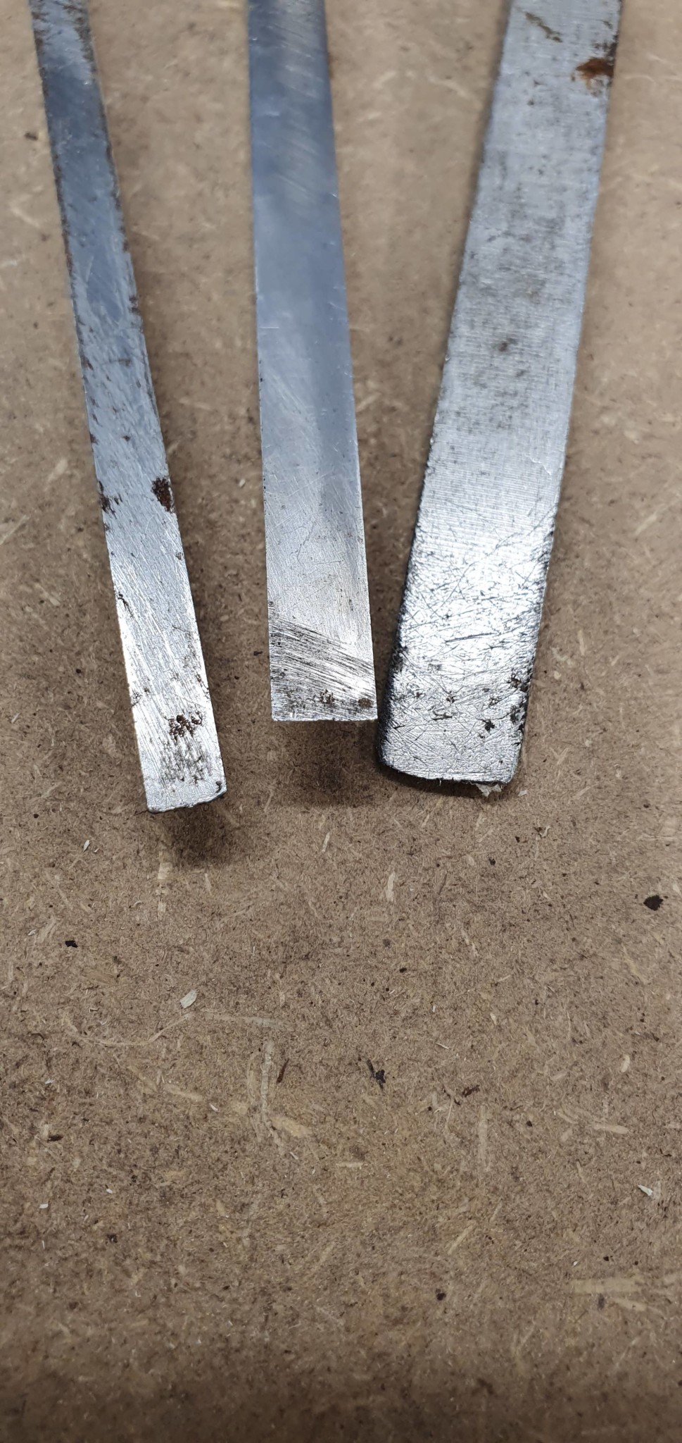

Vill mest påpeka att baksidan är lika viktig som framsidan/fasen o normalt sätt den sida som e svårast o drygast att få bra på gamla slitna stämjärn då den ytan är så mycket större o svår att köra på maskin. Har själv förpassat ett gäng gamla ärvda stämjärn pga för dålig baksida. Så för att svara på om stämjärnen är bra behövs det bilder på baksidan.

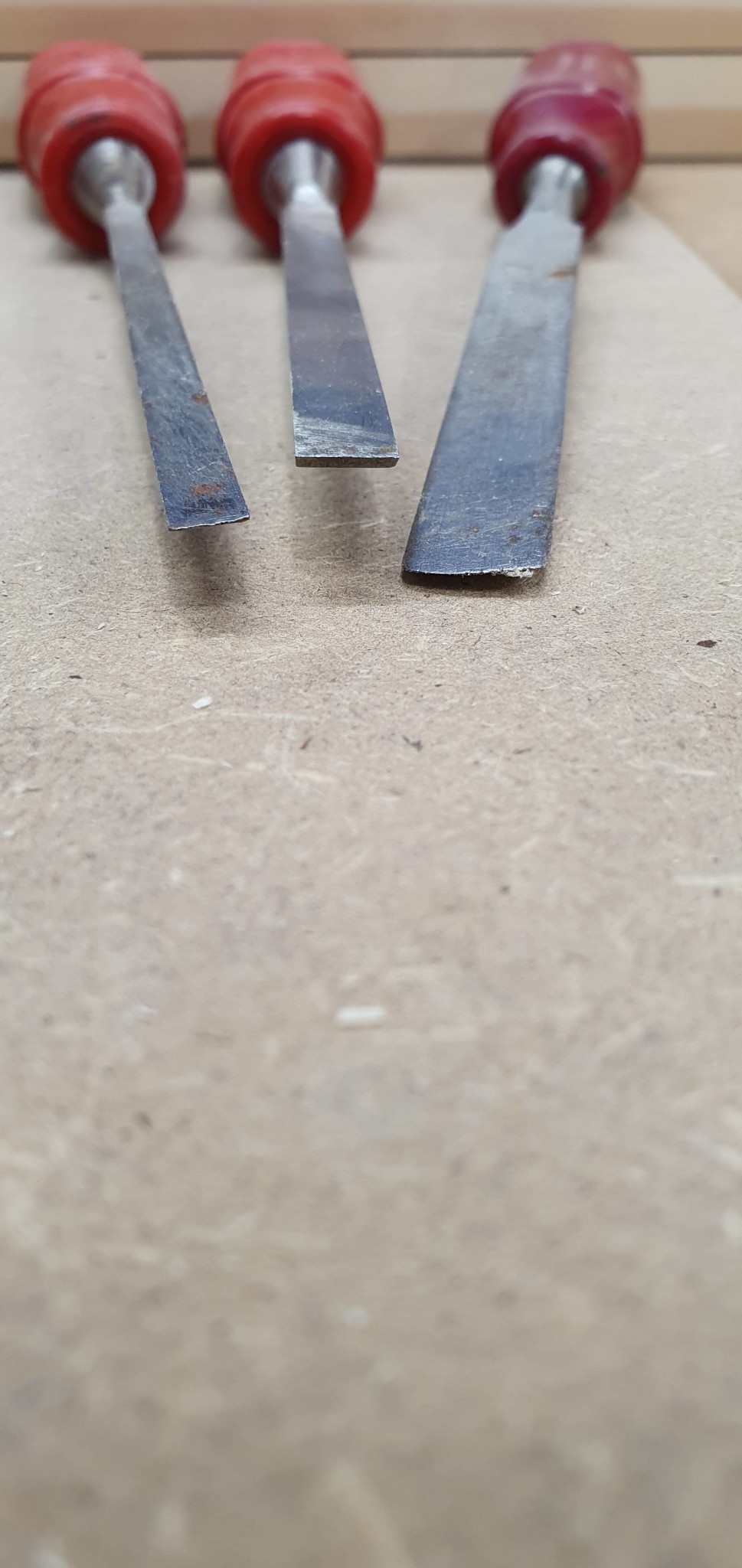

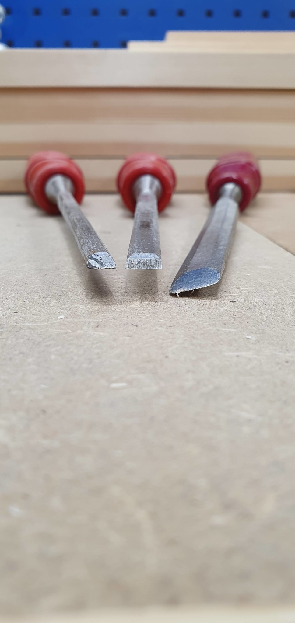

Här kommer några bilder till. Det största järnet måste använts som huggjärn eller liknandeOla C skrev:

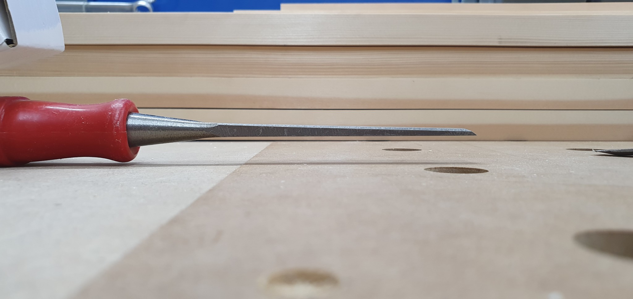

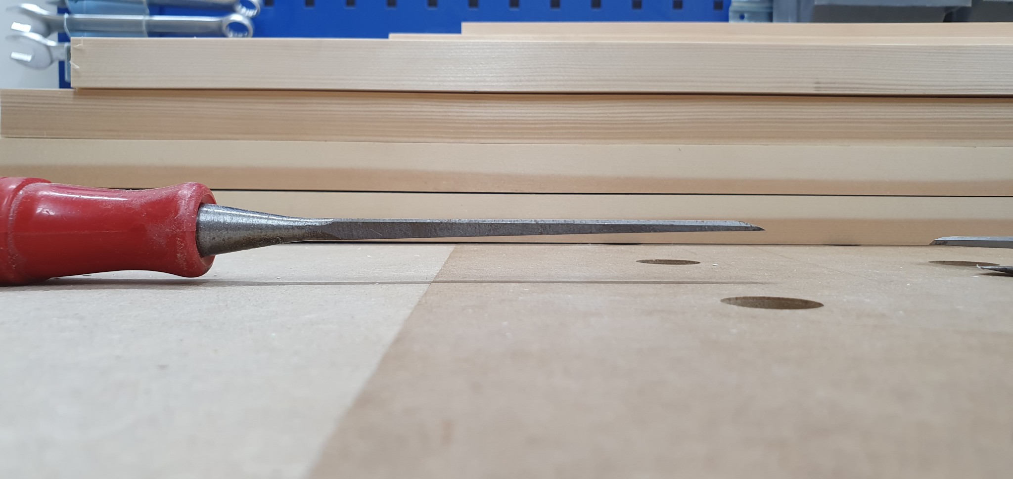

Har du någon sidobild också? Så de inte ser ut som bananer från sidan

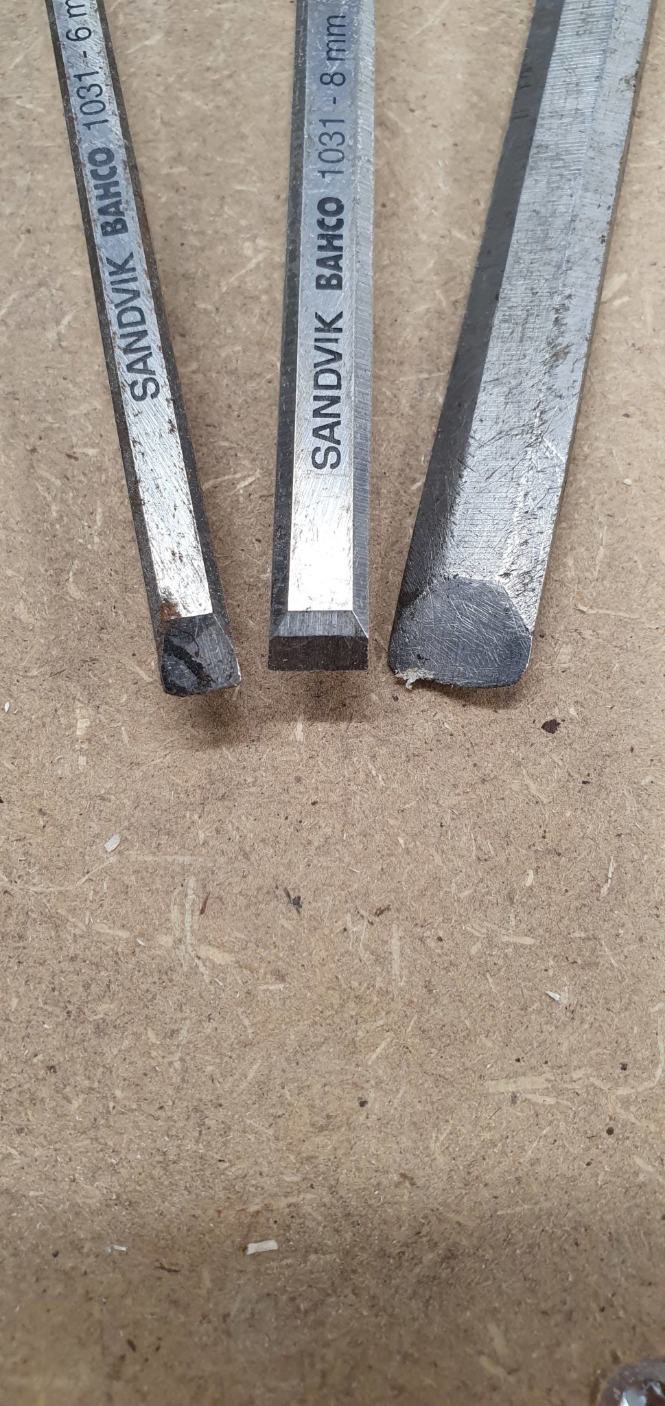

Your wish is my command:Frustrator skrev:
6mm
8mm
12mm
Bra grejer och hyfsat lätta att få skarpa även för lekmän. Har likadana själv. Jag kör gammal hederlig roterande våtslipsten och avslutar oftast med japansk vattensten ner till 8000 korn. Men jag är rätt så noga med att mina vassa verktyg ska va just vassa..

Bahco-stämjärn med mörkröda handtag är en klassiker som Bahco fick med på köpet när dom köpte det gamla stål- och verktygsföretaget E. A. Berg i Eskilstuna 1959.
De med ljusare skaft är nyare.
Jag har själv ett antal E.A Berg stämjärn med mörkrött skaft som gått i arv från min farfar, via min far, till mig. Dom är riktigt bra med hög kvalitet på stålet.

Vinklarna på dina järn ser skeva ut. Den bör vara 20 grader.
Vidare så ser inte eggen ut att vara rak, speciellt inte på det stora stämjärnet (det som troligtvis är äldst).
Ett bryningsstöd (liknande det som tipsades i tråden) är utmärkt. Men jag skulle rekommendera en riktig omslipning av stämjärnen av proffs med maskin (t ex Knivbrev.se). Därefter räcker det att bryna stämjärnen.
