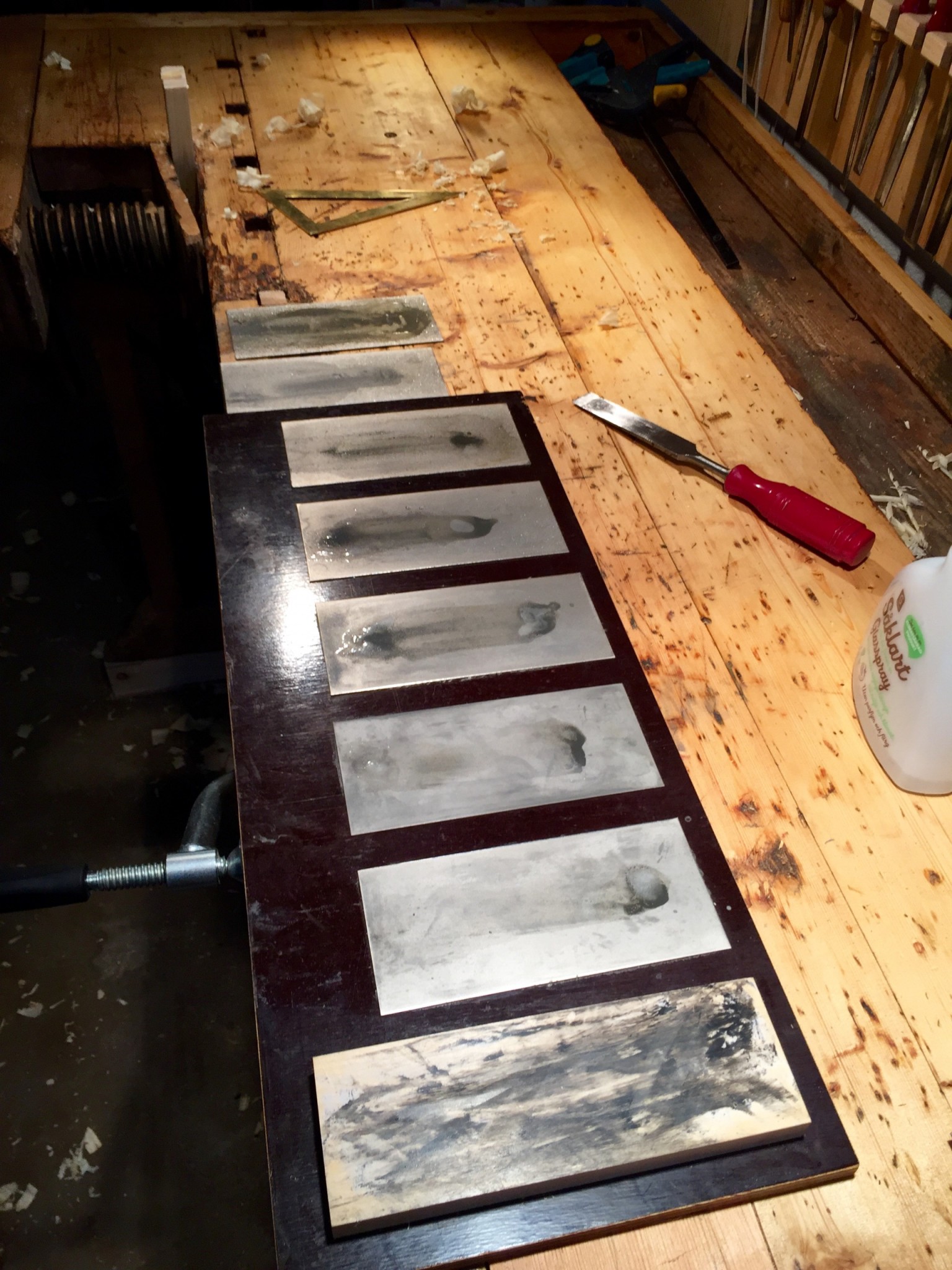

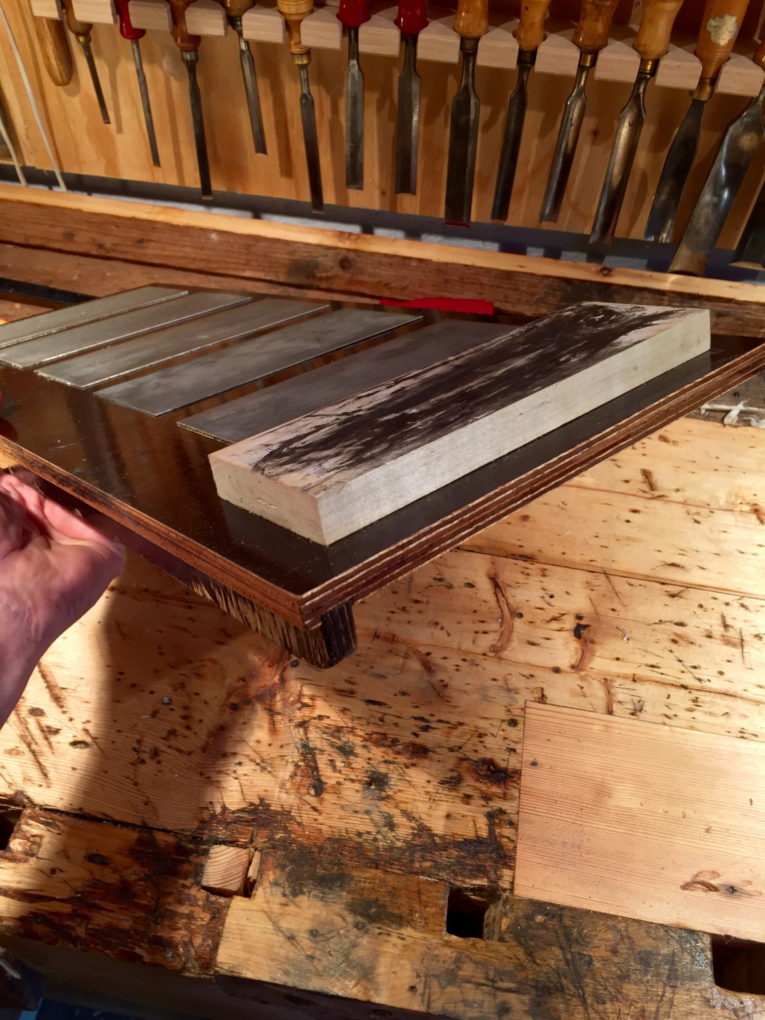

Bilden nedan visar hur jag fått skarpa eggar hittils:
Grovslipning på bandslip, frihand på våtpapper på granit och avslutning med polermedel på en träbit. Det blir ruskigt vasst, inga problem, men det tar plats och inte vidare portabelt.
Därför har jag länge kikat på det system med diamantbrynen som Paul Sellers använder; en stropp och tre brynen på en träskiva. Bara att dra fram när det behövs, några drag och bamm! på't igen. Nackdelen är att sånna brynen i massivt stål made in US kostar en del... 💸$$$💸
Men för ett tag sedan hittade jag diamantbrynen på ebay för några tior styck, värt att prova.
Stålplattorna är 170*75 och 1,5 mm tjocka och behöver därmed stöd så är därför limmade med kontaktlim på en skiva marinplywood
med ett försänkt stopp på undersidan.
Stroppen i hyvlad björk är skruvad från undersidan.

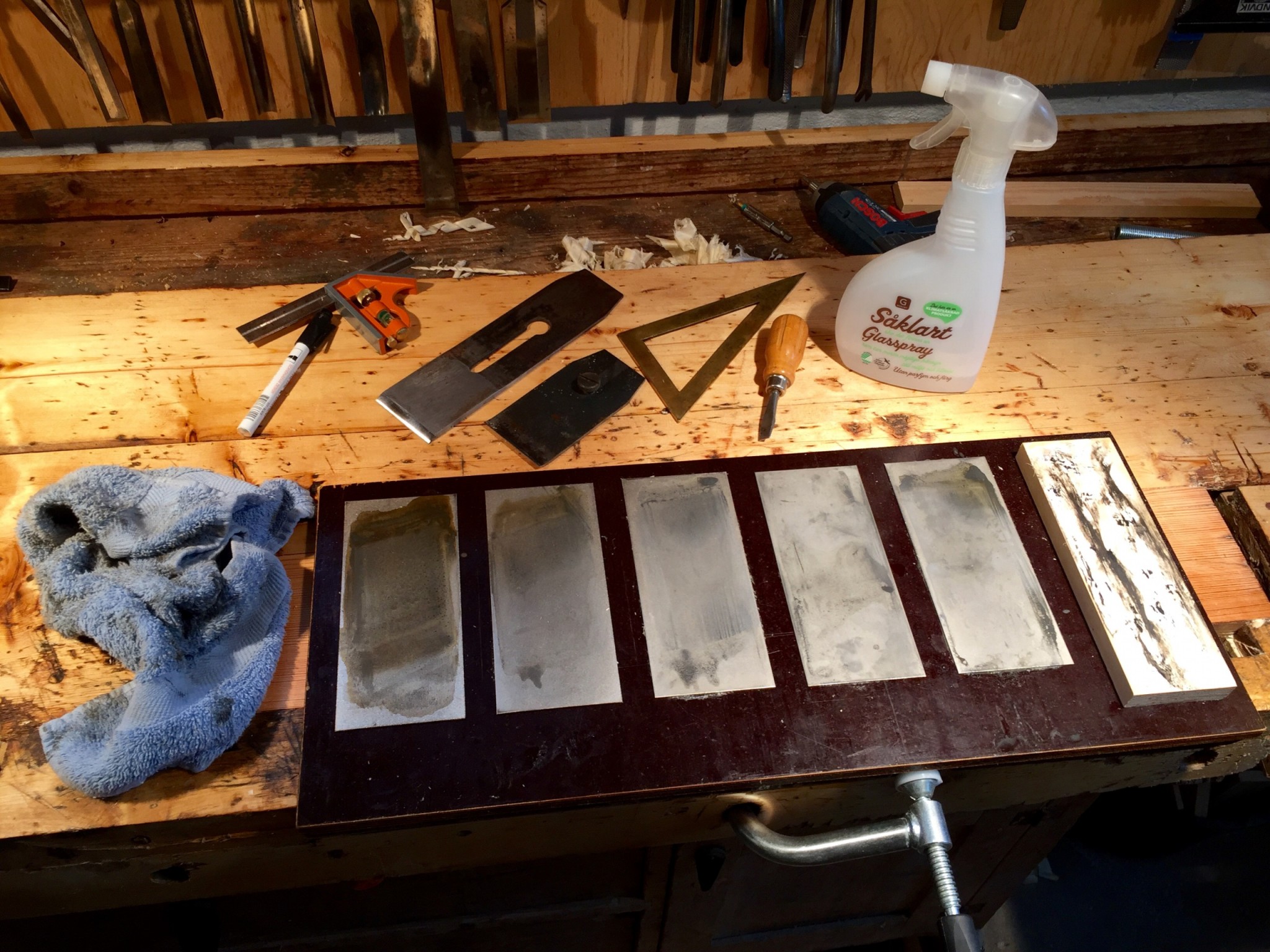

Brynena fungerar torra men Selleris recept är fönsterputs och det fungerar bra. Efter användning torkar jag av med en frottehandduk för att slippa rostpartiklar till nästa gång.

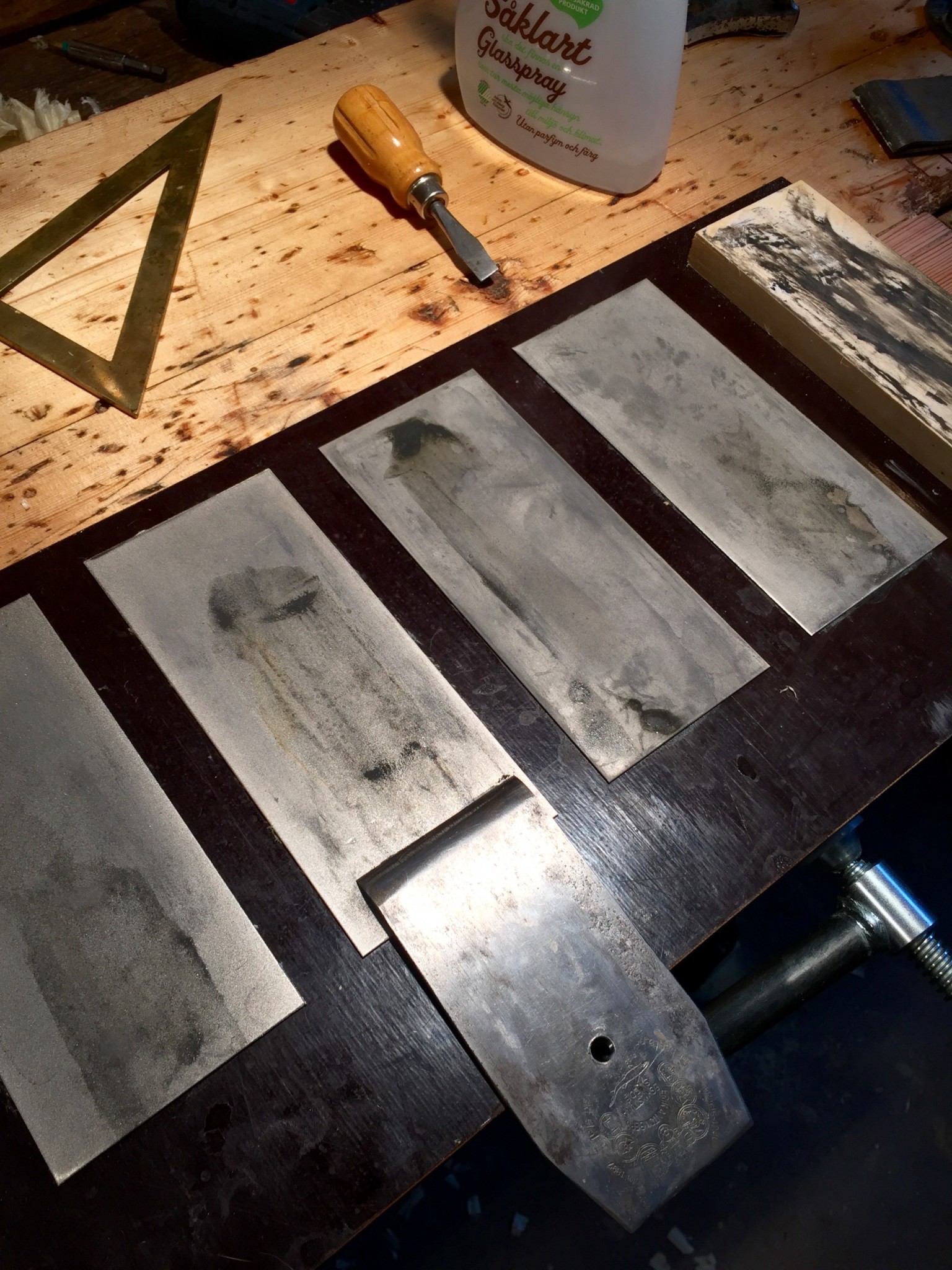

Brynena jag valt är 240, 400, 600, 1000 och 1500 i grovlek. Värt att notera är att som helt nya sitter det en del större diamantpartiklar som står upp. För att få bort dessa, slita in stenarna så att säga, planade jag av botten på en gammal no 4 hyvel som ändå ska renoveras.

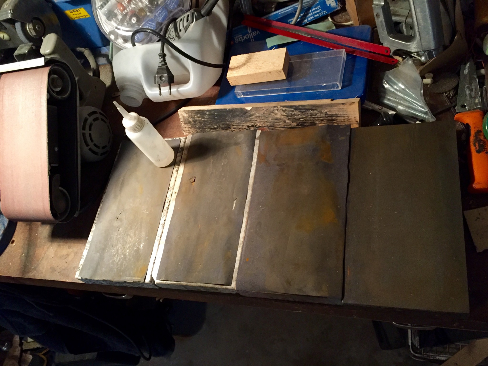

För att slippa använda bandslipen har jag också ett 120- och ett 180-bryne av samma sort att lägga löst på bänken när det behövs riktigt grov avverkning.
Så som jag monterat brynena på finns en liten landningsbana framför. Det är smidigt när spånbrytaren till ett hyvelstål ska planas då det ger ett stöd att luta emot så man får lagom vinkel på brytarens kant:

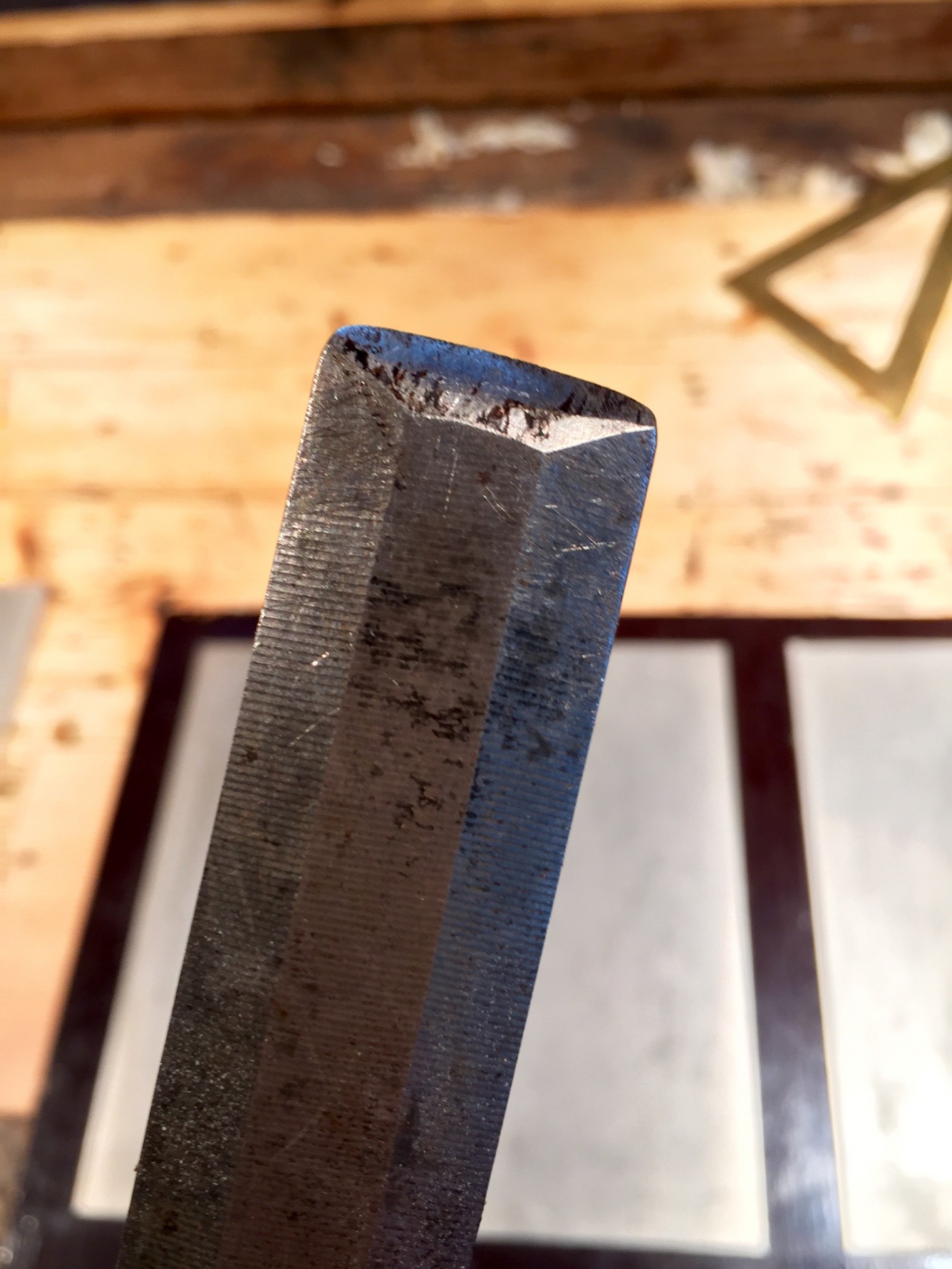

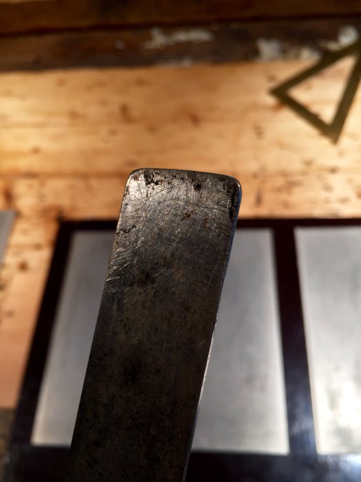

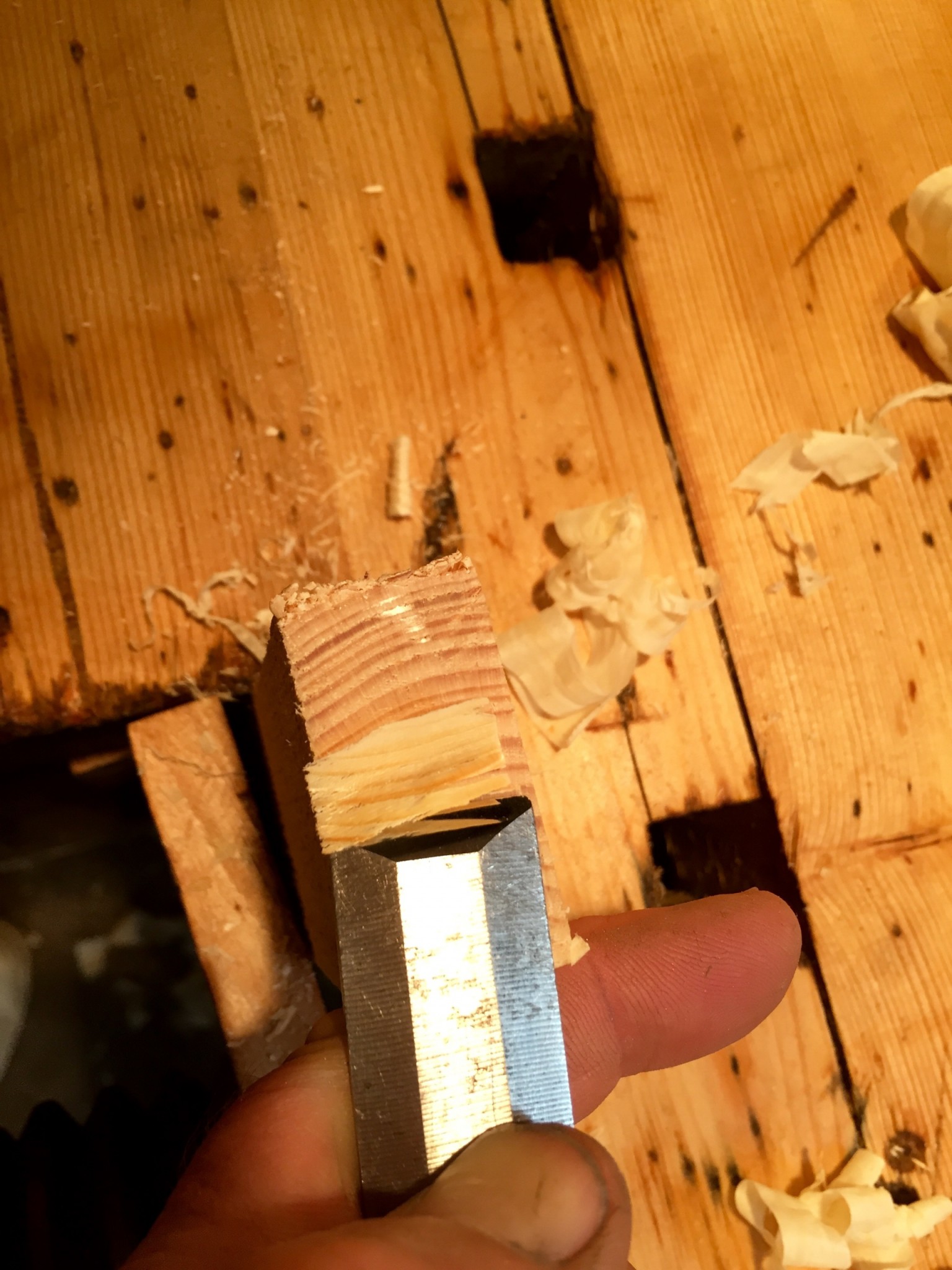

Slutligen ett test:
12 minuter för att ta ett 22 mm loppisstämjärn med "öppna färgburkar"-skärpa till att ta tunna spånor ändträ i furu.

Fuck yeah! Men är inte 1500 lite lite som sista? Själv kör jag oftast Tormek inkl läderhjul, men känner att jag nog borde köra lite på papper eller stenar efter Tormekhjulet.

Jo, 1500 är "för lite". Därför jag stroppar på träbit med polermedel efter det.
240 är normal för grovt också, för en egg som bara är normalt slö räcker det att börja på typ 600 eller 1000.

Jag vet inte vad Tormeks slip och läderhjul motsvarar men vad är det tycker du blir problemet; inte vasst nog, tar för lång tid, djupare repor kvar eller ngt annat?jonmo skrev:
Enligt någon tabell jag hittade någonstans (ska försöka leta upp den igen vid tillfälle) så ligger Tormeks brynpasta i genomsnitt på 3 micron. Detta ska motsvara Extra Extra Fine på DMTs diamantstenar eller 8000 grit av någon vattensten. Jag kör själv med DMT stenar men polerar ändå efter med Tormeks pasta på en MDF bit med läder eftersom jag inte tycker det blir riktigt polerat med enbart DMT stenen.nanowire skrev:
