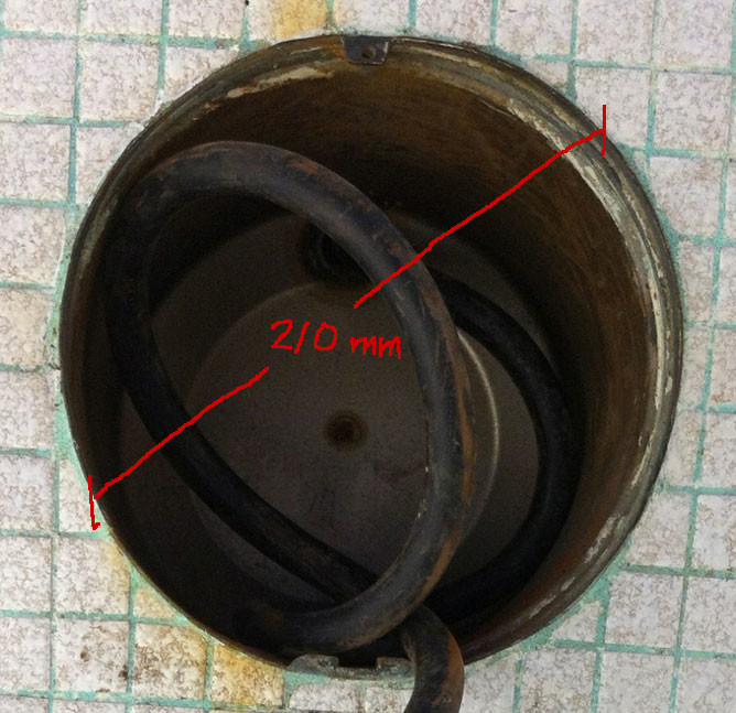

Skriv de exakta måtten, rita gärna, på koppen. Blir lättare att ge råd då.Test skrev:
Med en enkel adapterplatta i stål borde väldigt många lampor funka.
Jag skulle gå på en LED från ebay, IP68-klassad och adapterplatta.

Det hade varit jättebra om jag kunde köpa två LED lampor via ebay med hjälp av någon slags adapterplatta. Diametern på min befintliga kopp är 210 mm.

Armaturen läcker eftersom packningen gått spruckit och några skruvar och brickor fallit bort. Enklast och billigast hade nog varit att bara byta ut glödlampan och fixa en ny packning. Någon som vet var man får tag i ny packning?zeus_axel skrev:

Det finns annars packning på tub, men hur bra och långlivat det är vet jag inte.
Ang JFB så är det ett krav på allt inom bassänger ja. För 12 V så handlar det om SELV, där transformatorn ska skyddas av en JFB om den är placerad i område 2.
