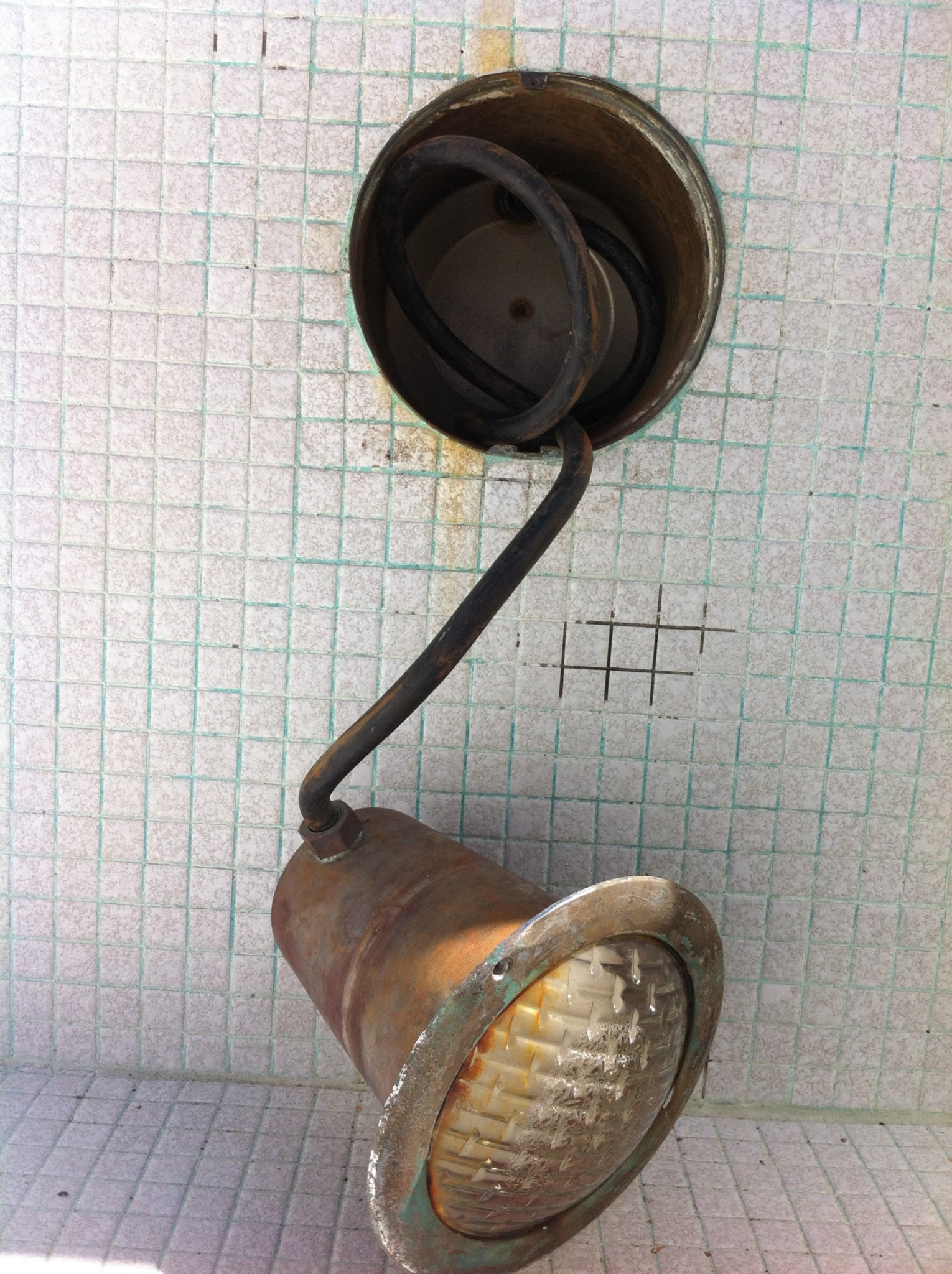

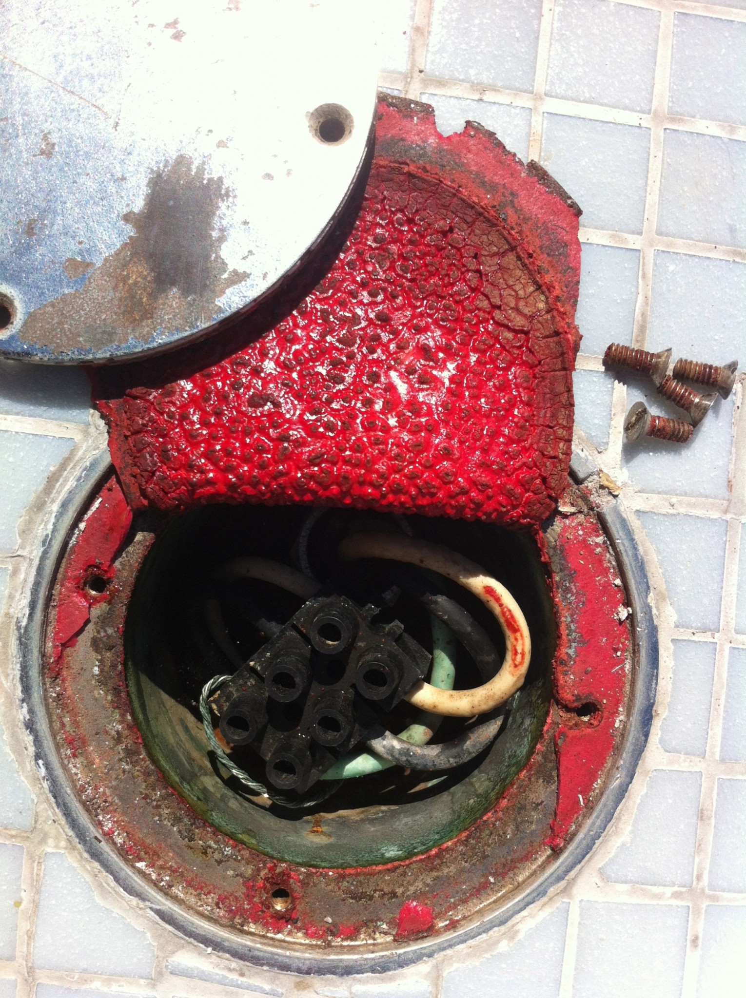

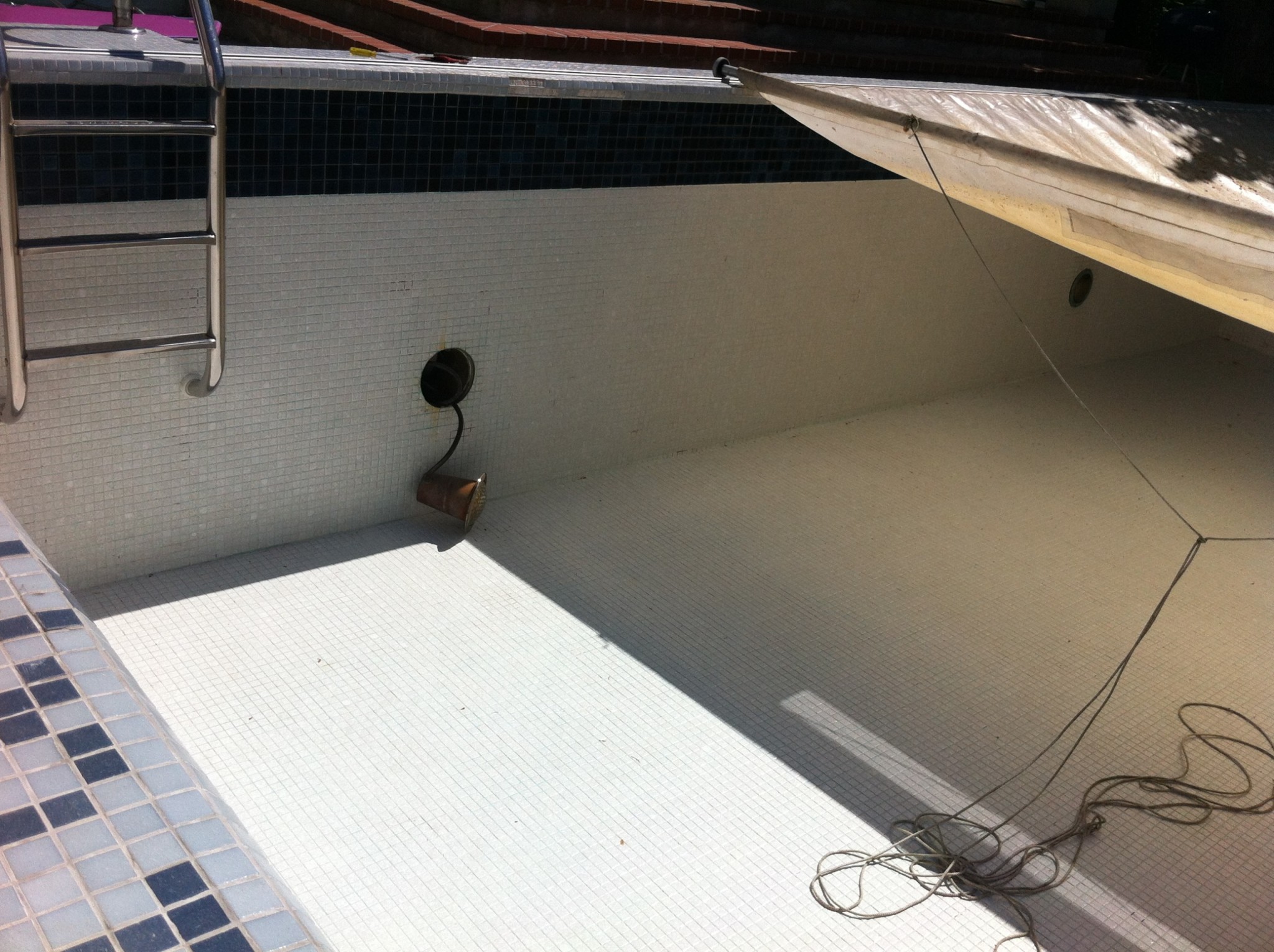

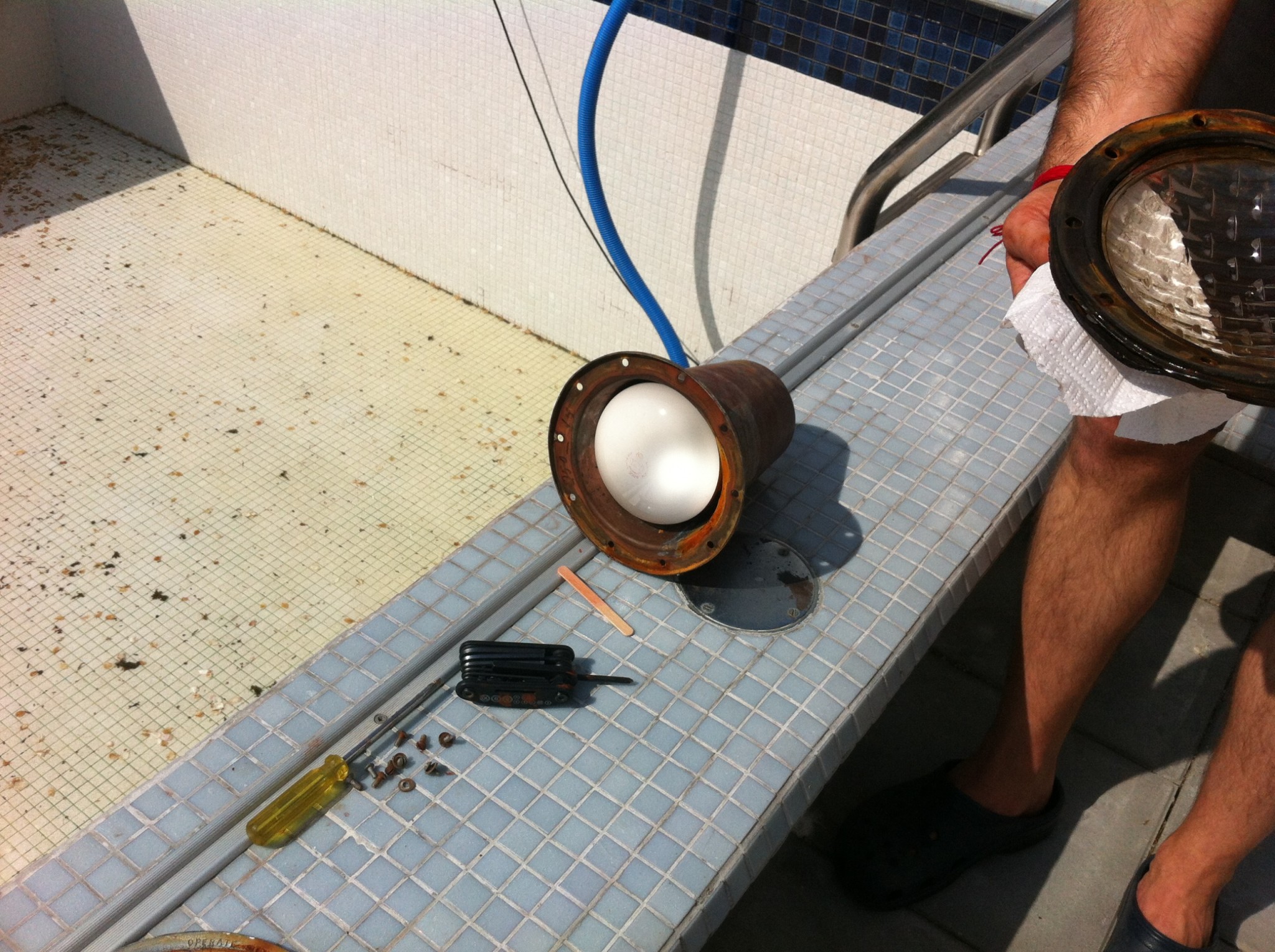

Äntligen är sommaren här. Jag har ett problem som jag hoppas att ni kan hjälpa mig med. Vi har en gammal pool som jag har tömt på vatten för att byta ut en trasig glödlampa som nu varit trasig i över ett år. Poolen är byggd 1970 och jag antar att poolbelysningen också är från samma år.
Jag har bytt ut glödlampan och ser att lampan fungerar men när jag försöker skruva tillbaka lampan lyckas jag inte skruva fast den på poolväggen igen. Har själv försökt i över en timme men sedan gett upp. Har också bett vår snickare Frank försöka men han lyckas inte heller.
När jag tittar närmare på lampan inser jag att gummit som sitter mellan lampkoppen och locket inte riktigt sluter tätt vilket kommer innebära att det kommer läcka in vatten in i koppen och att lampan kommer att kortslutas. Nu är jag skraj för att själva konstruktionen är för gammal och kanske till och med farlig och vill därför inte släppa ner någon i poolen eftersom jag inte är 100 på att den är säker. Jag vill ju inte att någon ska få en elstöt när de badar hos oss.
Jag har således bestämt mig för att byta ut lamporna till något modernare. Men innan det kan ske (alla poolfixare har av förklarliga skäl fullt just nu) så vill jag plugga elen så att det inte längre finns något strömförande ner till lampan. Vågar jag ge mig på detta själv? Om ja, hur gör jag i sådana fall? Naturligtvis så måste jag fimpa strömmen till fastigheten innan jag börja meckla.
Så här ser det ut:

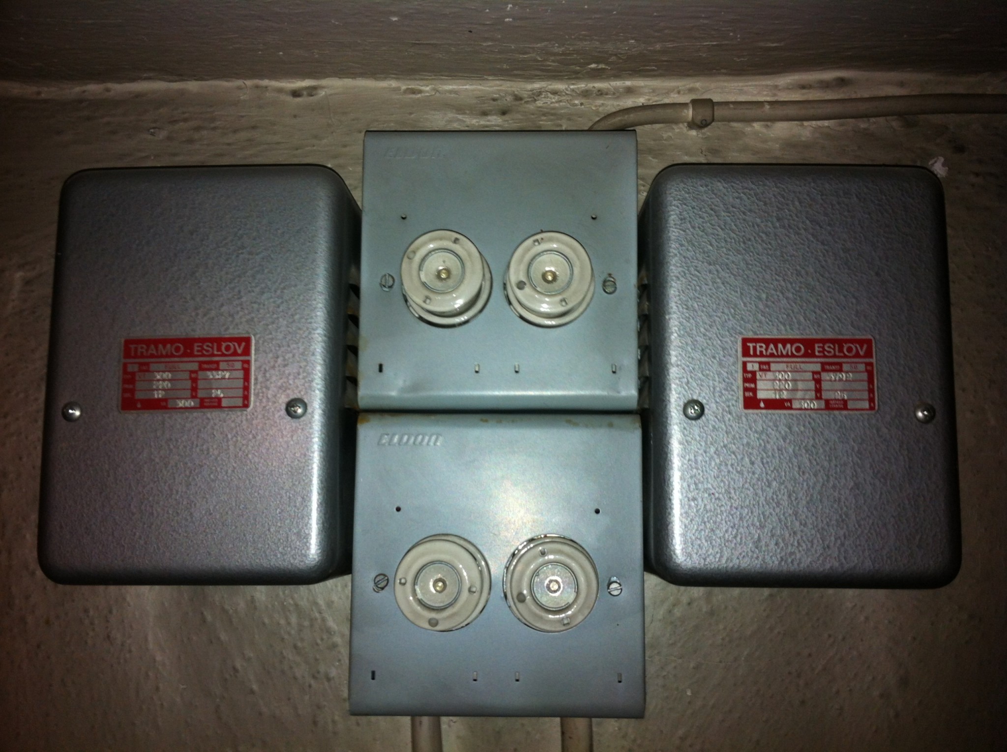

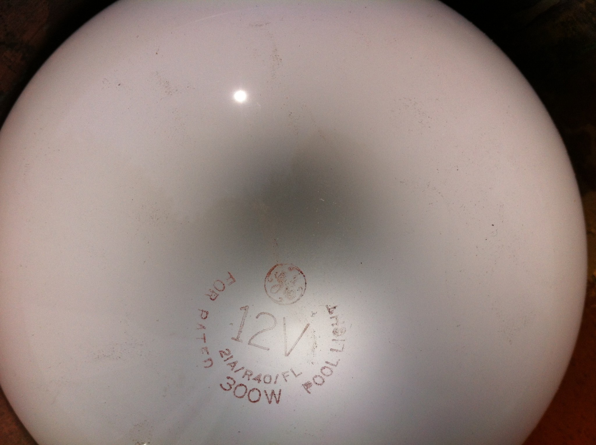

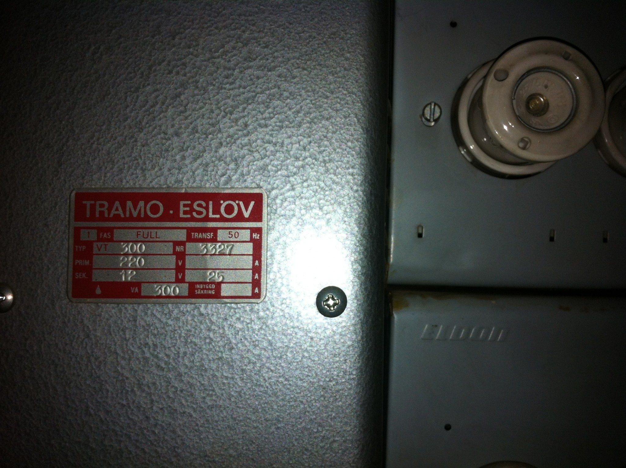

Det står ju 12V på lampan? Så då lär det för det första inte vara någon livsfara, man får förutsätta att transformatorn sitter torrt. Dessutom så är det inga problem om du bara jobbar på sekundärsidan (alltså 12V sidan) av systemet.
Så första uppgiften blir att hitta transformatorn. När du gjort det så gör den spänningslös och koppla ur på sekundärsidan så borde allt vara lugnt. (Trafon kan man antagligen lika gärna slänga när man ändå är igång så det är inte kritiskt vad som händer med den).
Jag läste just att den var på 300W också. Det blir 25A per lampa, så det är antagligen en ganska biffig sak...

Det förklarar varför lampan blev supervarm när jag testade den. Det förklarar kanske också varför elräkningen var så hög när jag hade glömt belysningen på över vintern.?

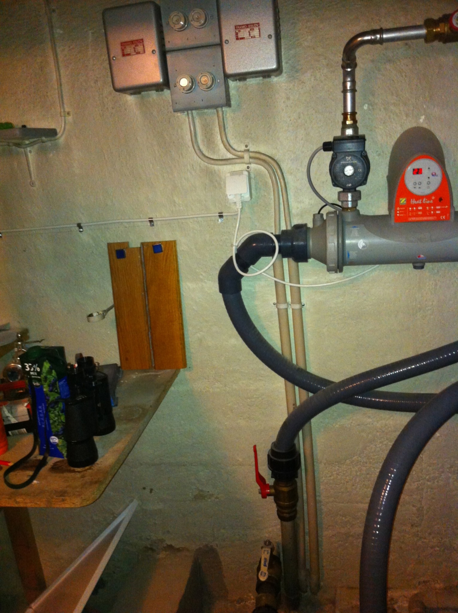

I vilket fall som helst så tror jag att jag har hittat transformatorerna till poollamporna nu. Jag har aldrig sett dem förut. Om jag har förstått det rätt så kan jag helt enkelt dra ut de fyra propparna och sedan är allt i poolen 100-procentigt strömlöst. Stämmer det? Om det är så kan jag ju börja fylla poolen med vatten så att barnen får bada.

Av bilderna att döma är det sannolikt att belysningen slocknar om dessa 4 säkringar skruvas ur. Men det är absolut ingen garanti för att "allt i poolen" blir strömlöst, och det är dessutom ingenting som vi kan svara på utan att se hela anläggningen, dvs lita inte på oss, lita på dig själv genom att följa upp hur "allt i poolen" är kopplat.

Det stämmer. Jag testade med att ha lamporna på och när jag skruvar ut två av säkringarna så släcks den ena och när jag skruvar ut de två andra så släcks den andra.Bo.Siltberg skrev:Av bilderna att döma är det sannolikt att belysningen slocknar om dessa 4 säkringar skruvas ur. Men det är absolut ingen garanti för att "allt i poolen" blir strömlöst, och det är dessutom ingenting som vi kan svara på utan att se hela anläggningen, dvs lita inte på oss, lita på dig själv genom att följa upp hur "allt i poolen" är kopplat.
Nu när jag tänker efter tycker jag inte längre att anläggningen känns så osäker längre. Jag skyller på snickaren Frank. Han skrämde upp mig. Men jag vill i alla fall byta ut lamporna till något modernare även om jag är osäker på att jag kan få tag i nya lampor som lyser bättre än de jag har.
