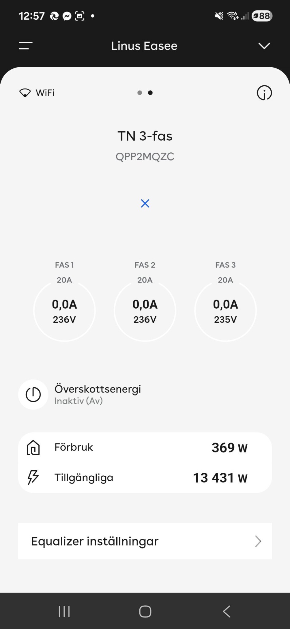

Jag kan tänka mig att laddarens fas 1 är lastbalanserarens fas 2. Den tanken har slagit mig förut, vilket då får mig att tro att laddaren är felinstallerad.
Bilen klarar 3-fas (Kia niro ev 2023) och har flertalet gånger laddat med 3-fas 11kW under inte så kyliga dagar.
Oavsett så kontaktar jag en elektriker för detta. Dels för att se över belastningen på fas 2, dels för att kontrollera hur laddboxen är installerad.

Hej, dina faser ligger inte rätt i anläggningen. Alla faser i central, mot elmätare och laddbox måste ligga rätt och lika överallt annars fungerar inte lastbalansering. L1 brun, L2 svart, L3 grå, eller andra färger men det måste vara samma överallt. Tidigare spelade detta inte någon större roll i småhus utan motorer och vid mätarbyten, elcentralbyten etc. tycks faser hamnat lite hipp som happ.
Nej, Equalizer rapporterar samma fas som laddbox om faserna ligger lika mot laddbox som mot elcentral i anläggningen. Eftersom Equalizern på bilden visar 0 A på fas 1 trots att laddbox visar 15,1 A på fas 1 ligger faserna inte rätt.Logad skrev:
Hur gick detta? jag har samma bekymmer.J JGreen skrev:Tack för alla svar.

Jag kontaktade kundtjänst som gjorde en omstart hos dom. Dom såg något fel i deras server? Så allting var rätt installerat. Sen efter dom startade om den så fungerade allting. Dom vehöver inte komma till dig utan dom sköter allting hos sig.👍
