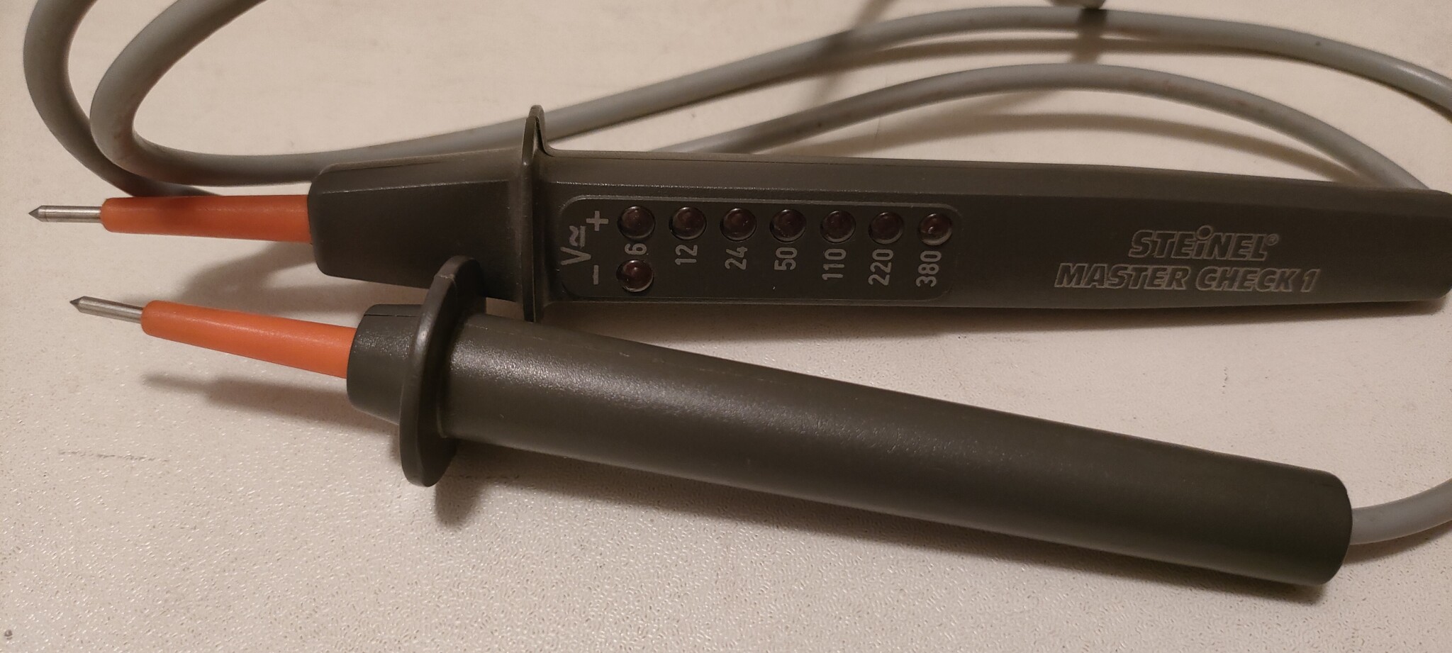

Är min cirkulationspumps el felkopplad? Jag tror det.
Hej,E etompau skrev:
Jag använde en "Steinel, Master Check 1" enkel när jag mätte på jord, N och L.
Har en multimeter med, men för enkelheten körde jag med denna.
