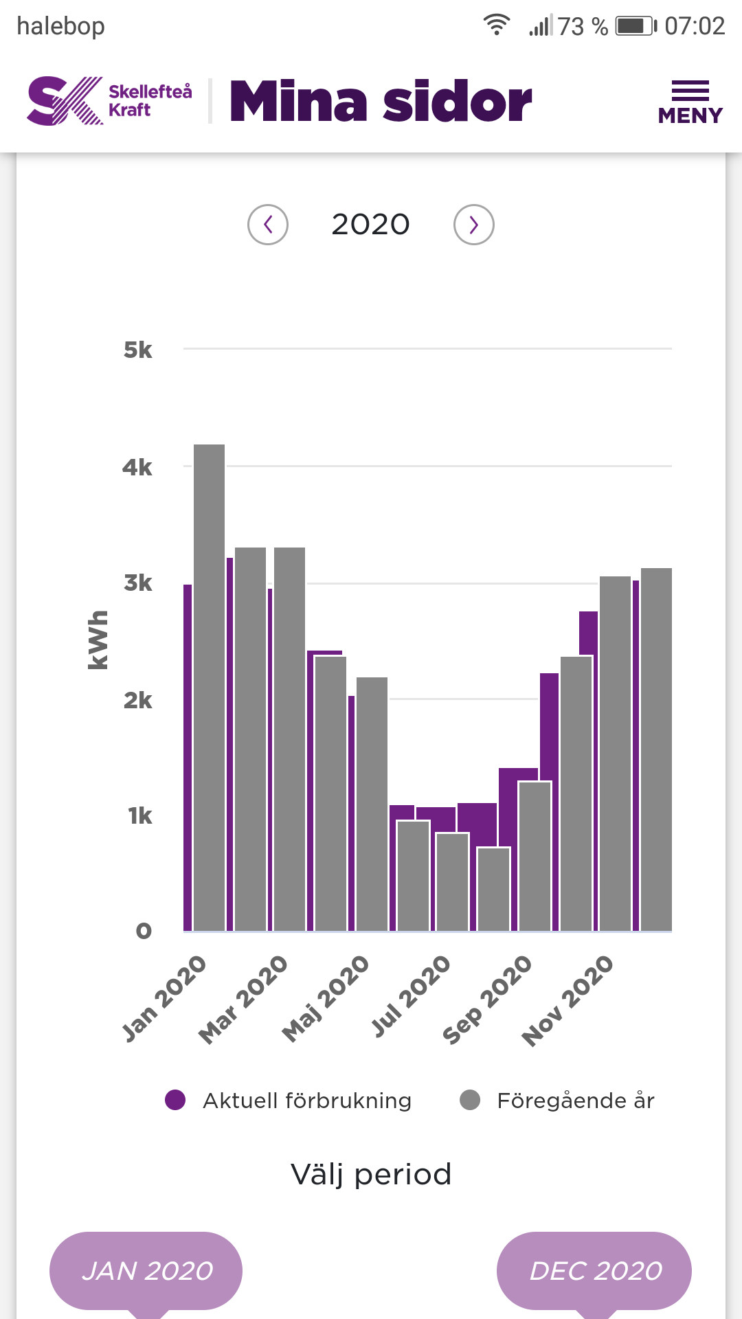

Jag har ett älvsbyhus med källare och varmgarage som värms upp av direktverkande el. Huset är isolerat enligt 70-tals norm och det märks men huset är ändå inte så dyrt i drift.
Fram till februari 2020 hade vi också en LLVP som var 10+år gammal. Nu drygt ett år senare har jag summerat elförbrukningen och kan inte direkt märka någon genomgående skillnad med eller utan.
Det jag undrar är egentligen om det är ett resultat av pumpens ålder och det absolut är en värd investering (är trots allt inte så märkvärdigt dyrt) eller om klimatet i norra västerbotten helt enkelt inte är bra för den sortens uppvärmning. Planlösningen uppe är riktigt bra för LLVP och vi kunde stänga av flera element när den fungerade.
2021 siffror faller in väldigt nära också, aningen högre en 2020 pga kallare vinter.
Elanvändningsdiagram som jämför månatlig förbrukning år 2020 mot föregående år, från en användares energiföretagskonto.
