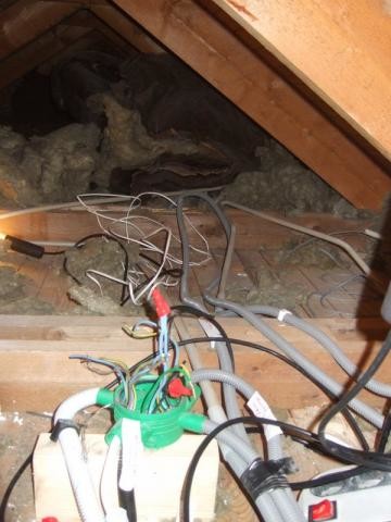

Är kopplingsdosor under isoleringen på vinden OK?
En pensionerad behörig elektriker (främst industri-elektriker) har gjort en del installationer i vår villa.
Sista installationen hann han inte slutföra då han blev sjuk.
Denna installation handlade om elinstallation till nytt badrum, garderober mm på ovanvåningen.
En elektriker som tittade på installationen i veckan sa att det var helt fel gjort av förre elektrikern att sätta kopplingsdosor på vinden (se fotot).
Det är 3 nya dosor satta och 2 av dem syns på fotot. Alla tre sitter precis vid vindsluckan så även om man lägger isolering på dem så är de lätta att komma åt (men inte direkt synliga förstås).
Han sa att:
1. Kopplingsdosor måsta vara synliga och låttåtkomliga och får ej ligga under isolering på vinden.
2. om dosorna ligger ovanpå isoleringen så bildas det allvarligt mycket kondens i vp-rören/slangen.
Stämmer dessa påståenden? Om det stämmer hur pass allvarligt är felet?
Han trodde det skulle ta 3-5 dagar att sätta nya kopplingsdosor (1 väggdosa och 2 takdosor) och färdigställa installationen.
Det är inte så mycket kvar på installationen egentligen så det hade varit skönt och mycket billigare att fortsätta på befintlig installation. Är det tillåtet eller inte? Hur göra?

Ja, det är klart att det stämmer. Men i ditt fall ligger väl dosorna under isoleringen på vinden så punkt två går bort.
Punkt ett faller under samma kategori som det faktum att man inte får tapetsera över doslock för då hittar men dem ju inte. Skulle inte vara för bekymrad avseende detta.

Inte elektriker jag heller, men om dosorna INTE får ligga under isoleringen och dom får inte ligga ovanpå isoleringen... Var ska man då ha dom? :Sohlgren skrev:
Om det är takdosor som monteras som de skall, dvs på vinden men med hålet nedåt så att man komma in i dem underifrån taket i ovanvåningen, så kan man täcka dem med isolering på vinden. Dvs de går att se och kommas åt, samtidigt som de är isolerade.Maveric77 skrev:
Men nu är det ju inte gjort så här hos mig..., men det kanske inte är så farligt egentligen.
läste att man kan stoppa gullfiber i rörändar som mynnar i dosor på ovanvåningen, och då bromsa att varm luft stiger upp genom rören upp på vinden. låter ju bra.
Anledningen att elektrikern inte gillade dosorna där är nog att det är rätt vanligt att folk lägger golv ovanpå isoleringen på vinden (så har t.ex. jag gjort i stugan) för att få ett bra förrådsutrymme, och då går ju dos-åtkomligheten helt åt skogen.
Teoretiskt kanske man kan märka isoleringen med "eldosa under, får ej golvläggas/översnickras", men det verkar långsökt...
Du nämner garderober, det är väl annars ett förträffligt ställe att montera dosor i?

Jag ser en röd ledare på bilden.
Om det bara är en dragtråd som ska bort när rätt ledningar dragits in så är det helt okej.
Den får däremot absolut inte ingå i kopplingen framöver!

Den röda är från den gamla befintliga installationen från 60-talet. Den skall väl inte behöva dras om eller? Den gamla installationen byggs ju nu ut men det innebär väl inte att den gamla installationen måste göras om?yxis skrev:

Elektrikern har rätt.
Som påpekats så ser det ut att finnas en röd tråd på bilden. Efterssom röd tidigare använts som skyddsjord så är den väldigt olämplig som färgval i ett äldre hus idag. Den får inte användas som skyddsjord i nya installationer, här går den i en ny bit slang. Vid nybygge har man tydligen ibland börjat använda den som tändtråd och liknande igen, men då skall det vara i hus som är så nya att den omöjligen kan vara skyddsjord, så är inte fallet på bilden.
Jag reagerar också på den tvära helt omotiverade kröken på den närmaste slangen på bilden, en gör det svårt att dra i trådar. Ser amatörmässigt ut på flera sätt,

Håller med om att det ser mycket amatörmässigt ut, och kopplingdosor vänder man in mot rummet. Dom kan sitta i tak eller vägg, det finns ingen anledning att vända dom uppåt. Så vänd dosorna mot rummet, det kommer att spara mycket besvär i framtiden, ingen som inte vet skulle gissa att dosorna ligger uppe på vinden.
Håller med tidigare inlägg, amatörmässig och felaktig installation.
Gällande den röda tråden nu när anläggningen byggs ut så märk upp i centralen att anläggningen innehåller både röd och grön/gul jord.

Röd får visst ingå om det är befintlig anläggning som byggs ut samt att man får använda röd tråd som exempelvis tändtråd i anläggningar fast det är ytterst olämpligt att nyinstallera röd tråd om den befintliga anledningen inehåller röd jord.yxis skrev:Anledningen att elektrikern inte gillade dosorna där är nog att det är rätt vanligt att folk lägger golv ovanpå isoleringen på vinden (så har t.ex. jag gjort i stugan) för att få ett bra förrådsutrymme, och då går ju dos-åtkomligheten helt åt skogen.

Jag utgick från att allt var nyinstallerat eftersom jag bara ser slangar till dosan. Om det faktiskt är ett befintligt rör så får den gamla röda ledaren finnas kvar (även om det är olämpligt). Jag vet inte var gränsen går ifall du t.ex. skarvar ett befintligt rör med några decimeter plastslang (för att t.ex. klara en böj).
Gulfsglufs har rätt angående märkning av centralen, en skylt i stil med "OBS, olika färg på skyddsjordsledning kan förekomma" är ett måste.
Men röd har väl inte tillåtits för nyinstallation, eller? I så fall när?
Däremot får orange användas, men det är trots allt en annan färg (åtminstone i ögonen på den som har fullständigt färgseende, vilket kanske inte är helt självklart).

Vad är problemet? Ta fram hålsågen och borra hål i taket, dit med dosorna och in med slangarna igen. Skarva slangar och dra om trådarna vid behov. Att det skulle ta 3-5 dagar tror jag aldrig på. Jag tror inte det skulle ta en dag. Allt verkar ju fritt och åtkomligt.
edit. ev. kan man byta den gröna kopplingsdosan mot en riktig takdosa och placera den lite mer strategtiskt.

Är det verkligen så illa, dvs amatörmässigt? Gubben har varit elektriker hela sitt liv så man blir ju lite förbluffad över att han skall ha gjort det så amatörmässigt som flera här skriver.elmont skrev:Håller med om att det ser mycket amatörmässigt ut, och kopplingdosor vänder man in mot rummet. Dom kan sitta i tak eller vägg, det finns ingen anledning att vända dom uppåt. Så vänd dosorna mot rummet, det kommer att spara mycket besvär i framtiden, ingen som inte vet skulle gissa att dosorna ligger uppe på vinden.
Tacksam om någon kunde beskriva exakt vad som i kopplingarna som är amatörmässiga (förutom att dosorna inte sitter i taket). Gubben har ju fått anpassa sig efter befintlig installation till viss del så det blir ju inte som en nyinstallation. Så jag har tänkt att det inte är så lätt att få det snyggt och tjusigt när det skall kopplaas ihop med gammal installation som är lite rörig.
Hmm, han har installerat en hel del övrigt i huset och det har jag uppfattat som bra gjort. Installerat jordfelsbrytare, ny jord till ovanvåningen (badrummet), ytterliggare fas till köket, mm mm. Får hoppas det inte är amatörmässigt det också. :S
Tyvärr är det inte bara att vända upp och ner på dosorna o sätta dem i taket. vindsluckan i vägen och badrumstak likaså. måste tyvärr flytta på dosorna en hel del och det innebär i sin tur omdragning av mesta av kablaget - suck!
Angående dosornas placering så vet ju jag var de finns. Men visst, en ny husägare kan ju få lite problem, men å andra sidan är de ju inte svåra att hitta där de är precis vid vindsluckan.
Bifogar foto på 3:e dosan.
