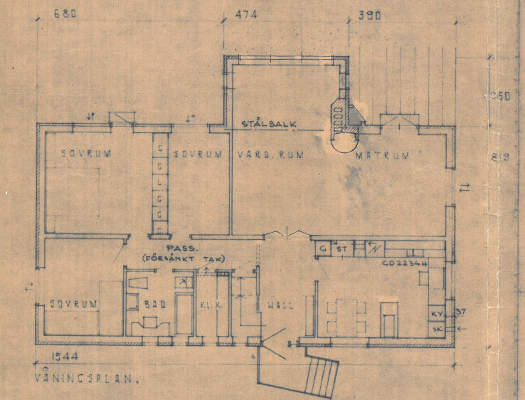

Nej, tyvärr. Kan sådant finnas hos kommunen? Är det värt att kolla där?
J Jansson69 skrev:
För att spännvidden är för lång annars för att vanligt bjälklag vare sig det är gjutet eller trä bjälklag med normal tjocklek.
Sektionsritningen visar att hjärtväggen är bärande..
Hur brett är huset?
Edit: ser nu att det inte var den väggen som du ville ta bort..
Bifogar ritning med alla mått. Huset är 819 cm brett, plus 350 cm vid burspråket i vardagsrummet. Väggen i fråga är ca 450 cm
Arkitektritning av en våning med märkta rum som sovrum, vardagsrum, matrum, samt måttangivelser. Stålbalk är markerad över vardagsrummet.
Karrock Karrock skrev:
Jag har liknande källarplanlösning i mitt hus från 65. Bjälklaget är betongelement som är upplagda på hjärtväggen. Förutom i garaget där de ligger på/i två hopsvetsade stålprofiler (L eller U förmodligen). Ser du någon sådan typ av avväxling där hjärtväggen borde vara? I så fall är det tämligen säkert att ta bort lättbetongväggen.
Jag har undertak i rummet, så jag måste göra hål i det för att kolla. Dock slutar en eventuell sådan balk i ett ljusinsläpp med glasbetong, vilket känns som ett väldigt dåligt upplag. Det gör att jag inte tror att någon sådan finns...

Övriga synliga bjälklag har spår av plankform i taket, vilket jag tycker tyder på platsgjutet. Jag ska dock ta bort lite innertak i aktuellt rum!

Jag tycker absolut det är värt att kolla med kommunen vad för mer underlag som finns. Tyvärr om du ska kontrollera riktningen på bjälklaget visuellt och du har undertak så behöver du på något sätt göra hål därav kan det vara bra att kolla med kommunen om det finns andra ritningar först.
Kingofexpectation
ser ut som den bärande vägen i källaren är formad som ett "T" i den rektangelformade huset. Det kanske ger ett säkrare gissning ? ;)

Har nu kollat och letat; jag hittar inget bättre underlag på bjälklag etc.
Går det att med hjälp av konstruktör utesluta att väggen är bärande genom platsbesök eller kommer jag behöva växla av oavsett?
S
Du har ingen möjlighet att se om det finns en avväxling innan väggen du vill ta bort alls?
Jag skulle rekommendera att växla av insådant fall. Skriv till ett PM till mig om du vill att jag hjälper till med dimensioneringen.
