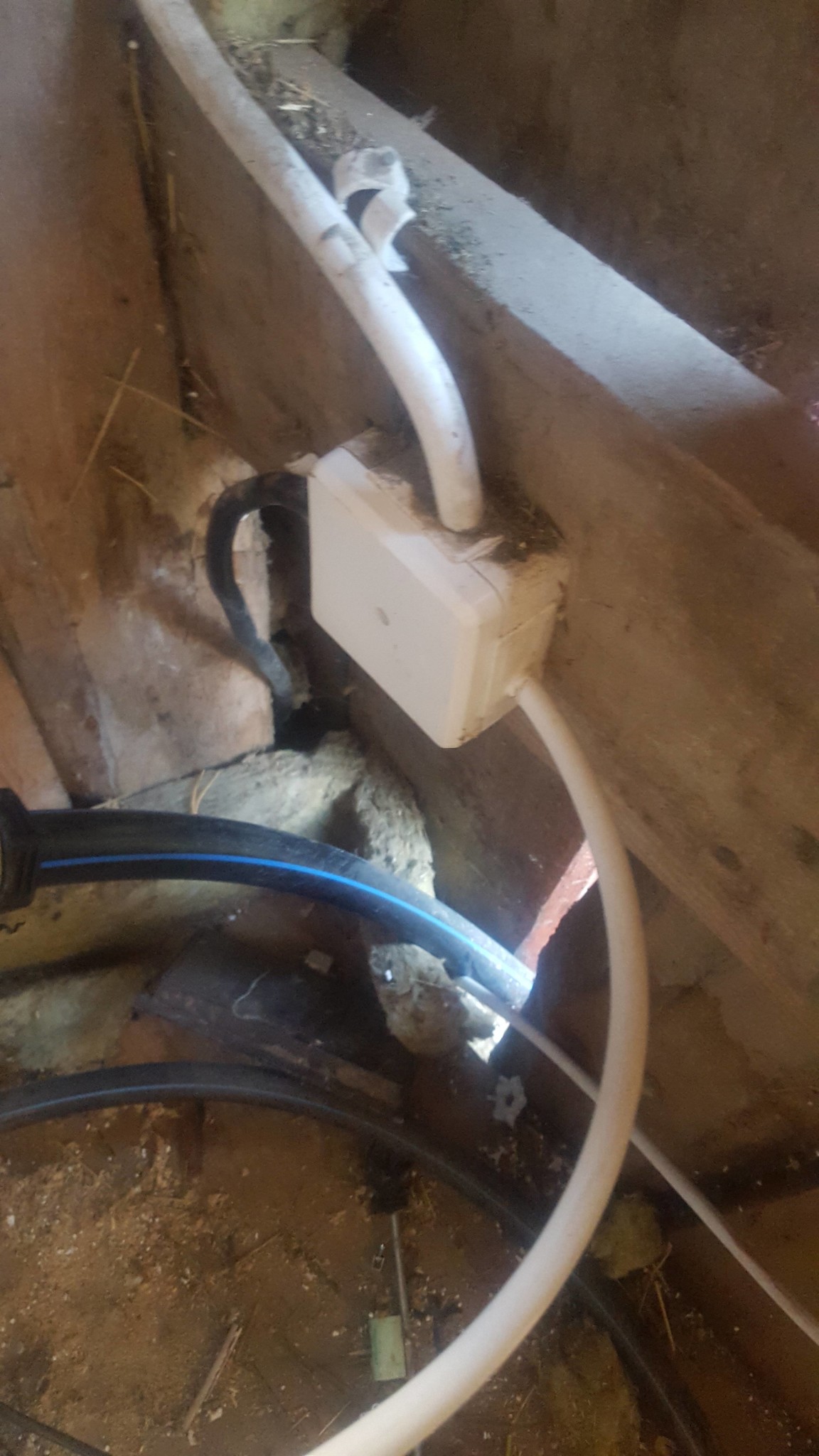

Hm hur ska jag förklara rätt! Alltså centralen ni/du ser med en blå som hänger lös! Den matas med tre stycke 16amp. Och från den centralen har jag tagit en ny matning till den nya som jag håller på med men från en koplingsdosa som sitter längre ner som matning är skarvad till centralen med lös/hängande nolla. Hoppas du förstår är jävligt dålig att förklara märker jag
TS har tydligen tagit sin matning från dosan i #16 inkommande där då 4x2.5 mm2 och vidare till den trassliga centralen på bilderna som TS tagit efter och bara anslutit L och PE tidigare. Nu är det ju ändrat så långt det går med befintliga delar och förutsättningar så i praktiken är nya delen "ok" tillsvidare.
Varför hänger nollan lös där då? Om man har dragit en 5-ledare till den centralen så är det väl bättre att använda nollan istället för att köra TN-C med för klen PEN-ledare?
Nu var det ju tydligen någon som jobbat 30 år i branschen som gjort det så TS kanske kan ses oskyldig där.

Nej de är inte dragit 5ledar till centralen den är skarvad i dosan med en 4g och han hade väl bara en 5g bit över som han anväde upp till centralen från dosan hänger du med?:)
  • Elektriska kablar skarvade i dosa, 4g till dosan och 5g kabel till centralen, i ett orenoverat utrymme.

Nu lägger TS Ilir upp lite bilder och går tydligen i någon elskola så det viktiga här är att inte utföra något som förvärrar situationen.
TS pratade någon om två faser in i början men nu verkar det vara något annat.
Det bästa är väl om man kan tänka i banorna TN/S hela vägen, må så vara att det finns TN/C in.

Är det jordkabeln som matar skjulet?
Och en av fetingarna matar huvudcentralen?
Och du hade endast 5-ledare?
Ja, varför då inte anse kopplingsdosan vara utgångspunkt för TN/S, kanske inte optimalt att göra kopplingen i dosan där men det hade jag föredragit.
Och vas matar den andra kabeln? Även TN/C?

Två faser har jag inte pratat om
Den är tn/c in i hela vägen gammal fastighet

De finns inge tn/s på hela fastigheten bara tn/c
