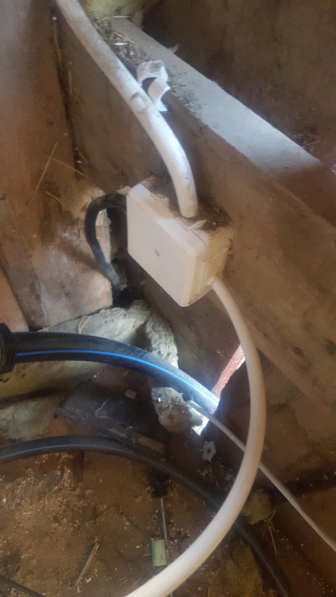

Kan du inte gå över till TN-S i den matande änden?

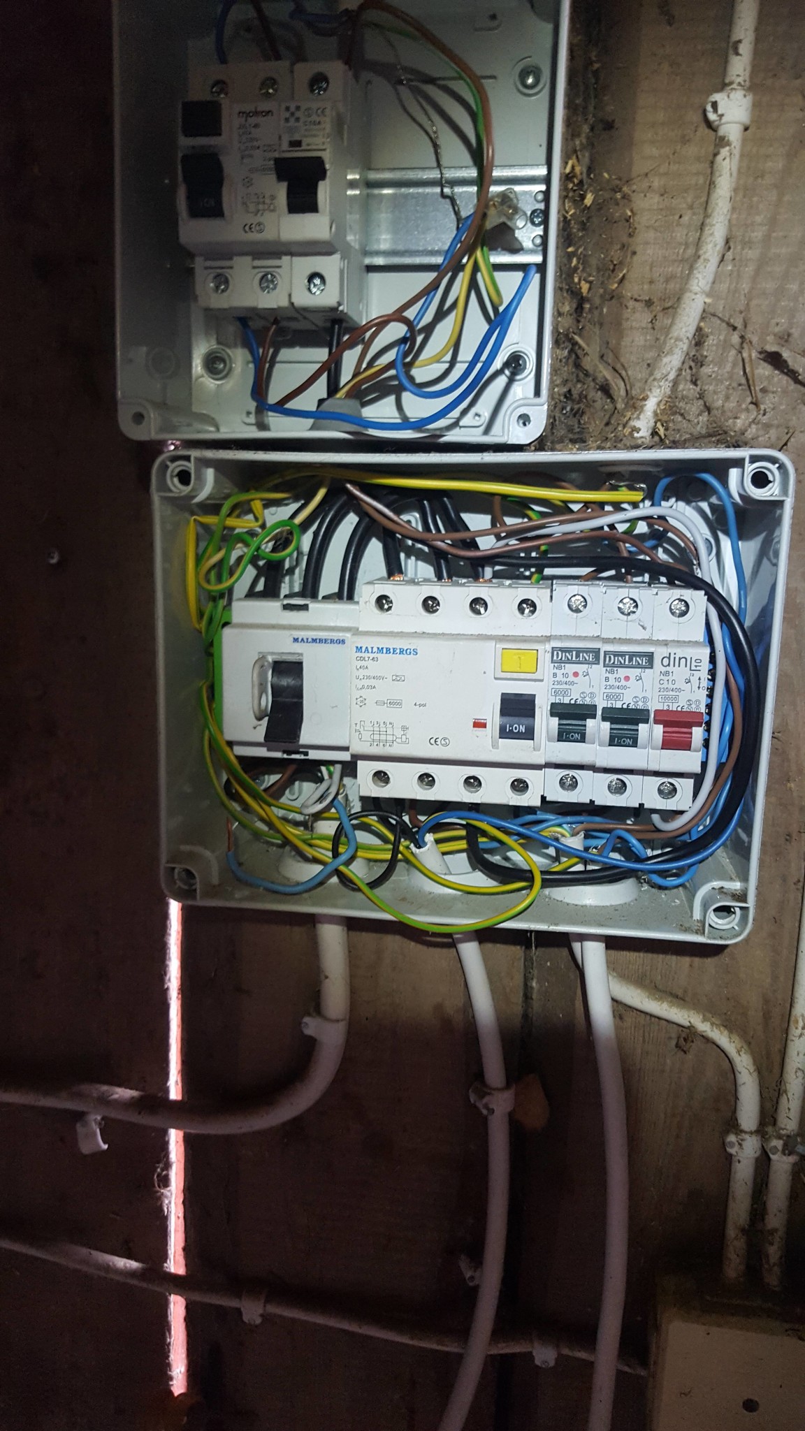

Så här ser de skåpet ut å som jag tänkte gå ifrån ingen nolla in. men jag tog från skravendosan( se bild) de är kopplat exat så som jag gjort av en elektriker som jobba över 30 år ..

Först tänkte jag det var någon skolövning du visade och med udda överblivet material osv men är det skarpt läge ska du som sagt tänka om och göra rätt.
1. Du har en treledare för enfas matning och finns inget anledning att börja fundera på matning TN-C med tex areakravet utan gå direkt och logiskt med TN-S där. Enda skillnaden är som du förhoppningsvis vet och lärt dig att du lägger in N i kabelns matande ände på lämpligt ställe beroende på hur du tar ut fas där.
2. Lägg sen både L och N via huvudbrytaren när det är så väl ordnat som i ditt fall det har bara fördelar.
3. Hanteringen runt din JFB är ok du går bara från huvudbrytaren L-N och in på matande sida.
4. Utgående sida mot dvärgbrytarna ska du lägga om så du byglar vidare med max två ledare under varje anslutning inte tre på JFB som du har nu.
5. Välj samma skruv/position på dina PE och N skenor för inkommande ledare och sen på samma sätt samma skruv/position för gruppledningarnas anslutningar i följd som säkringarna satts in. Det har mindre betydels i ditt lilla fall men får du in lite sånt i bakhuvudet har du medvind i många andra fall där "Ordnung muss sein".
Ett litet axplock så här översiktligt från din bild och jag hoppas du ser till att lära dig oavsett vad utbildningen du går på bidrar med. Spåren förskräcker redan lite om man säger så men det är inget personligt riktat till dig utan mer universellt rent av åtminstone här i SE.

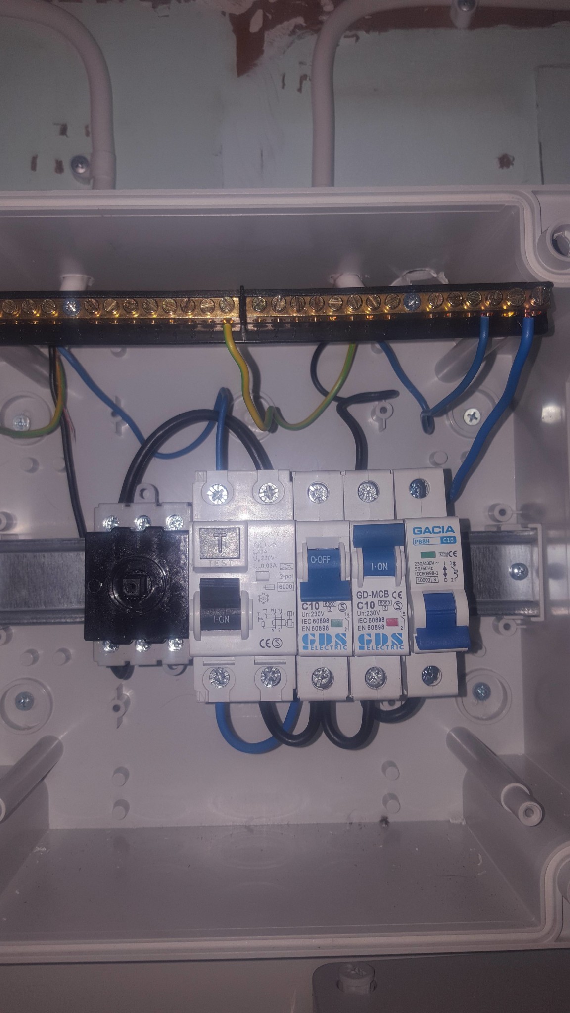

Tack förstår vad du menar minnet börja komma tillbaka . Så här gjorde jag mitt skåp tn-s

Bry dig inte om de gamla felaktigheterna där om du inte gör mer omfattande jobb och kan få det rätt från källan. I nuläget kan du inte göra mycket mer än att i dosan koppla in din blå också till samma punkt som grön/gul se bara till att det blir en bra förbindning. Sen kan du ordna till det i din nya ände tex lite likt #13 så har du kommit ett stycke längre och bättre trots allt.

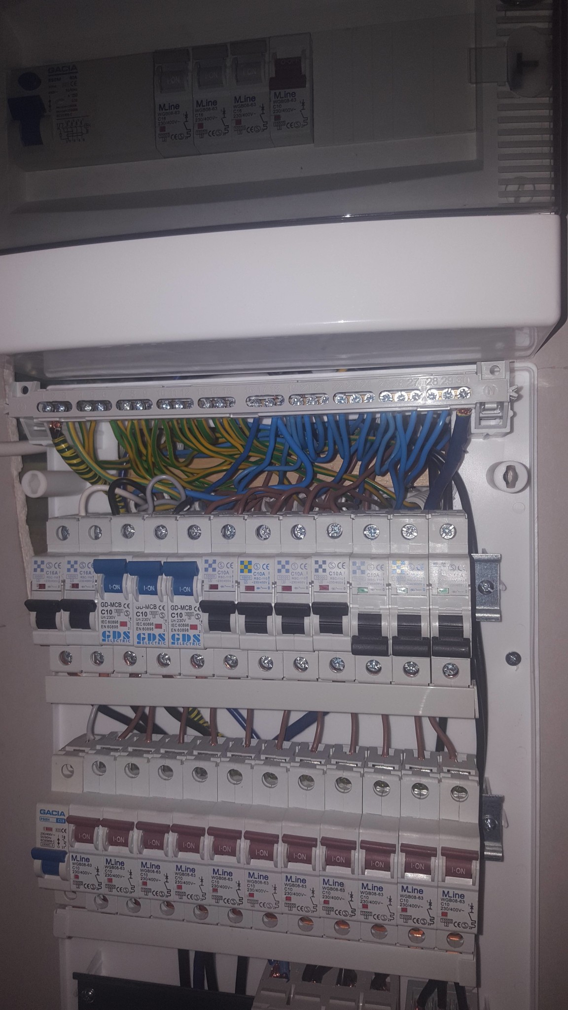

Känns som de vart bättre nu :)

Ja det är nog bättre nu. Men kolla över i andra änden och så vidare, vi vet ju inte hur kopplingen tillkommit.
Bara så du är säker på att du har fas, noll och jord in.
Sen kan det ju vara trevligt med lite uppmärkning så man slipper stå och fundera vad som är in och ut och så vidare.
Vet inte vem som kopplat men montaget kan ju se bättre ut om du nu går i skolan.

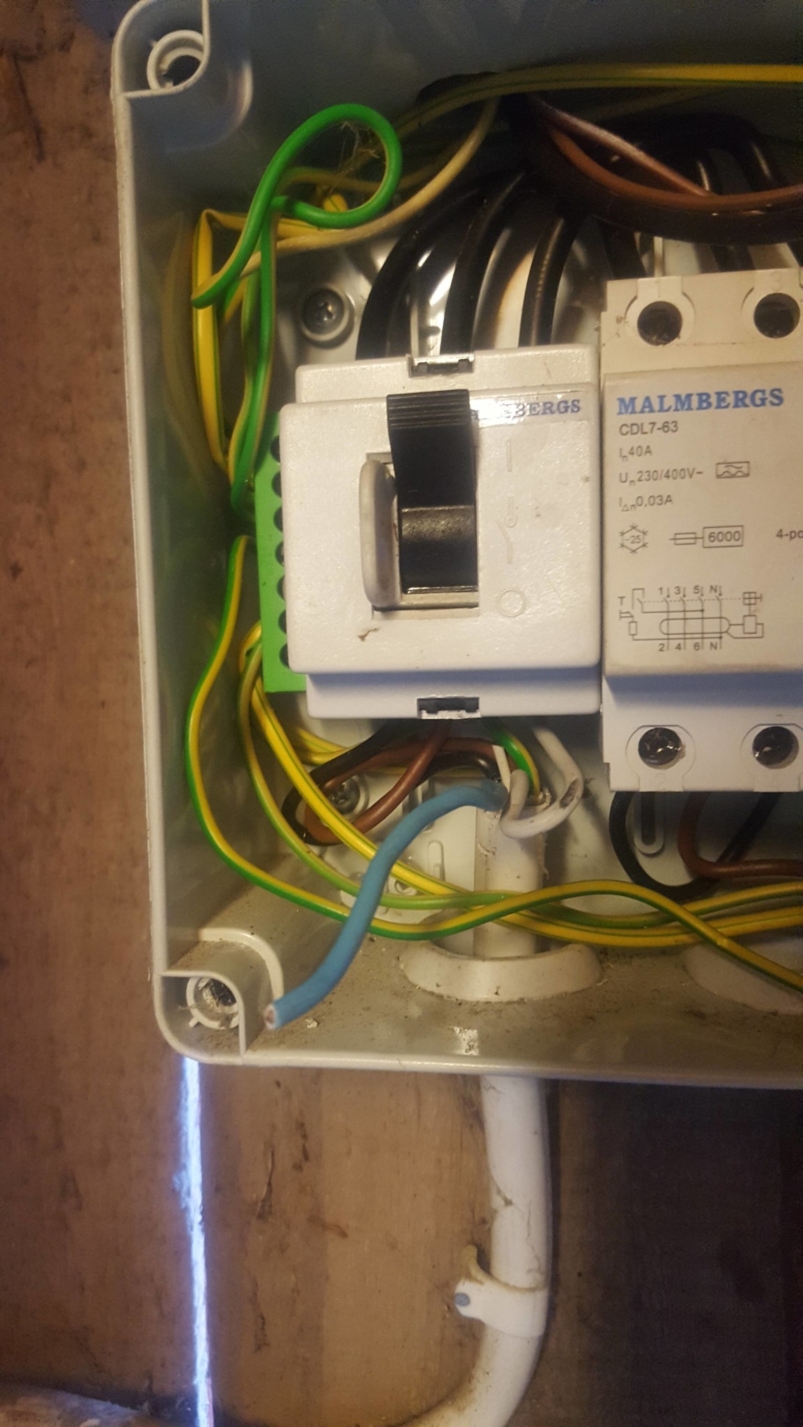

Men vad är det för bild där blå svävar i luften? Antar matningen till föregående central?
Och du har blottar kopparn på den vita så det kittlar skönt om du råkar snudda.

De är en annan central som är lika kopplat som jag hade gjort tidigare ingen nolla in. 30års i yrket har han som kopplat den centralen !

En central! mitt fel att blanda in fler Den centralen som de hänger en lös blå de var från den centralen som jag skull ta matningen ifrån till den nya som jag satt upp i en barack/sadelkammar m.m. men till den centralen var de 4g 2.5m2 alltså ingen inkomande nolla. Han tog bara en 5g 2.5 från kopplings dosan som siter en bit längre ner in till centralen därför den inte är inkopplad inte jag som kopplat hoppas du hänger med lite nu
