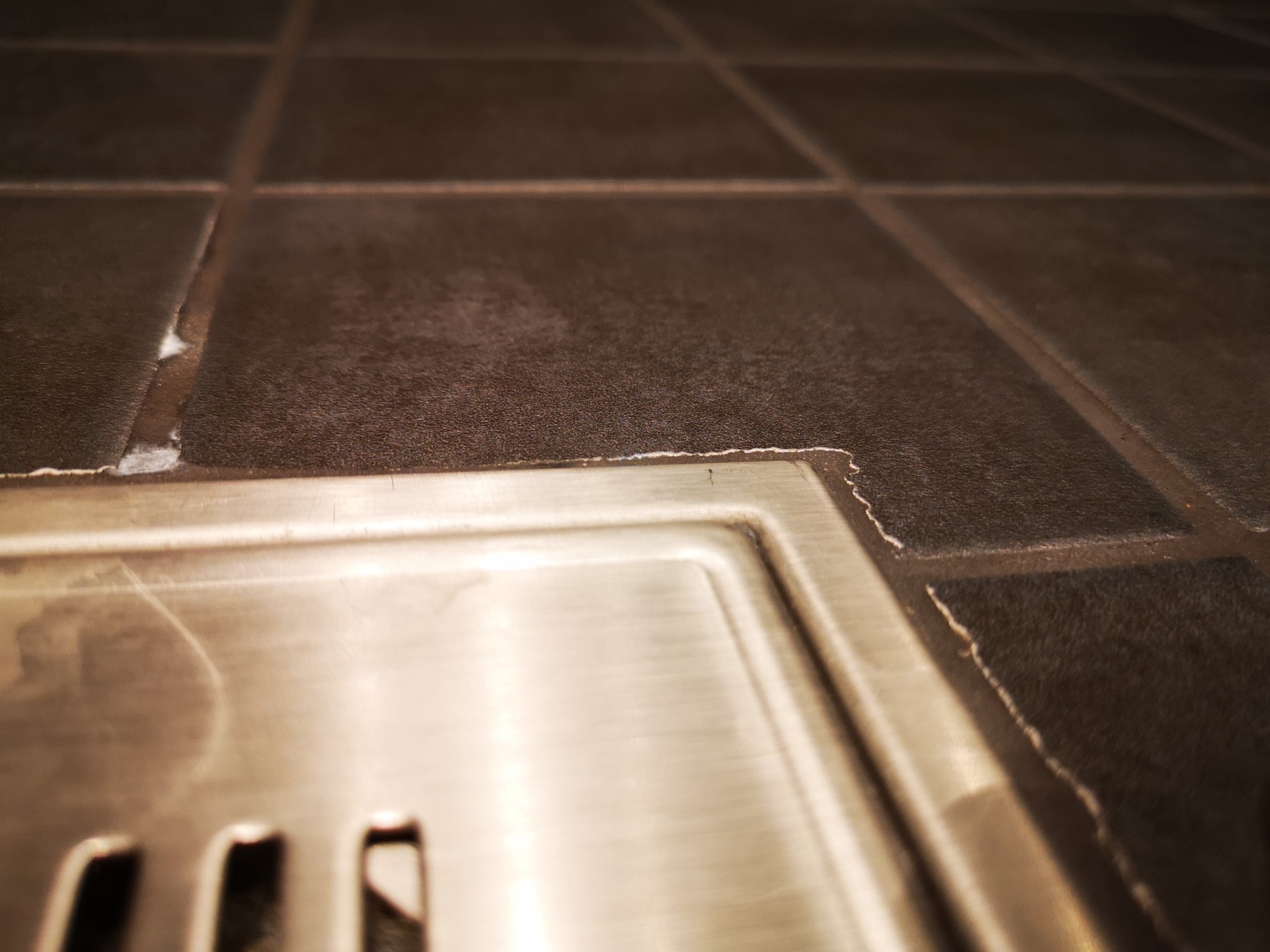

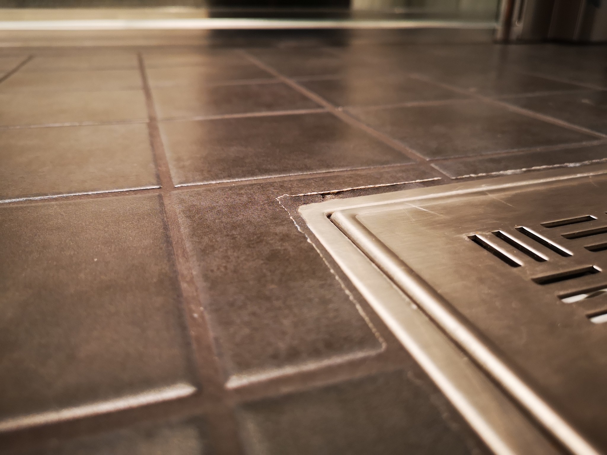

Håller delvis med .. jag kan se hur kanterna är tuggade och ojämna från ståhöjd med.
Samma sak med bilderna från början.
Svårt för er att avgöra från bilder också därför får man väl få närmare vid bild.
Fogen ovan syns också från över 1 meters avstånd.
Det är denna jag försöker utgå ifrån:

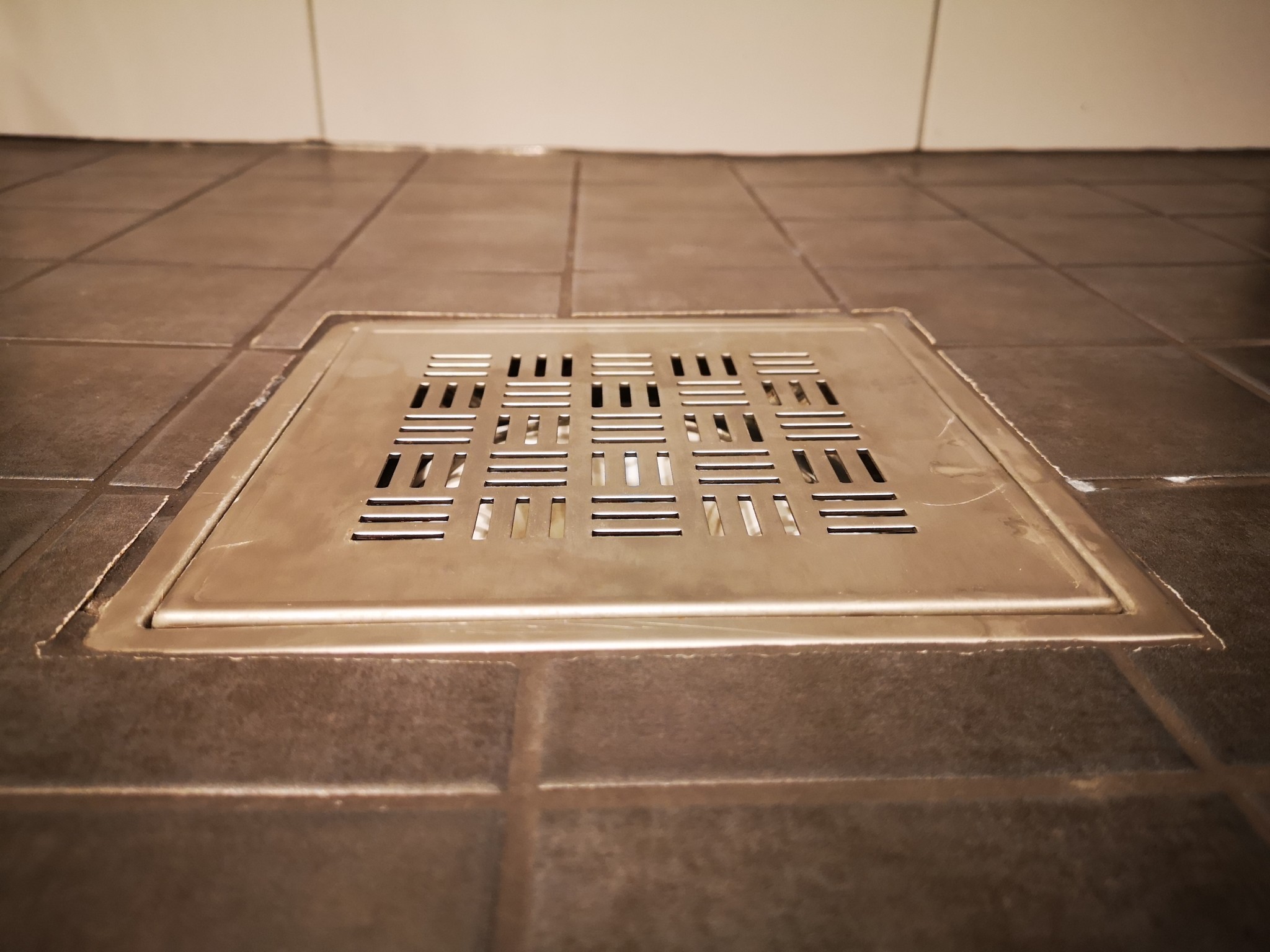

Hade gärna uppskattat ifall någon har en bild på en liknande brunn, förstår ju att plattor ej är genom färgade och vi kommer få en Kant där men är det nödvändigt att den ser tuggad ut menar jag.
Detta är en frågan om handhavande / fabrikationsfel tycker jag.
Men som sagt, någon som har en brunn att visa mig ? :)

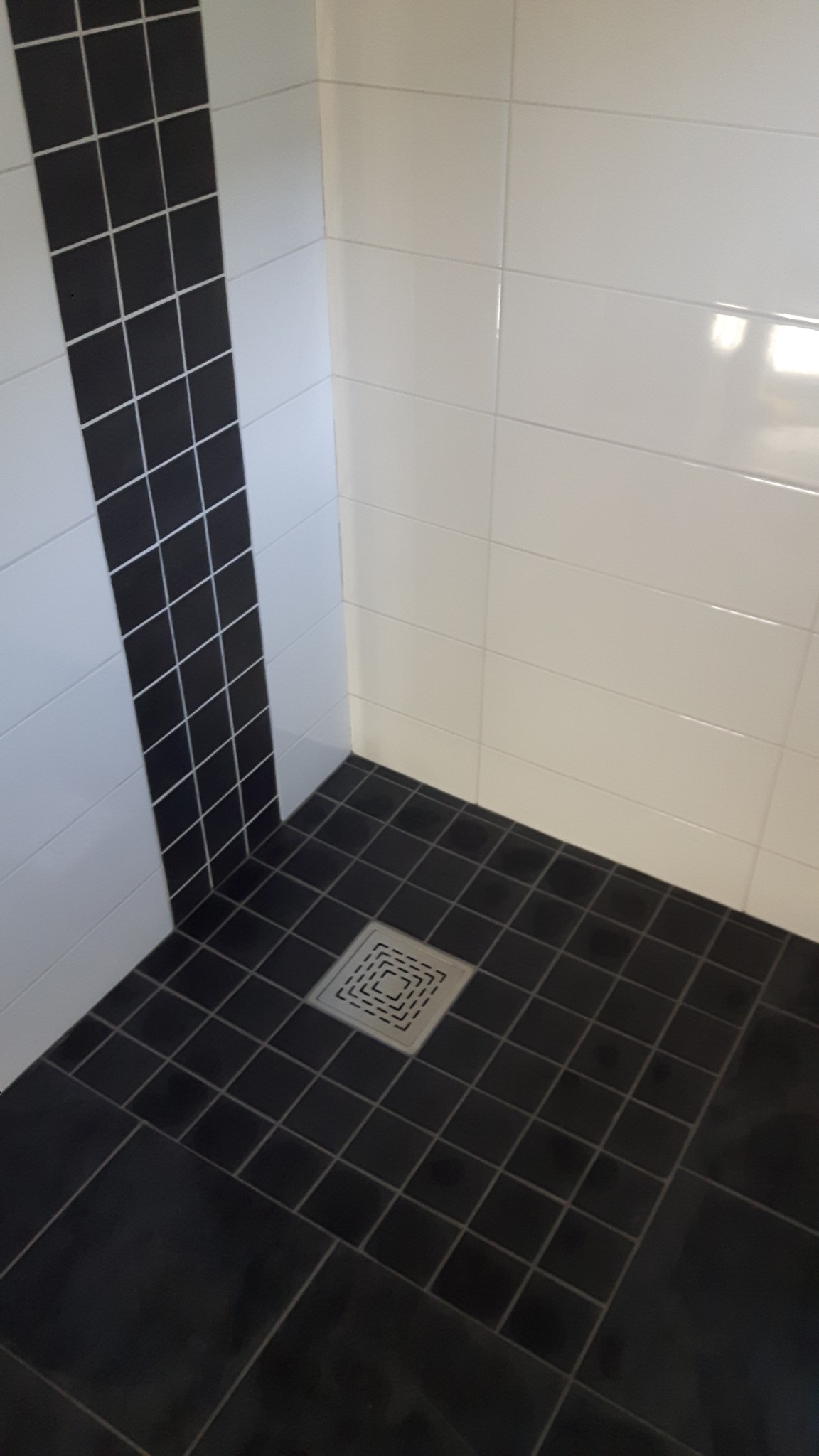

Ingen som har närbilder på golvbrunnar ? Vill gärna ha något att jämföra med.
Nygjort amatörjobb, min första golvbrunn. Tycker inte den är sämre.
Nylagd golvbrunn omgiven av svartvita kakelplattor på ett amatörbyggt badrumsgolv.

Kanten kan bli så på vissa plattor, är väl mest troligt att glasyren är hård och spröd så det blir urslag när man kapar med skärare
[bild] n f
Måste ju säga att för att vara amatör blev det ju skit bra ! Jämn och fin runt om.
Det jag la märke till när jag kände runt vår är att plattorna är olika högt runt brunnen ena sidan är flera mm upp medans andra är jämns med brunnen.
Detta är gjort med vinkelslip så vitt jag vet, skärare tänker jag borde blivit bättre ?
Hallonbåten

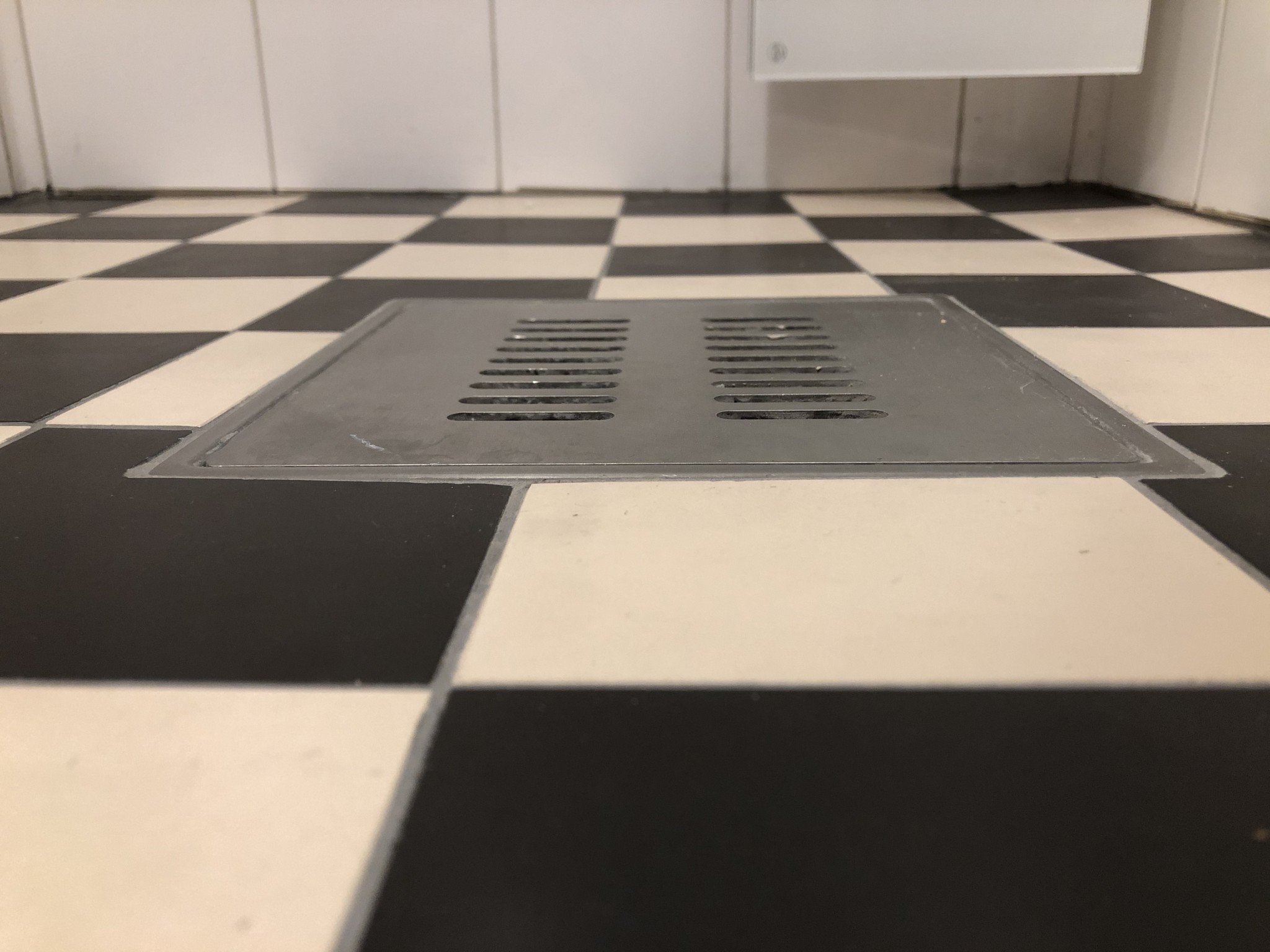

Kollade mer noga nu på bilderna och det verkar vara gjort med vinkelslip.
Iof så måste man använda vinkelslip för att göra ett urtag i en platta men jag fick lära mig att alltid kapa kortaste sidan med vinkelslipen och kapa långa sidan med skäraren.
En akordsplattis hade kapat plattorna med endast skärare och inte gjort urtag alls, det går fortast men ser inte så bra ut

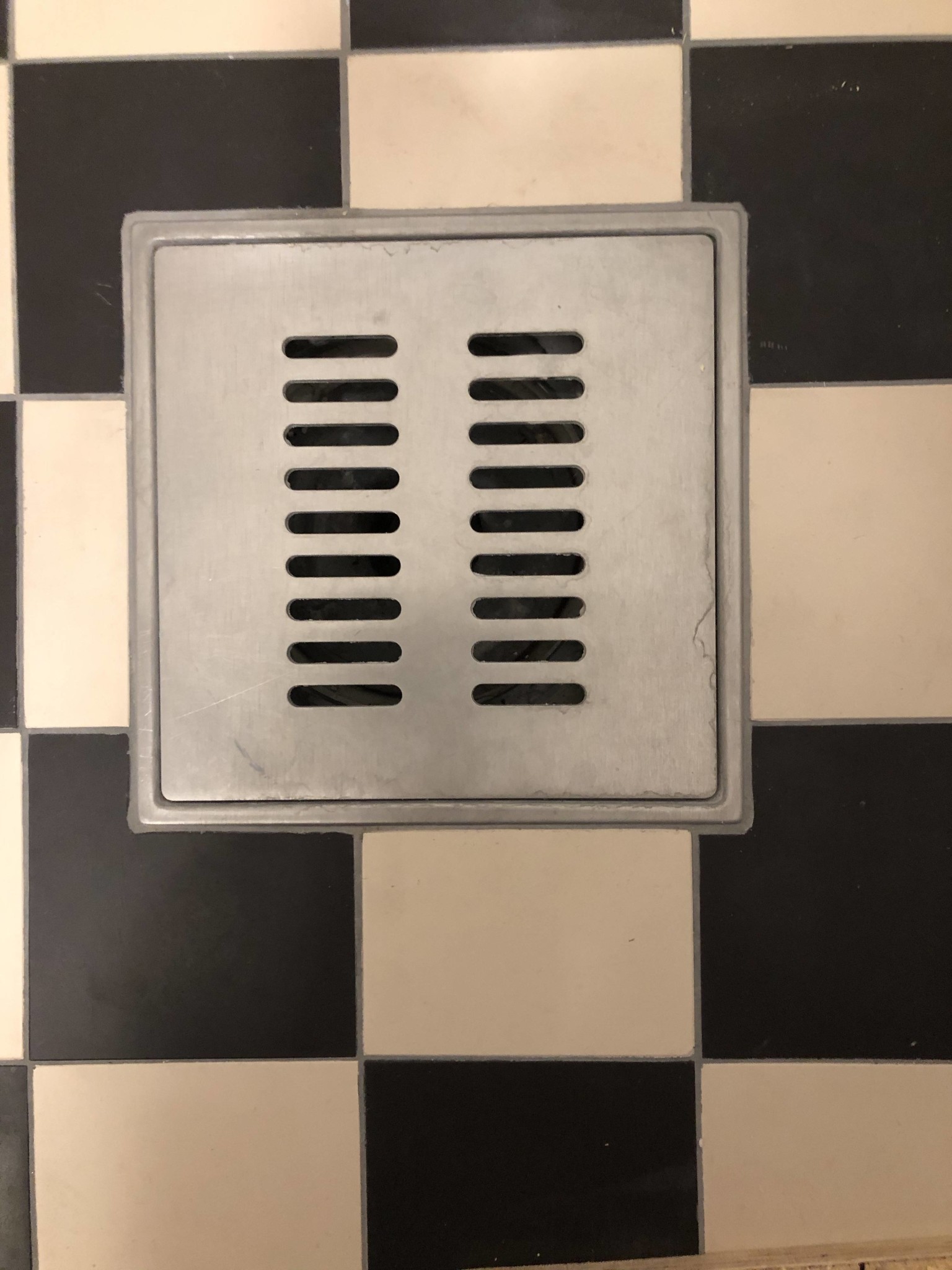

Då är min bättre, inte kul om man känner höjdskillnad med fötterna.
Värmegaller inpassat i svartvitt rutigt golv, med synlig höjdskillnad och råa kanter från kapning.
Vilken proffsig plattsättare kapar med vinkelslip?
En riktig sopa... Fan va sur jag blir.
Men du ska ha stort beröm för sin brunn! Ursnyggt!
