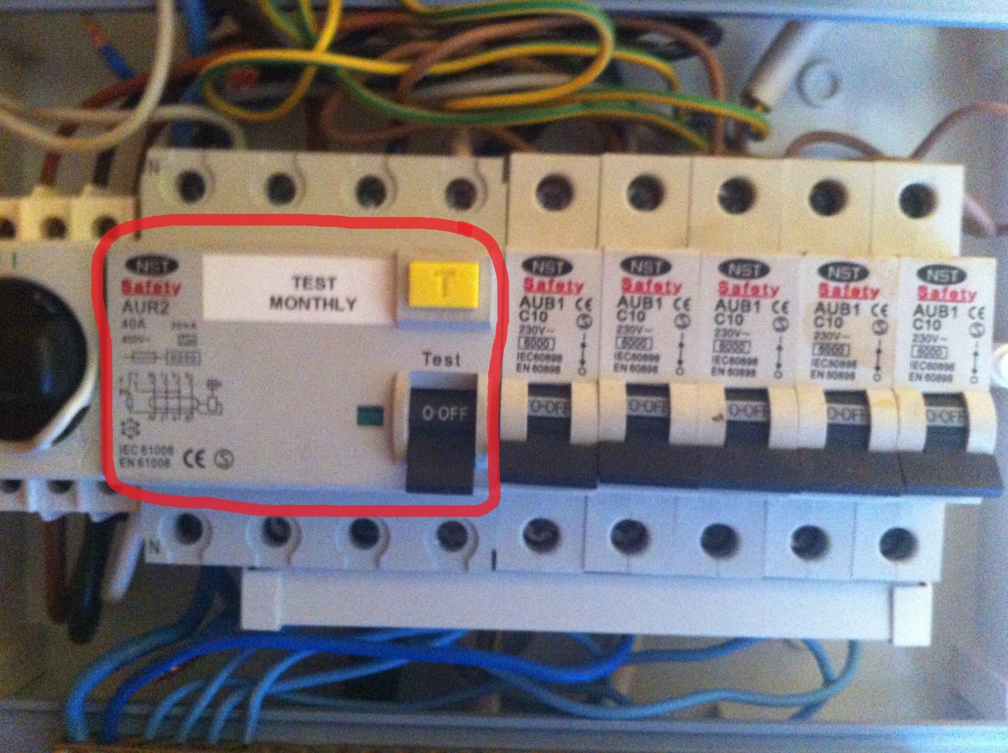

Hej sedan ett tag tillbaks vill inte denna säkring hållas uppe, dvs där är inget motstånd när man drar upp den.
Har testat med både spänningen på och av..... Måste man byta ut hela skåpet eller kan man byta bara den delen ?

Dedär är en jordfelsbrytare.
Det verkar som att du testat att slå igång den med alla säkringar av, i så fall låter det som att den är trasig. Så det är bara att ringa elektrikern och få det utbytt.

Som sagt på beskrivningen låter det som den är trasig. En elektriker byter ut den snabbt.
På din fråga tolkar jag det som att den kanske har löst ut lite då och då?
I så fall kan det finnas något annat fel i din anläggning som bör undersökas.
Jorfdelsbrytaren känner av att det "fattas" ström, den mäter att det hela tiden går lika mycket ström till huset som det kommer tillbaka. Om det uppstår en skillnad så betyder det att något är fel, ström väljer en annan väg ut genom huset (ex. genom någons kropp), då bryter jordfelsbrytaren.

När du skriver att du testat med spänning av, hade du brutit mha. huvudströmbrytaren till vänster då?

Ser ut att vara 6 mm2 också (eller 2,5 mm2 och att hela centralen är matad med 2,5mm2). Finns även fler som är uppskalade och ej inkopplade. Även om det inte behöver vara någon fara med det så kan du ju be elektrikern ta sig en snabbtitt i centralen så att allt ser rätt ut.
Och klisterlappen på JFB kan du rycka bort, att testa en ggn i månaden är ju vansinne. Lägg två ggr per år /varje 6 mån till minnet.
