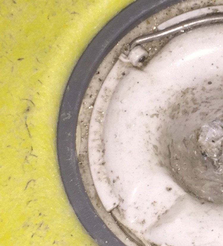

Lite nojig det är fel. observandum på kl 9.
Grov närbild av en fog med smuts och en detalj vid kl 9-positionen som är i fokus.
Ingen som tycker det ser skumt ut?

Vad menar du skulle vara fel, är klämringen lös?
Har du fuktindikationsvärden som är höga?
Om det är det vita geggaklumpen under klämringen du är nojjig över?
Ser ut som det är nylagt tätskikt (det gula) och att "geggaklumpen" är limmet som pressats ut under klämringen.
Så allt ser ok ut enl mig!
