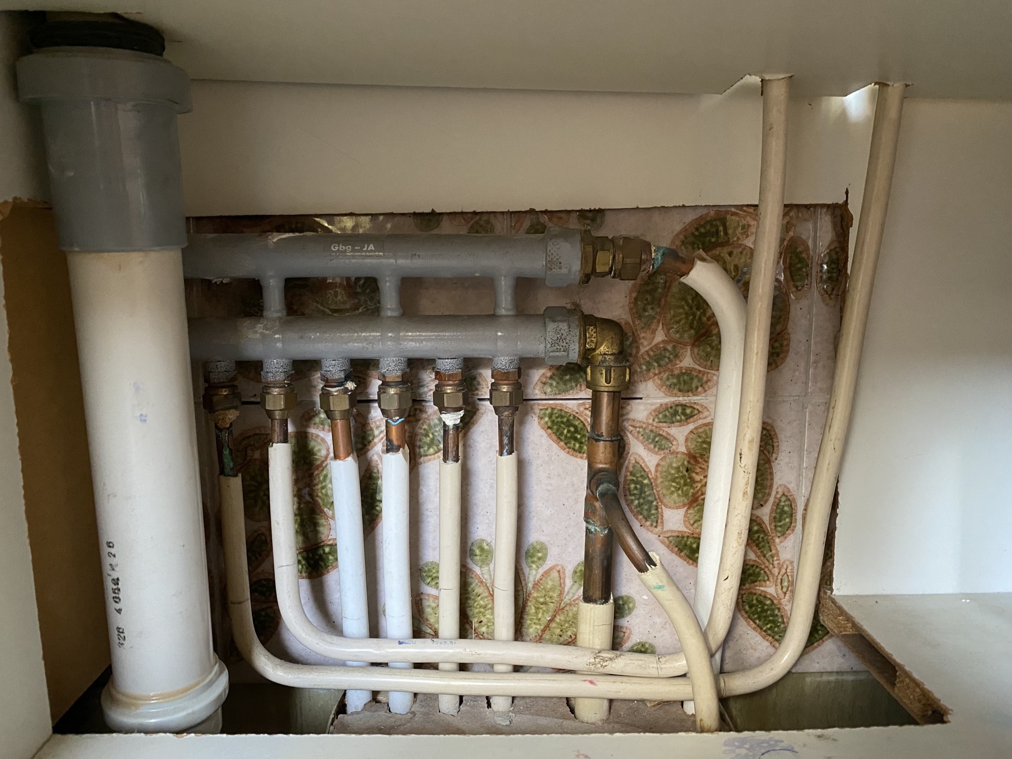

Hej, Ska totalrenovera ett badrum från 1975. Huset är byggt 1975. Vill installera en golvbrunn där handfatet står idag för att få in en dusch i den hörnan. En fackman har tittat och varit tveksam till om det går pga av dessa rörledningar som bifogas i inlägget. Någon i detta forum som vet?

Klart det går...... Du måste ju dock lösa rörbiten som sagt. Allt går att flytta på. Är nog bara plånboken som styr.
