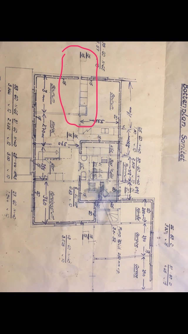

Vi har precis köpt ett hus från 50-talet som ska fixas till. Det är 2-plan och på nedervåningen ligger vårt tänkta sovrum. Det sitter en väldigt sunkig platsbyggd garderob mot väggen som vi riva för att sätta dit en ny, fräsch garderob. Men nu undrar vi om den kan vara bärande? Kan man se det på ritningen?
Vi vill alltså riva allt där på den väggen.
Bifogar en ritning där jag har ringat in garderoberna.

Har du fler ritningar? En sektionsritning där man ser husets tvärsnitt vore bra.
Garderoberna är inte bärande. Däremot är säkert väggen bakom bärande.

Om du vill behålla väggen, men ta bort garderoberna är det inga problem.
Stensson11
Men den första delen av garderoben, alltså närmast dörren, när man kollar på ritningen så ser den delen lika tjock ut som väggen som separerar dom två rummen. Den garderoben öppnar man från det andra rummet men strömbrytaren till sovrummet sitter på den här väggen/garderoben. Kan det vara så att just den här delen, den första delen av garderoben, är bärande?

Eftersom det är en sanitetsritning kan man nog inte lita på några ritade väggtjocklekar. Har du någon aning om vad väggarna består av i huset (står ofta lite sånt i mäklarens prospekt om inte annat)?
Kan du mäta upp tjockleken på väggarna vid garderoberna och väggar på andra håll, både sådana som går i samma riktning som garderoberna och sådana som går tvärs huset?
Hur brett är huset?
I vilken riktning är taknocken?

Om det är 6700mm inv mått mellan ytterväggar, vad borde då bjälklaget ha för dimension? Vad har du för mått om du mäter vid trappan till plan 2?
Eftersom det finns en övervåning och huset är över 6 meter brett är det självklart att väggen bakom garderoberna är bärande.

Jag menar inte väggen bakom garderoberna utan själva garderoberna. Vi vill ta bort garderoberna bara men väggen ska vara kvar. Men det verkar på svaren här som att det är okej att ta bort själva garderoberna :)
Javisst, plocka bort dom bara.

Om väggen bakom sista garderoben är vinklad, som ritningen visar, är det enklaste att behålla den garderoben som hör till det andra sovrummet. Men det var väl så du tänkt?
