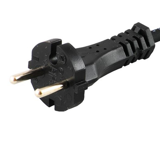

D Dilato skrev:
Det var länge sedan sådana maskiner var jordade.
Ta en titt på kontakten på dina maskiner så ser du att det finns ingen jord på shukokontakten.
För att det ska vara farligt måste det finnas en alternativ väg tillbaka till elverket och det finns det inte om du inte skapar den.
Schukokontakter ÄR jordade.
https://www.evify.se/elbilsordlista/schuko/
Annars är det inte en Schukokontakt.

D Dilato skrev:
Ok, fine.
Vad heter en sådan utan jord?
Rak Schuko utan jord H07RN​
[länk]
Där ser man, Schuko betyder ju 'Schutzkontakt' och ska vara skyddsjordad, men har man en dubbelisolerad apparat så blir det ju inte osäkert med den kontakten.
