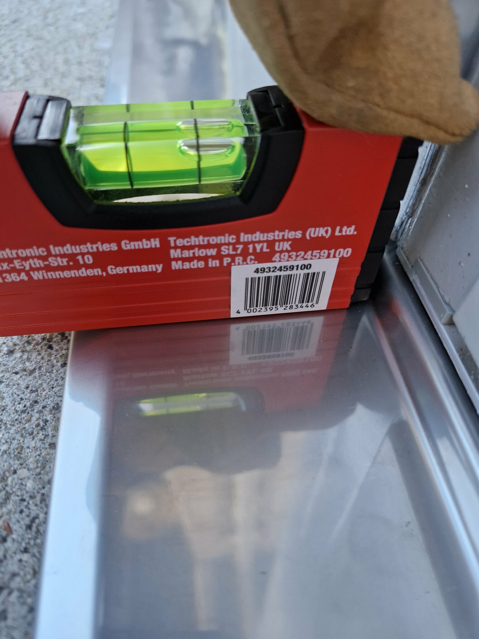

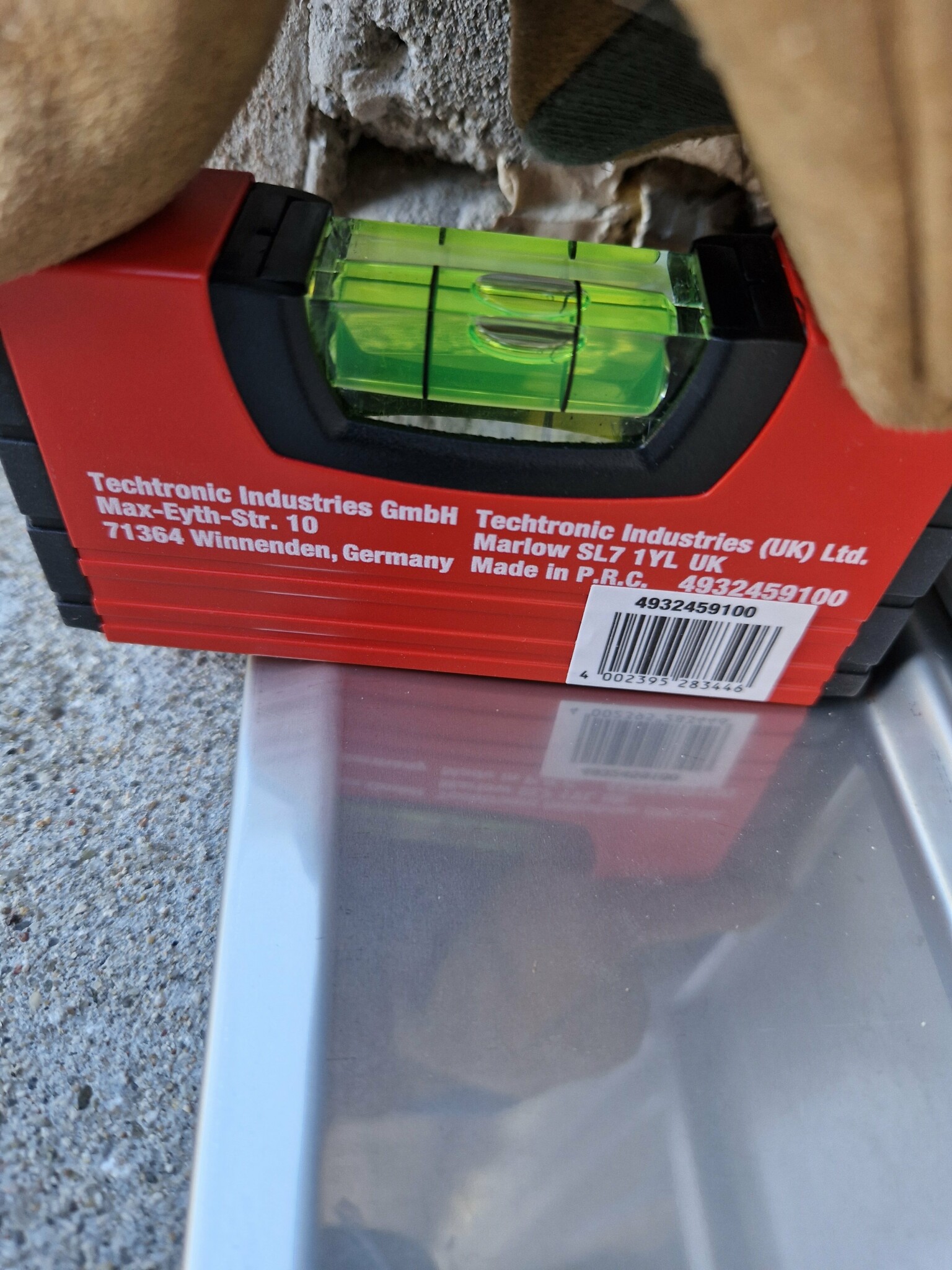

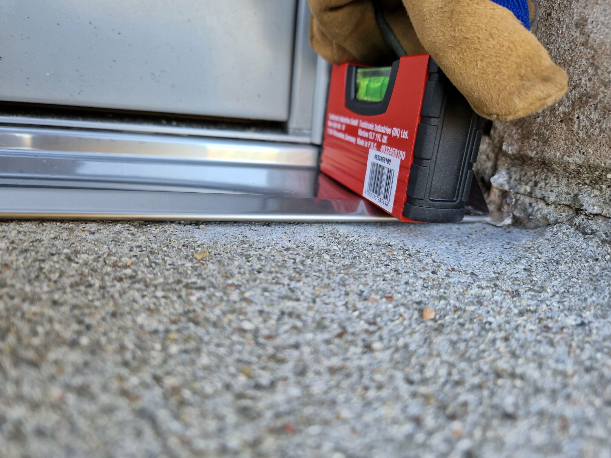

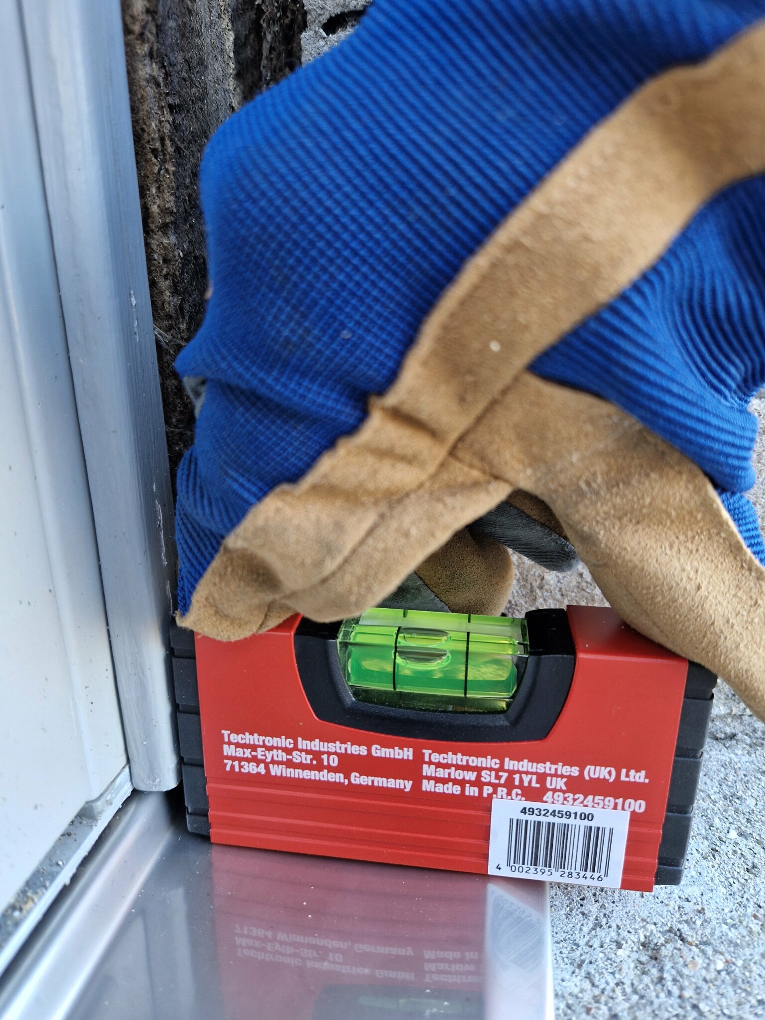

Så här ser lutningen ut när den trycks på plats:
Den förra plåten lutade betydligt mer.

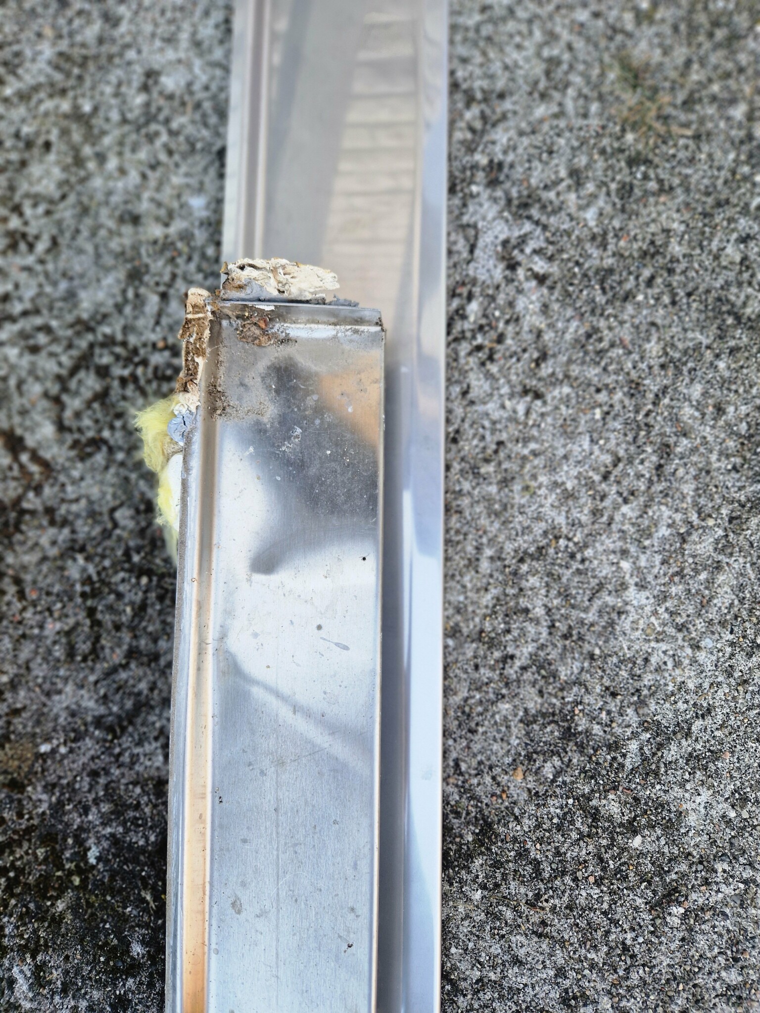

Här kan man se skillnaden i bredd:

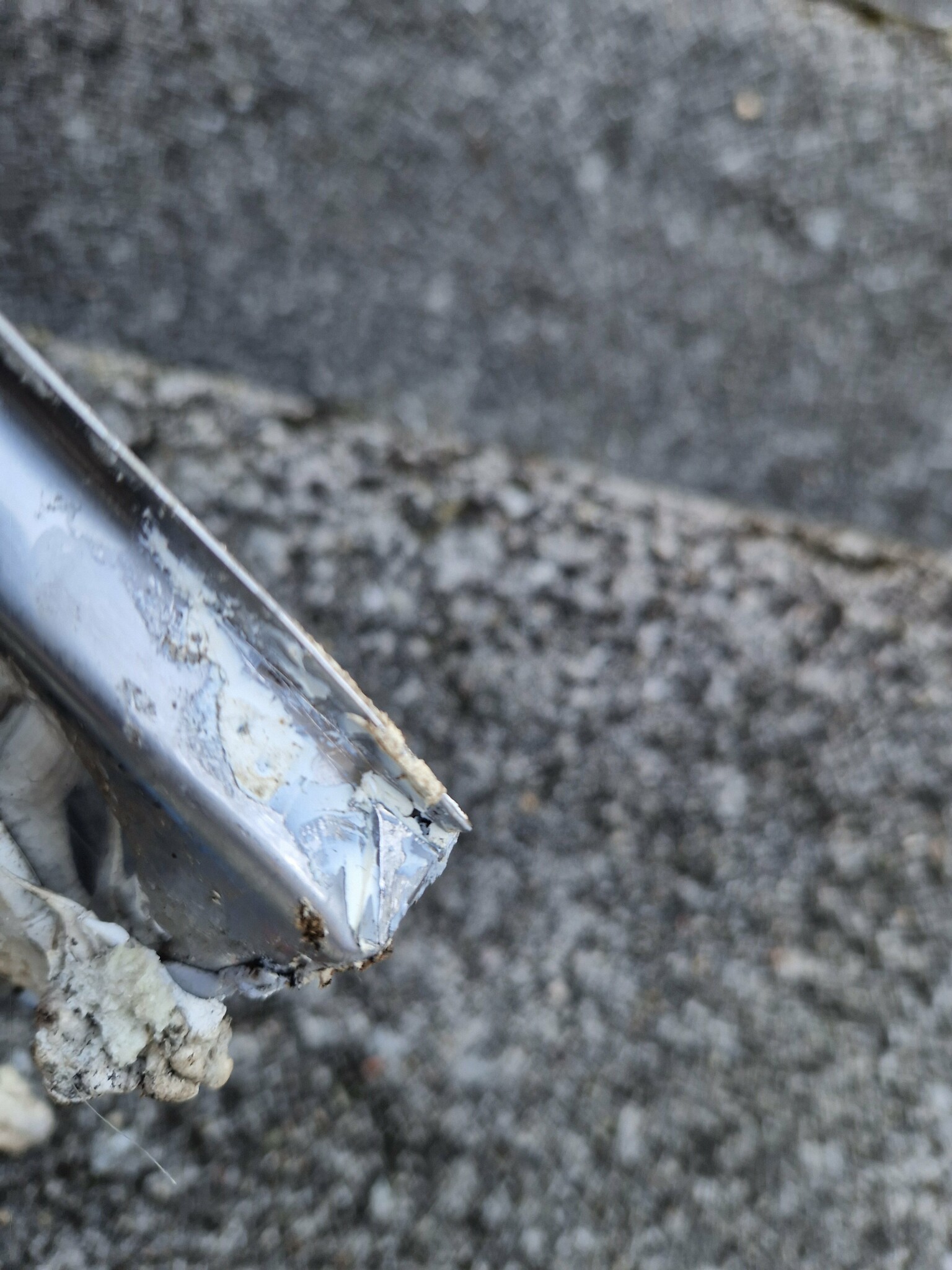

Den förra plåten var vikt i kanterna på följande sätt, vilket plåtslagaren säger är ett tecken på ett dåligt utfört arbete.
En bredare plåt innebär också en större risk att trampa på den.
Frågan är nu om det ska se ut så här med så pass låg lutning, eller om vi bör få en ny gjord som liknar den gamla mer?

Tycker åxå det ser bra ut...
Men se till att täta under plåten före montage om det läckt innan..
