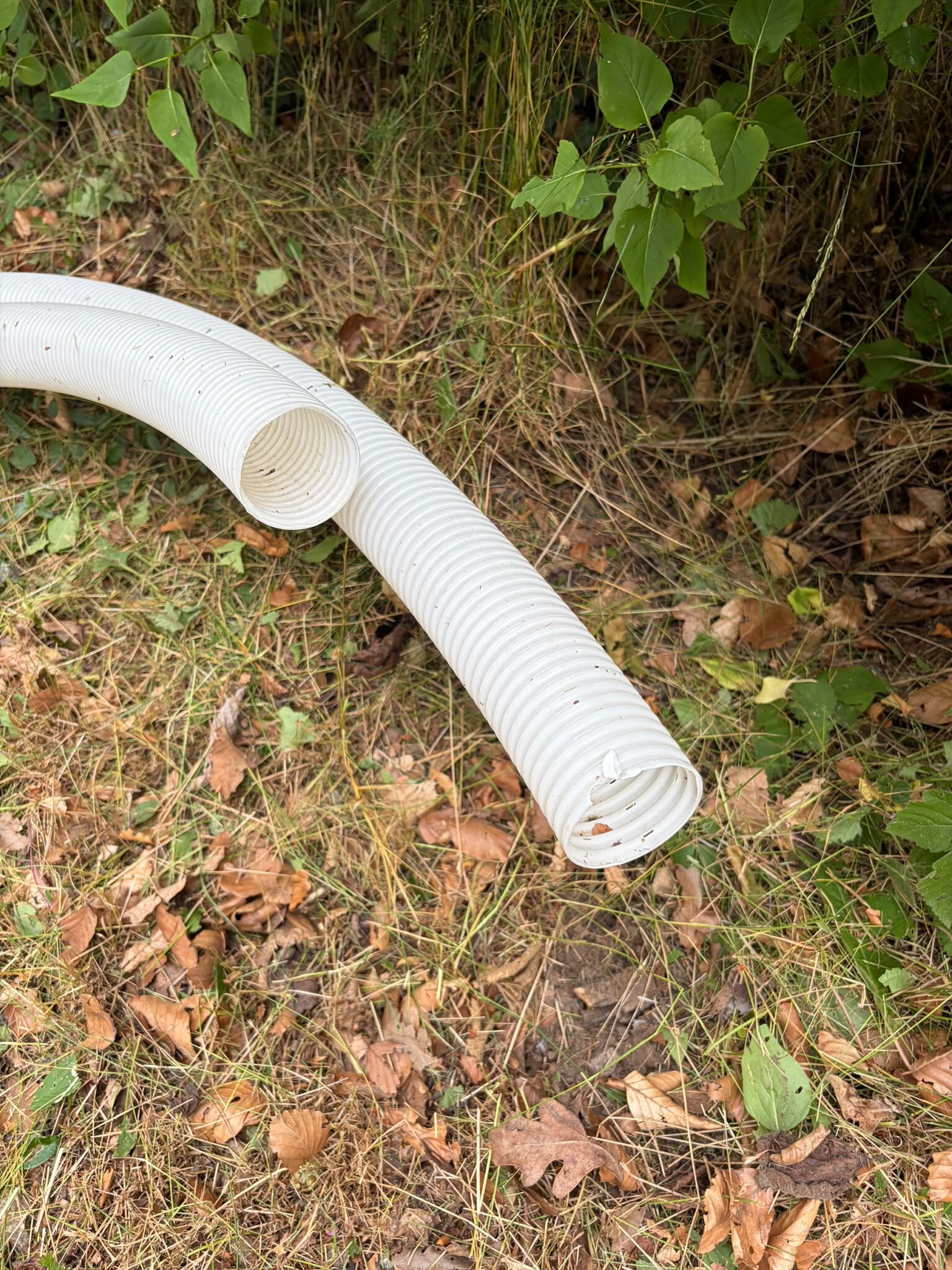

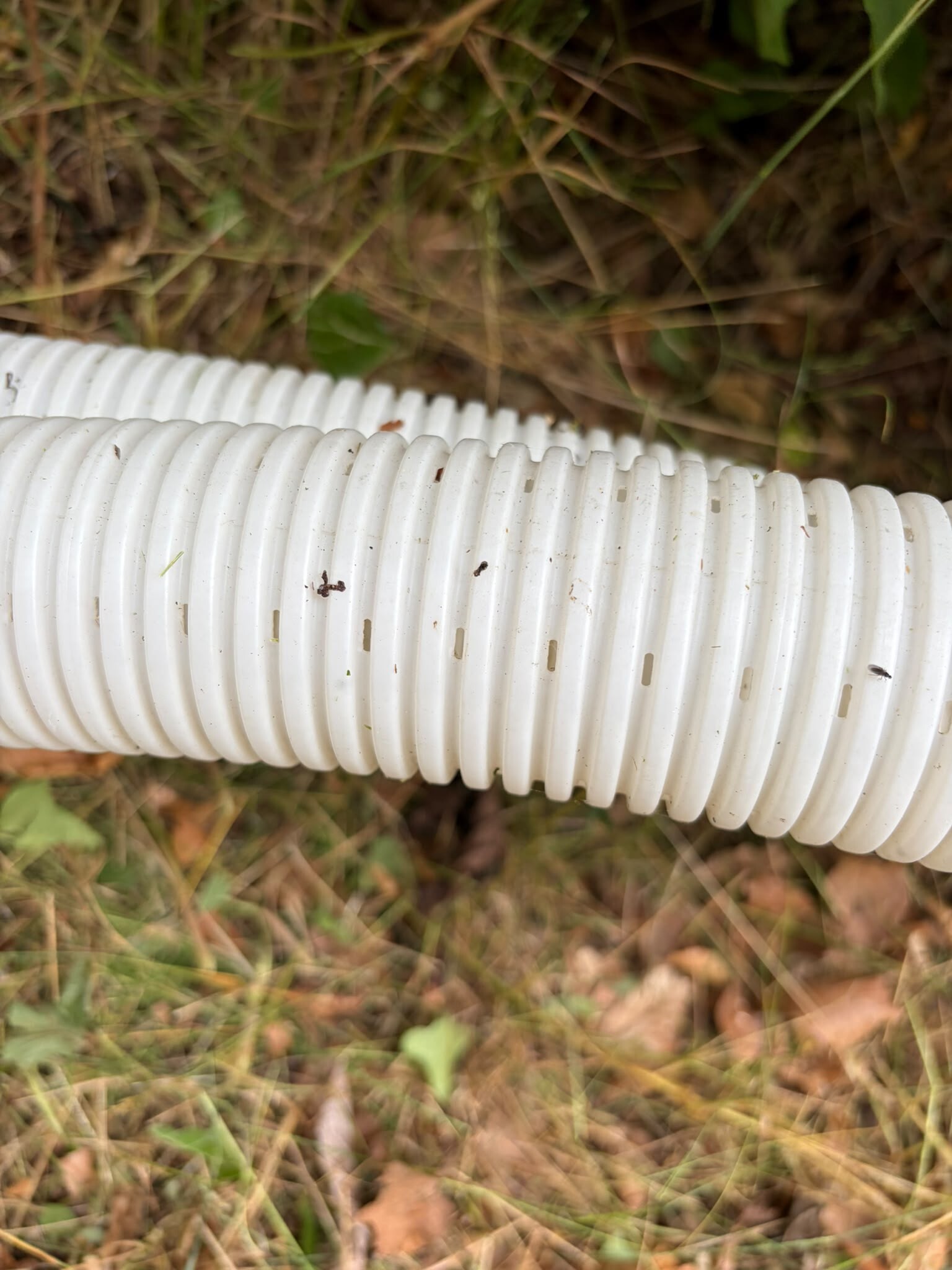

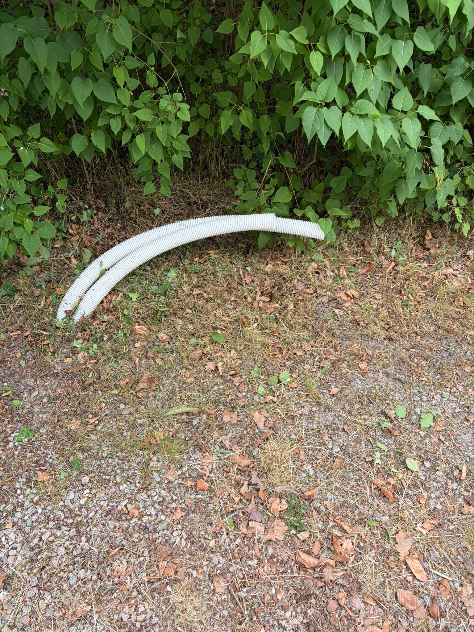

Köpte ett nybyggt hus 2017 som står på betongplatta. Cirka 3 meter från huset sticker dessa 2 rör upp. Någon som vet vad de har för funktion? Känns dessutom lite ofärdigt då de bara sticker upp ur marken. Ska man åtgärda nånting? Som man ser på bilderna så är de perforerade med hål.
Dräneringsslangar
F fribygg skrev:
Dräneringsslangar
Tack för svar. Behöver jag göra något, eller kan dom bara vara som dom är? Ser som sagt lite ofärdigt ut...
Är det en hög eller lågpunkt på tomten där slangarna kommer upp?
Hög.
Förslag
1. Gräv en liten grop runt slangarna.
2. Kapa av det du inte vill ha uppstickande.
3. Trä på en stadig plast på slangändarna. (Cement säck, kattmatspåse eller åldersbeständig byggplast om du har) Säkra med buntband eller najtråd
4. Återfyll

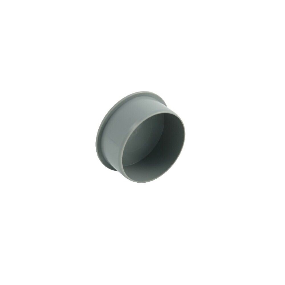

Kapa av och sätt ett täcklock.
Violina och 1 till
Tack, var hittar jag såna?
