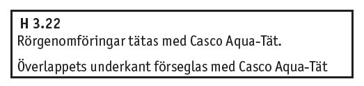

Jag måste ta och ringa GVK. För hur jag än lusläser deras regler, kan jag inte se att mattläggaren brutit mot dessa. Men däremot så säger min magkänsla att det absolut inte kan vara tätt. Därför anser jag att deras regler är för otydliga när det gäller tätning mot rör-i-rör... Der finns ju inget som säger att det ska tillföras nån slags tätning där, annat än att "tätning utförs mot skyddsrör". Så även om allt verkar tätt när han går därifrån, borde det kunna bli otätt efter att rörmockaren har ruckat på det iom att han kapar rören osv. Eftersom plastmattan blir rätt så hård när den värmts dit tror jag att den lätt kan släppa nånstans från skyddsröret. Annat hade det ju varit om man hade krav på något slags vidhäftningsmedel mellan matta och skyddsrör. Sätter man blandarfäste direkt mot mattan så blir det ju tätat, men nu hamnar ju mitt blandarfäste utanpå kaklet...

var står det i GVK hur man ska göra om man inte kan halsa mattan över rören?
vilka folie/vätske tätskiktstillverkare har en godkänd lösning med manschetter till plastmatta som tätskikt?

ja man ska följa materiallev. mont.anv. men problemet är att ingen (vad jag vet) folie/vätske tätskiktstillverkare godkänner (det finns inga tester iaf) att man blandar deras material med plastmatta.

Problemet i GVK som jag ser det efter den här erfarenheten är att enda illustrationen över detta är en bild där man som ni säger: skär lite för litet hål och pressar den över röret. Så har dom ju gjort här, så enl GVK är det riktigt. Men jag kan sätta båda mina kulor på att det är otätt. Framförallt om man ruskar runt på röret (vilket teoretiskt händer fram till att blandarfästet är färdigmonterat. Jag tycker det känns som en alldeles för osäker instruktion/tillvägagångsätt.
Och alternativ med silikon eller aquastop känns ju lite bonnigt. Nej, jag skulle vilja att man t.ex. hade krav på nåt flexibelt smältlim eller dyligt som man lindade/trädde på på röret innan man värmde på mattan.. Likt de limfyllda krympslangar som finns.

Ja du... Det tätades med silikon eller dyl. Så jag tror och hoppas att det blev tätt.
Däremot tycker jag att det är mycket märkligt att inte branchstandarden (gvk) är tydligare på den punkten. Känns som att det skulle behövas en mer idiotsäker lösning....
