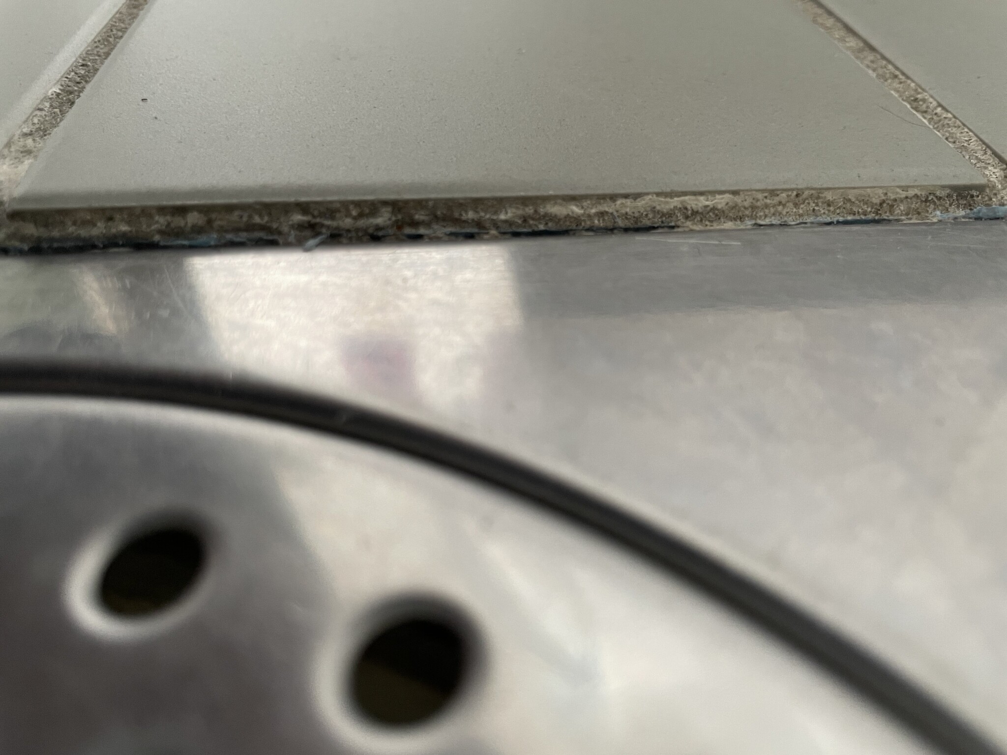

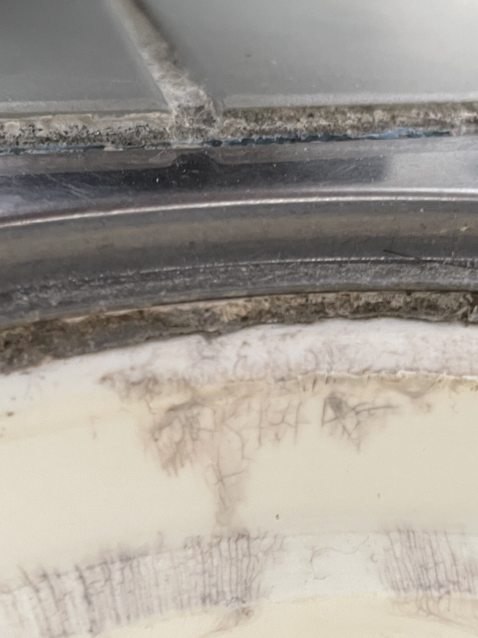

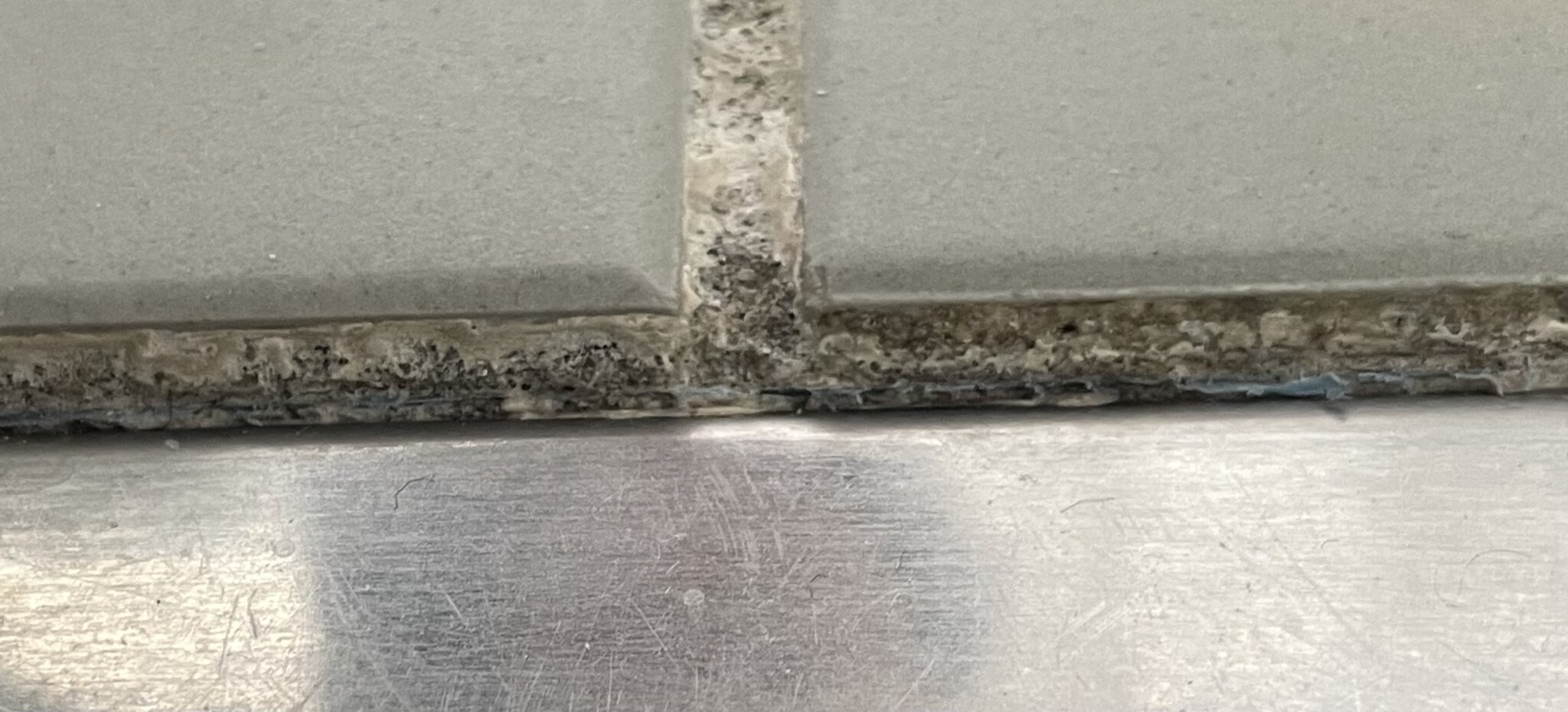

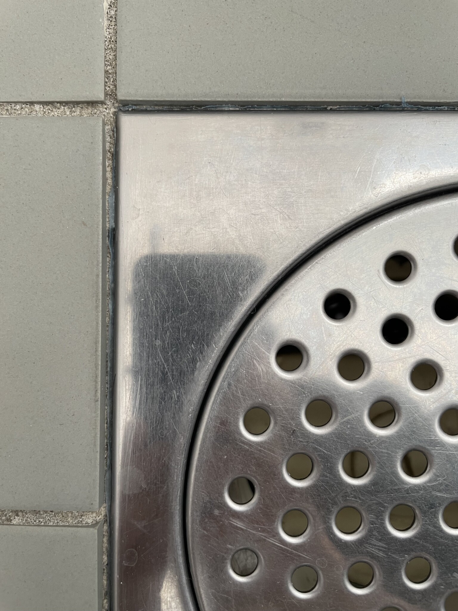

Det sticker ut en blå plast/duk under klinkern mot golvbrunnen och även från sidan av golvbrunnen. Kan detta vara tätskiktet?
Har ingen kompetens kring detta men blir lite orolig då klinkern runt golvbrunnen sticker upp en bit, klinkern kring golvbrunnen låter ihåligt när jag knackarn på dom och sen det blåa plasten som sticker ut.
Tacksam för förslag på vad det kan vara för något.

Gissar att det är resterna från skyddsplasten som brukar vara blå.
Tack Centano!! Blev lite stressad över eftersom det ser ut som det även kommer ut från klinkern, men då kanske lite av skyddsplasten hamnat under där med
  • Närbild på fog mellan klinkerplattor med synlig plastkant undertill.
