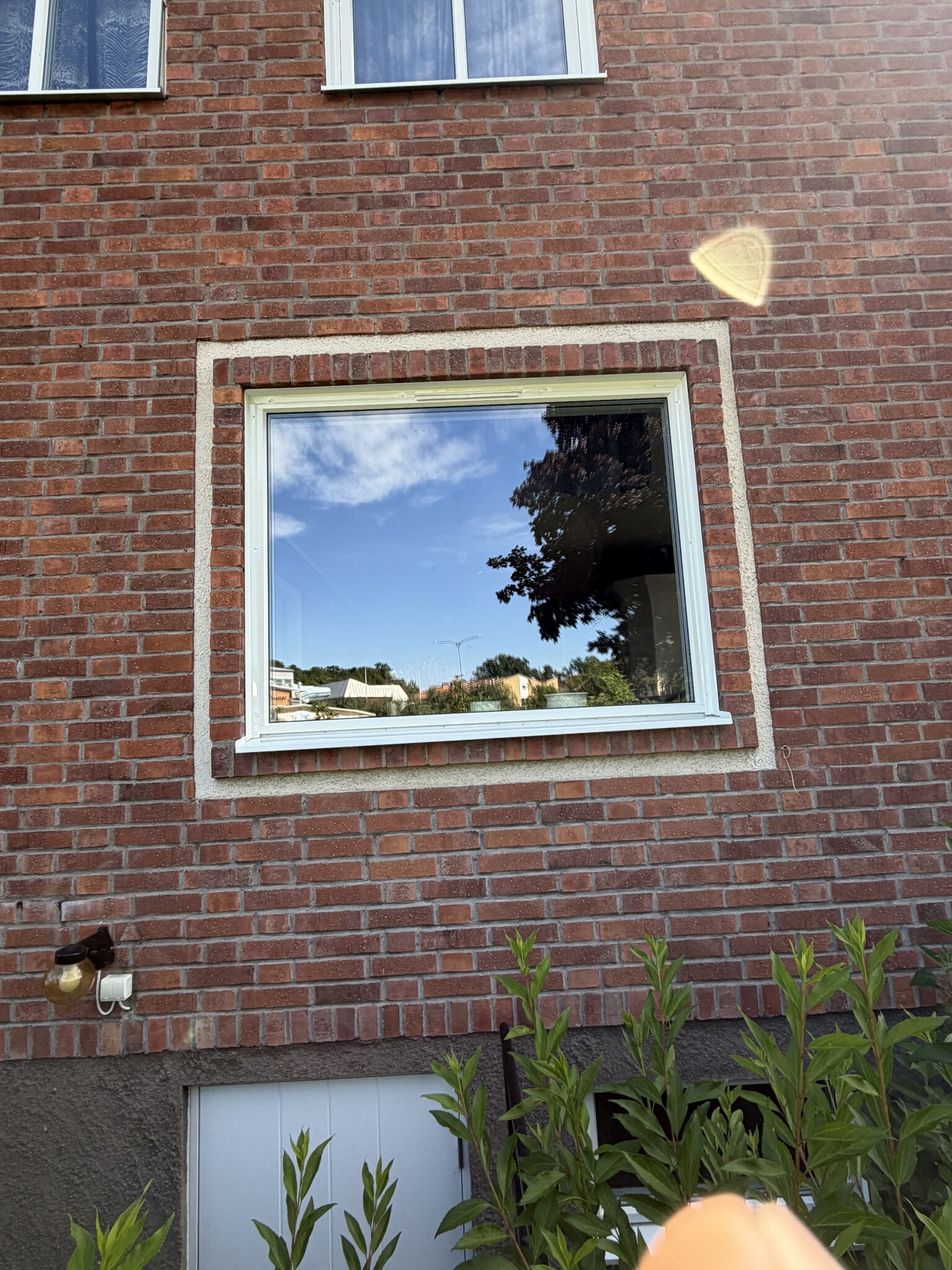

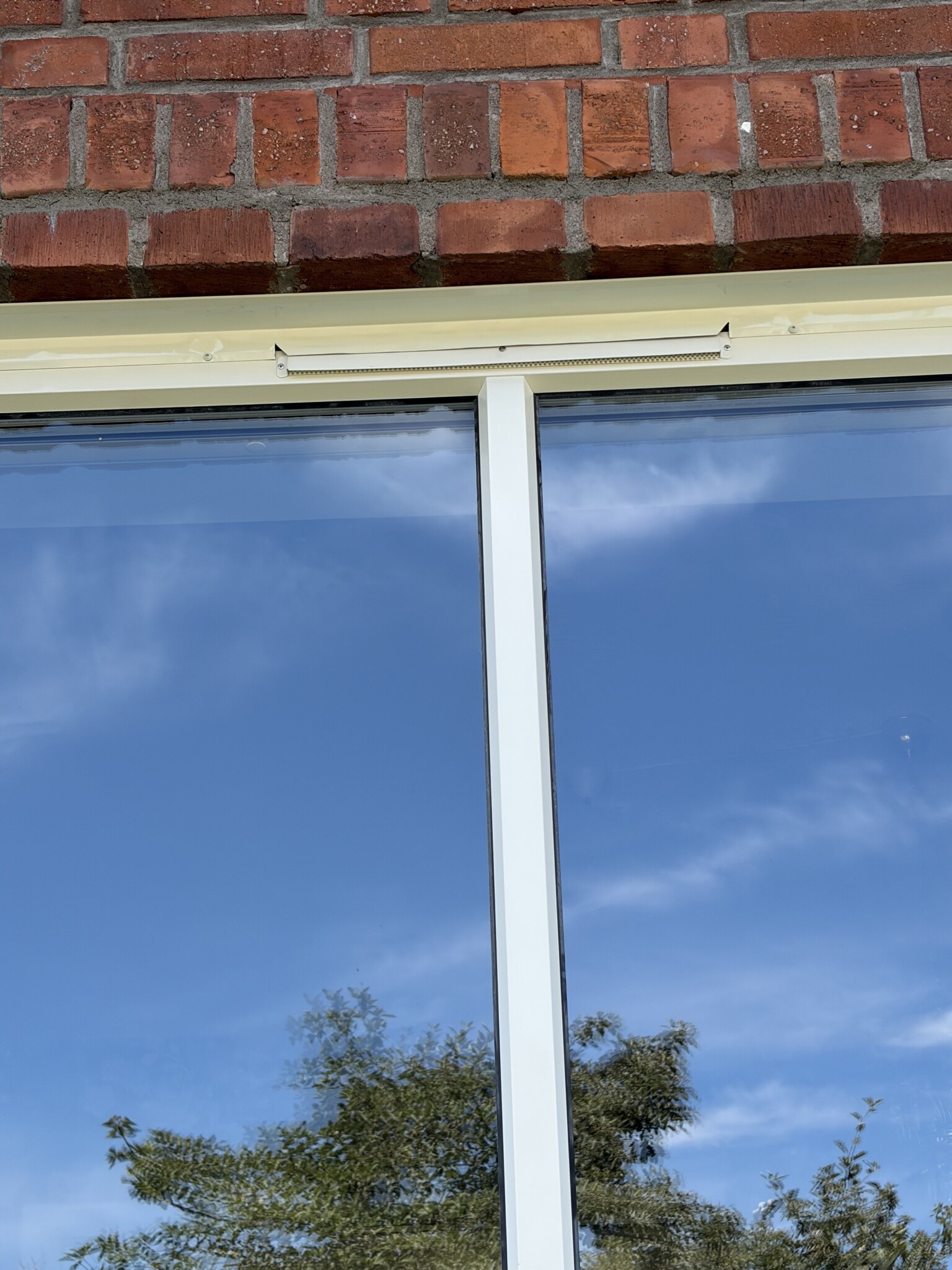

Har en entreprenör som byter till Elitefönster på vårt tegelhus från 1955. Jag är inte nöjd med plåtslagarens arbete, men jag vill gärna ha er second opinion på detta om jag är gnällig/känslig.

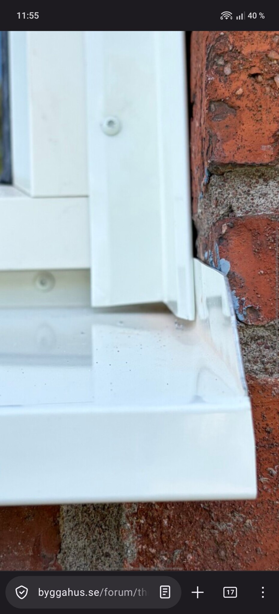

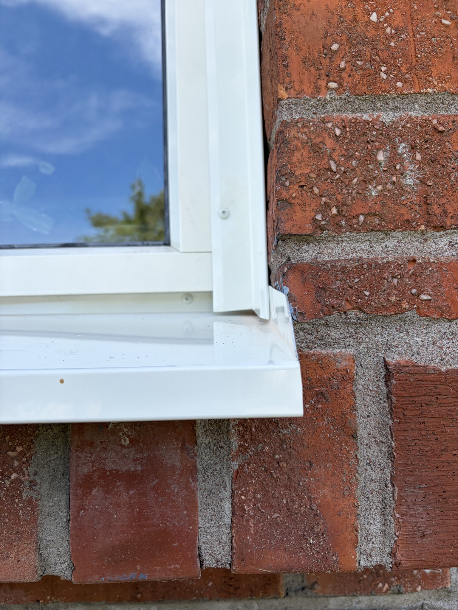

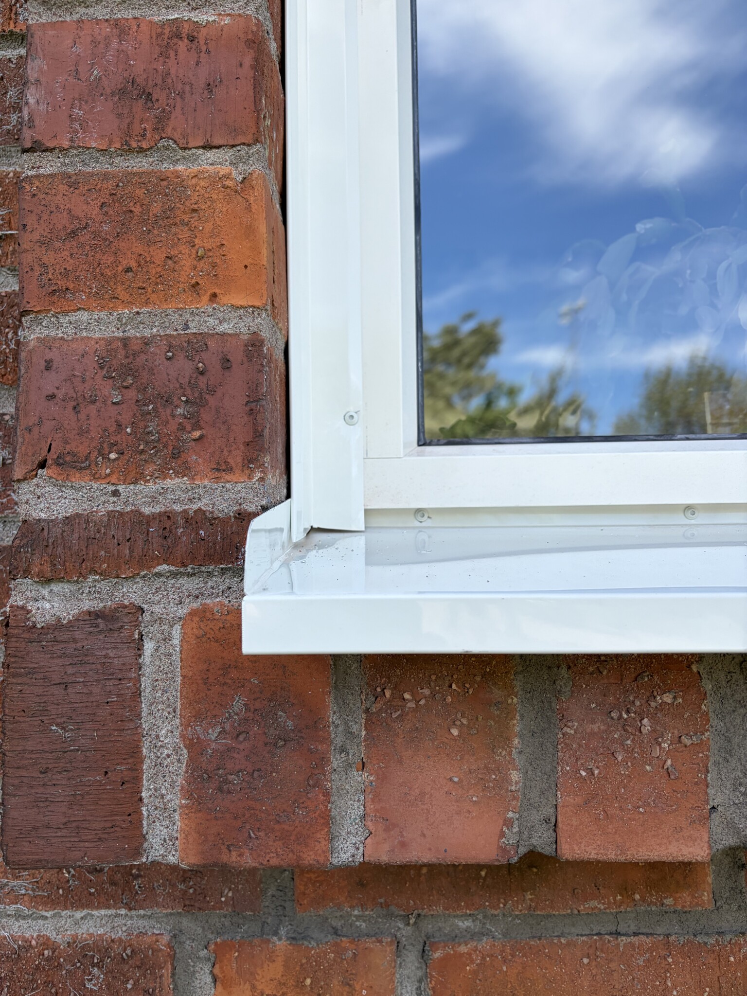

Jag är missnöjd med den horisontala klippningen i nedkant av de vertikala plåtarna.

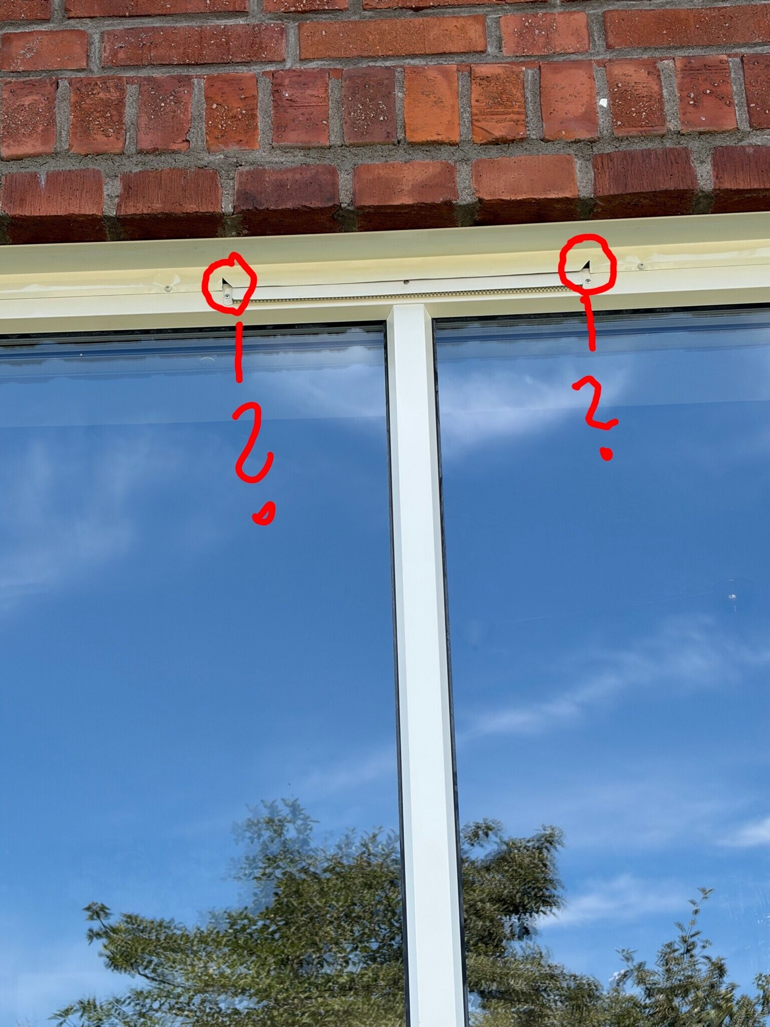

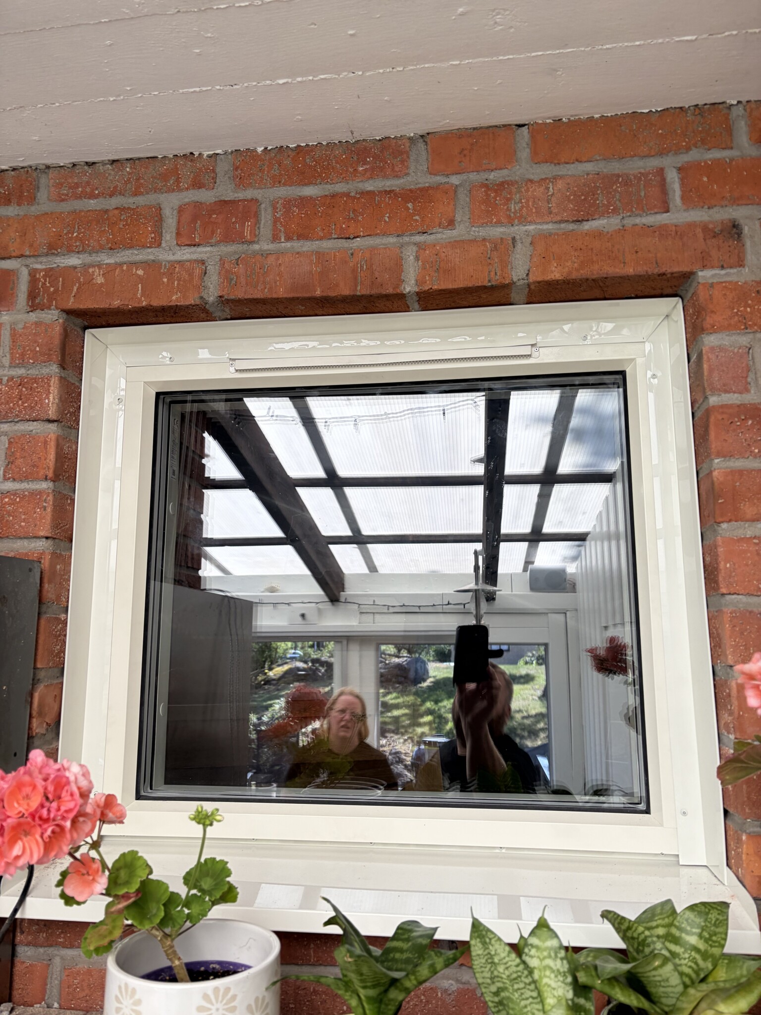

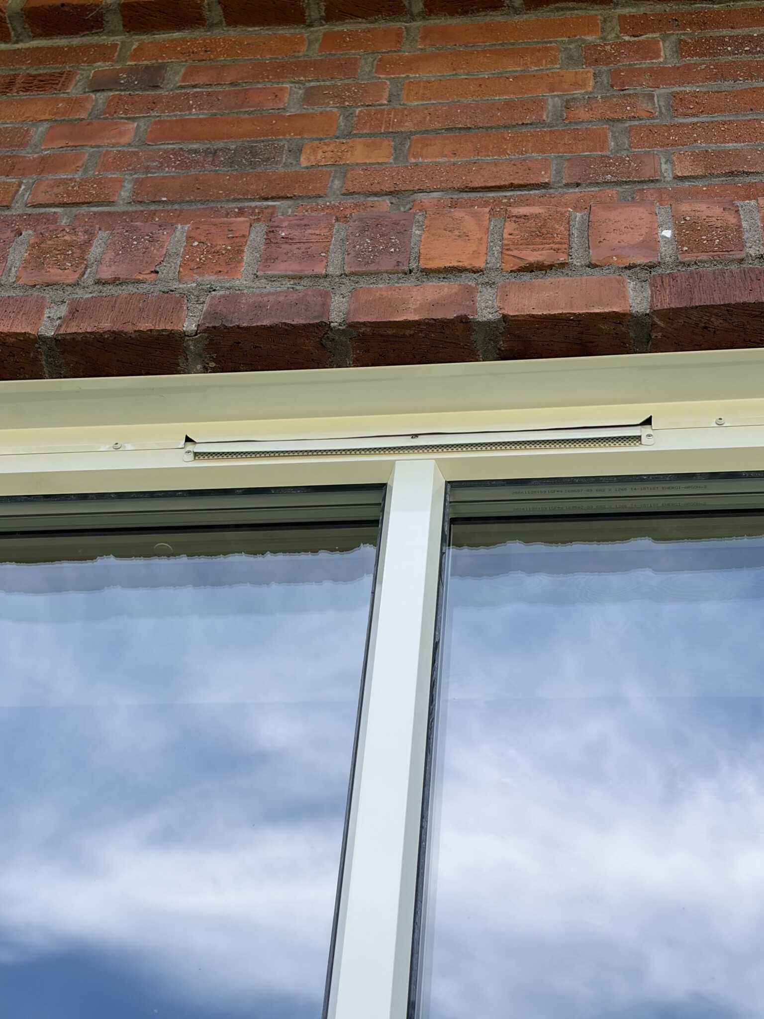

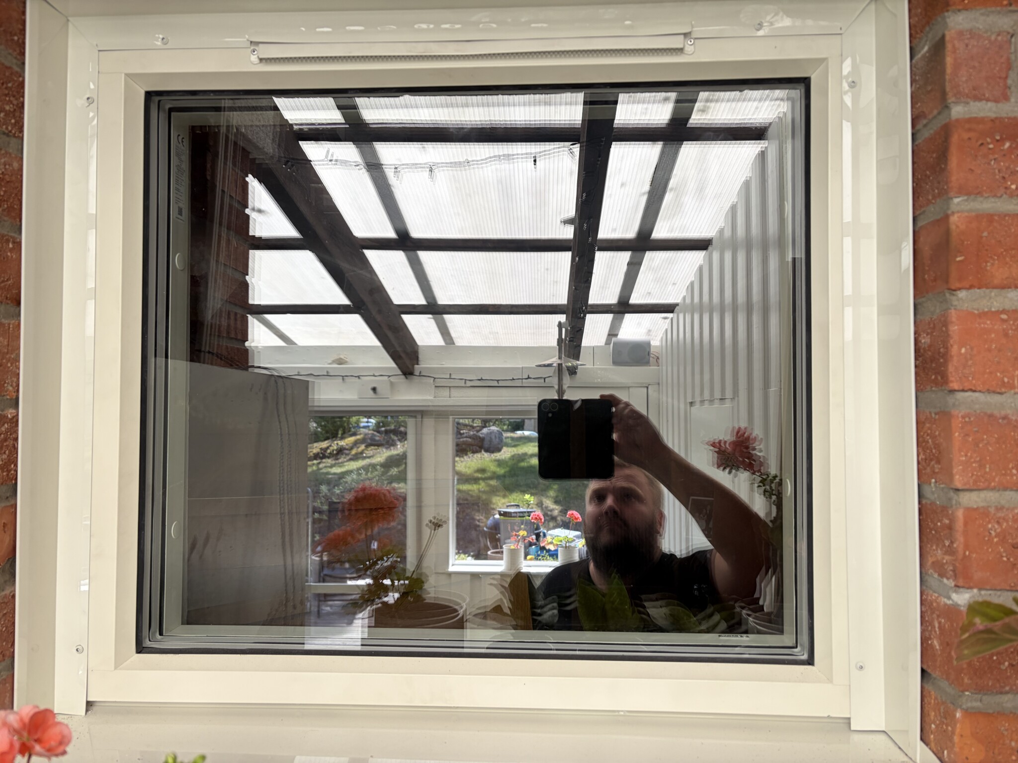

Jag är också missnöjd med ”tårtbitarna” som är bortklippta vid spaltventilsluftningen, det ser annorlunda ut på övriga fönster med samma lösning. Det är även nu en öppning som jag tänker att bin o getingar kommer in i.
Fönstret jag är missnöjd med.
Detta projekt har dragit ut på tiden redan och det har varit en hel del tjaffs redan så orkar egentligen inte klaga mer, men vill heller inte ha ett dåligt utfört arbete.
Hur skulle ni gjort?

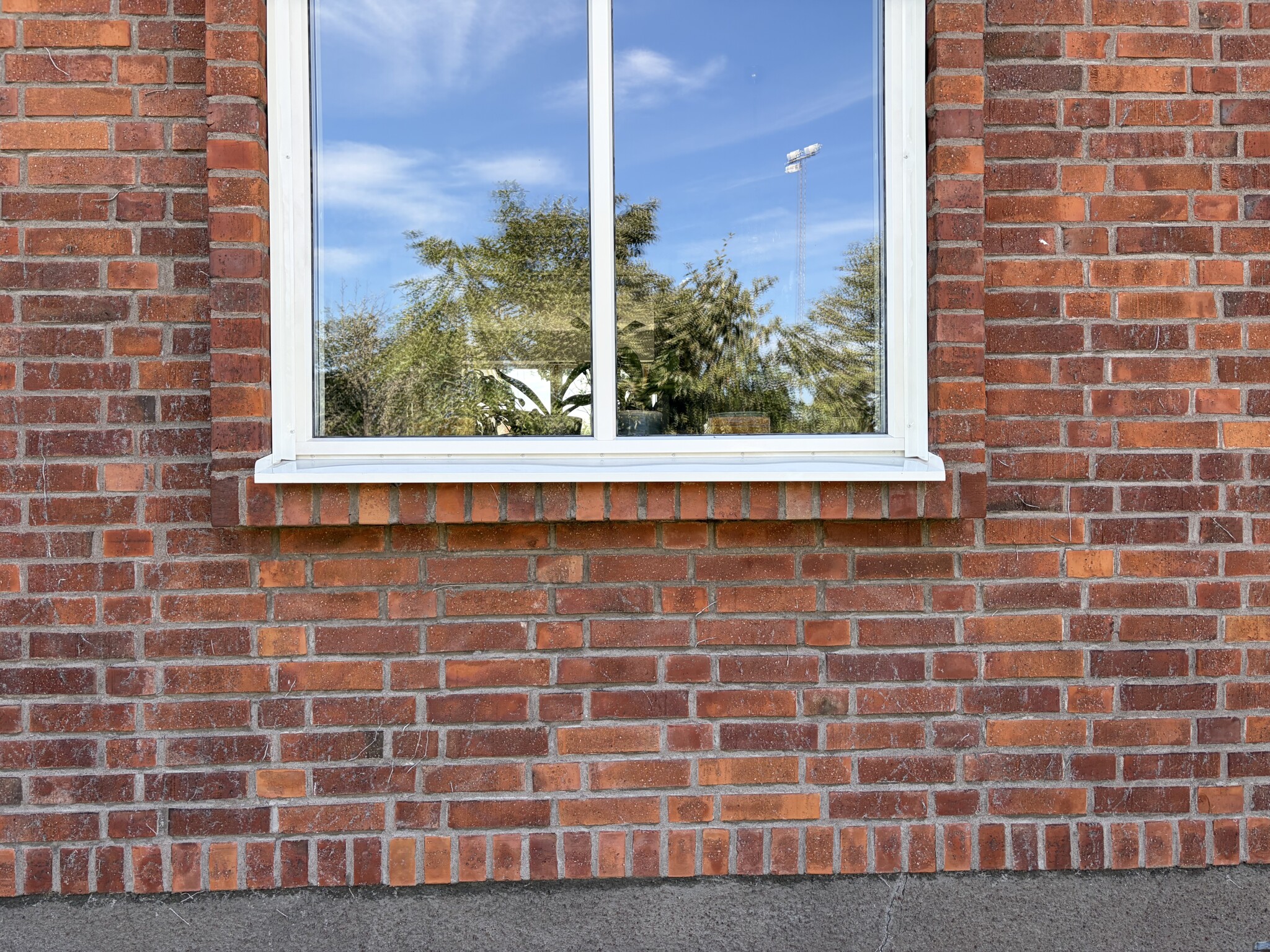

Fönster som jag tycker är ok.
Du får lägga upp bättre närbilder på de områden du är missnöjd med. I övrigt bra med översiktsbilder :)

Tack för svaret, hoppas dessa bilder är bättre

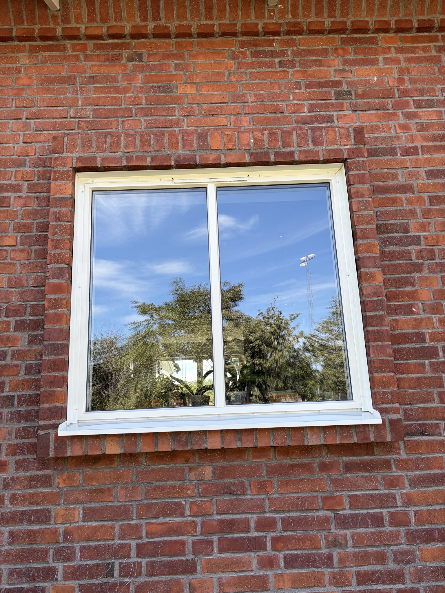

Ett exempel som jag tycker är ok. Stör mig på att man har klippt olika vid ventilerna och tycker att denna lösningen är mindre ful. IMG_0599.jpeg

Känns som att man kunde kapat eller vikt in sidoplåten lite bättre?
Skulle jättegärna vilja ha mer input på hur ni skulle göra. Hade ni reklamerat jobbet?
niclas.larsson2
Den vertikala listen ser jag inget fel på alls. Hur dusan skulle det annars avslutas? Möjligen med ett veck så man inte skär sig.
Nalleman64 och 1 till
Jag tycker helheten ser bra ut. Mina är helt klart fulare.
Nalleman64 och 4 till
Sidolisterna girar jag alltid. Blir snyggare avslut på listerna.
Ovanlisten kan man undra varför han har valt att klippa upp? Resultatet blev stora hål och inget vidare snyggt.

Håller med. Inte gjort med någon riktig kärlek. Men kanske godtagbart ändå. Så länge funktionen uppfylls. Ett mindre skönhetsfel, som man med tiden glömmer att det finns.

Spaltventiler generellt ställer till det både med trä och plåt runtom, skälet att han klippte upp antar jag är för att med den bredden han hade så hade hela blecket pressats ut.
Han kunde gjort en smalare överbit, men han tog säkert samma mått runtom på alla fönster.
Har man aluminiumutsida så slipper man ventilen på utsidan.
Dock brukar smygen på insidan bli besvärlig.
Det ser iofs ut som att du har plåt på utsidan, jag vet att både svenska fönster och outline skippar utedelen på spaltventilen då.
Svenska fönster har dessutom en bra lösning för insidan då det finns gott om plats för en smygbräda

Absolut att han får klippa upp, men han har ju köttat ovanlisten totalt. Svårt att se såhär på bilden, men han hade kanske kunnat ankanta ut det istället.
