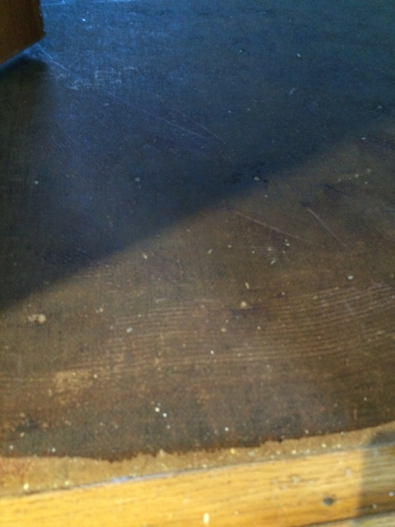

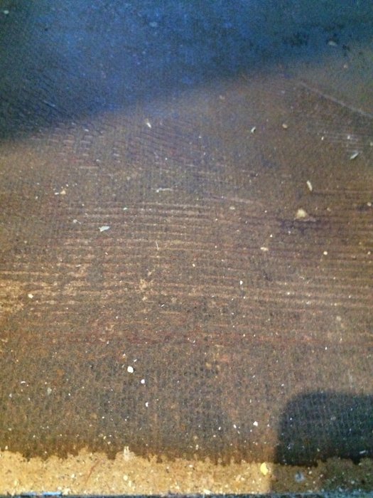

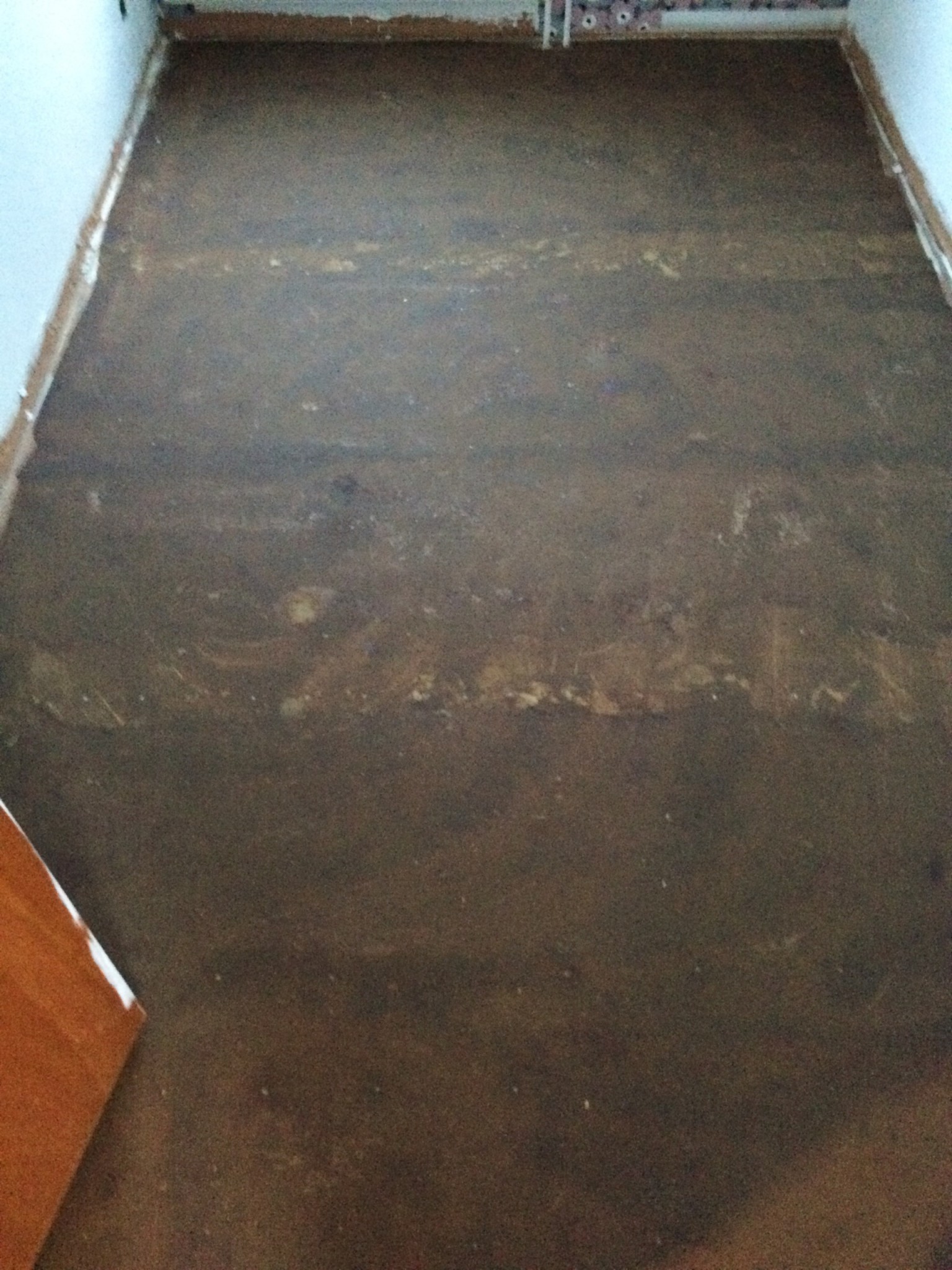

Vi håller på att renovera ett rum i vårat tegelhus från 1962. Vi rev ut plastmattan från rummet igår och fick höra från en kompis att det kunde finnas asbest i limmet om det var svartlim. Tycker limmet ser ganska mörkt ut, behöver vi oroa oss? Nästan allt lim sitter kvar på golvet, det var inte mycket som följde med plastmattan ut.
Det är nog troligt att det är svartlim och då innehåller Asbest :/ Mitt råd är att som dom skrivit tidigare att slipa ABSOLUT inte golvet och jag tycker inte heller att du ska byta ut golvskivorna om du nu inte tar dit någon Asbestsanerare!

Vi fick tipset att låta det vara så mycket som möjligt och lägga underlagsfoam och laminatgolv direkt på det. Låter det dumt?
