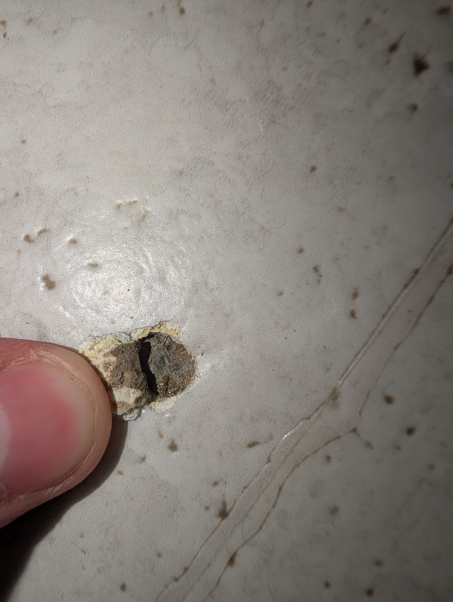

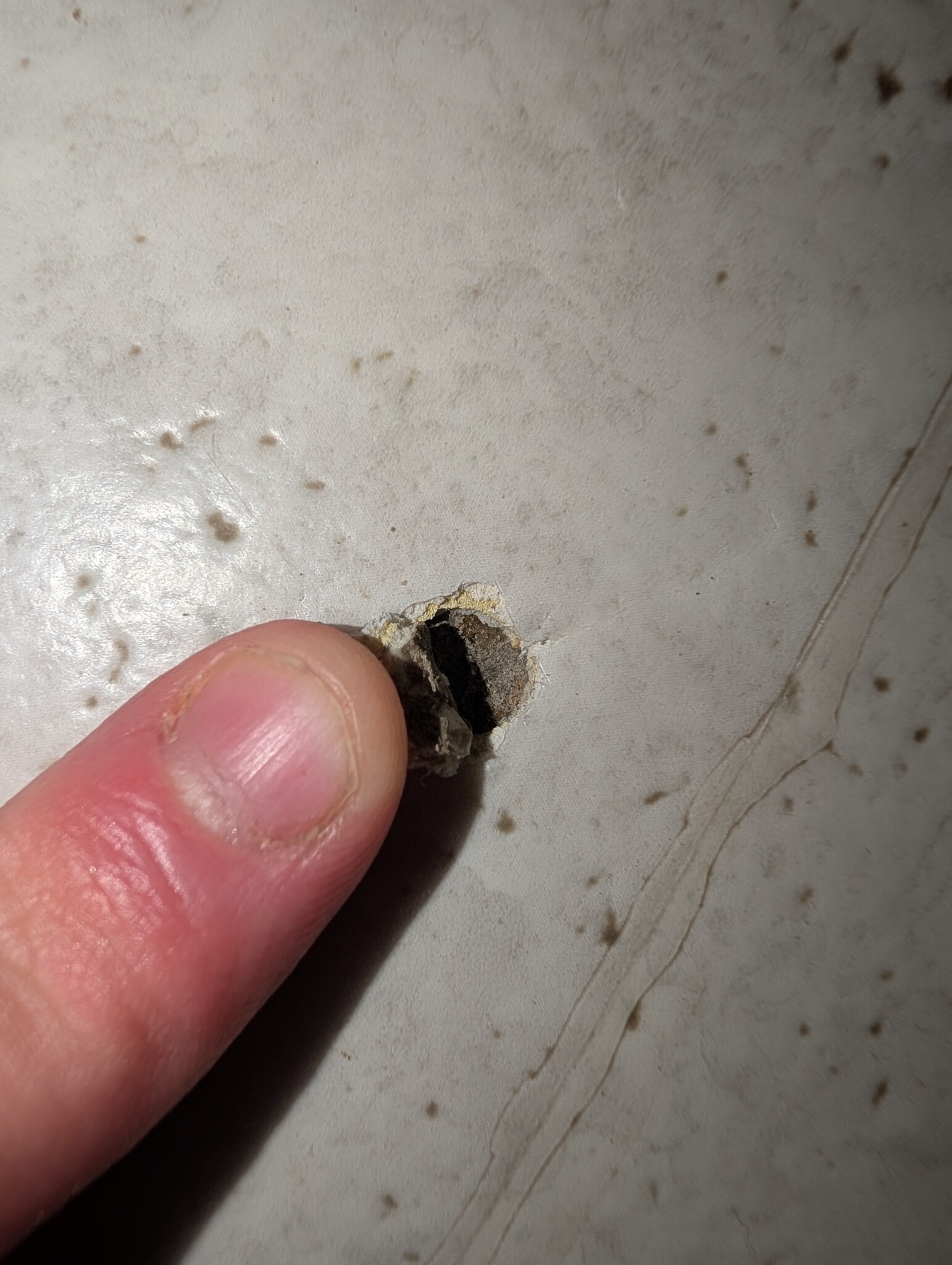

Hej! Har en plastmatta i köket, köket säga vara byggt någon gång på 90 talet men vet inte om detta stämmer, kan vara äldre, gick hål i mattan idag och såhär såg det ut under. Tycker ni de ser ut som svartlim?

Det ser mer ut som grått än som svart på min skärm.
Limma igen bara eller skicka in på analys.
P
Även om det finns asbest där så är det väl knappast ett problem förrän man byter hela golvet?
Satsuki
Asbest var förbjudet sedan många år på 90-talet. Däremot limmades även plastmattor på 90-talet, dock ej med asbestinnehållande lim
De grå ser ut som någon slags skumgummi som säkert ger lite mjukhet i mattan…
Mattan ser kemsvetsad ut så det är nog för nytt för att oroa sig över asbest. Kanske nån foam/baksida på mattan som är grå.
Skadan lagas lämpligtvis även den med kemsvets för plastmattor. En tub med en vätska som typ smälter ihop materialen.

Vill informera alla om att jag skickat prov på golvet och fick tillbaka att det innehåller asbest, däremot inte limmet direkt under mattan, underlaget va en kombination av spikad och limmat masonit, där de då använt svartlim
