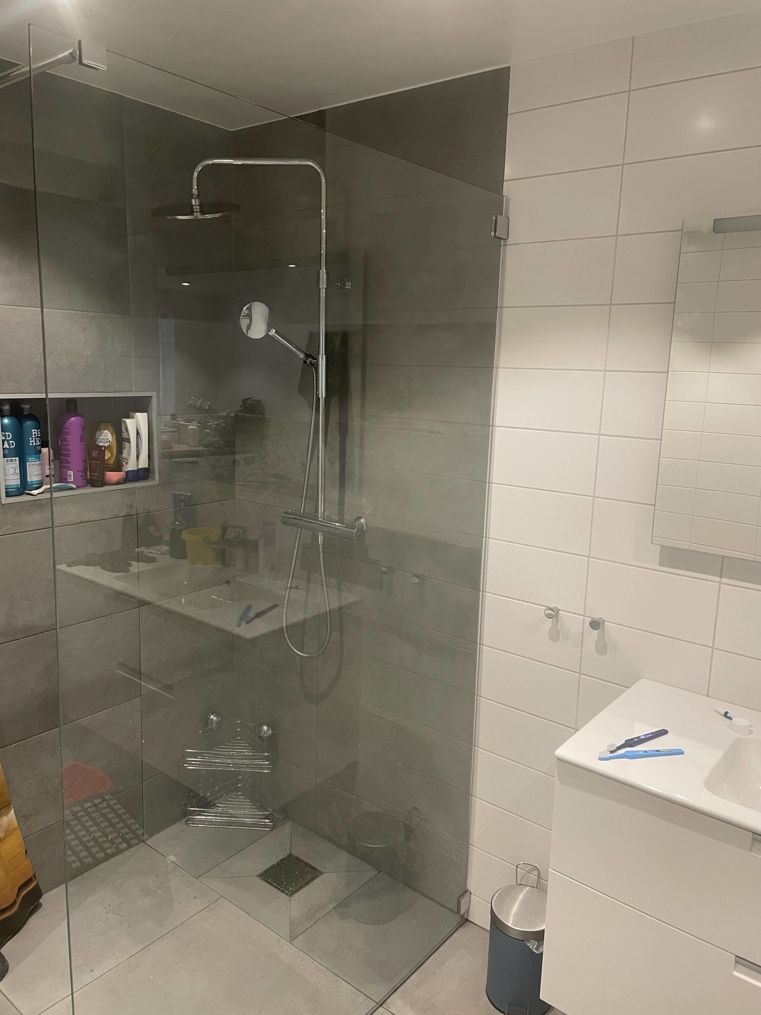

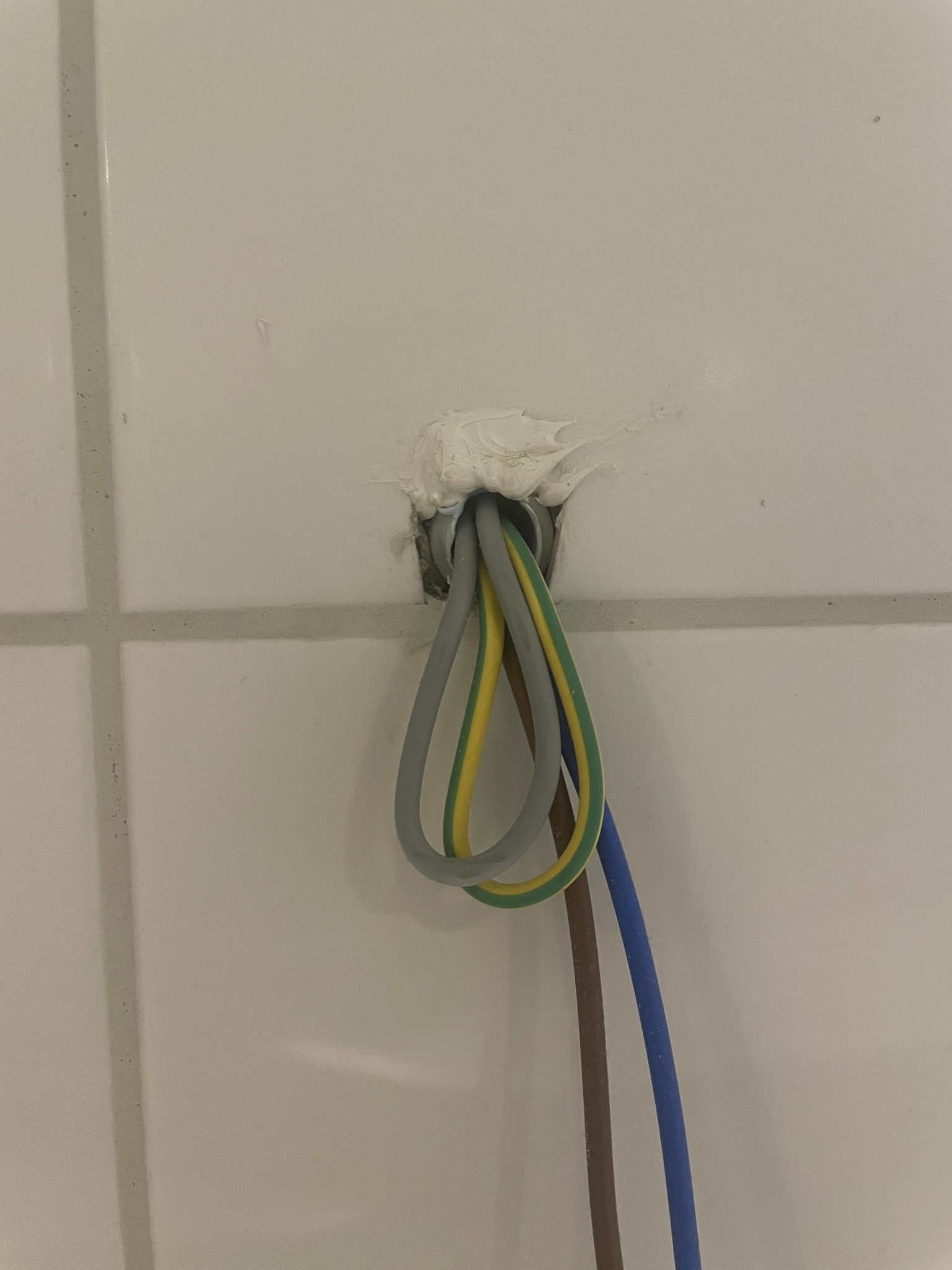

Har precis flyttat in och hittade detta bakom spegeln.
Relativt nytt badrum.
Hållet är ca 140cm från duschmunstycket.
Men det är en friflytande glasskiva emellan. Alltså att glasskiva har en spalt mellan väg och golv.

Blir det blött bakom spegeln?
Det viktiga är inte att det är tätt mellan elröret och kaklet utan mellan röret och tätskiktet. Det senare går ju inte att se eftersom det är bakom kaklet.
tergo och 1 till
Gissar att oron snarare är för elchock? Att det skulle bli en vattenskada pga det där känns väldigt osannolikt.
Kommer du åt dom där ledningarna utan att demontera något så är det fel (oavsett badrum eller annat rum).
Var tar blåa och bruna ledningen vägen?
osannolikt men inte omöjligt om man duschar vänd åt det hållet och råkar spruta uppåt då lär det komma vattenstänk uppe på spegeln som rinner ner bakom.
känns tryggare nu när jag läser din kommentar, det är säker rätt gjort, kan man se det på något sätt? Tänkte mest om jag skulle kontakta dem som byggt det eller inte.
Känner mig inte så orolig över elen, men vist lyfter man av spegeln från sina fästen kommer man åt dem.
Är det inget tätskikt har du större problem med duschen än området bakom spegeln.
Är det hus eller lägenhet, besiktades huset innan köp om det är hus?
Hur gammalt är badrummet, ser nytt ut.

Helt normalt. Har du spegeln eller en lampa över hålet eller hur ser det ut?
Det blir ingen vattenskada av enstaka droppar.
Elsäkerhetskraven gäller för någorlunda normala beteenden.
Japp, spegeln syns till höger på bilden med duschen. Tror inte jag behöver oroa mig som ni skriver.
