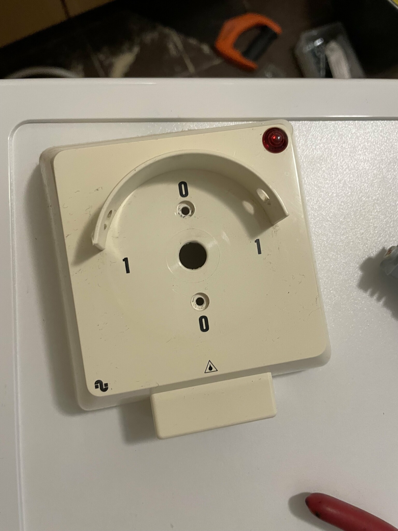

Är det vanlig 1-fas gruppledning och säkring i el-centralen? Man bör mäta upp spänningarna med en spänningsprovare. Sannolikt stämmer det. Men var sitter dragavlastningen på ledningen till tvättmaskinen? Syns inte på bilden.

Det går inte att svara på om detta är rätt kopplat med den information vi har. Det ser bra ut, men ingen vet.
Den enkla frågan är ifall det satt en TM där tidigare som du har bytt ut, och att inga ändringar skett i anläggningen efter det. Då kan du med tillräcklig säkerhet koppla in den nya likadant.
Har det aldrig funnits något anslutet där i dosan under tiden du ägt bostaden så krävs en lite djupare kontroll. Det kan ha skett omkopplingar i anläggningen som vänder upp o ned på allting.
I vilket fall behöver du kontrollera skyddsjordningen, att TM verkligen blir skyddsjordad. Vet du hur du gör det?

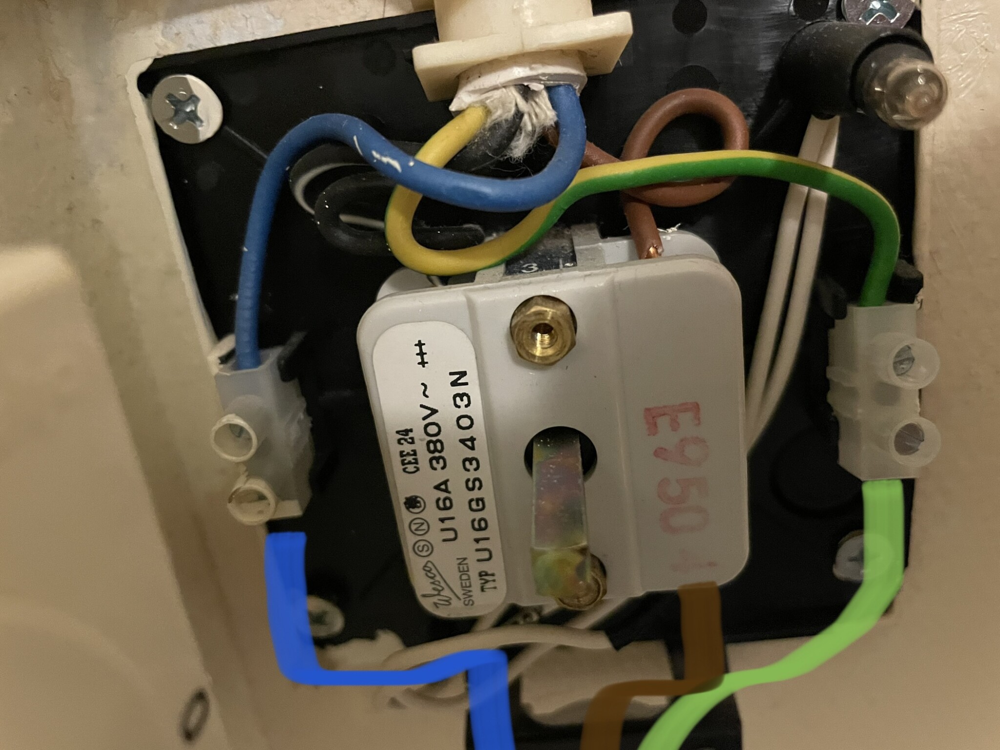

Indikatorlampan är inte kopplad på den blå..
Det ser ut som en tvåpolig brytare med en svart-vit-randig kabel till vänster och en brun? till höger på ovansidan.
Indikatorlampan är kopplad till de två utgående brutna kontakterna nertill.
