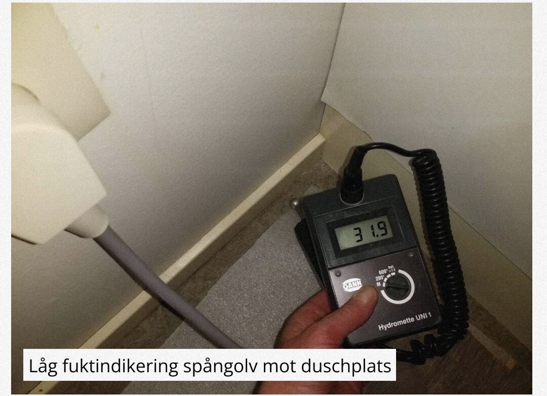

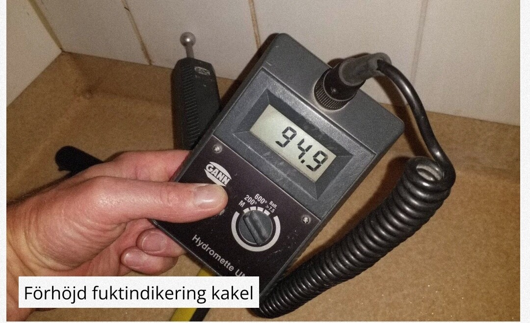

Den oberoende experten, som får betalt av hyresvärden, skulle inspektera efter anmälan om dålig inomhusmiljö till Miljöförvaltningen. Han tog på mögel och de dubbla lagren kakel i badrummet, och skriver i sin rapport att man bör riva bort köksskåp för att se om det finns fukt.
Företaget vägrar också att svara på frågor, och i rapporten framgår det inte alls vilken typ av besiktning som gjordes eller syftet med den.
Jag är osäker på om det är lämpligt att lägga ut hela rapporten på forumet. Det jag däremot kan göra är att privat dela rapporten med någon som är kunnig inom utredning av inomhusmiljö, så att hen kan ge några kommentarer.
Det jag kan säga om rapporten är att det inte framgår vad som ingick i uppdraget, och företaget vägrar att svara på frågor om detta. Rapporten består i princip bara av fuktmätning och visuell inspektion.
Förvaltningschefen från hyresvärden säger att det är en teknisk utredning av inomhusmiljön
Bakgrunden är att jag anmälde mögel och dålig luft/inomhusmiljö till Miljöförvaltningen, vilket ledde till den här besiktningen.

Fukt bakom kakel är inget konstigt speciellt om du duschat nyligen.
Att det är fuktigt vid kaklet är väl inget anmärkningsvärt i sig? Känns som du virrar runt lite för mycket i din undersökning.Joakim G Nyberg skrev:

Skador på laminatgolv, sparksocklar, skåpstommar och bänkskivor men inga förhöjda fuktvärden noterades
Köksfläkt har ingen frånluftkanal, är en kolfilterfläkt där luften kommer ut i utrymmet
Frånluft finns
Det saknas tilluftventil genom yttervägg, behöver åtgärdas då den mekaniska tilluften är bortkopplad
ÅTGÄRDSFÖRSLAG:
Utrymmet töms på lösöre
Dem.vvs. Bänkskåp dem/rivs
Sparksocklar, golvsocklar, dörrfoder och laminatgolv rivs
Ev. skadad linoleummatta under rivs
Efter rivning rek.ny fuktmätning/kontroll
