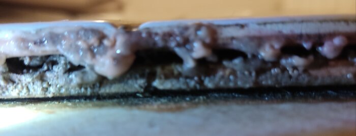

Kan ingenting och vill gärna få några kommentarer om detta.
Hyresvärden nekar att det finns dubbla lager kakel och säger att det inte finns något som tyder på mögel i lägenheten.
En "oberoende" expert gjorde en besiktning. Han vidrörde det som syns på bilderna och konstaterade att det är dubbla lager kakel, men tog inte med det i rapporten.
Rapporten nämner heller ingenting om mögel.

Jag undrar mest om det kan vara dubbla lager kakel, och om det möjligtvis är mögel som växer?
Det ser väldigt konstigt ut, och jag blir förvånad över att besiktningsmannen inte tog upp det i sin rapport.
Svårt att få en bra bild.
Dubbla lager kakel tror jag inte räknas som ett fel därför tog besiktningsmannen inte med det i rapporten. Förstår inte varför dubbla lager kakel skulle leda till mögel? Jag har fortfarande svårt att förstå bilderna. Ta någon bild på längre avstånd.
Ser ut som Smuts och gammalt damm. Det verkar saknas en list , är det matta på golv och dubbla lager kakel vägg?Joakim G Nyberg skrev:

Du har ju av någon anledning tagit dit en bes. man. Så jag gissar att det finns något problem?
Kanske bättre att du beskriver vad frågan egentligen handlar om, vad är problemet?
Dubbla lager kakel är inget problem i sig. Men om man ex. bara satt ett nytt la´ger med kakel på i ett äldre badrum från ex. 1960 och påstår att man renoverat badrummet, så kan dte vara ett problem. Eftersom tätskiktet som skall vara tätt ligger under kaklet (första lagret), tätskiktet blir alltså inte utbytt om man bara sätter ett lager till.
Men det är inte ovanligt att man sätter ett extra lager för att moderinsera utseendet, inget fel om det äldre inte är så gammalt att man kan förutsätta problem med tätskiktet.

Byggnaden är från 2003.
När det extra lagret kakel kom upp vet jag tyvärr inte, men det var i alla fall innan 2019.

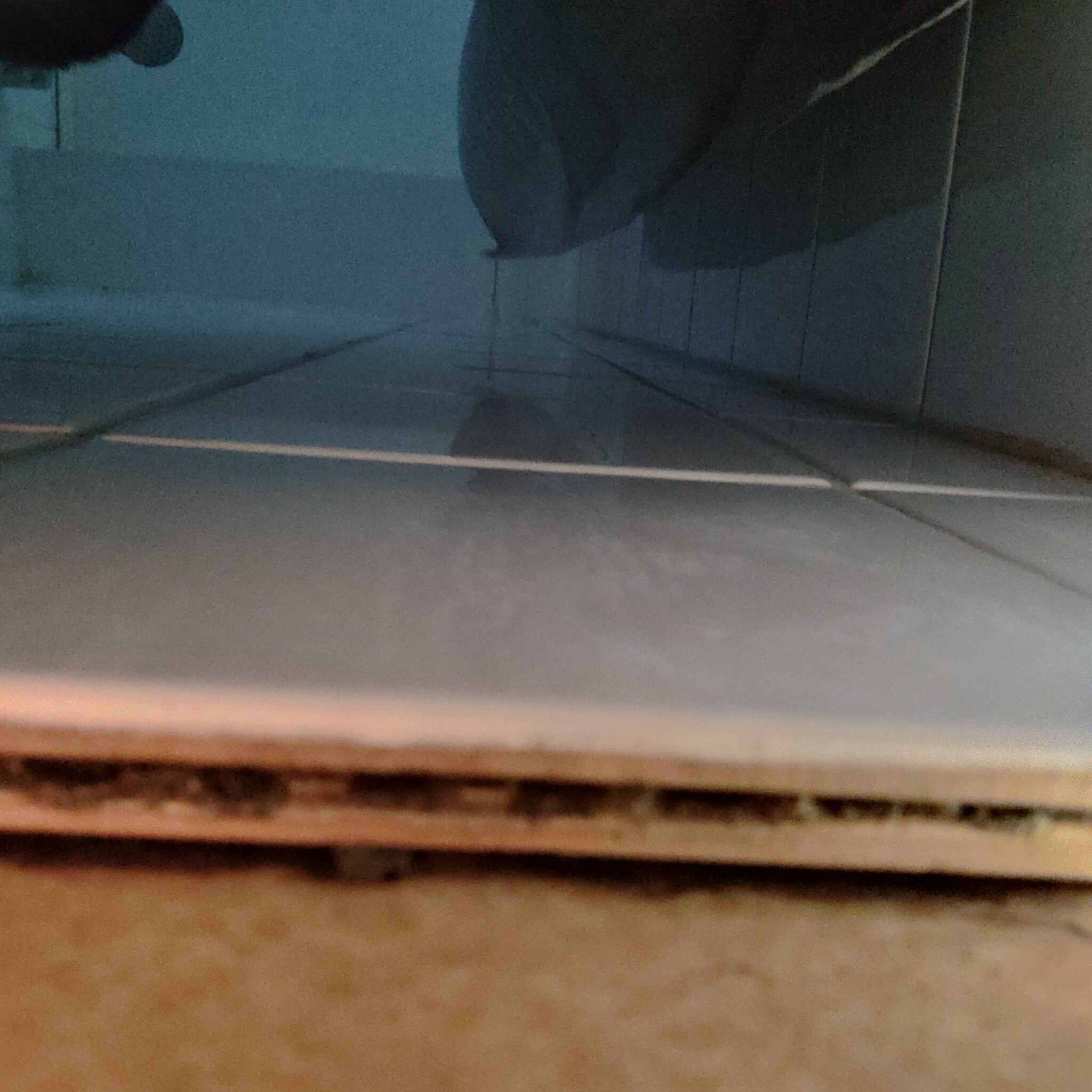

Bilden är tagen från golvet riktat uppåt – det man ser är alltså underkanten av kaklet i duschväggen. Jag har haft stora problem med inomhusmiljön (främst mögel och dålig luft), och därför har en besiktningsman varit här.
Efter rapporten ska hyresvärden nu riva bort det nedre köksskåpet för att leta efter fukt. Detta är andra gången skåpet rivs bort sedan jag flyttade in, eftersom det tidigare varit en läcka från grannen ovanför.
Det jag tycker ser märkligt ut är väggen i duschen. Jag förstår inte riktigt varför man fokuserar på köksskåpet för att leta efter fukt, när duschväggen ser ut på det här sättet. Samtidigt säger både hyresvärden och en byggfirma att det inte är dubbla lager kakel i duschen.
Jag är inte så insatt i det här och vet egentligen inte exakt vad jag ska fråga. Är det något på bilderna som sticker ut för er?

Jaha. Underkant dusch. Det var inte lätt att förstå. Så brukar det se ut i duschen. Har du skrubbat kanten med något rengöringsmedel samtidigt ser du gjort rent resten av badrummet? Frågar eftersom flera tidigare trådar i samma ämne har berott på bristfällig städning.Joakim G Nyberg skrev:
Att de tar bort badrumsskåpet är nog för att det kan vara kvarstående skador från den tidigare reparationen efter vattenskada.

Det ser ju absolut ut att finnas ett lager av något under kaklet, inte nödvändigtvis en annan kakelplatta. Men svårt att se vad det är för något.
Du skriver problem med inomhusmiljön, mögel och dålig luft. Är det konstaterat att det finns sådana problem, eller är det "bara" något som du uppfattar? Dålig luftkvalitet är väl för det mesta en fråga om ventilation.
