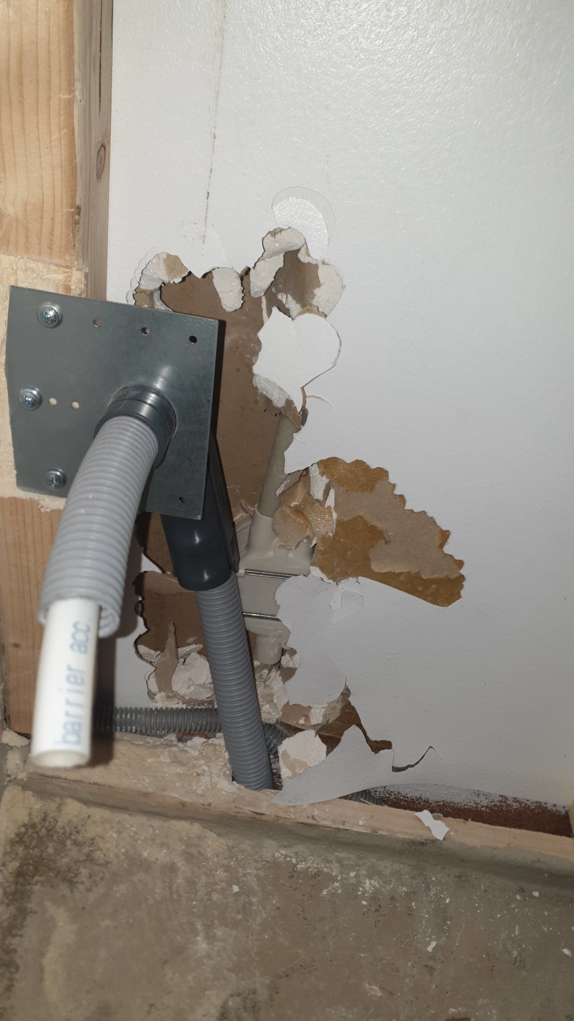

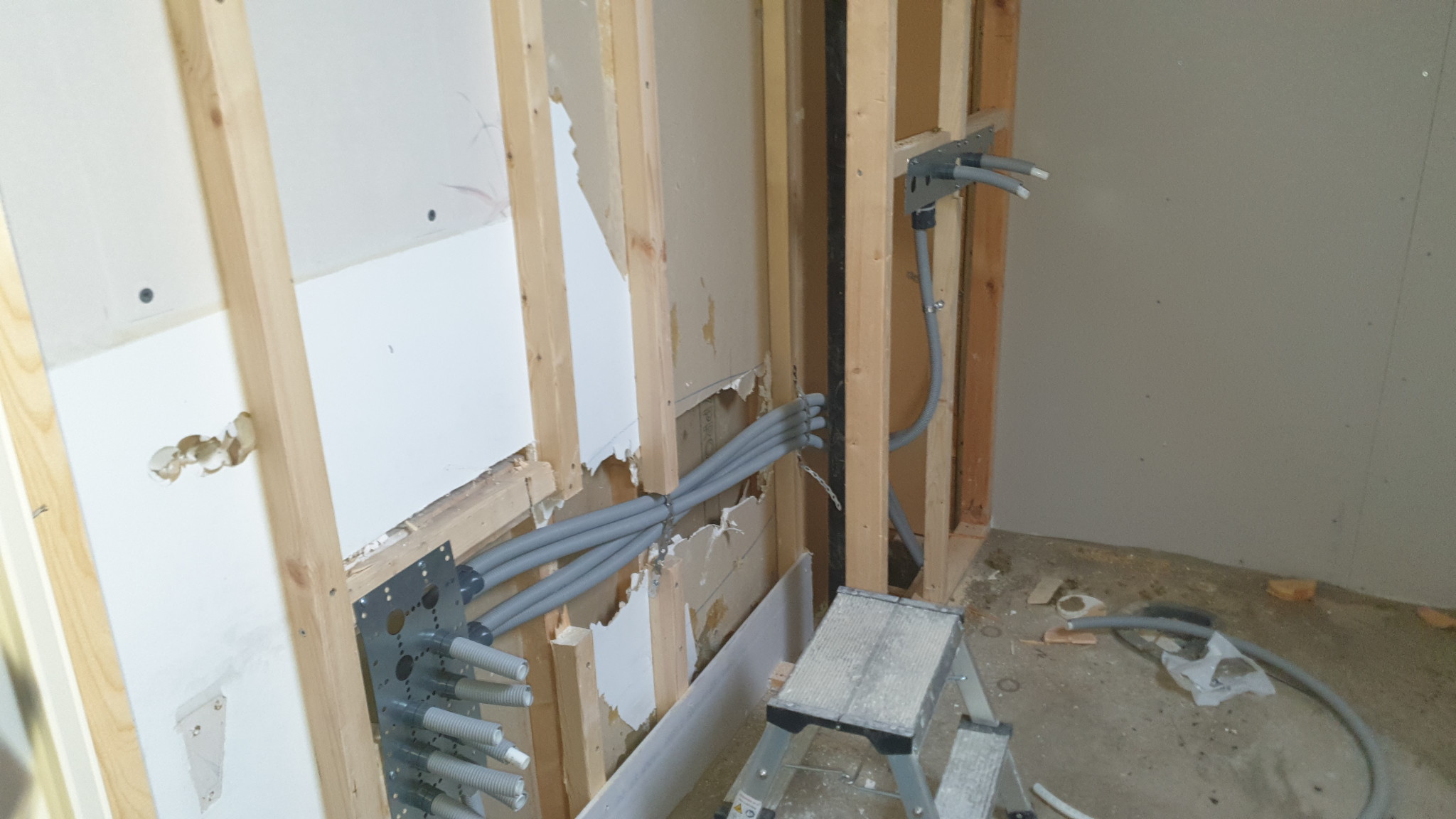

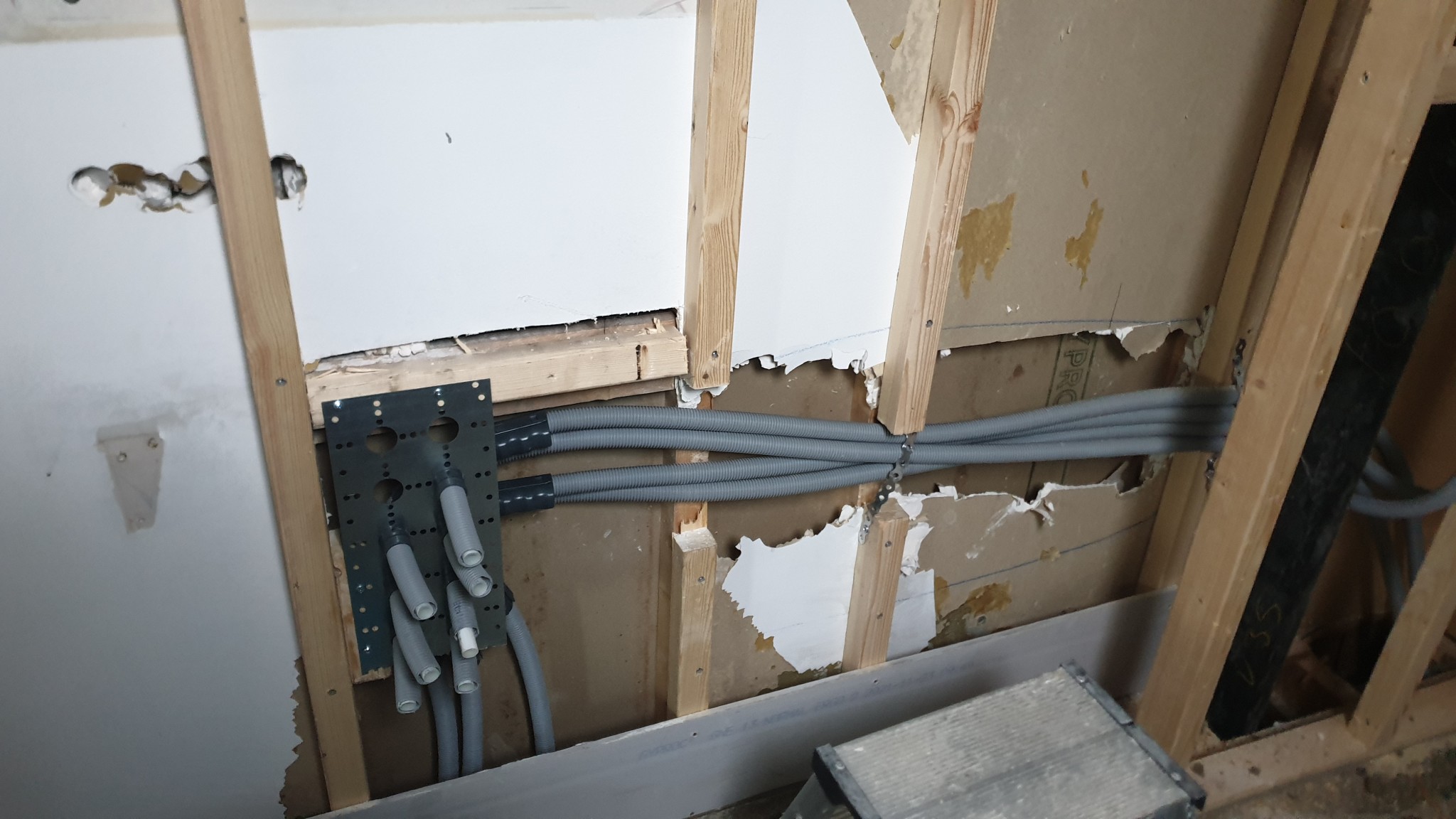

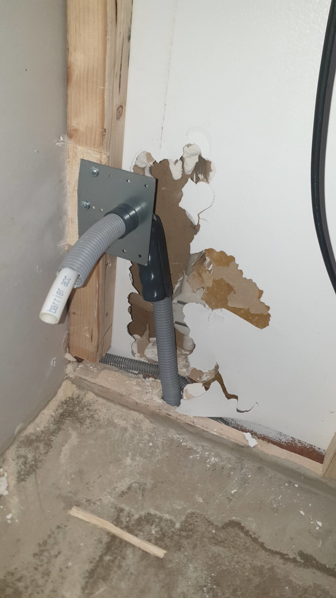

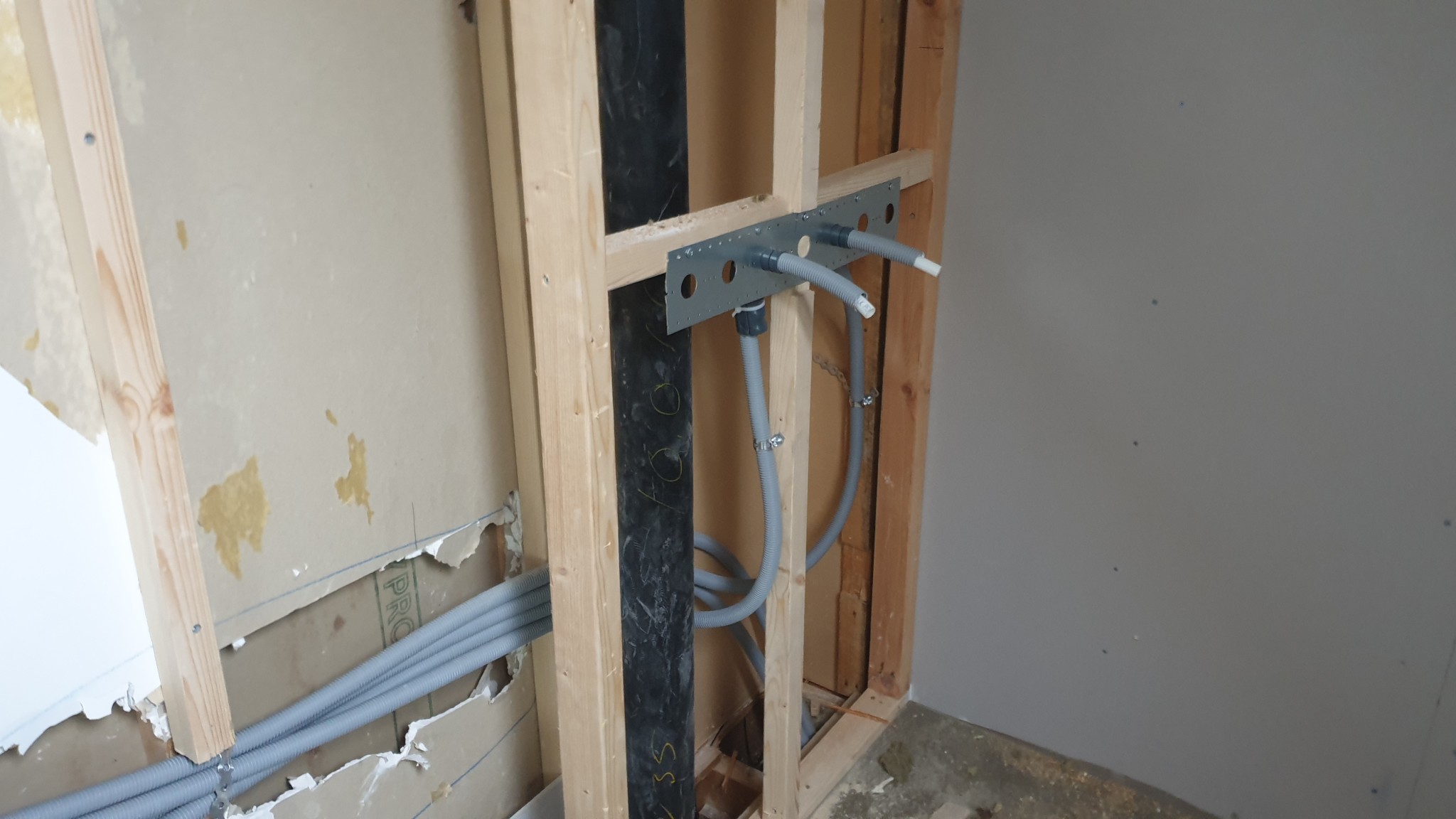

Jag har nyligen köpt ett hus från år 1975 som jag ska renovera badrum i. Idag kom vvs killen som skulle fixa röret till toaletten, duschen samt till badrum bänk. Jag är inte så kunnig inom bygg och det är första gången jag köper ett hus som jag ska renovera. Därför undrar jag är detta rätt och godkänd för försäkringen då jag är väldigt tveksam som det ser ut.

Det ser vettigt ut tycker jag. Något speciellt du tycker ser skumt ut?
Två saker som är svåra att avgöra från bilder:
- Mellan rören på bild 1 bör det vara 60 mm cc vilket det ser ut att vara (tidigare standard 40 mm)
- Mellan skyddsrör och tätskikt ska det vara min 60 mm. På bild 3 är ett rör intill vägg. Där ser ut att vara mer än 60 mm nu men oklart om tätskiktet ska sättas på skivan man ser eller om det ska reglas ut.

Intressantare att se var matningarna kommer ifrån och hur han fått dit dessa samt hur det ser ut med avloppen.
Det ser helt korrekt ut med fördelaren inne i kommoden.
Dit går ju matningar med kallt och varmt vatten och sen fördelning till 3 kallvatten (vask,toa,dusch) samt 2 varmvatten (vask,dusch)... precis som sig bör.
VAD gör dig tveksam till att han inte utfört sitt arbete rätt ??
