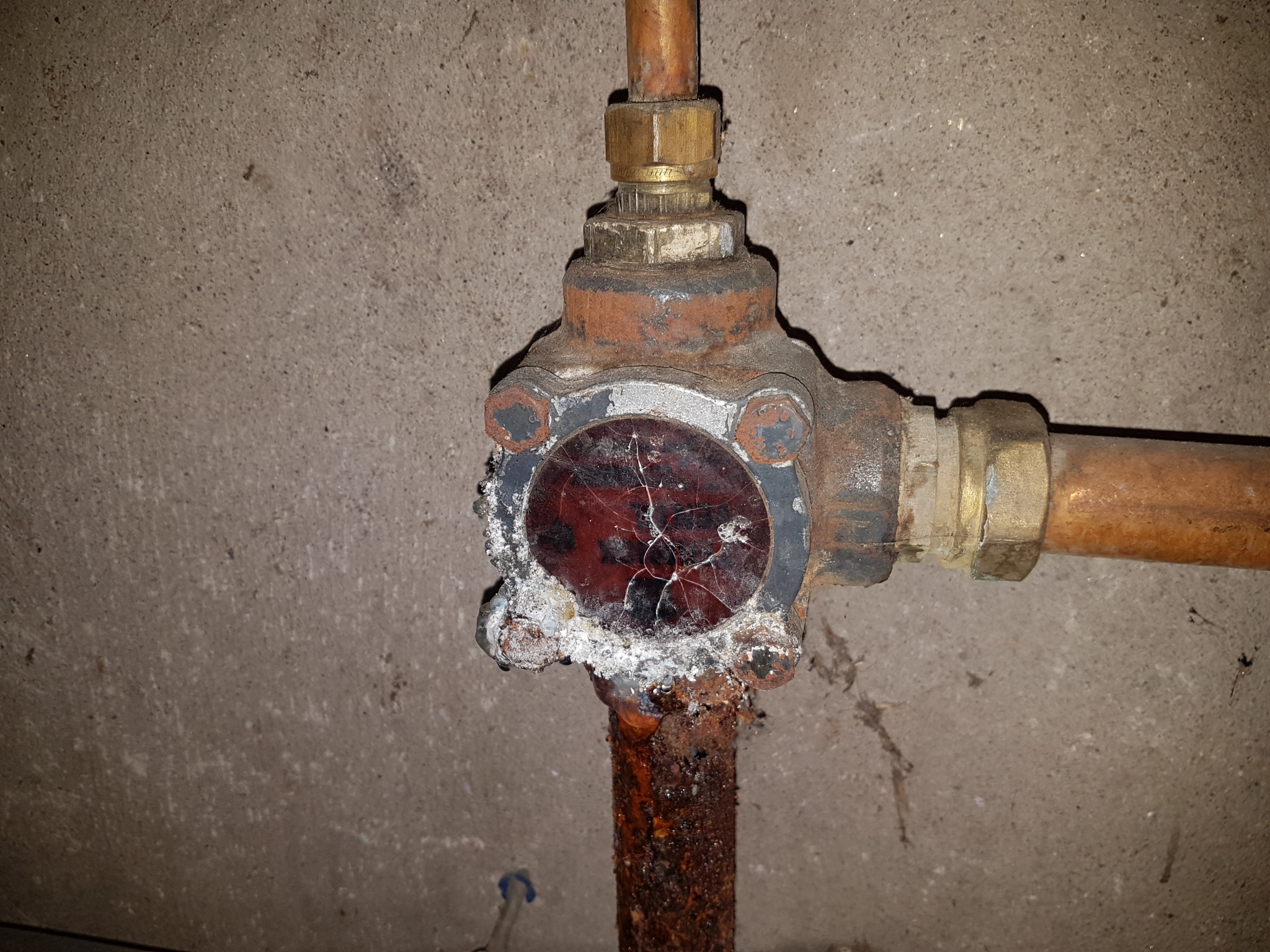

Nej - jag har ingen "komplett" laddomat utan laddpaketet är en laddpump och anliggningstermostat. Det som saknas är väl en shunt som kan reglera flödet. Har en trevägskoppling i laddkretsen som jag inte riktigt kan klura ut vad det är, den är väldigt igengrodd - har du nån aning?

P Prandtl skrev:
Ah, sorry - blev fel i förra posten. Laddomat ska naturligtvis vara termostat.
Det är en termisk ventil och i princip en liknande del som ingår i en Laddomat. Du får se hur den är kopplad mot övrigt i ditt system så går det att säga mer om vad den gör där. Principen är att den håller en anslutning stängd så länge temperaturen ligger under vad termostaten i den är utlagd för. Och är den tänkt som laddkoppling för ack ligger det ofta som Daniel nämnde runt 60-70 grader.
