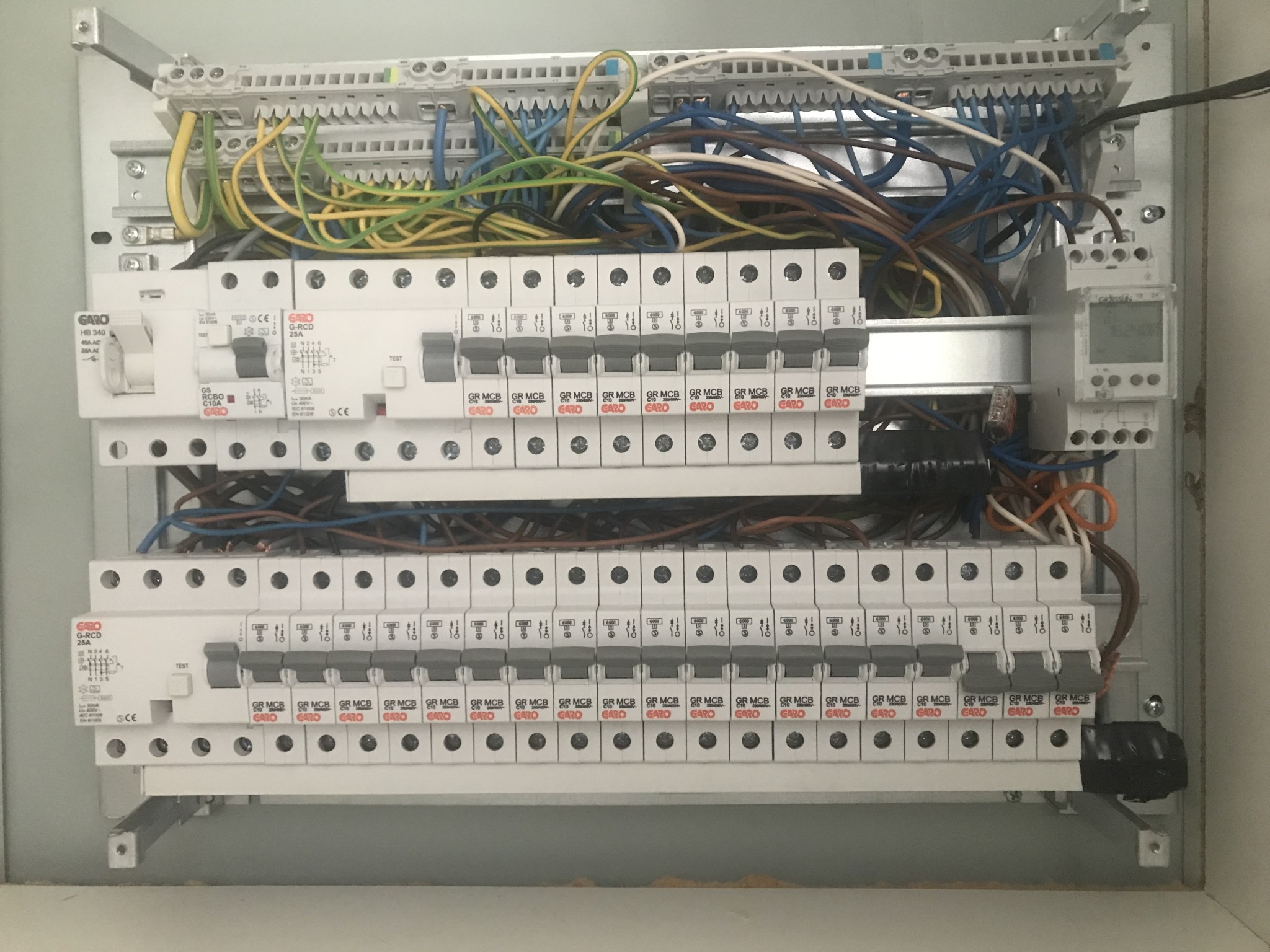

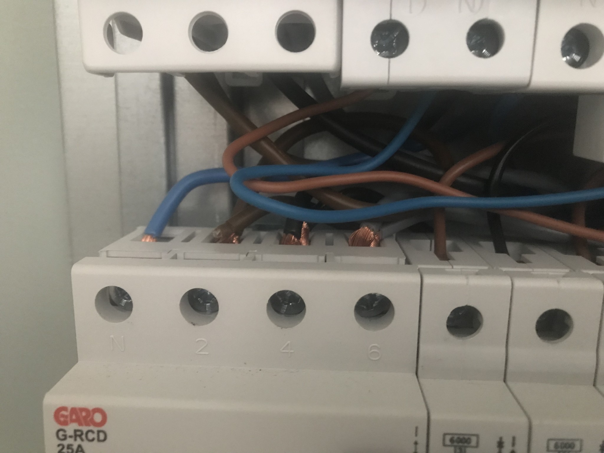

kollade in i centralen i ett relativt nybyggt hus där en större firma stått för installationen. I mitt tycke ser det amatörmässigt ut men jag är väl petig. Vad säger sakkunskapen ?
Slarvigt utfört jobb.
Bo.Siltberg

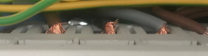

Orsaken till att man har slack på trådarna är att man i framtiden ska ha möjlighet att ändra om i centralen och att det är funktionen som är det viktiga inte att trådarna ligger i vinkel. Det som syns på bilderna är ett helt normalt utförande, det som man kan ha synpunkter på är att trådarna är lite långt skalade men inte katastrofalt.

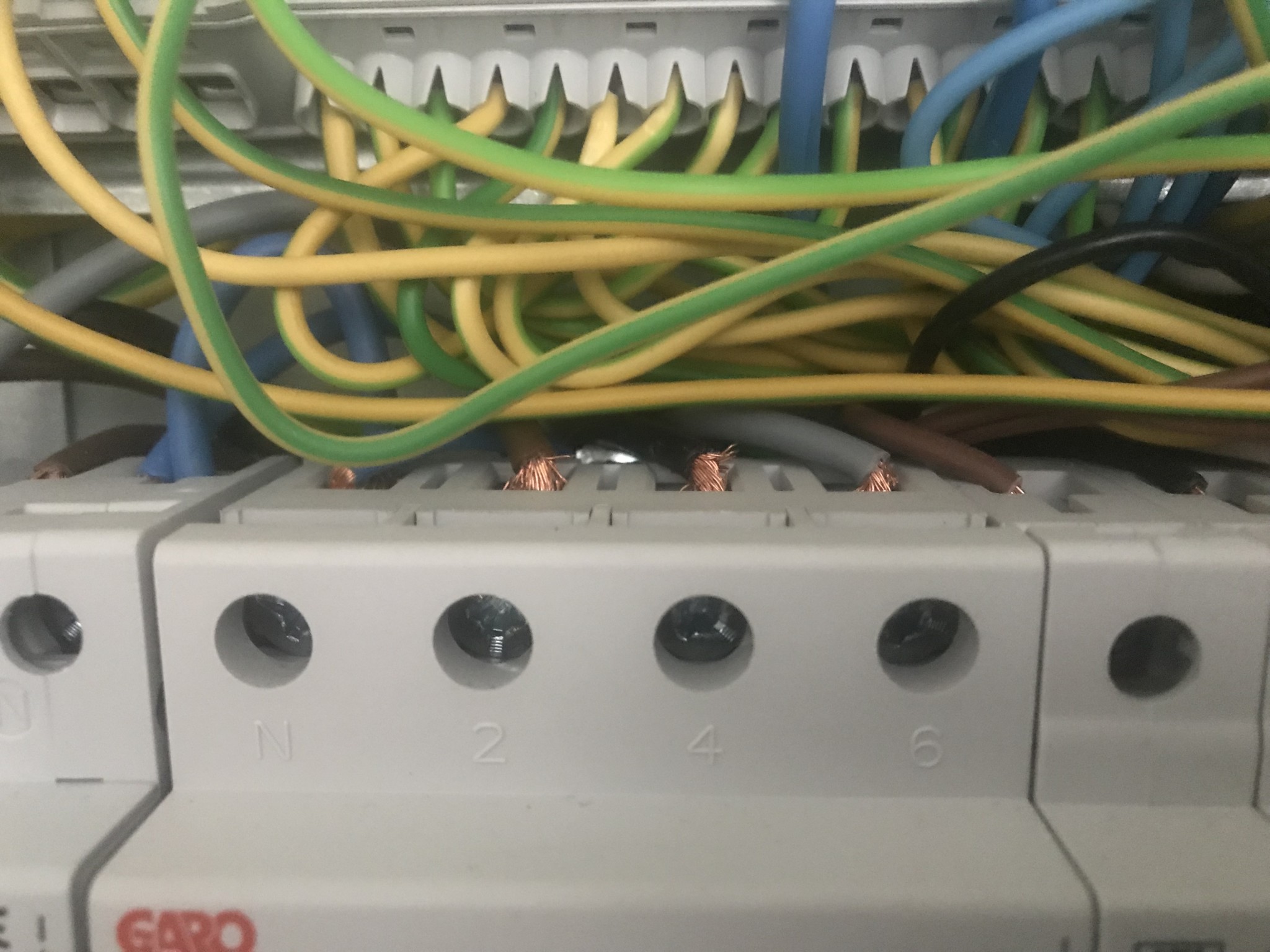

Tycker jag ser några spretande kardeler vid säkringarna. Hade en amatör visat upp detta, här på forumet, så hade det blivit backning. Här ser vi alltså ett jobb utfört av en elektriker från ett certifierat elföretag?

Vem skulle ha gett den backningen, någon annan amatör?:thinking:
Uffe A och 1 till
Det hade blivit (negativa) kommentarer här på forumet.
Det är inte sällan som någon person frågar på forumet om en koppling är OK, och då brukar det anmärkas på synlig koppar vid skruvplint.
Ser det inte ut att vara lite klen trådar på den undre jfb?
tommib

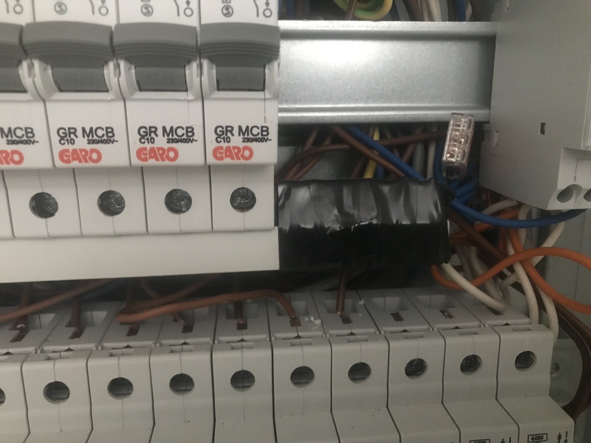

En auktoriserad firma borde ha lite gaffelskydd liggande för att slippa tejpa skenorna. Nu är det väldigt jobbigt om man ska lägga till en ytterligare säkring. Annars är det väl inget större fel som syns.
Ledarna till den nedre JFBn ser ok ut vid en snabb titt, åtminstone nolledaren ser fet och fin ut.
O
Vid en snabbkoll på bilderna är nog de största bristerna jag kan se att man använt tejp istället för rikiga beröringsskydd. Sen är det ju många som inte gillar lösa Wago i centralen. Apropå slarv är det nog mest de spretande kardelerna som sticker ut. Bortsett från det håller jag med @elmont att det ser ut som en helt vanliga elcentral i hyfsat skick.

Ja, det inte bara spretar och är för långt skalat, en massa kardeler verkar ha gått av!
