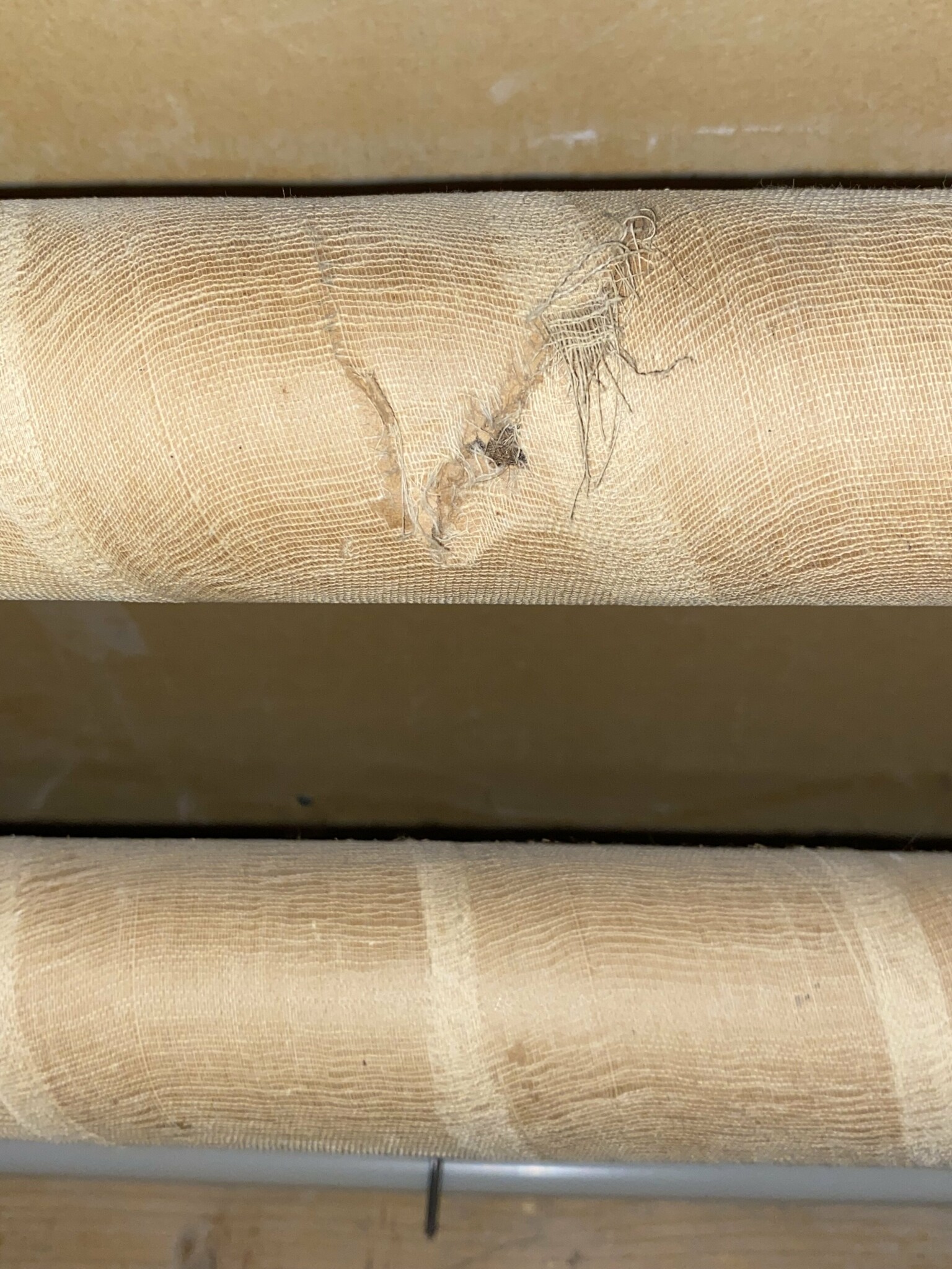

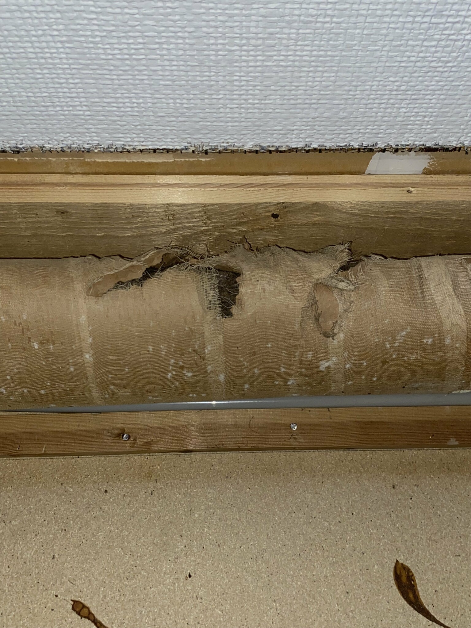

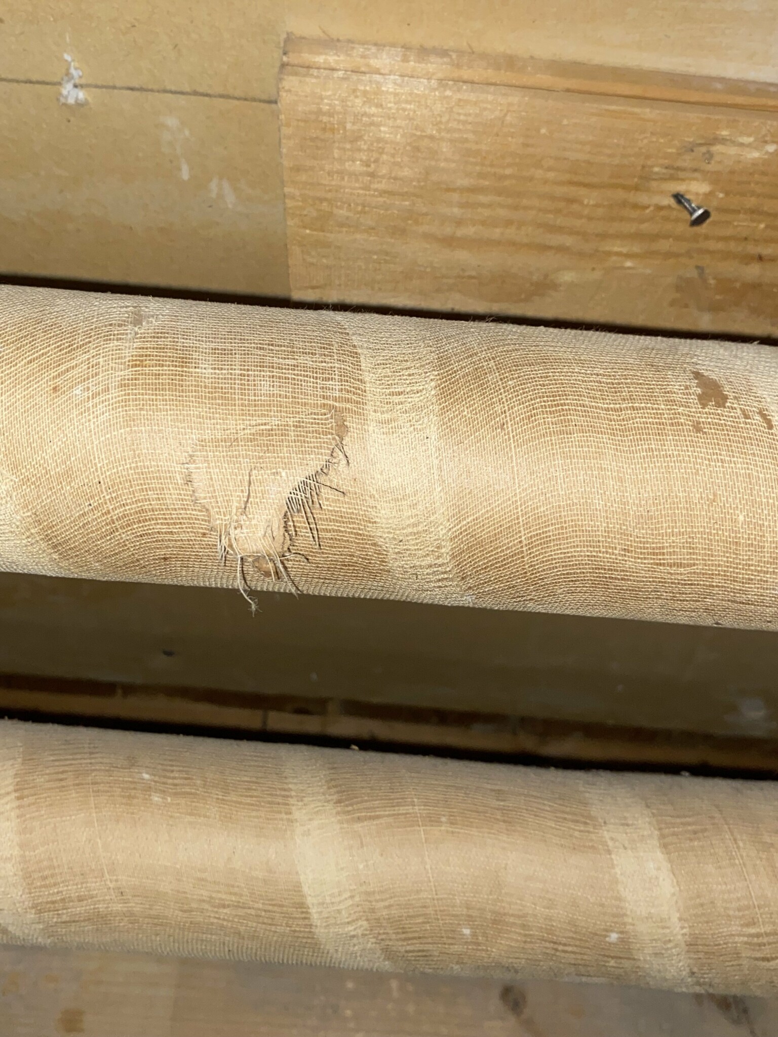

A Adoad skrev:
[bild][bild][bild]
Läcker asbesten i detta läget?
Har du ens konstaterat asbest eller gissar du?
Även OM det vore asbest just där så läcker den aldrig. Den sitter där den sitter tills du petar på den. Tycker du det är jobbigt med ett hål: Ta ett A4 och linda runt röret + tejp = klart.
Nalleman64 och 2 till
Enligt en som kollade brukar det ligga det mest i krokarna kanske inget när det är på raken, men han sa att det ä med största sannolikhet asbest som rören ä omlagda med
Tack för svaret
A Adoad skrev:
Tack för svaret
Jag har tyvärr oxå råkat ta bort ungefär 50 kvadrat meter plastmatta på ett 40 talshus ovetandes att det kan vara mycket asbest i limmet, har jag anledning för oro
Du kan ju ha exponerat dig själv och omgivningen men enstaka exponeringar om man inte dessutom har andra riskfaktorer mot sig (tex du är storrökare) så är ju riskerna små. Men, man ska ju alltid vara försiktig.
Oroa sig är dock ingen ide för det är vad det är och du kan inte göra något åt det nu.
Det ä sant, tack
Det stämmer att det nästan alltid bara är krökarna som har asbest som isolering. Aldrig på ”raksträckorna”. Där använde man glasullsmatta och papp som på dina bilder. Ofta vitslammade om de var synliga, men dina verkar vara inbyggda.
Nalleman64
Tack för svaret
