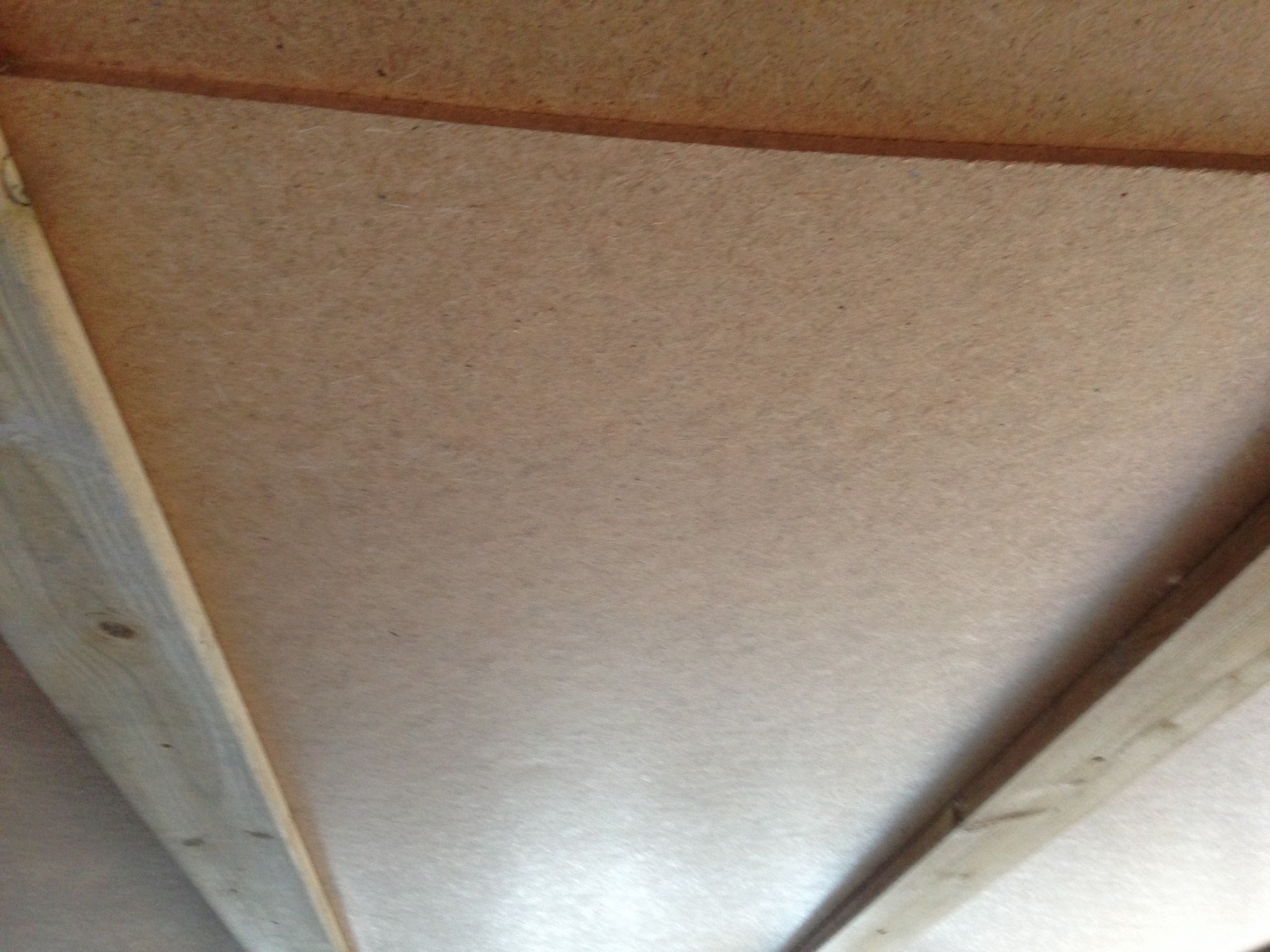

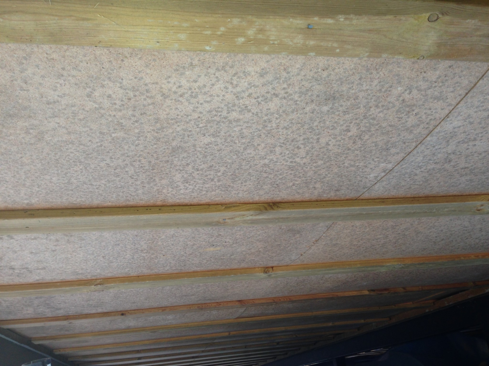

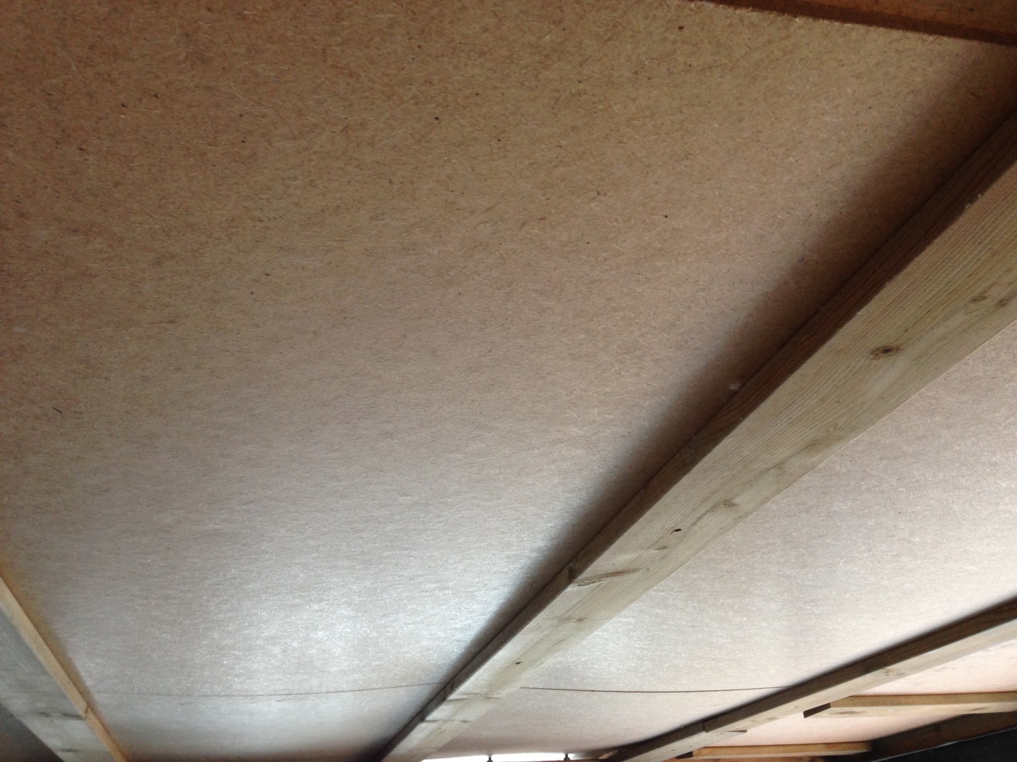

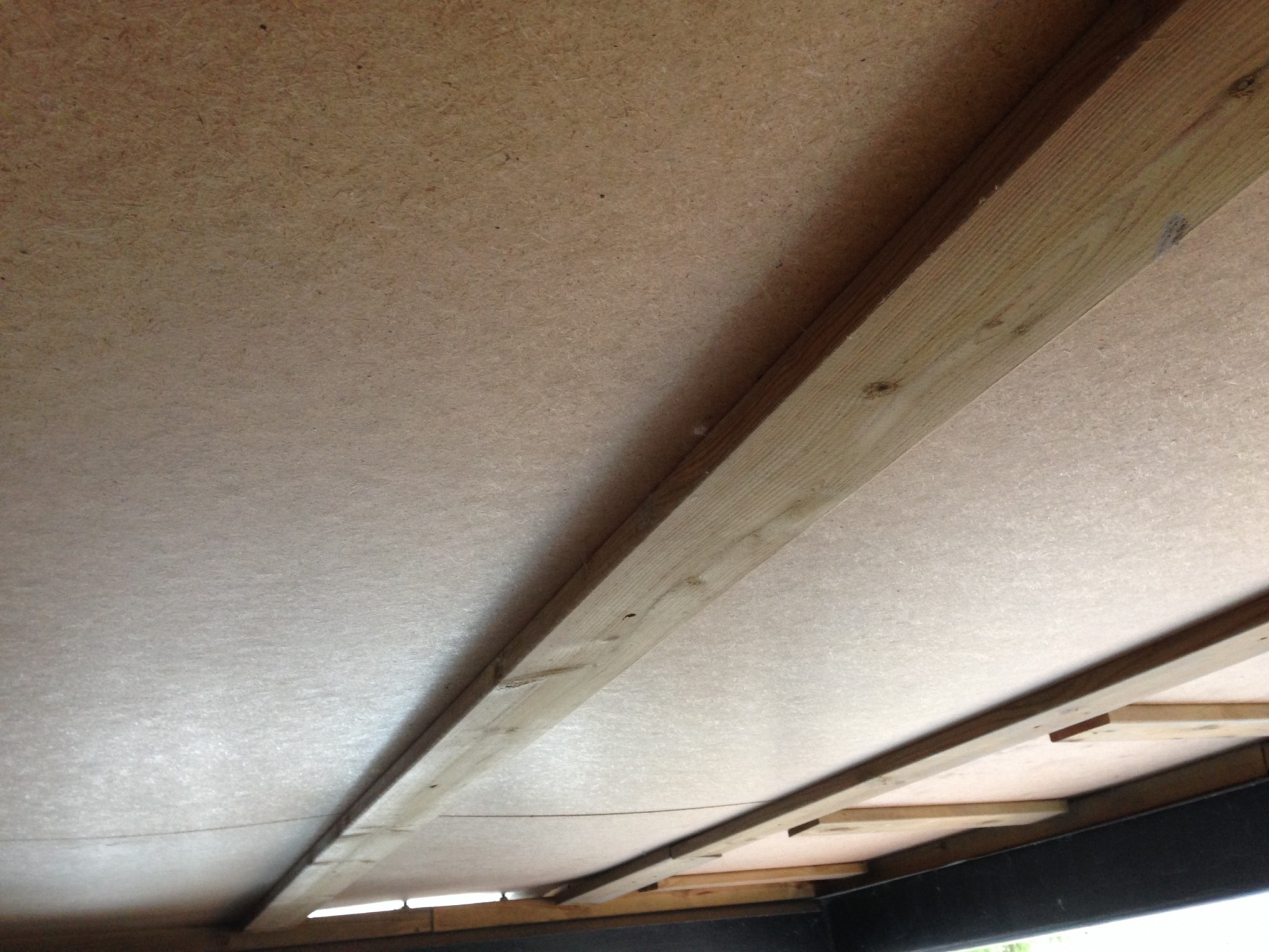

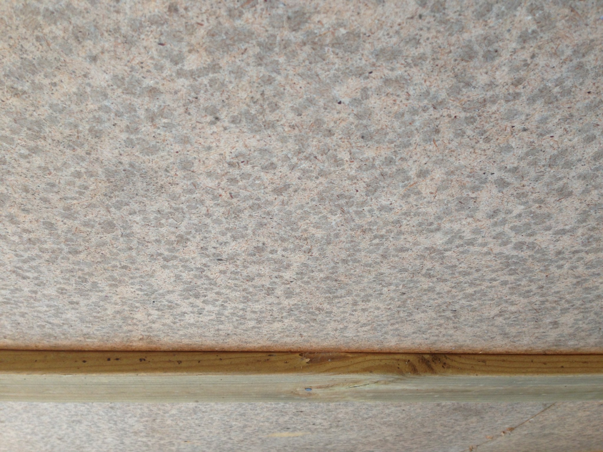

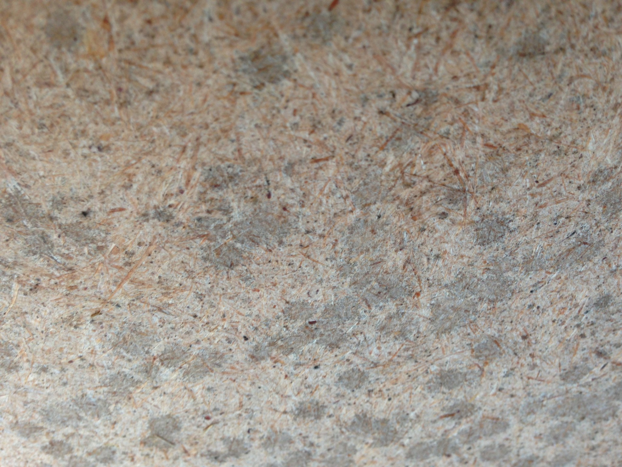

Jag äger ett fritidshus som står på en krypgrund av järnbalkar. Blindbotten består av masonitskivor. Huset byggdes för cirka 7 år sedan.
Nu är det så att jag skall täcka för grunden med sockelskivor (Steni Terra), men jag är osäker på om jag har mögelproblem med krypgrunden. Ungefär en tredjedel av masonitskivorna har fått fläckar på sig, och jag är osäker om det är mögel eller inte. Resterande två tredjedelar ser jättefina ut, nästan som nya.
Bygger jag för grunden är jag rädd att mögelproblemet (om så är fallet) förvärras.
Nu vet inte jag om det går att utesluta via mina bilder om det är mögel eller inte, men jag tänkte iaf kolla med er experter.
Om det nu är mögel, vad gör jag då? Sprutar på Boracol eller Japes? Vågar jag bygga igen grunden ändå efter sådan behandling?
Eller är det kanske klokast att anlita en expert som får komma ut och titta?
Jag bifogar 6 st bilder. 3 bilder på skivorna med fläckar och 3 bilder på de fina, "ej angripna" skivorna.
MVH

Krypgrunden är byggd på berg med stora nivåskillnader. Ca 1,5m på högsta stället, 0,5 m vid lägsta. (Mot blindbotten).
Om det var markfukten som var boven till möglet så borde angreppen kommit där grunden är som lägst, Men istället är det just där masonitskivorna är i nästan nyskick.
Där nivån mellan berg och blindbotten är 1,5m är angreppen som störst, vilket en av bilderna visar.
Anledningen till att angreppen kommit just där tror jag är för att den sidan vetter mot en sjö, som ligger ca 25 meter bort. Kan detta stämma? Att det blåser in fuktig luft från sjön?
Jag läste någonstans att Japes duger vid ytmögel, medan Boracol tränger in i materialet. Räcker det med att spraya på med Japes?

Naturligtvis kan du behandla möglet med kemikalier när du väl fått det.
Men tricket är nog att försöka lista ut orsaken.
Som du själv nämde fuktig luft från sjön kan vara en orsak, men det är nog inte så smart att sätta igen grunden förrän du säkerställt och undanröjt grundorsaken till mögelbildningen
I detta läge hade jag nog, som du själv föreslog, anlitat en fuktexpert för att utreda trolig orsak..
