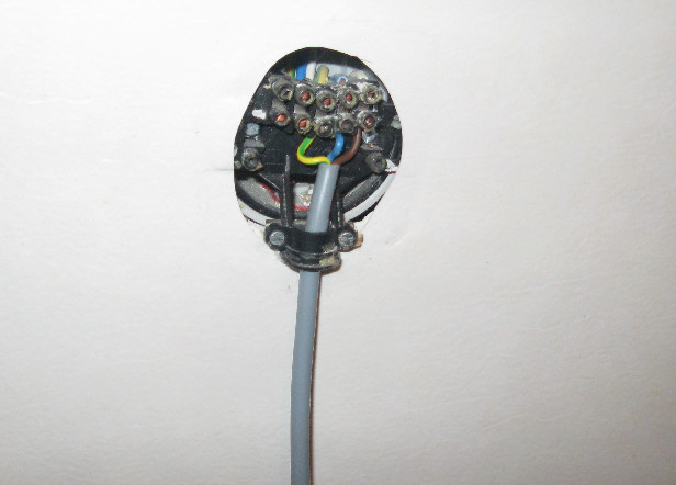

Är detta lagligt att göra i badrum/tvättstuga? Koppla in grenuttag permanent?
Jag har en kopplingsdosa ovanför tvättmaskinen. Tvättmaskinen är inkopplad där. Det sitter en kopplingsplint inne i den.
Så här ser den ut när man har skruvat av locket.
Då undrar jag om det är tillåtet att koppla in ett IP44 klassat grenuttag (klippa av stickproppen och koppla in i kopplingsplinten) och sen koppla in tvättmaskin och torktumlare till detta grenuttag?
Måste grenuttaget ha jordfelsbrytare (antar att det måste ha det)?

Nej så får man inte göra. Vill du ha uttag kan du helt enkelt byta innanmätet i denna dosa till ett infällt uttag.
Ett uttag i någon form är bara möjligt om TM och TT står i eller utanför område 2 i badrummet (0 cm från badkarskant eller >120 cm från dusch utan kar). Uttaget i sig måste hamna utanför område 2 (60 cm från badkarskant eller >120 cm från dusch utan kar). I vilket fall krävs JFB.
Du kan dock inte köra både TM och TT samtidigt med denna lösning. Du skulle behöva dra fram en fasledare till och göra detta till en tvåfasgrupp. Då krävs två fysiskt skilda uttag som då blir utanpåliggande, eller så klipper du stickproppen på TM och TT och kopplar in fast i dosan.

Har ni fler uttag i badrummet? Om dosan ligger på tillåten plats hade jag föredragit ett IP44 uttag med 2-3 uttag så att man kan köra hårtork/rakapparat också. De flesta maskiner kommer ju med stickpropp också, så det är smidigare att ha ett korrekt eluttag.
Om dosan ligger för nära duschen så kanske man kan dra ut en EKK eller EKLK någon meter och sedan limma ett utanpåliggande uttag på en "bra" plats.
Automatsäkring kan vara trevligt om ni kör torktumlare och tvättmaskin på samma grupp. Risken finns att man råkar köra båda samtidigt.

Visst finns det väl vanliga infällda 2-vägs vägguttag som är gjorda för att kopplas med en fas i varje uttag ?
Som tidigare skrivits det är ABSOLUT förbjudet att ha två olika faser/grupper i samma uttag. Olika grupper/faser alltid separata uttag.
Lösningen för TS är att endera bila/såga in en dosa vid sidan om och sätta två sperata uttag eller sätta två utanpåliggande uttag och dra dit en fas till och göra en tvåfasgrupp.
elmont skrev:Som tidigare skrivits det är ABSOLUT förbjudet att ha två olika faser/grupper i samma uttag. Olika grupper/faser alltid separata uttag.
Ok ibland blir det alltså inte rätt fast det både varit elingengör och behörig elektriker inblandat.
Ett långskott, kolla om det är 2.5mm² framdraget, för 16A borde räcka för att kunna köra TM/TT samtidigt.

Frågan är inte speciellt tydligt och är inte direkt reglerad i föreskrifterna. Men en av våra ledande elsäkerhetsexperter William Persäter har skrivit:larsbj skrev:
Att ansluta två eller tre olika faser till ett flervägsuttag är i högsta grad olämpligt. Det finns inget uttryckligt förbud mot just detta i standarden eller Blå boken (allt kan ju inte stå där) men Elsäkerhetsverket har sagt nej redan tidigare. Skälet är naturligtvis att man inte kan tänkas förutsätta detta t.ex. vid byte av uttaget. En lekman gör kanske en spänningslöshetskontroll på ett av uttagen, exempelvis genom att ansluta en lampa som slocknar när han skruvar ur rätt säkring - och sen utgår han ifrån att det är spänningslöst. I punkt 513 i Elinstallationsreglerna krävs att materiel inklusive ledningssystem ska vara ändamålsenligt och överskådligt anordnat och den föreslagna lösningen uppfyller enligt vår uppfattning inte det kravet.

Kan hålla med om det. Den dag vi får in detta i elsäkerhetsverket elsäkerhetspocket kanske man kan lätta på kravet.
Det är så nuförtiden att det är ytterst lite som detaljregleras i föreskrifterna, till skillnad från tidigare när nästan allt var reglerat. Det är upp till utföraren att göra anläggningen så att den uppfyller dom riktlinjer som finns, skulle man frångå gällande "praxis" är det upp till den som utfört arbetet att visa att "medtoden" uppfyller kraven.
