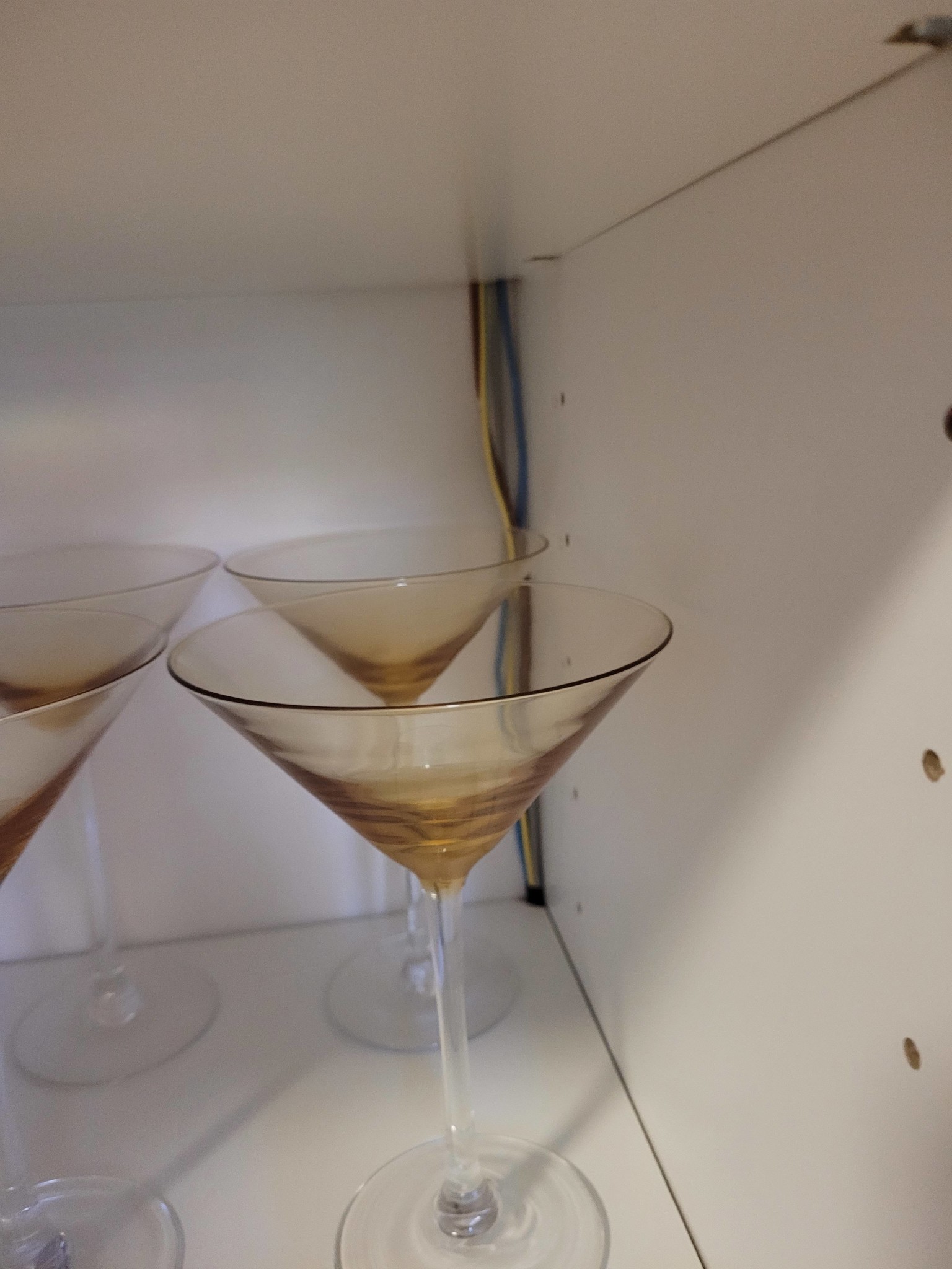

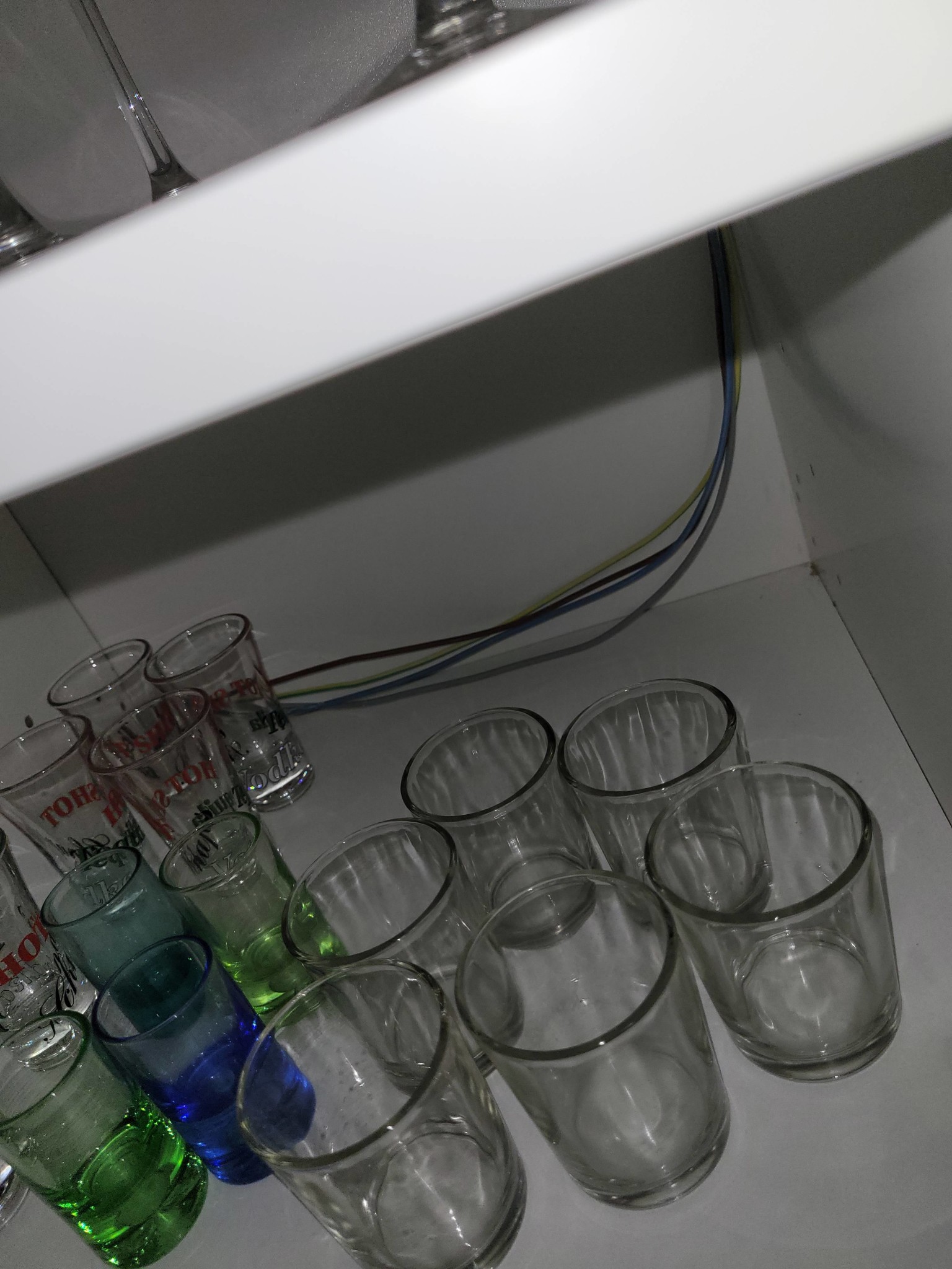

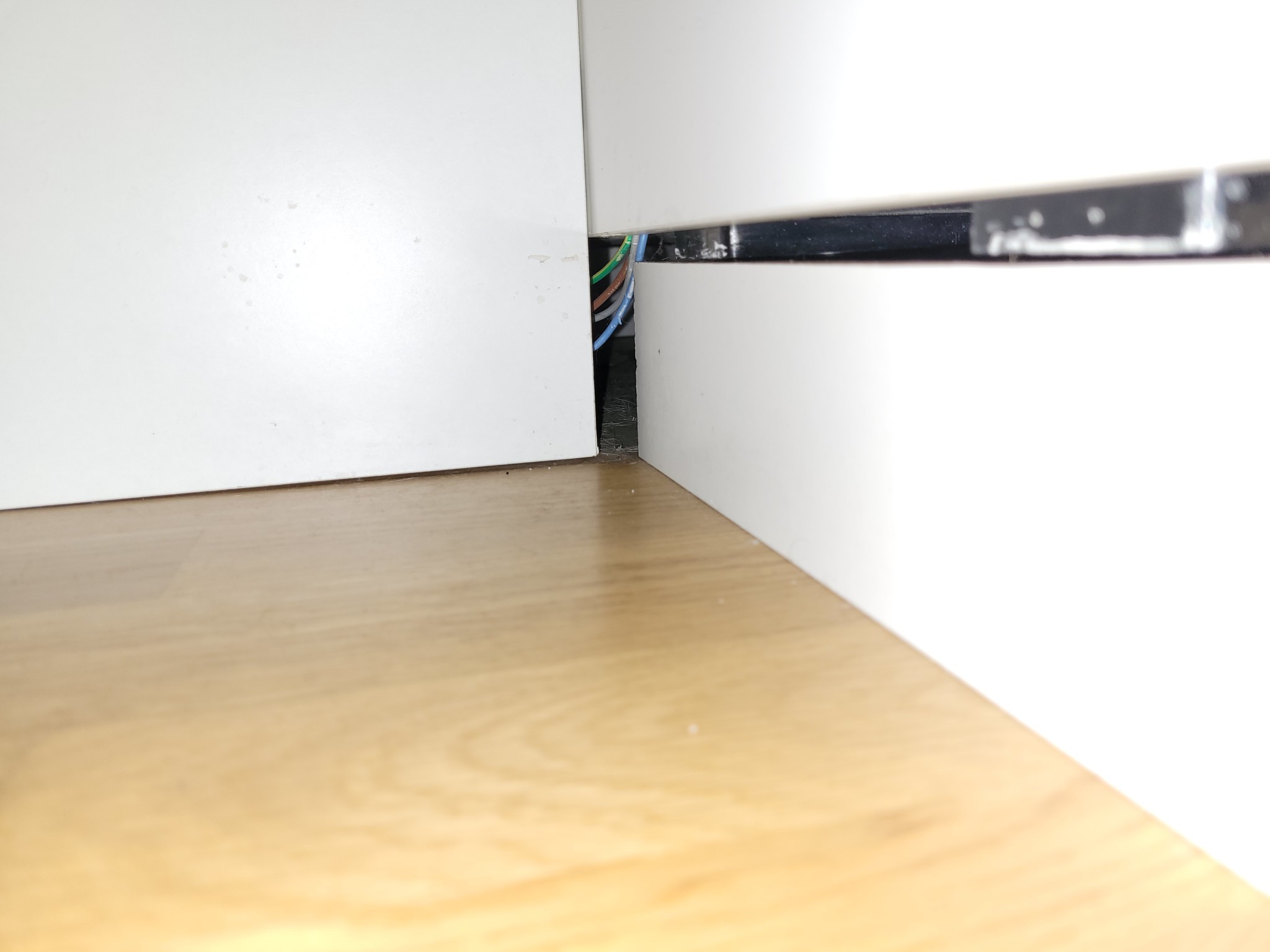

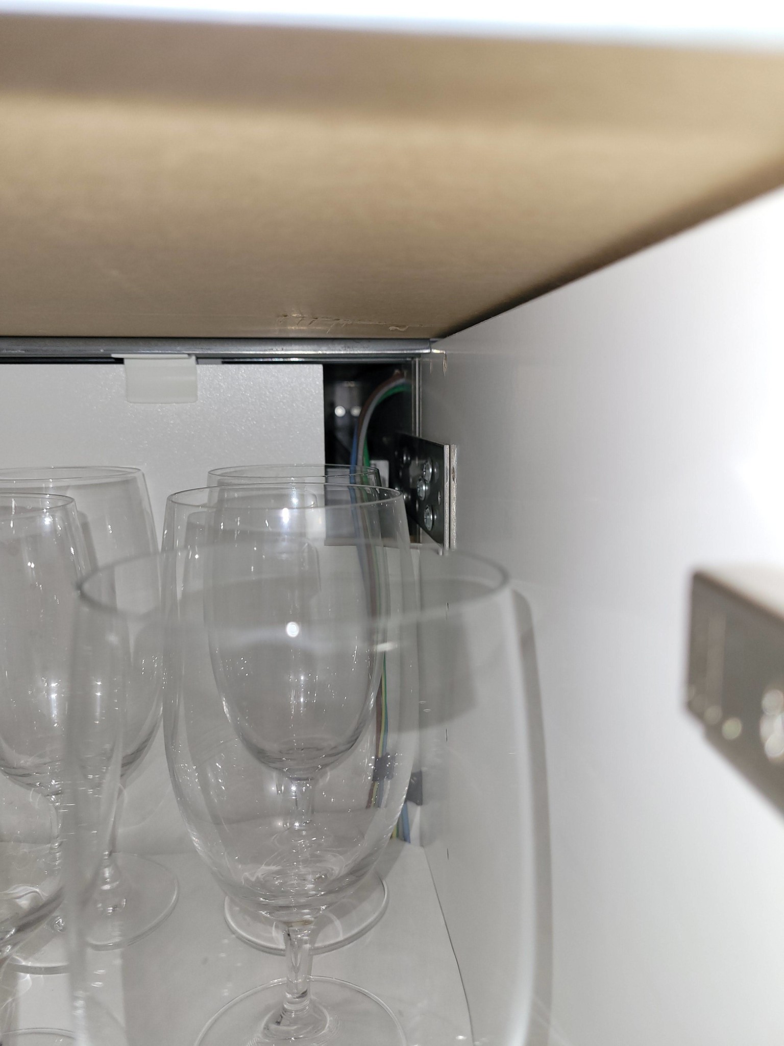

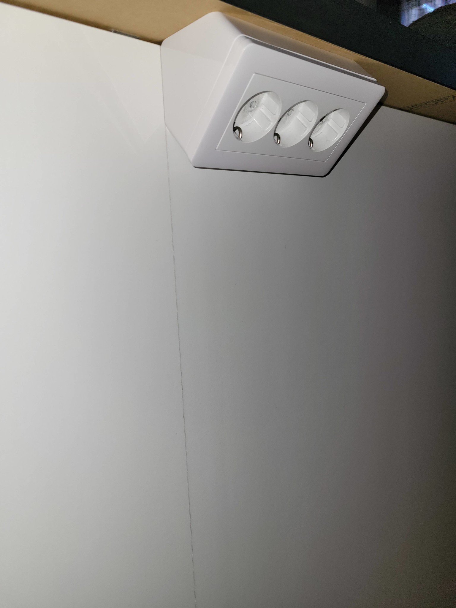

Jag har precis flyttat in i en hyresrätt där lägenheten är totalrenoverad sen ca 5 år tillbaka. I en av köksluckorna i köksön har de dragit kabel från eluttagen som sitter på köksön, se bilder. Hyresvärden säger att de inte kommer åtgärda detta då det är en godkänd installation.
Frågor:
- Är detta en godkänd installation?
- Om inte, vilka åtgärder behöver tas?
- Vad säger lagen, svensk standard och branschpraxis?
Då jag inte är elektriker har jag svårt att hitta rätt information, tack på förhand!

Det där är ingen godkänd installation. FK ska aldrig ligga oskyddad!

NEJ så får det inte se ut. Enklast är det att byta ut trådarna och sätta dit en kabel. Jag kan aldrig tro att det är en elektriker som gjort den installationen.

Hahaha, det är nog en "elektriker". Tvinga dom att åtgärda med en korrekt installation.

Har du skickat bilderna på trådarna till fastighetsägaren och de säger att detta är "korrekt"?

Blir det en skada på isoleringen hos en av fasledarna så är det potentiellt livsfarligt. Dessutom med vatten i närheten. Helt uteslutet att en elektriker har gjort den installationen.

Det lever inte upp till nuvarande eller några tidigare krav. Att det är livsfarligt är att ta i. Men de ska definitivt åtgärda det där efter som det är fel.
Du kan erbjuda dig att göra en elbesiktning som fastighetsägaren betalar om det är fel i fall de fortsätter att hävda att det är rätt. Då fixar de det nog utan att du behöver ta in en besiktningsman. Det dör är så uppenbart fel.
Tar du in en besiktningsman riskerar de att det hittas mer saker. Det är rätt uppenbart att de inte använder utbildade elektriker.
