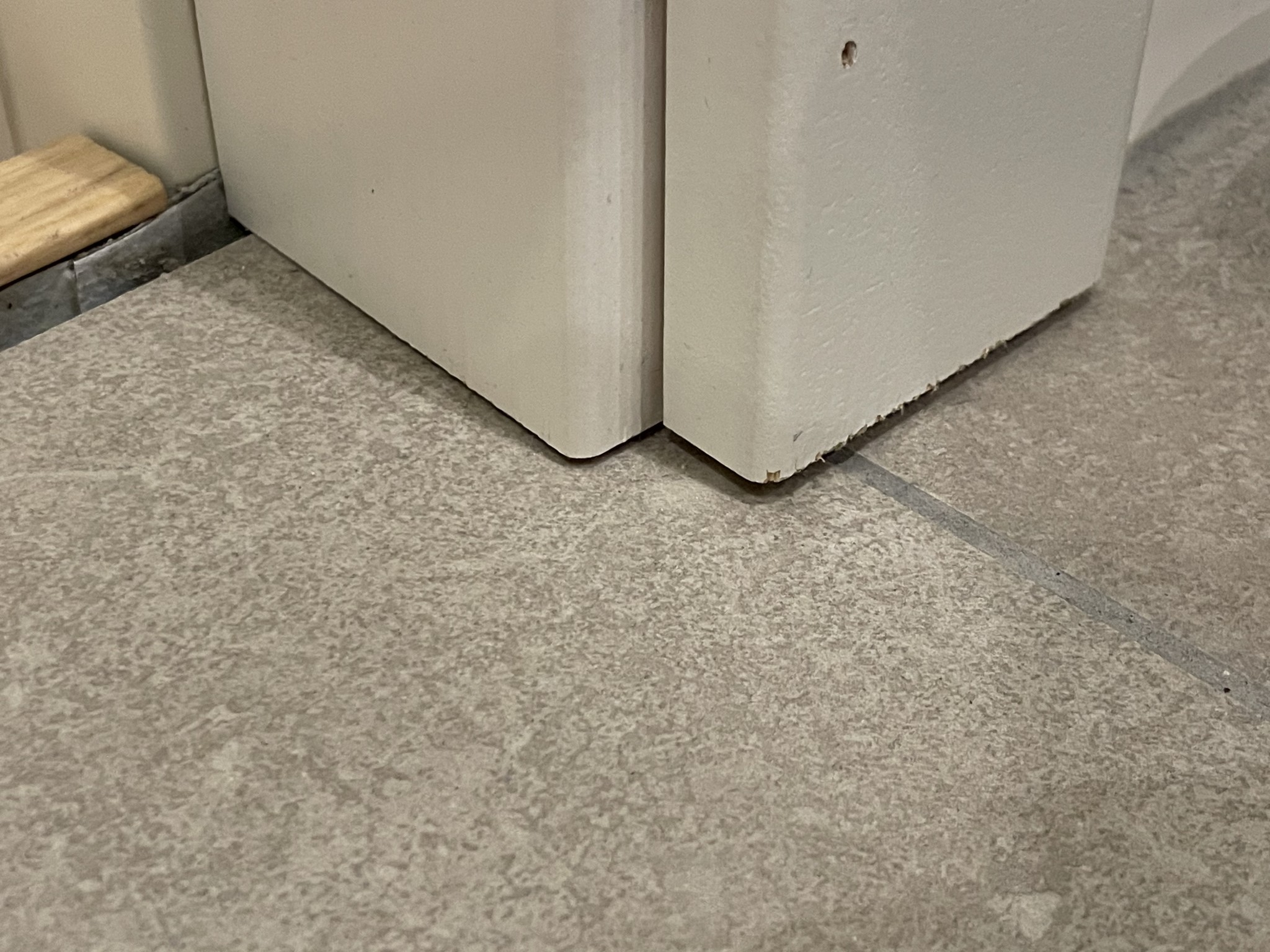

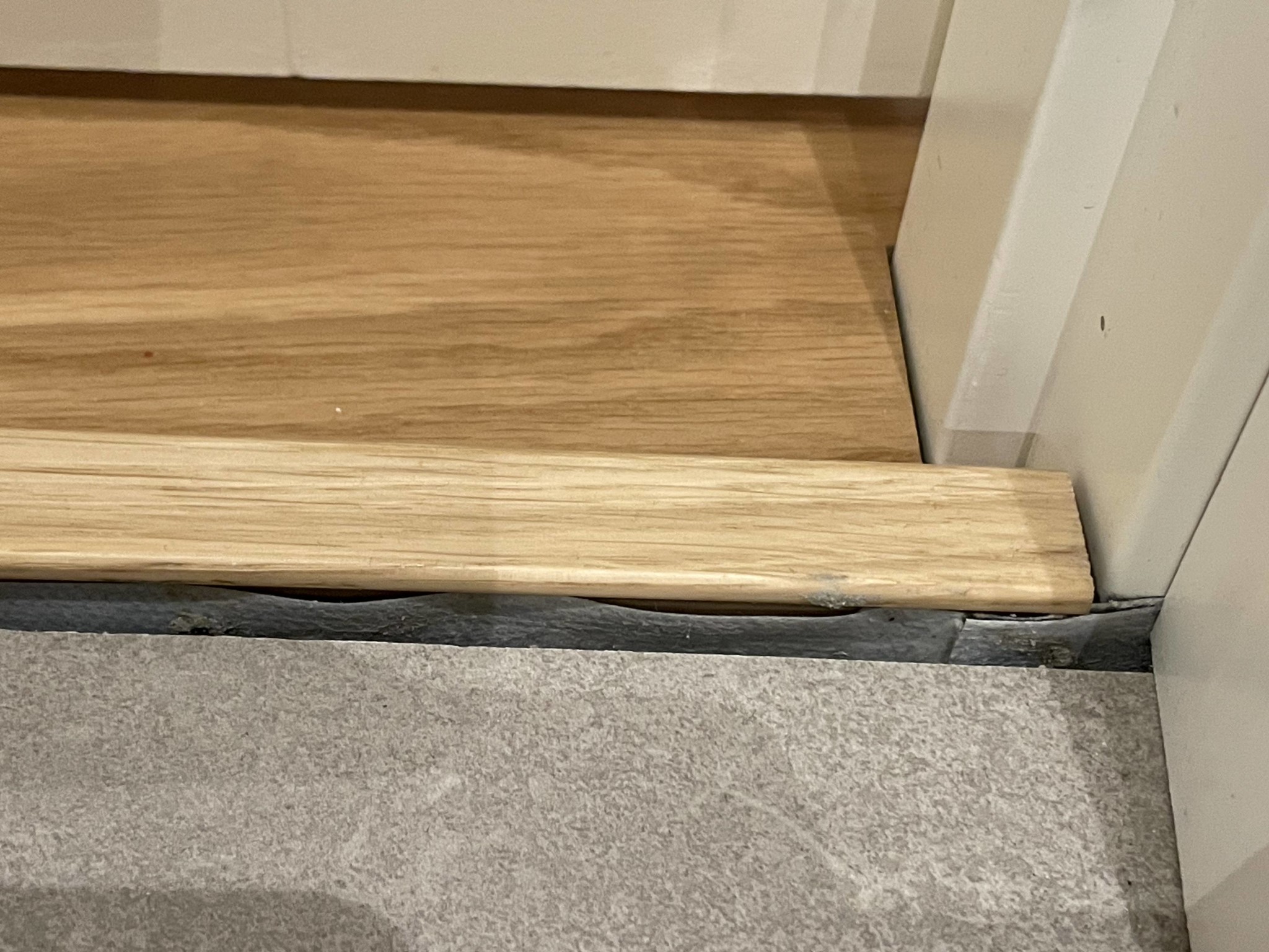

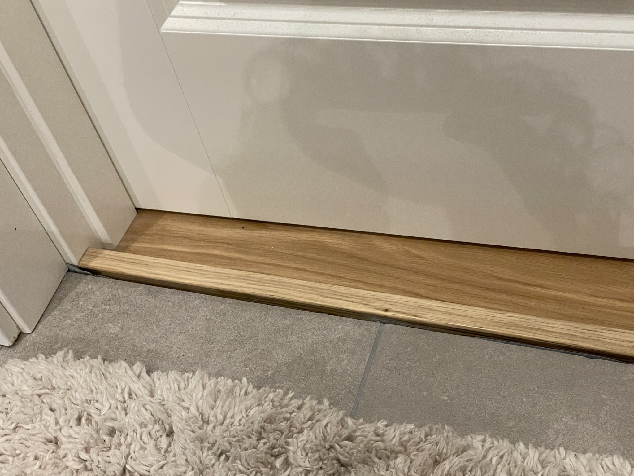

Bifogar två kort på hur vårat badrumsstengolv möter vår tröskel i källaren.
Jag tycker det här känns väldigt konstigt, men vill ju lita på hantverkarna som i övrigt gjort ett grymt jobb.
Ska verkligen våtrumsmattan synas såhär? Är det inte en väldigt dålig finish att lämna en springa på detta viset? Ska man inte silikona där och vid trät bredvid?

stort tack för eventuella tips på att fixa/information kring tätskiktet.

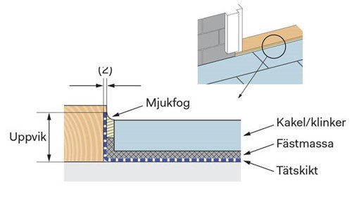

Det ska inte se ut sådär. Våtrumsfolien ska limmas mot ytan och precis som du säger hade jag nog satt silikon i springorna. Folien ska heller inte sitta blottad. Vad är det för märke på tätskiktet?
  • Illustration av korrekt installation av våtrumsfolie med uppvik, mjukfog och tätskikt under kakel.
