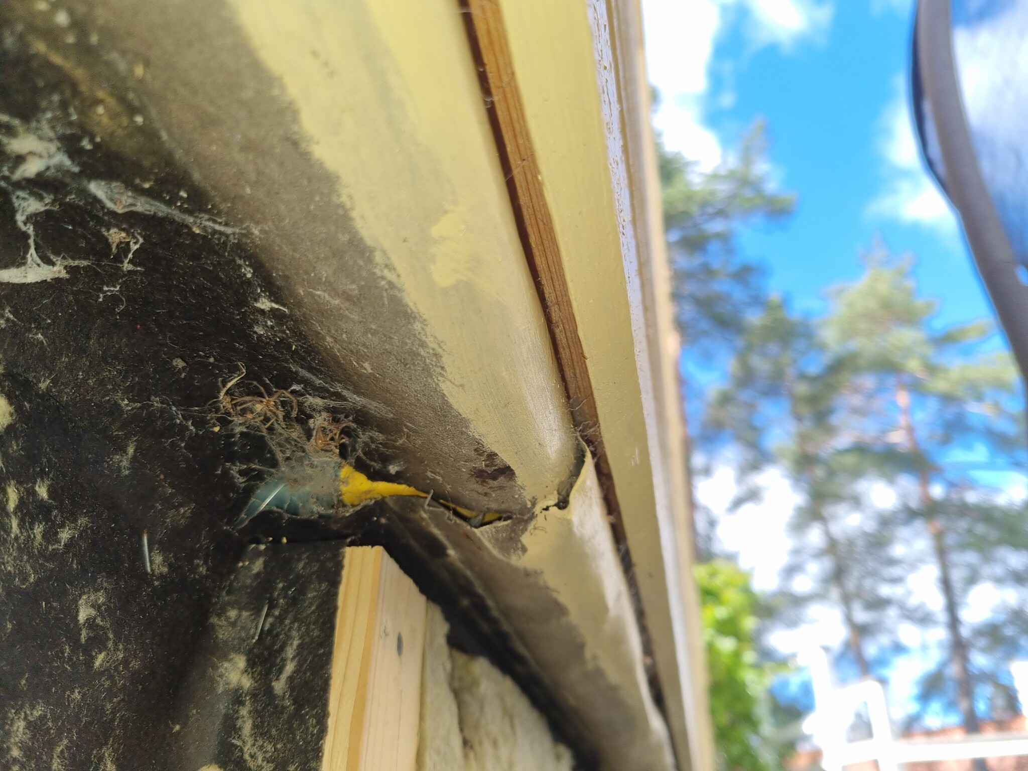

Vi har ett pågående dolda fel där vi har anlitat en besiktningman som har gett oss en väldigt förvirrande rapport. Vi har redan vid flera tillfällen bett han förtydliga. Nu har vi fått nekad av anticimex gällande dolda fel och försöker själva reda ut vad som är rätt och fel i denna djungel av byggregler. Vi har självklart försökt att googla och chatgpt utan att bli klokare,

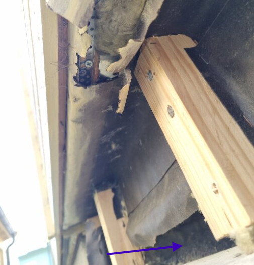

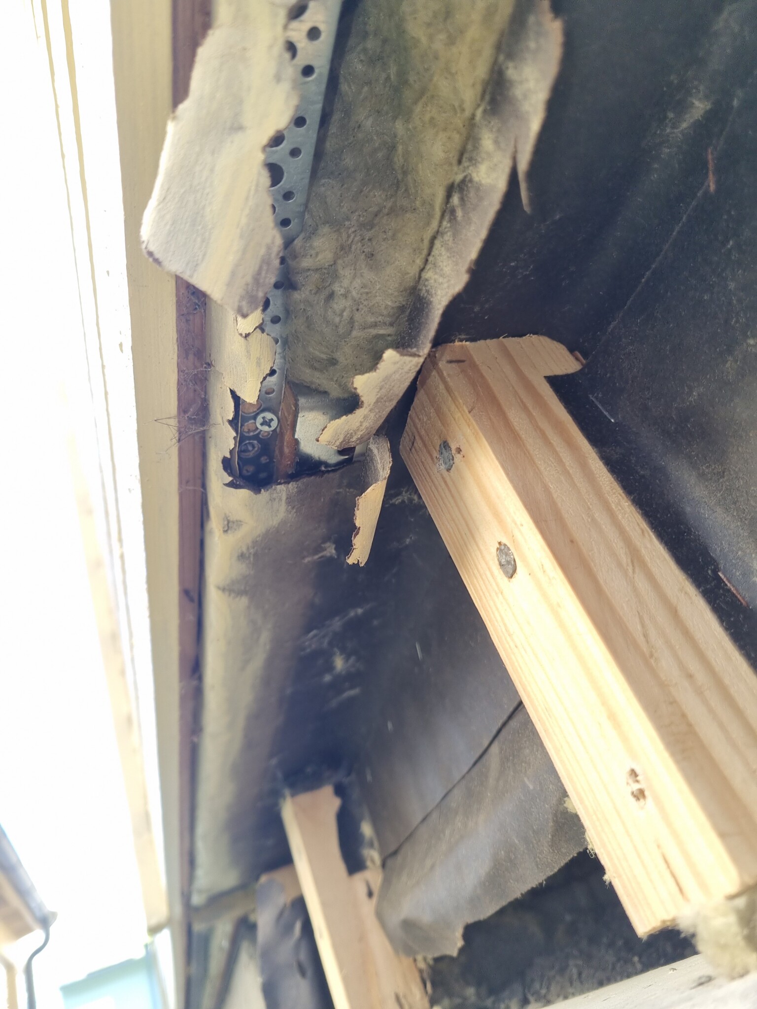

Finns det någon kunnig själ där ute som kan svara om en fasad ska vara byggd på detta vis, med förhydringspapp, metall=luftspalt? mot träfasad. Mot reglar under fasad sitter en mineritsskiva som är bortmonterad på bilden.

Kan du lägga upp bättre foton och förklara lite vad vi ser. Vad är det för byggnad, byggår? Vad menar du med metall=luftspalt? Den enda metall jag ser är ett spikband med oklar funktion.

Det är en tillbyggnad, byggår 2008-2012. Det är undersidan av fasaden vi ser, gula är fasaden, förhydringspapp har blivit målad gul. Metallen sitter efter förhydringspapp. Vi undrar om detta är luftspalten? Vår besiktningsman har skrivit "Tillbyggnadens fasad saknar luftning. Förhydningspapp från fasaden fortsätter ned bakom mineritskivor".

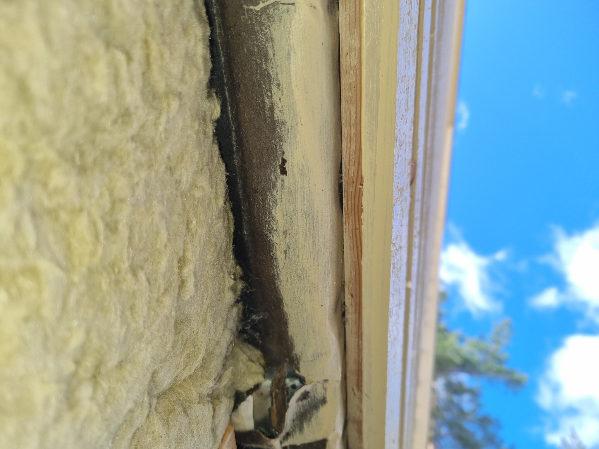

På bilderna nedan ser man (från höger till vänster) träfasad, målad förhydringspapp, isolering.
Säg gärna till om något mer är otydligt.

Ser mycket riktigt ut som att det saknas luftspalt, dvs det saknas läkt mellan vindpapp & panel.

Är metalldelen en läkt?

Metallbanden är sannolikt där för att hålla isoleringen på plats. Skruvad på undersidan av läkt/reglar.
