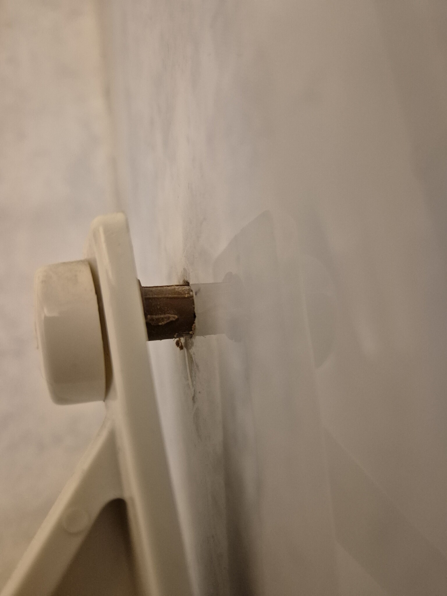

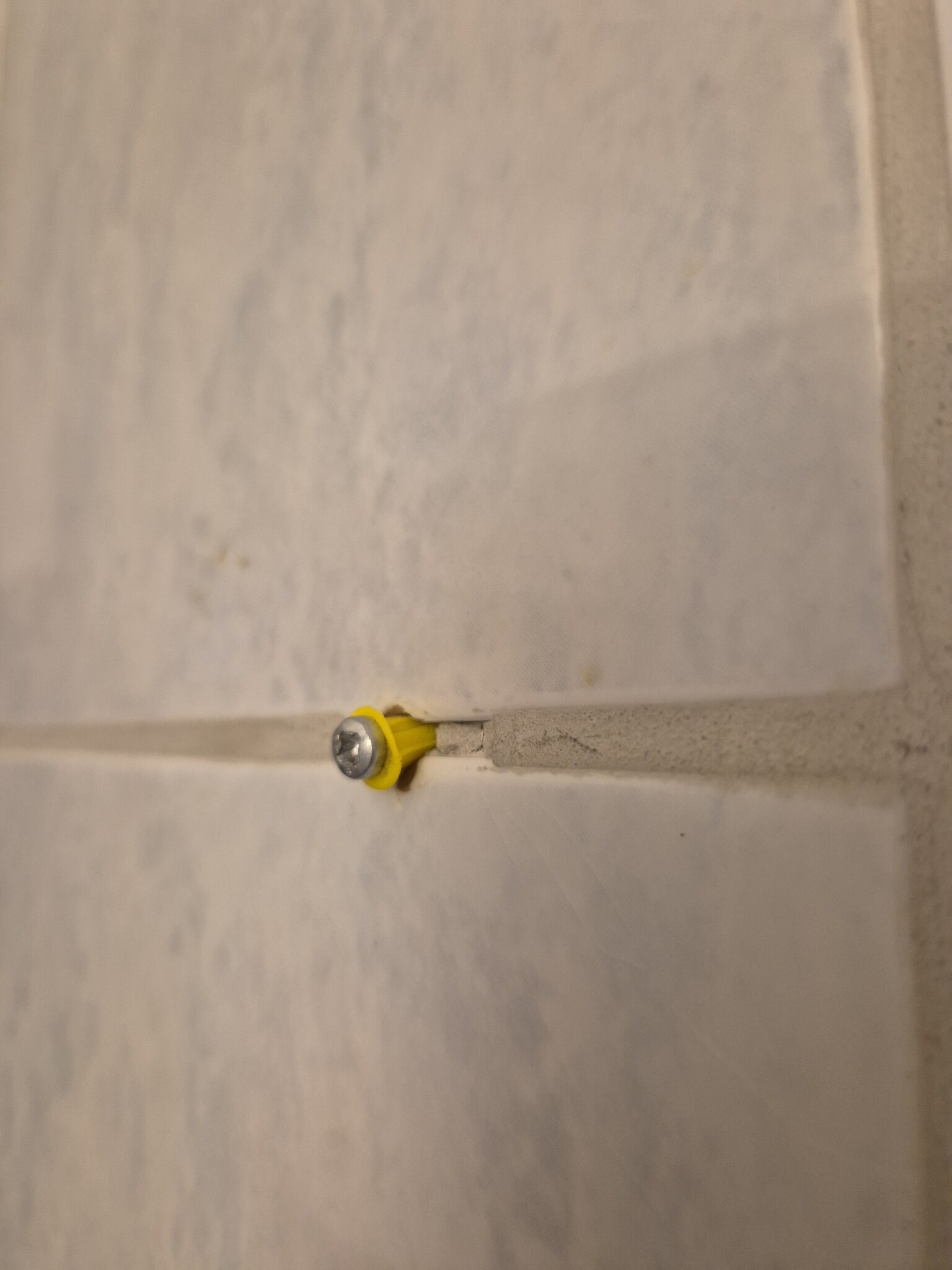

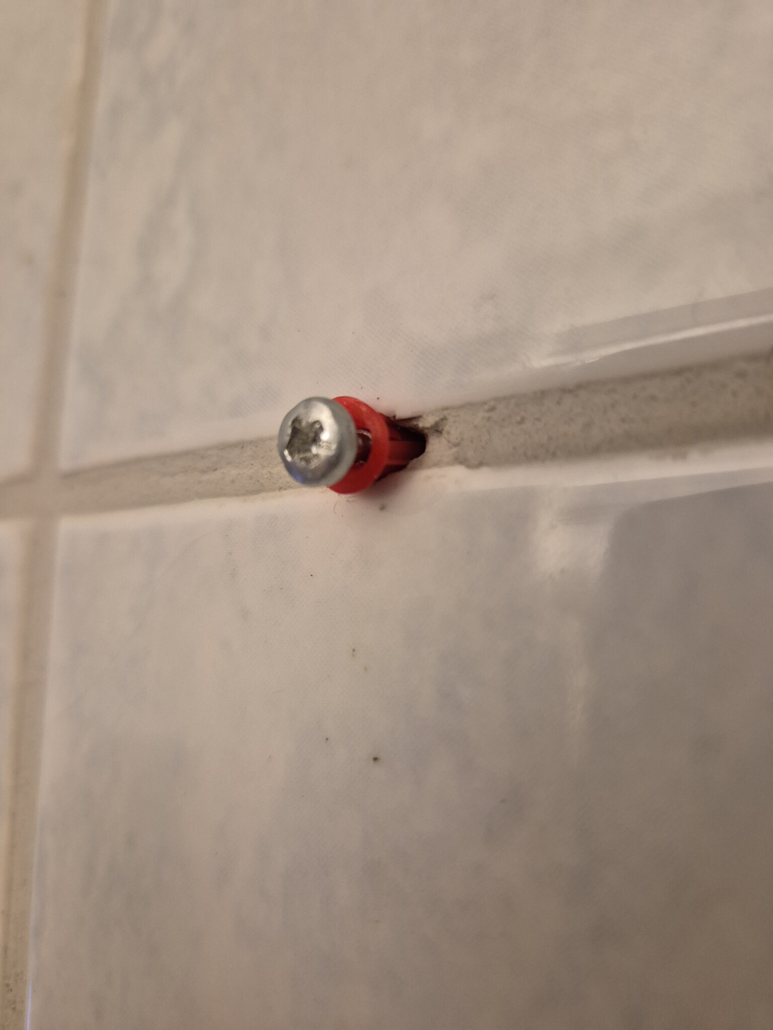

Är detta godkända infästningar? Och hur tätar jag dem?
Hej forumet!
Jag har precis flyttat in i min nya lägenheten och har bott här i typ två veckor nu.
Jag har hittat något som oroar mig en hel del. Det är de skruvinfärsten som finns i badrummet. Och jag är rädd för att de inte är godkänd gjorda då mitt badrum är såpass litet att allt räcknas som våtzon 1. Och jag vill åtgärda dem så gott det går. Men har ingen aning om hur man går tillväga.
Är det bäst att anlita någon? Eller går det göra ett "fackmannamässing" jobb utan erfarenhet av kakel och tätning?
Jag läste någonstans här i forumet att våtrumssilikon endast håller i 3 år. Vad skall man då göra efter de åren?
Kanske, beroende på ålder. Oberoende vilket hade jag försökt följa dagens regler.
Troligen är det fel typ av plugg.
Jag hade bytt pluggen, till vilken modell beror på typ av väggmaterial, sen hade jag tryckt i lite silikon längs hålets väggar, tryckt i pluggen, fyllt pluggen med silikon, därefter skruvat i skruven.

Det är främst antimögelmedlet som bara håller något år. Sen är det främst att silikonet ändrar färg med tiden, en synlig fog "håller" 5-8 år, den typen av tätning du ska göra håller många många år.

Det är ju en sak vad som är godkänt enligt de branschregler som gäller idag och en annan vad som godkändes enligt de branschregler som gällde när badrummet renoverades. Så när fick badrummet sitt nuvarande tätskikt?
Vad väggarna består av har betydelse eftersom betong tål en liten mängd vatten till skillnad från väggar med trä i. Man tätar också på olika sätt i de två fallen.
Det är nog något missförstånd att silikon bara skulle hålla tätt i 3 år.

Badrummet byggdes runt år 2000.
Men jag hade ju en besiktningsman här innan jag köpte lägenheten men vet inte om han missade detta.
Och det är betong bakom alla väggar i hela byggnaden. Så det är väll bättre än trä som du säger.

Ska du fortsätta att använda skruvhålen eller ska det som sitter där idag bort?
Här finns det text och bild på hur man sätter fast saker på ett vattentätt sätt i betong: https://sakravatrum.gvk.se/branschregler-2021-1/10-krav-pa-utforande-av-infastningar/ avsnitt 10.2
Silikon fungerar som lim också så har man mycket silikon ska ju inte pluggen kunna lossna. Men pluggen får ju inte vara för kort så att den inte går in ordentligt i betongen, bara kakel + fix är väl typ 10-15 mm tjockt.

Jag lutar åt att bara ta bort alla infästningar i badrummet och täta dem på ett bra sätt. Om det som sagt går att göra själv på ett godkänt sätt. Eller om man måste anlita någon för att jobba i våtzon 1?
Men tror ni det är dåligt för väggarna att fortsätta använda dusch och sånt som vanligt innan de här är tätade?
Jag är ju orolig för att det redan har hittat in fukt där nu när jag har duchat minst en gång om dagen i två veckor. Och innan jag flyttade hit så hade ingen bott här på ett halvår. Så då hade ju inte alla fall allt toligen torkat ordentligt.

Det har använts i 25 år och det är betongväggar, duscha på.
Och jag hade inte varit orolig för de små hålen, tryck i silikon och skruva tillbaka infästningar om de fyller någon funktion.
Du har ingen aning om hur tätskiktet är gjort och det är den delen som är viktigast, men trots allt 25 år och inga tecken på fuktskador.

Så länge som du inte har spolat vatten på eller ovanför hålen så är det väldigt liten risk att det har kommit in vatten i hålen.
Eftersom det är betongvägg så är det bara att fylla hålen med silikon inifrån å ut.

Tryck in så mycket silikon det går i hålen så fort som möjligt och om du måste duscha innan dess och det riskerar att rinna in vatten i hålen så kan du ju tejpa upp en bit plast över hålen för att minska den risken.
Försäkringsbolagen räknar med ungefär 25 års teknisk livslängd på tätskikt, därmed inte sagt att alla badrum blir otäta när den tidpunkten är uppnådd, utan många håller många fler år än så medan andra blir otäta redan innan dess. Det jag vill säga är att det är bra att tänka på att risken för att en badrumsrenovering behövs rätt snart ökar framöver.
