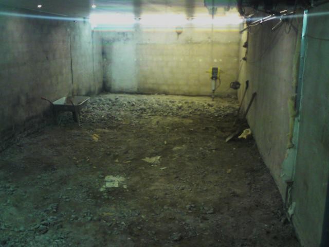

Jag har ett 1plans hus med full källar våning byggt 1940...så här ser källaren ut
Det är inte murade väggar utan gjutna 300mm betong...problemet är att den totala höjden på väggen är bara 2100mm från källartaket ner dit vars väggen slutar...det är jordgolv i källaren så problemet är..att jag hade tänkt gjuta golv i källaren med vattenburen golvvärme.. och då gräva ut ca 200mm och lägga 50mm grus 100mm isolerig 50mm betong och då få en takhöjd på2100mm...men det innebär ju att jag får gräva 200mm lägre än källarväggen och då skulle markisoleringen komma150mm lägre än väggen.
Jag hade även tänkt dränera och isolera grunden.
Är detta genomförbart??....tackar för ett seriöst svar.

Jag får inte ihop matematiken. Har du grävt och kollat hur långt ner grundmuren går? Är du verkligen säker på att den är gjuten i betong? Om det verkligen är betong så borde det går att gräva ur en bit i taget och guta på undertill så att den går längre ner. Enklare (stabilare) än om det är murat men ändå kollosalt mycket jobb.

Frågan är om du inte ska mer isolering än 100 mm. Vanligen rekommenderas ju minst 300 mm, men 200 mm borde funka okay. 50 mm platta är i tunnaste laget det med.
Hos morsan och farsan bidde det markduk, 150 mm makadam, 2 x 100 mm XPS S250 med ålderbeständig plast mellan, 120 mm armerad betong (K40), flytspackel och slutligen klinker. Ingen golvvärme.

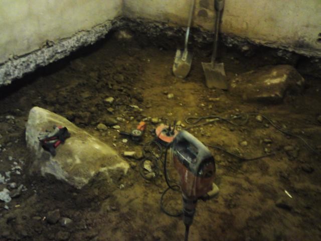

Jag har nyligen avslutat ett stort jobb i vår källare där jag har "förlängt" väggarna med ca 50 cm. Grävde alltså ner 50 cm under den gamla sulan som i mitt fall var väldigt tunn, på vissa ställen nästan obefintlig. Jag gick tillväga så att jag förberedde jobbet då jag dränerade huset. Vi grävde ner dräneringen på rätt nivå och samtidigt så grävde jag mig in under halva husväggen utifrån. Sedan byggde jag en forn som gick ca 35 cm utanför husväggen, jag armerade i formen och beställde betong. Så gjorde jag med en sida i taget runt huset. När detta var klart så isolerade vi väggarna med Optidrain, även den nya sulan vart isolerad.
Nästa steg var att bila bort 70 m² betonggolv inne i källaren. Sedan gräva ut 50 cm i hela källaren. Det var stundtals tröstlöst kan jag meddela, grävde fram stora stenar hela tiden och marken består av kompakt packad lera. Fick till och med fram berg på ett ställe, men det låg precis i den nivån som jag skulle ner till.
Sedan har jag ägnat sommaren till att gjuta nya väggar. Har grävt fram ca 2-3 m i taget och armerat i den nya sulan jag gjutit utifrån. Det har varit ett mastigt och tungt jobb. Har räknat med att jag blandat ca 350st 25 kg säckar med grovbetong och tömt i formarna för hand. Resultatet har dock blivit riktigt bra, huset står kvar trots att jag varit riktigt nervös då jag pillat och grävt in under husväggarna. Nu står huset säkert på en väl tilltagen ny vägg som består av 50 cm armerad betong. Har räknat ut att det har gått åt ca 10 kubik betong till hela huset, sedan kommer nya golvet med ytterliggare ca 8 kubik betong.
Tror tyvärr att det inte finns några genvägar här. Att gräva under befintliga väggar och sedan gjuta nytt golv direkt mot leran känns inte som en bra lösning. Dels kan det bli instabilt och sedan kommer du få problem med fukt.
